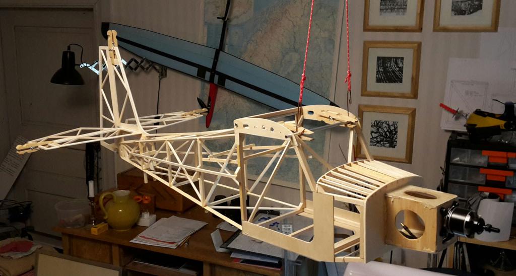

Bygget

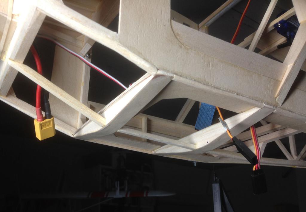

Kroppen fram till brandväggen var inget konstigt. Motorboxen enligt ritningen tyckte jag såg konstig ut och jag valde därför att göra en traditionell (?) box. Hade samtidigt med detta caddat fram en noskåpa att 3-D printa med större överensstämmelse med fullskalan än ritningens. Behövde också designa om infästningen av det ganska speciella landningsstället. Löste detta med två tvärgående balkar av tunn plywood med en kärna av balsa. Det är nog denna jag är mest nöjd med på hela modellen. De blev otroligt starka. Mer om stället senare…

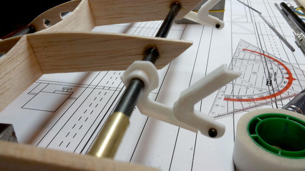

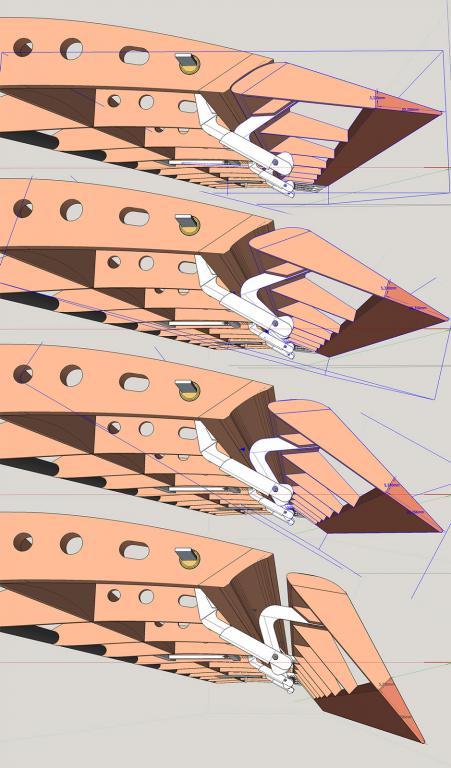

Vingarna och framför allt kontrollytorna krävde en del funderande och caddande. Ritningens flaps skulle göras större och få en mer skalalik profil. På originalet är flapsen i princip 2/3 av vingens längd och skeven 1/3. Min modification slutade med att jag förlängde vingen en "sektion" för att få lite mer vingyta vilket gav 6 fack flaps och 4 skev, inte riktigt lika extrem som originalet. Ritningens flap var av enkel “tvärhuggen” typ och här ville jag försöka efterlikna originalets glidande Fowler flaps(?). Det blev en kompromiss med en ganska lik profil men inget glidspår innan de viker sig nedåt. Med gångjärnspunkten bakom och en bra bit under flapsframkanten tycker jag att jag fick en bra rörelse som genererar mer vingyta i början av rörelsen. Ursprungstanken var att göra gångjärnen i 0,5 mm aluminium men detta visade sig för svårt, framför allt att få de 6 gångjärnen identiska. Men så insåg jag att det skulle bli starkt nog 3D-printat. Detta var lättare repeterbart… och infästningen i vingen en barnlek. Konstruktionen av flapsgångjärnen innebar också att jag kunde fästa stötstången mellan gångjärnspunkten och flapen i centrumgångjärnet och helt slippa separat horn. Blev riktigt snyggt om jag får säga det själv =)

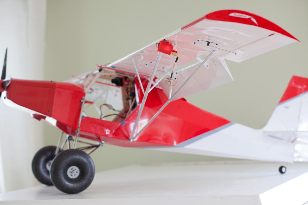

Stället tvingade mig ut på okänt vatten. Det skulle göras i tunna stålrör med silverlödning, det var enda alternativet jag kunde se (efter att ha sett Mäster Kjni's Moth-bygge), något jag aldrig provat. Började läsa på och leta rör. För att få rör som passade i storlek var jag tvungen att beställa tre dimensioner från 3 olika butiker. Det blev inte billigt... men det är bara jul en gång om året... Rören var lättarbetade och lödningen gick rätt bra för att vara första gången =) Inte så snyggt i alla detaljer kanske, men det fungerar. Med en mjukare och en hårdare fjäder i varje ben blev det riktigt bra.
Funcuben/Bettan fick släppa till sina hjul som är i rätt storlek och form.

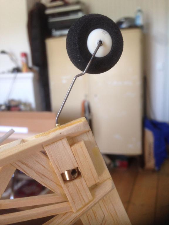

Sporrhjulet på fullskalan är helt friroterande. Eftersom roderytan är stor svänger den lätt med trycket från luftströmmen i kombination med bromsarna antar jag. Första tanken var att följa ritningen som hade sporren sittande på rodret. Bestämde mig dock efter en del velande för att göra även modellens fritt roterande. Dels för att se om det är möjligt med kontroll på en modell, dels för att ritningens roder är ganska vekt och knappast skulle hålla i längden. Fick förstärka lite och få in ett par bitar mässingsrör för att hålla hjulet.

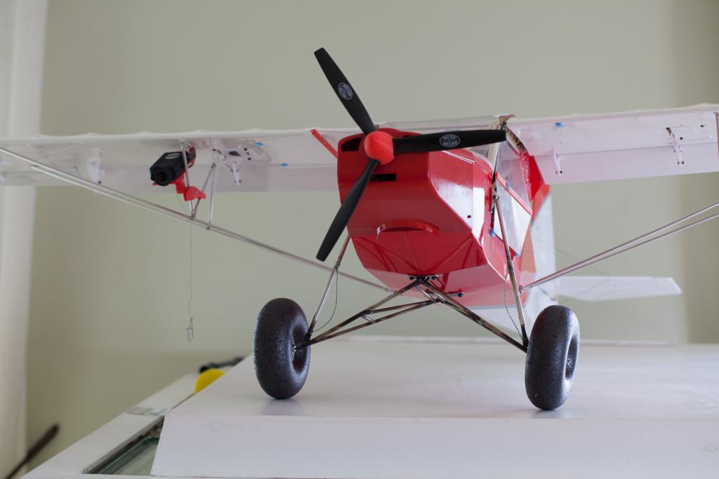

Modellen i skala 1:6
Spann ca 1750 mm
Vingkorda 205 mm, tydligt konvex underprofil som förstärks av flapsen. Något mer dihedral än fullskalan (en anpassning till att jag vill ha ett så stabilt flyg som möjligt - FPV)
Motor: T-motor AT2814/1000kv m 3x11x7 alt 2x12x6 Hade denna i Funcuben på 4S med 2x11x7 innan ombyggnationen till tvåmotorig. En mycket trevlig motor, effektiv och lätt.
Batteri: målet är att köra den på 3-cell 2200 eller större. Ev även 4 cell…
40 A ESC
Slutvikten med en 2200 3S ack hamnade på 1500 gram vilket gjorde mig lite orolig inför premiären när jag dessutom vill plocka i ca 2 hg FPV-utrustning. Men efter att ha flugit den tycks den klara vikten utan problem och ändå flyga som jag hade hoppats. Under premiärflygningen visade det sig att jag glömt säkra ställens fjädrande ben mot resten av stället med låsmuttrar varvid den ena skruven skakade loss vilket jag upptäckte först just när planet passerade mig inför landning. Lyckades faktiskt sätta den medvetet på det andra hjulet och med låg fart gick det utan skador.

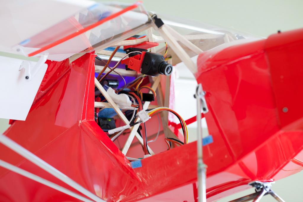

FPV-installation

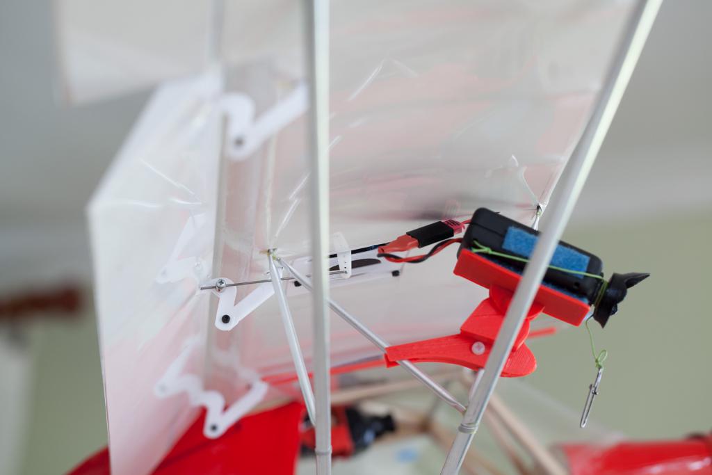

Cyclops STORM OSD, bakom cockpit, GPSen under "turtle decket" bakom, 5,8GHz videosändare ute på ena vingen fäst i vingstöttan. FPV kamera på specialdesignad pan/tilt i cockpit. Här är utmaningen att navigera då kameravinkeln inte medger någon bra bild rakt framåt-nedåt utan jag kommer va tvungen titta ut genom dörrarna för att få marksikt. Detta ska bli spännande...

Bygget

FPV-installation
