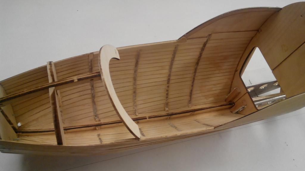

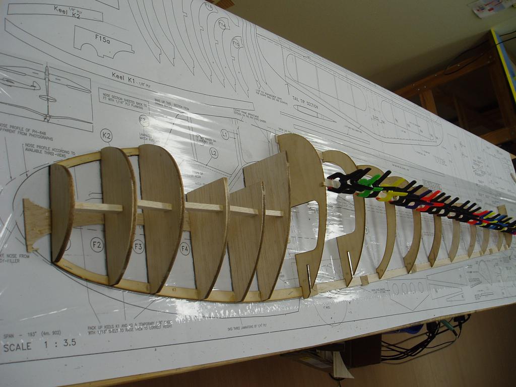

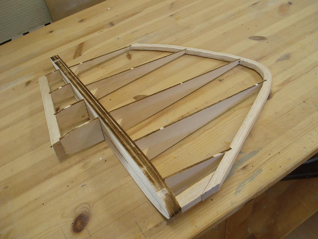

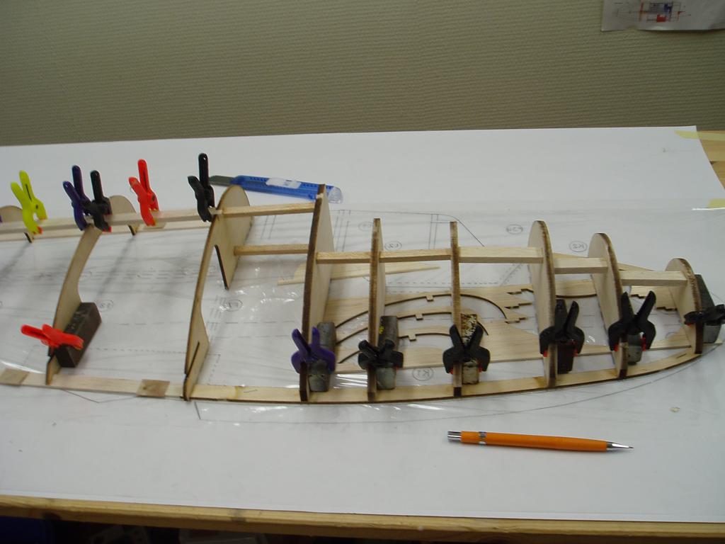

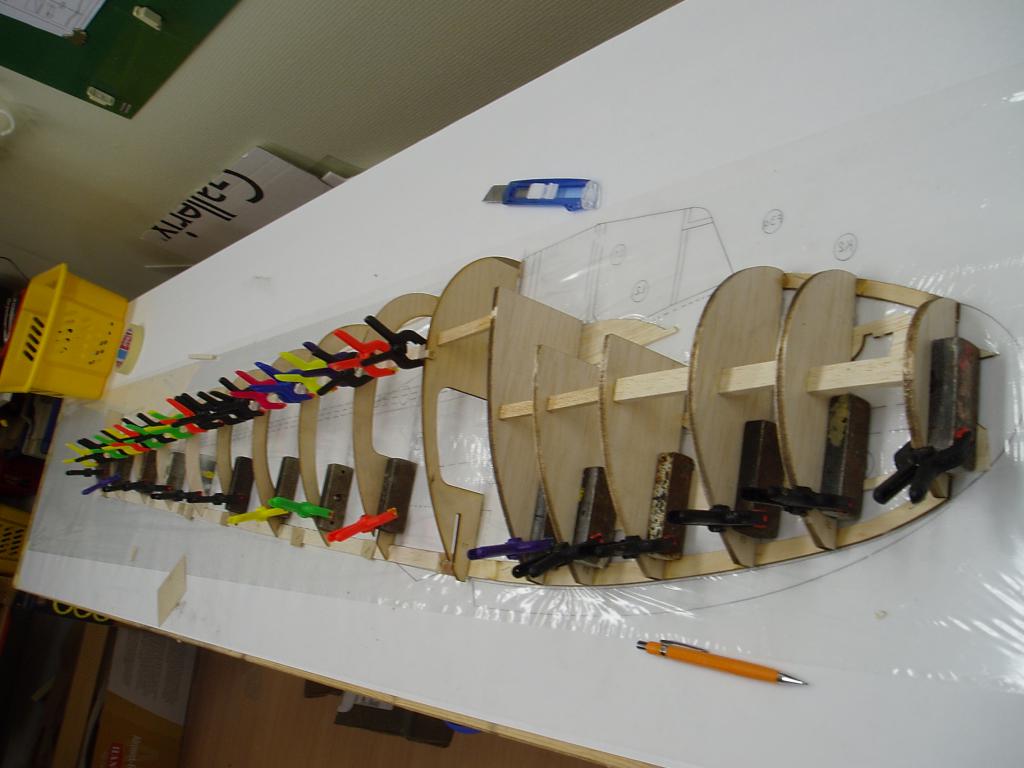

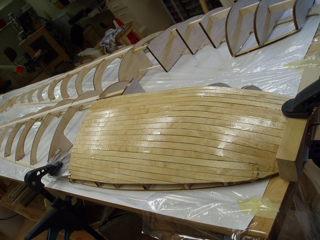

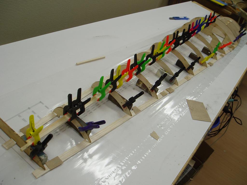

    Har som vanligt börjat gå ifrån ritningen lite då jag tycker att det bör bli lättare att genomföra kroppsbygget enligt min lösning.
    De två longerongerna upptill och nertill skall enligt ritning vara 6mm och att man skall bygga vänster kroppssida först med plankning och därefter skall man, som jag tolkar det, limma spanten på höger sida på den kroppshalva som är byggd.
    Jag har gjort som följer istället, började med att rita av vänster kroppsida på en transparent ritfilm och vände den sedan uppner och byggde på den som då blev höger kroppssida. Longerongerna har jag då istället tillverkat av 3mm och när då kroppssidorna är färdiga så limmar jag ihop kroppssidorna/longerongerna med varandra. Longerongarna blir då i praktiken lamellimmade och jag inbillar mig att dom blir styvare också.

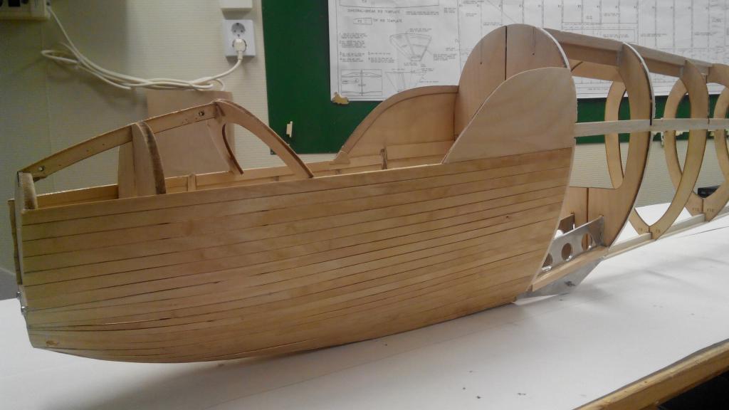

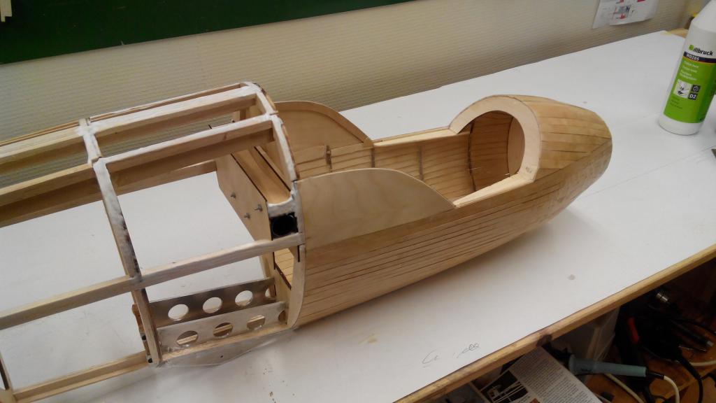

      Har kommit lite vidare med modellen, ja Tomas..... jag tycker att det är en charmig modell som ser ut att flyga bra på film i allafall.

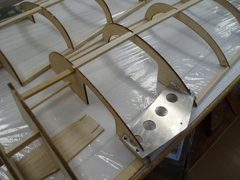

      Har också tillverkat hjulfäste, även här har jag gått ifrån ritningen då jag tycker att det blev lite klen infästning. Limmade fast några hårdträbitar och skruvlimmade fast fästena.
      Har "ribbat" upp cockpit på ena kroppshalvan med 1,5mm ply. Istället för att limma varje ribb med vitlim valde jag att endast häfta ribben med en droppe Ca vid varje hjälpspant och sedan strukit med Biltemas laminatepoxy och sett till att det kommer ner i varje längsgående skarv.
      Det är av bekvämlighetsskäl jag gör så, blir mindre söl än med vitlim samt att jag antar att det är lättare att slipa härdad epoxy än torkat vitlim.

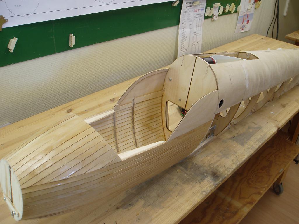

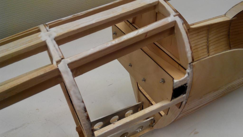

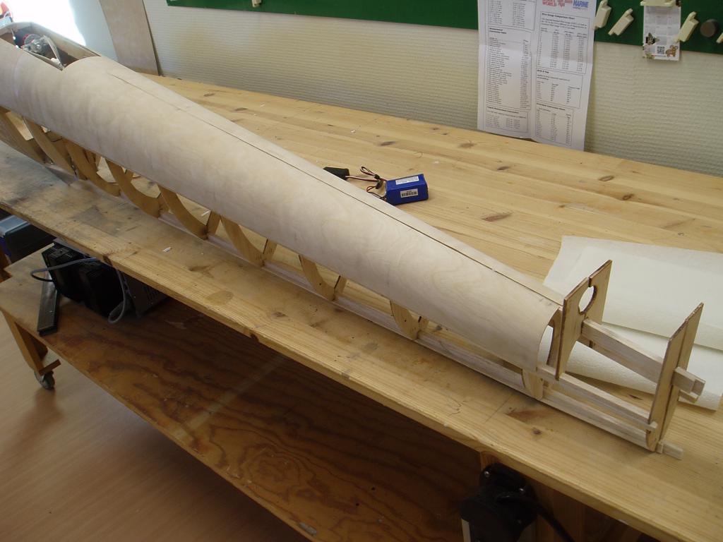

        En liten uppdatering, har limmat ihop kroppshalvorna och limmat in vinginfästning. Eftersom det verkar i princip vara omöjligt att få tag på kraftigare platt/vingstål fick jag även här gå ifrån ritningen och använda mig av kolfiberrör istället. Kommer förmodligen att innebära att jag får göra nya rotspryglar men det är ju överkomligt.

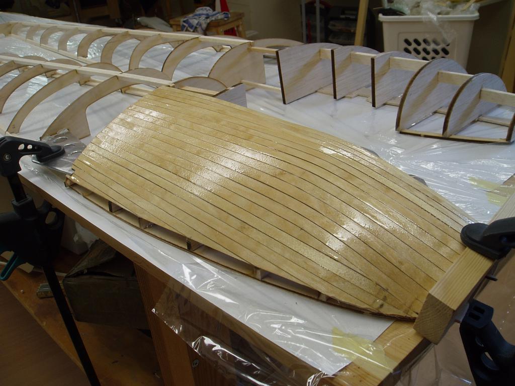

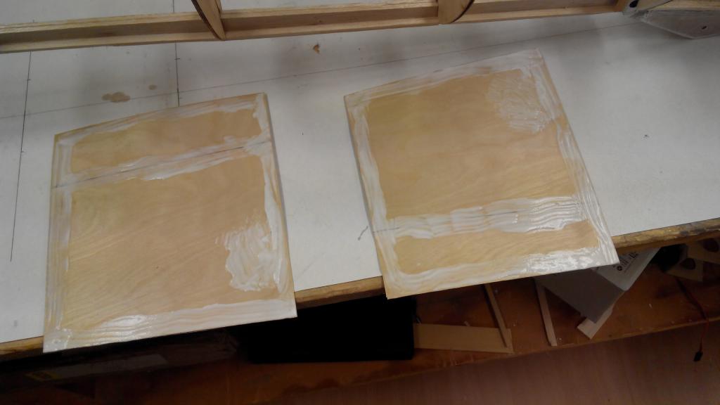

        Har förberett att planka ett segment av kroppsryggen och kommer att försöka med att använda tekniken med vitlim och strykjärn. Hela bakkroppen skall plankas med 0,8mm ply. Sista bilden visar det bitar som skall plankas.
        Eftersom jag har fått för mig att det skall in en fällbar el-motor i ryggen kommer jag att gjuta av främre delen av ryggen för att sedan ta upp ett hål samt gjuta luckor i avgjutningen.

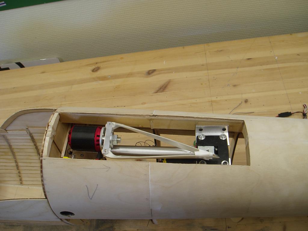

              Det var ett tag sedan det blev någon uppdatering här, det händer inte så mycket på det här området just nu men det kommer.
              Har lagt det mesta krutet på att lösa problemet med en fällbar motor i "ryggen", tror att det skall fungera nu men det är bara på provstadiet än.

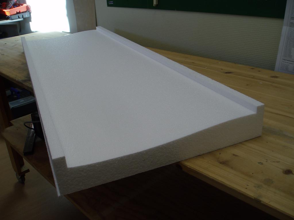

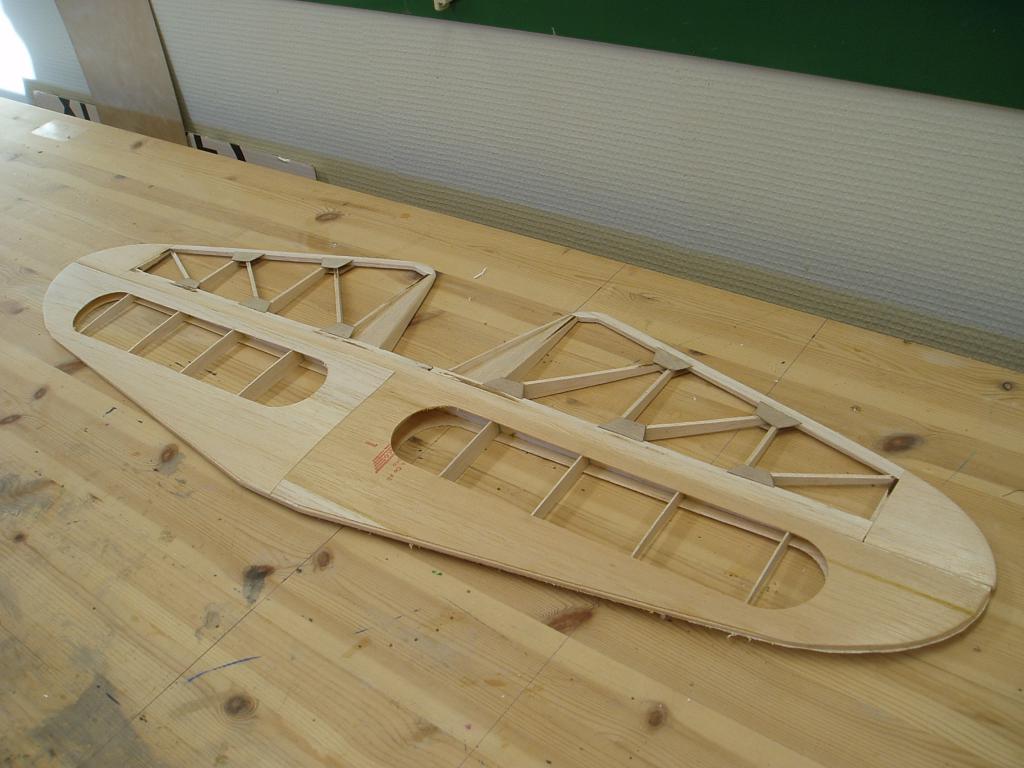

              När jag ändå hade skärmaskin uppmonterat passade jag på att skära ut några limjiggar för vingarna, det är i första hand för att kunna limma in en bra skränkning på vingspetsarna.

                          Jag köpte ett sånt här ställ för att testa med: http://www.aliexpress.com/item/Giant...rchweb201560_9
                          Kraften verkar räcka till redan på 4,8 volt men jag kommer nog att köra med 7,4 volt. Gängade upp hålet till M6 och skruvade i en stump gängstång som jag sedan monterade "stolpen" på som är tillverkad av 16mm alu-rör.
