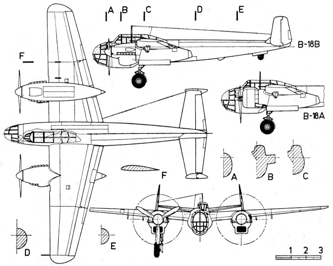

          Nämen där låg ju ritningen !
          Det här räcker gott och väl för mig !
          http://aviarmor.net/aww2/_photo_airc...aab_s18_d1.jpg

            • 7676
            Å hä´ä´ en till:

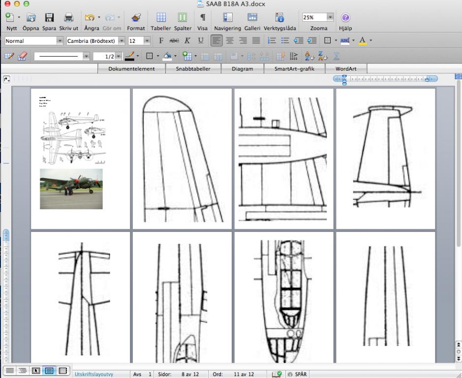

                            Nu är ritningen klar i alla fall. Kör med spännvidden 150cm. Väntar otåligt på leverans från USA...
Namn: Ritning.jpg
Storlek: 92,3 KB
