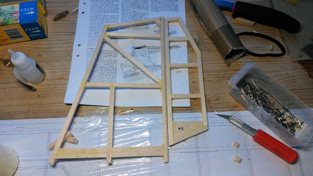

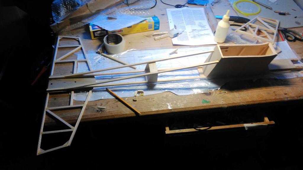

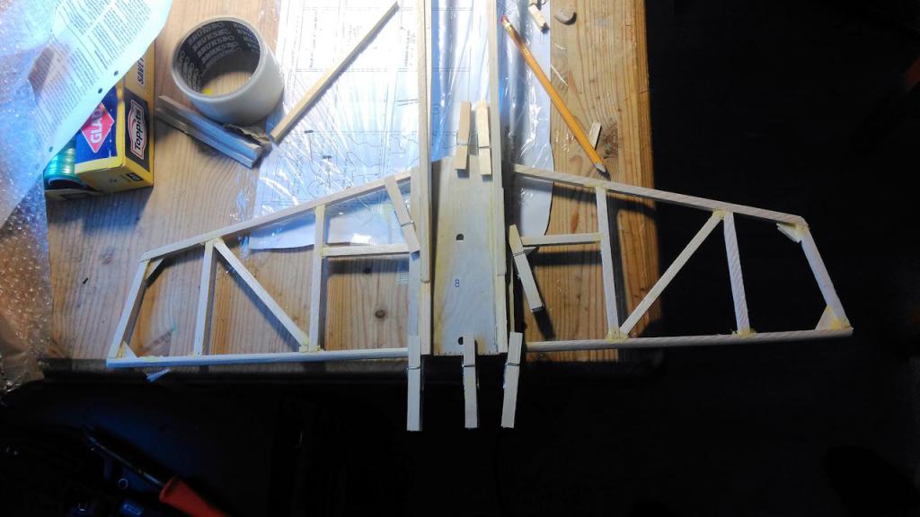

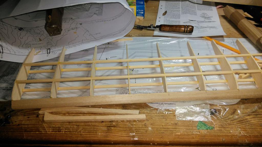

                  Alltså.. när det kommer till att plåta under byggen så är det inte riktigt min grej, oavsett om jag pillar ihop ett flygplan , bil eller raket. Lägger fokus på bygget i första hand och bilder i efterhand.
                  Men men. Börjar få ordning på kroppen, stabben är limmad och ligger på tork. Sedan skall fenan monteras också på sin plats.
                  Vingen är påbörjad, och tar väl egentligen inte så lång tid att bygga. Men jag tar det lugnt och stressar inte, så ett par minuter om dagen blir det.
                  Limmar med alphatic resin, nåt gult trälim från staterna på andra sidan pölen. Funkar fin fint, och jag föredrar att kladda med trälim och balsa än superlim/epoxy och massa konstfiber. Luktar godare, och är trevligare :P
Namn: stabbe.jpg
Storlek: 63,2 KB
Namn: vinge.jpg
Storlek: 88,7 KB
Namn: fena.jpg
Storlek: 91,9 KB
Namn: kropp.jpg
Storlek: 63,4 KB

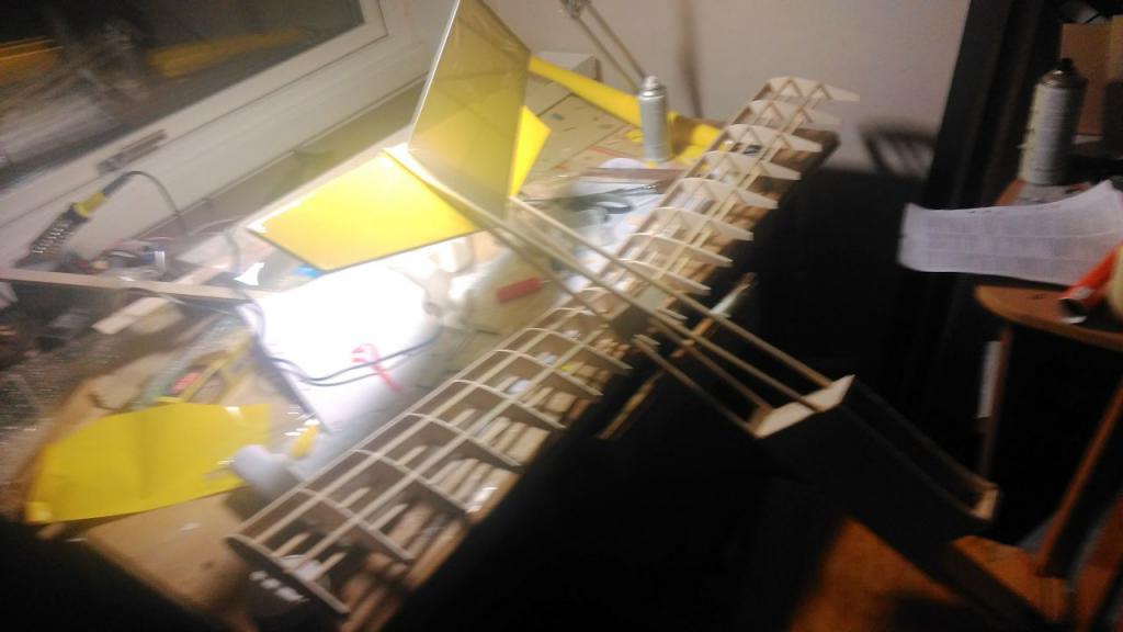

                        Nu är stabbe och fena klädd, liksom roder. Återstår att montera dessa och jag kommer använda mig utav mylargångjärn.
                        Följde med vanliga i nylon, men gillar mylar varianterna, och fungerar dem på en Sebach50, så tvivlar jag inte att det även fungerar på en lajban
                        Efter detta så är det vingens tur att bli iordningställd. Får bli helgens projekt.
                        Ser att fenan ser gul ut,men den är vit Stabben är däremot gul.
