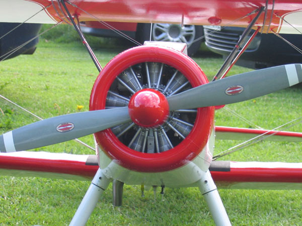

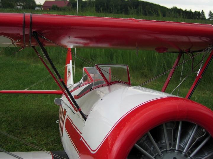

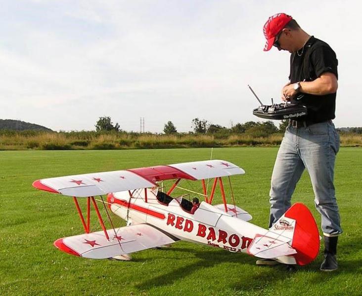

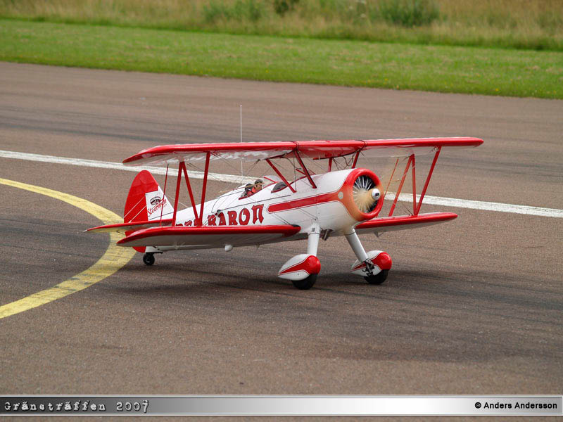

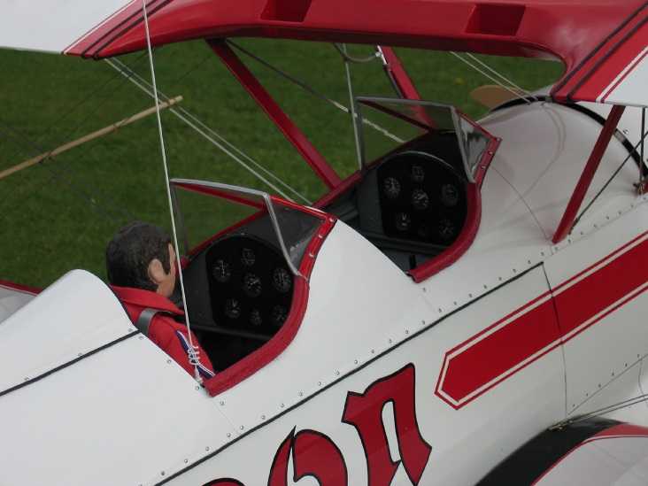

    Jag byggde också en Flair Stearman för ett antal år sedan. Men jag gjorde om den till en 450 Super Stearman. Se bilderna.
    Hade mycket kul under byggtiden. Men jag blev aldrig helt bekväm med flygegenskaperna, men det berodde mest på mig själv.
    Andra som spakade den tyckte den var så där lagom gött trög att spaka. Idag några år senare så ångrar jag att jag sålde den.
    Är det någon som vet om den finns kvar i livet och var den finns isf.

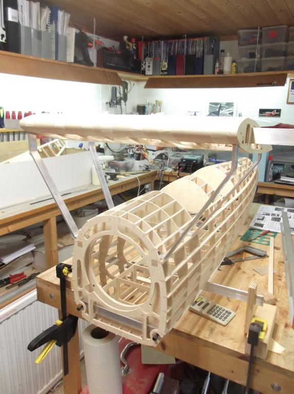

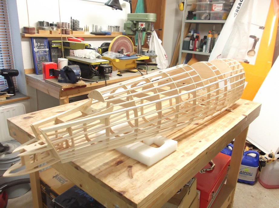

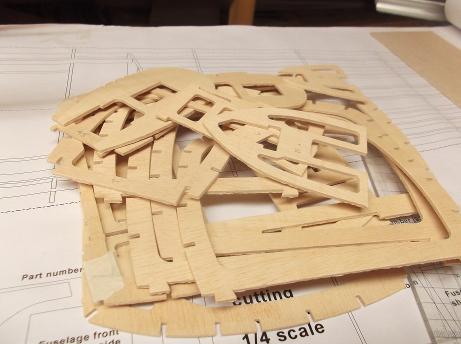

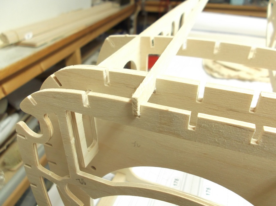

        När jag öppnade locket på paplådan första gången, tänkte jag: Den här blir jag aldrig klar med! Men alla delarna hade säljaren numrerat, och det var en jättestor hjälp.
        Jag använde i stort sett bara aliphatic resin, alltså en typ vitlim, till hela konstruktionen. Jag är allergisk mot cyanoacrylat!
        Här lite bilder från början:

Namn: stearman klar med stringers 29. nov 15 001.jpg
Storlek: 325,1 KB
          Sicken lyx med färdigstansade delar!
          En annan får minsann sitta och skära ut spryglar, spant och varenda litet urtag för lister, och rakt blir det inte alltid heller...
          Skämt åsido, det blir säkert en jättefin modell!

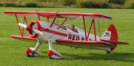

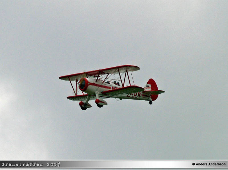

              Den här byggde jag för väldig länge sedan och hade en Seidel 7-70 (numera såld) . Bygget är ett rent scratch-bygge från en uppförstorad ritning från amerikanska RCM. Modellen har en spännvidd på 2,5 meter men min Seidel var lite för svag för att bli trivsam. Modellen vägde 13 kg.
              Idag är den ombyggd till en Super-Stearman , dvs med skevroder i båda vingarna och mororkåpa och det sitter en Moki 150 i den. Ett fantastiskt kul flygplan blev det efter den ombyggnaden och den motorn. Bara ljudet gör upplevelsen.

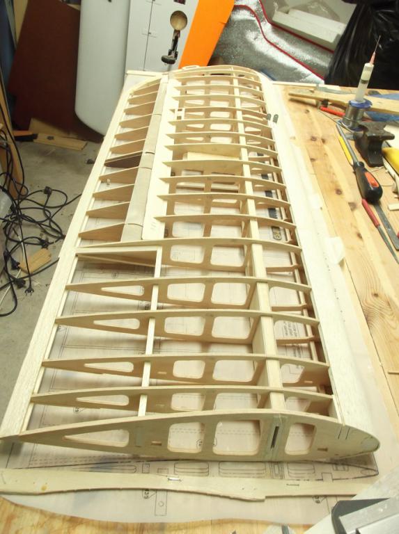

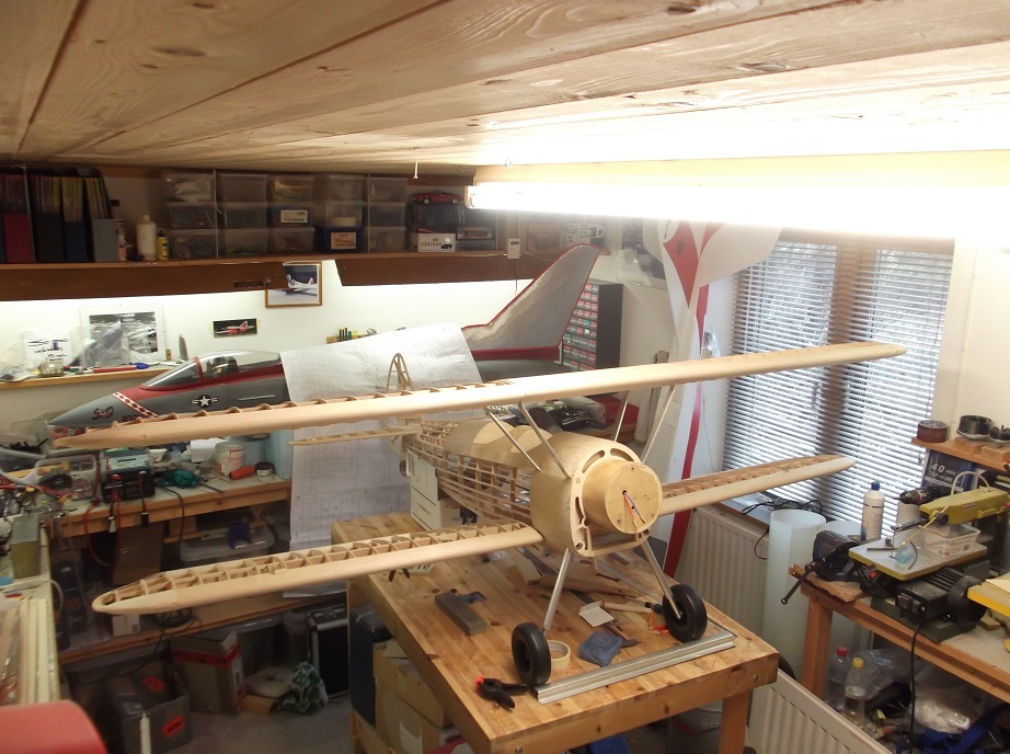

                    Här kommer lite fler bilder:
Namn: Vinge-krängror jan.2016 001.jpg
Storlek: 68,5 KB
ID: 507247Klicka på bilden för större version
Namn: midtvinge og kabaner jan 2016 003.jpg
Storlek: 67,5 KB
ID: 507248Klicka på bilden för större version
Namn: Stearman helt samlet februar 16 002.jpg
Storlek: 308,0 KB
                      Som sagt, himla tjusig! Nästan synd att klä över ett så grant skelett.
                      Vad är det för trä i delarna?
                      Balsa?
                      Lättplywood?

                        Man kunde ju hänga den i taket.
                        Men klädas det skulle den, och det blev den. Med Ora-Tex. Bästa folie jag någonsin har jobbat med.
                        Mht material, så fanns en stor del av spryglar och spant i lätt plywood med många lättnings hål. Faktisk var det inte så där mycket balsa delar.

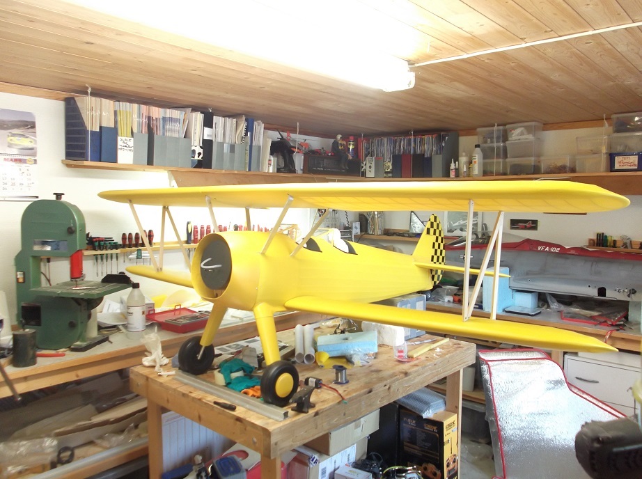

                          Här en bild på den färdigklädda och samlade modell. Vingstötarna är än så länge inte slipat i fason och lackade, men det kommer.
Namn: stearman22. april 001.jpg
Storlek: 305,0 KB
                            Bara sååå fräck!

                              Jo Flair är lättare så det ska nog inte bli några problem för dej. När jag tog ut CG så gjorde jag så här: Märkte ut 1/3 på både över och undervingen. Satte sedan CG mitt emellan dom 2 punkterna och det har fungerat utan problem. CG ligger väldigt nära främre vingkanten på den undre vingen.
                              Ditt bygge ser riktigt fint ut, och du kommer att få många roliga flygpass. /Lelle
