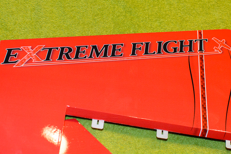

    En liten skillnad från de andra EF-modeller som jag bygget är att här ingår inte något dekalark utan allt är tryckt direkt i filmen. Likaså kanske jag inte följer manualen helt till punkt och prickar.

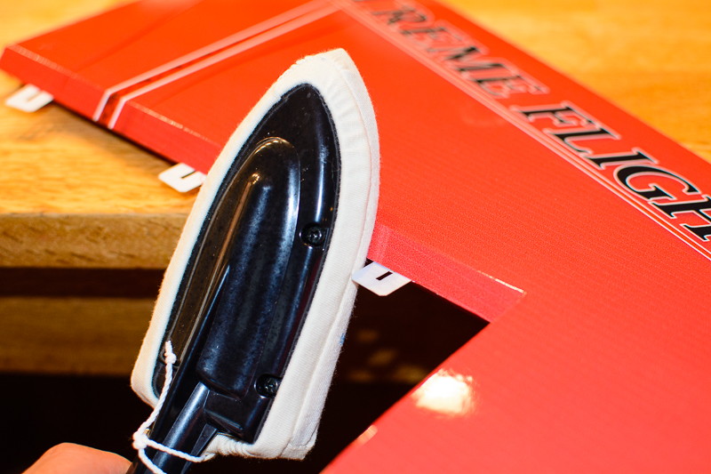

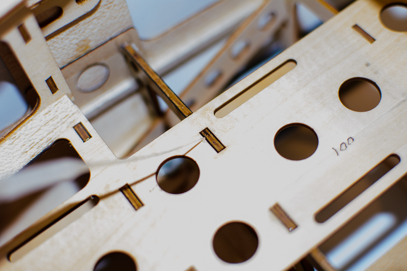

    1. Går över alla skarvar med stykjärnet.
Namn: _JOL2054.jpg
Storlek: 394,8 KB

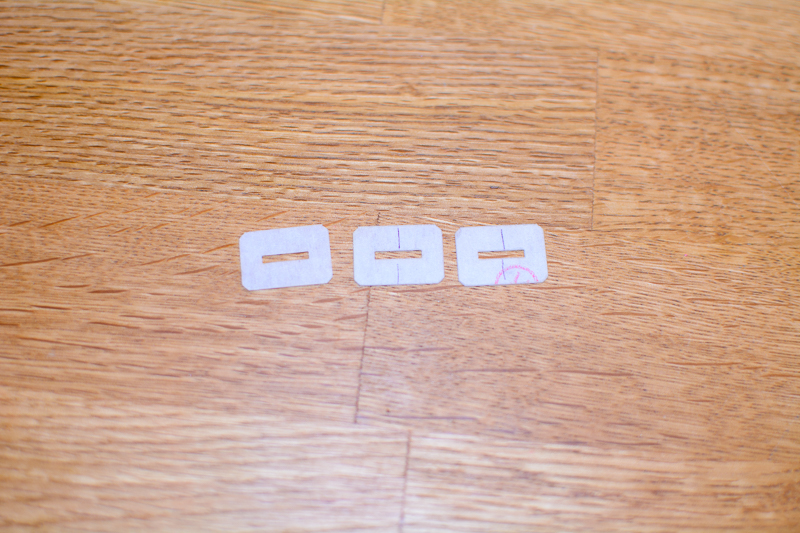

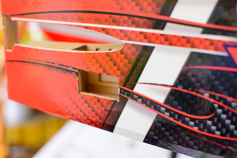

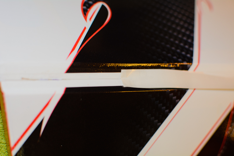

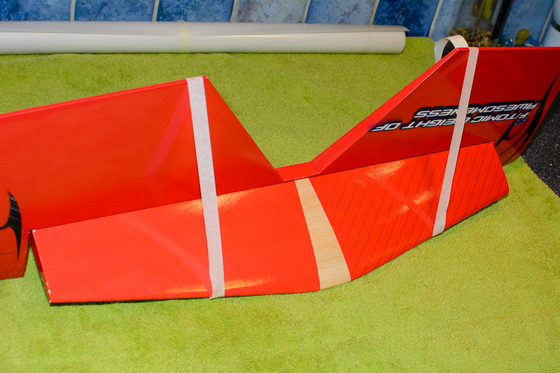

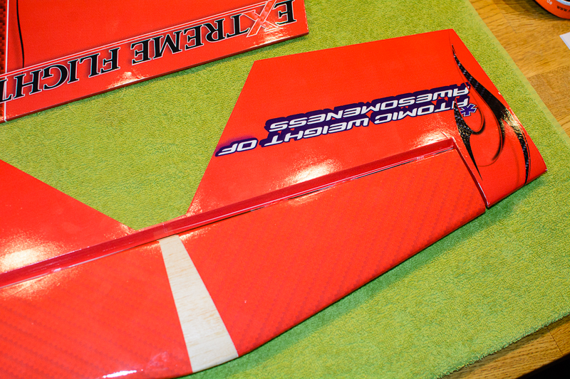

    3. Märk upp mitten på "gångjärnen" försiktigt med blyerts.
Namn: _JOL2065.jpg
Storlek: 461,2 KB

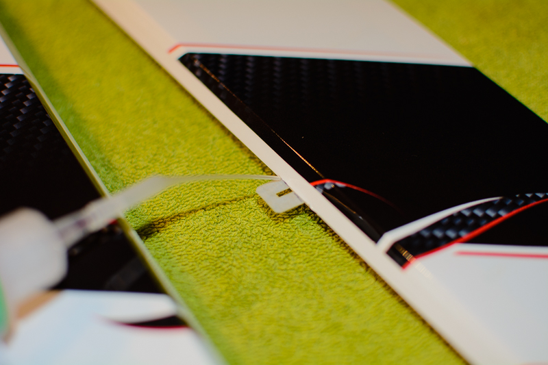

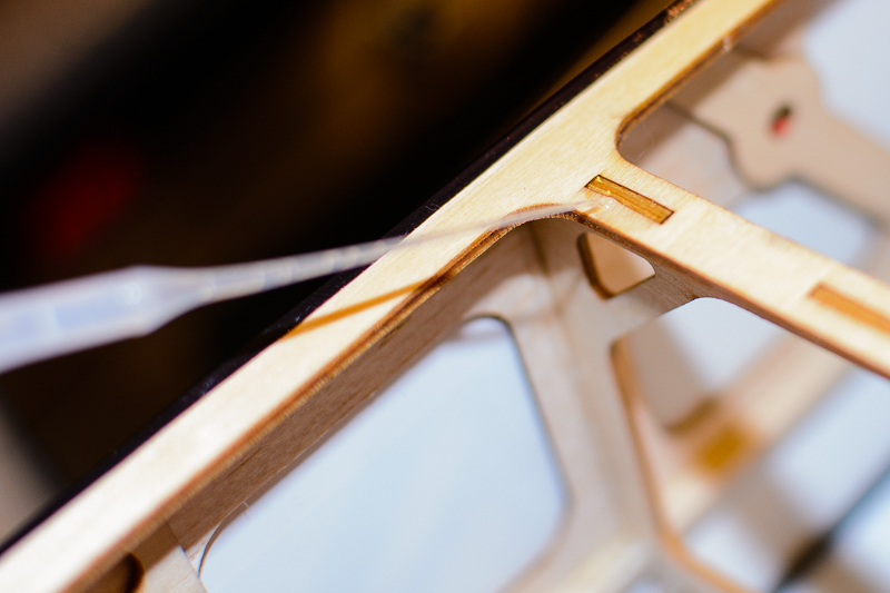

    4. Jag har en egen variant (tror jag) när jag skall montera dessa "pappersbitar" till gångjärn. Jag sätter i den i ena halvan och måttar mot den andra så det blir linjerat sen droppar jag en liten liten droppe tunt CA så den precis sitter kvar när jag monterar ihop.
Namn: _JOL2072.jpg
Storlek: 287,5 KB

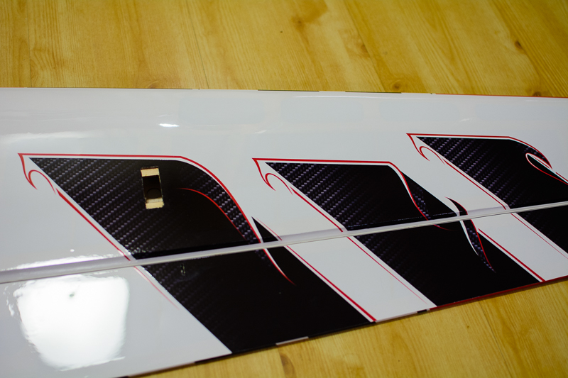

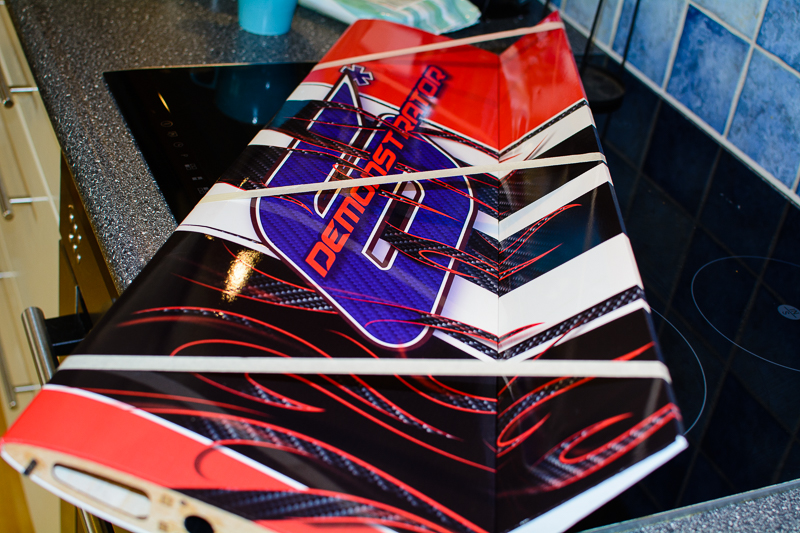

    5. Ena vingen (undersidan)
Namn: _JOL2069.jpg
Storlek: 296,9 KB
    6. Höjd (ovansida)
Namn: _JOL2078.jpg
Storlek: 608,7 KB
    7. Skev, mest för att visa att dekaltrimmningen redan är gjord.
Namn: _JOL2079.jpg
Storlek: 580,8 KB

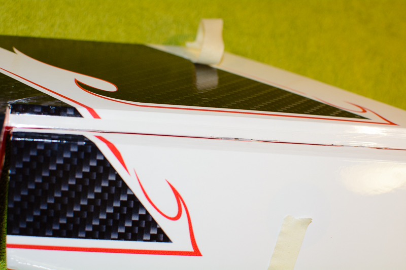

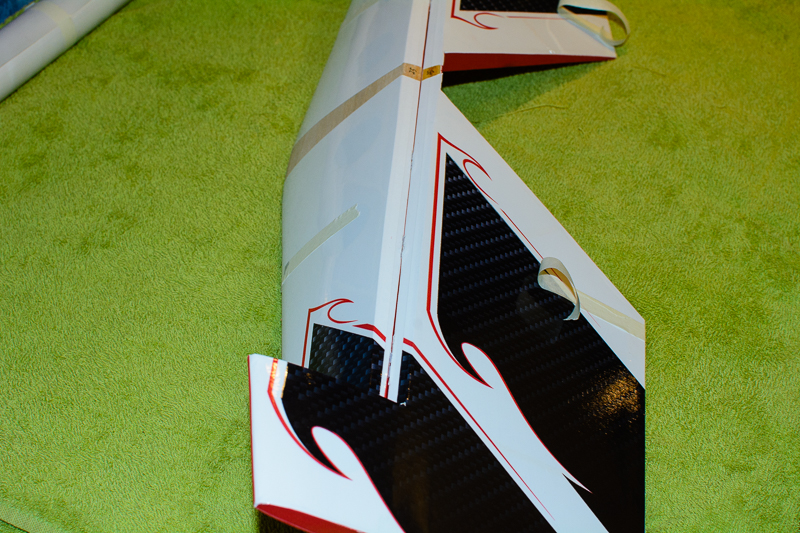

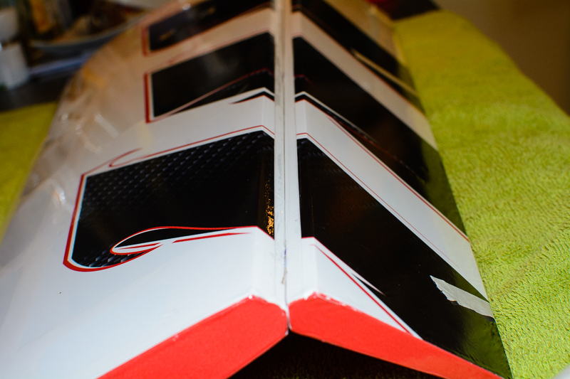

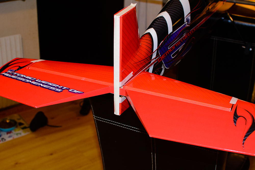

      Lite fortsättning
      Anledningen till att jag inte monterat roderhornen ännu är att det är lättare att försegla spalten innan hornet är på plats.
      Max utslag uppåt och försiktigt sätt dit lite maskeringstejp så positionen bibehålls.
      Jag brukar försegla på undersidan med klar ultracote. Remsorna är ca 10mm breda.
Namn: _JOL2082.jpg
Storlek: 477,9 KB
Namn: _JOL2083.jpg
Storlek: 214,2 KB
      Klart
Namn: _JOL2084.jpg
Storlek: 334,7 KB
      Höjd
Namn: _JOL2086.jpg
Storlek: 494,2 KB
Namn: _JOL2085.jpg
Storlek: 509,9 KB
      Klart
Namn: _JOL2087.jpg
Storlek: 279,6 KB

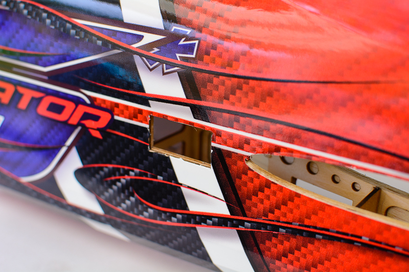

      Behöver även lite plats för servo i aktern.
Namn: _JOL2080.jpg
Storlek: 452,8 KB
Namn: _JOL2081.jpg
Storlek: 361,8 KB
        • 6806
        Flygen blir bara snyggare o snyggare! =)
        Ser att du limmat fast fibergångjärnen på ena sidan först.
        Brukar vara bättre att skjuta i gångjärnen i bägge sidor/springor (både på vinge/stab/fena och roder) och sen limma eftersom limmet då suger sig fram genom den torra fiberbiten och det hamnar lim mycket mer utspritt på alla ytor. Nu har du fibergångjärnen redan sugit i sig lim och kan inte "transportera" limmet runt hela ytan. Risken... rodret lossnar när du flyger.
        Jag brukar ha en tunn nål mitt genom fibergångjärnet istället för ritat streck. Med nål centreras rodret och det är bara att droppa i lim.
        • JOhlsson
          • dec 2012
          • 74
          Tack för tipset och det är även det en bra metod.
          Jag har provat även den modellen, men eftersom det endast är en sådan liten liten liten mängd CA som behövs för att hålla gångjärnet medans jag skjuter in det vilket jag gör direkt efteråt så har jag ännu inte upplevt något problem på de 10-12 EF plan som jag byggt.
          Du flyger kanske hårdare än jag och då kanske det gör skillnad.
          Det kanske även är lite missvisande bilder då de sitter i på sidorodret, men de är inte limmande på bilderna.

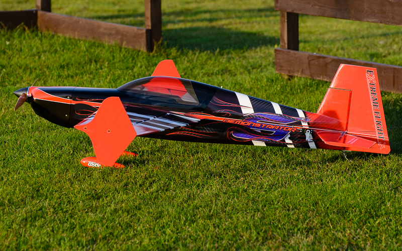

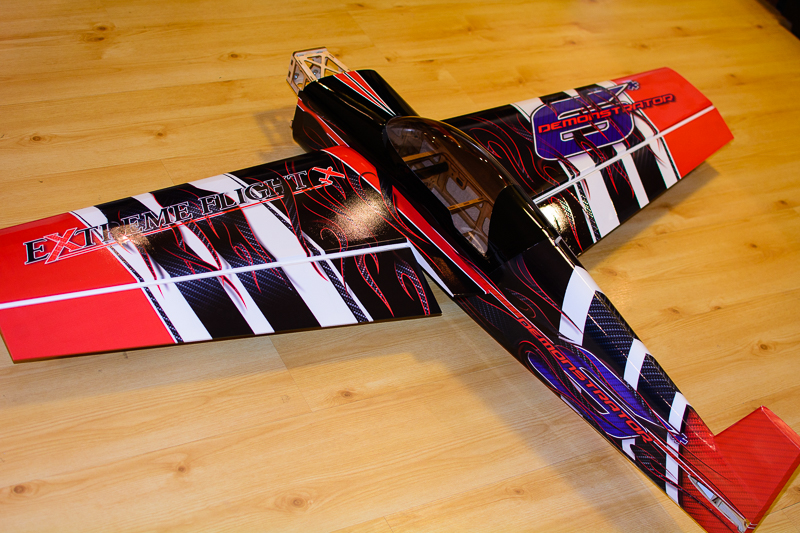

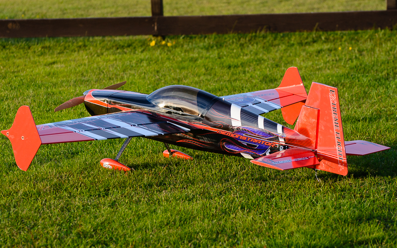

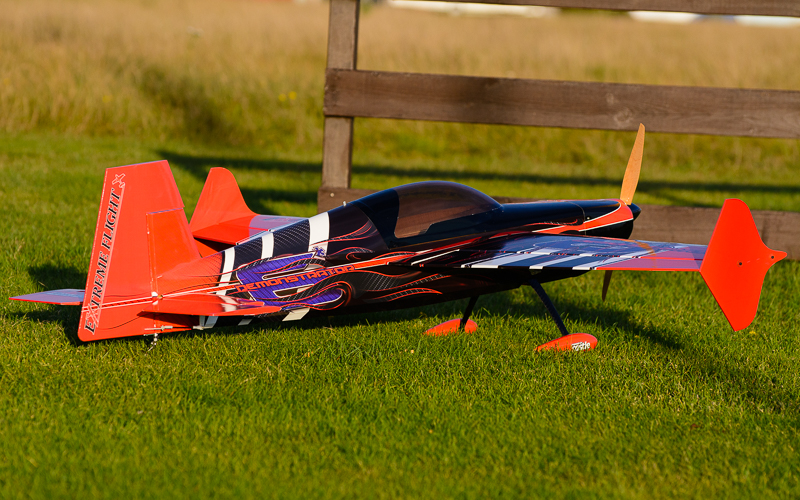

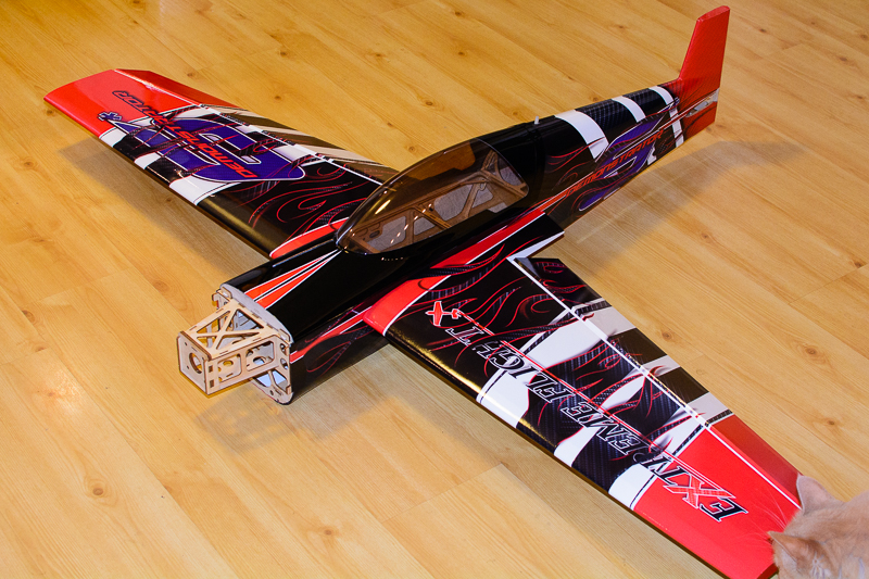

                  Ett litet hopp så var vi här:
Namn: _JOL2120.jpg
Storlek: 483,8 KB
Namn: _JOL2121.jpg
Storlek: 507,8 KB
Namn: _JOL2125.jpg
Storlek: 597,7 KB
Namn: _JOL2126.jpg
Storlek: 604,0 KB
