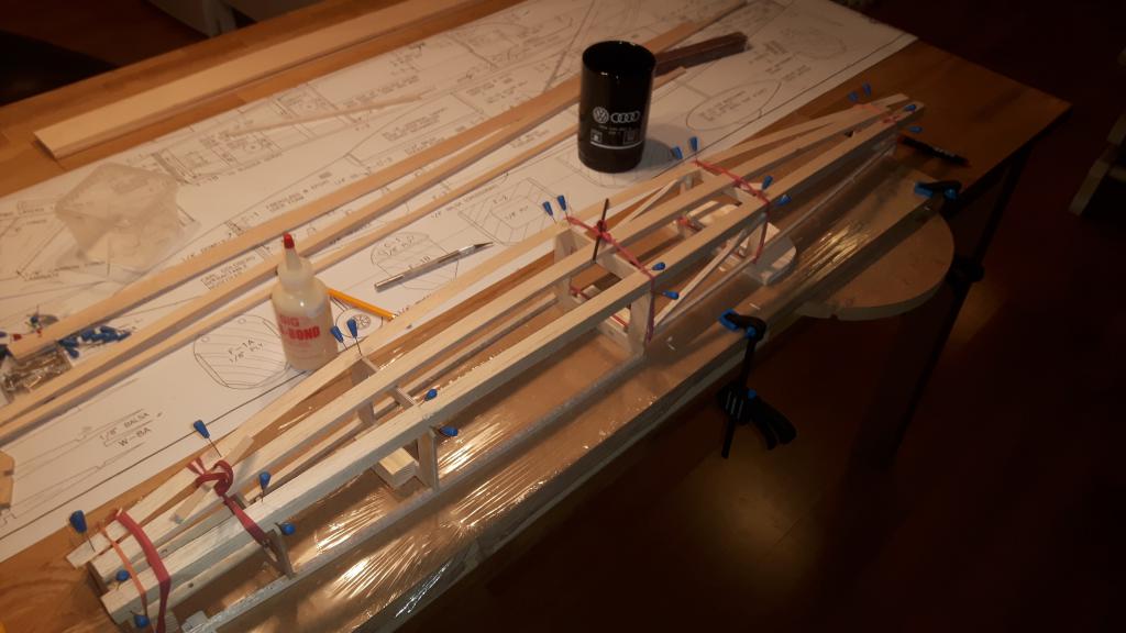

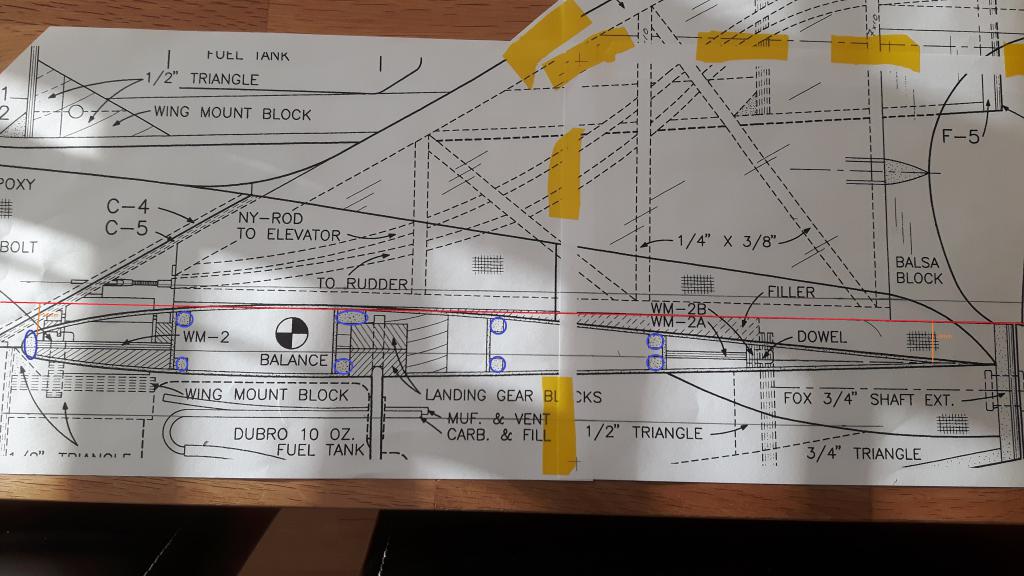

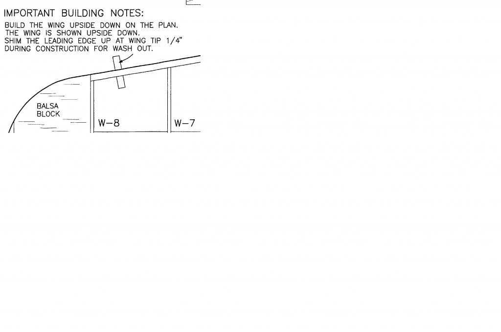

    Den modell som jag tänker bygga skall vingen byggas upp och ner samt en washout på 1/4". "När den är placerad upp o ner"
    Min fråga är! Om jag först bygger ihopa spryglar med framkantslist samt dom övriga blåmarkerade spanten, därefter sätter dit klossen för washout.
    Därefter limmar webbar samt övriga spant samt lister och avslutar med plankning.
    Kan detta vara rätt ordning för att få washout?
    Eller bara limma framkant och övre vingbalk "ligger emot byggbordet nu" sedan lägga klossen för washout?
    sedan fortsätta med övriga spant?
    Hoppas på hjälp!
    Håkan
    Verkar bakvänt att bygga vingen uppochner, men det finns kanske en tanke med det.
    Jag hade nog försökt staga upp/palla under både framkantslist och bakkantslist först.
    Framkantslisten ska då ha den avsedda pallningen för wash-out'en.
    Palla gärna under med jämna mellanrum längs listen också med högre och högre klossar.
    Med framkantslist och bakkantslist på rätt plats är det "bara" att limma in lister och spryglar på rätt plats....

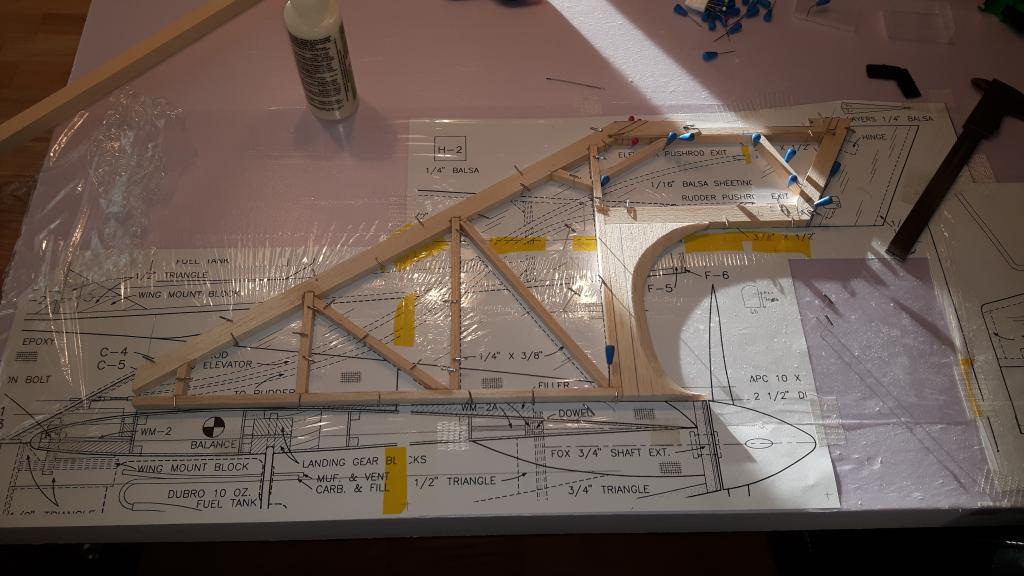

      Det är den hära kärran jag tänker bygga:
      Dock skall den elkonverteras!

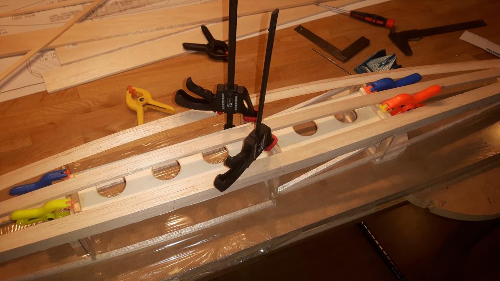

        Innan webbar och plankning kommer på plats finns inte mycket vridstyvhet i vingen. Med en så pass liten skränkning som 1/4" (6,25 mm) behöver du inte palla upp vingen förrän du limmar webbar och plankning.
        Spännade val av flygplan förresten. Ser fram emot en flygrapport när modellen är klar.
          Instämmer med Michaels funderingar.
          Det är webbarna och framförallt plankningen som ger vridstyvhet.
          Ska den helplankas?

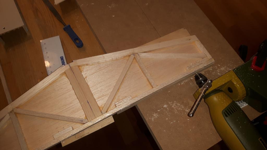

              Pinnabygge Pusher

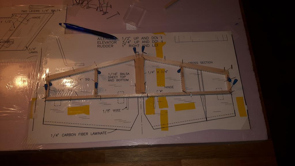

              Skall som utlovat lägga in lite bilder på bygget, Särskrivning och stavfel bjuder jag på! :sarcastic:

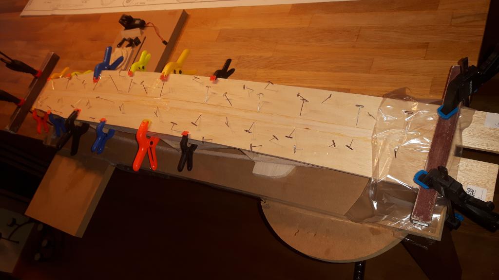

              Höjdrodret är inget märkvärdigt men jag limmade på extra tvär stag samt plankade ena sidan.

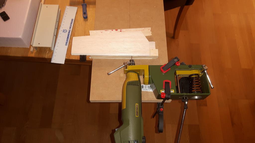

              För att få jyssta hål i rätt höjd så plockade jag isär pelarborrmaskinen mätte upp rätt höjd och fräste hålen till gångjärnen.

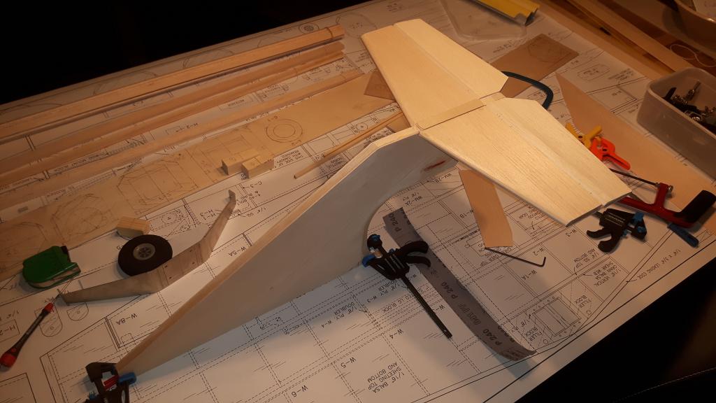

              Fenan är samma förfarande samt lade in rör till höjd sidoroder.
Namn: Fena o stabbe (8).jpg
Storlek: 82,4 KB
              Fena och stabbe!

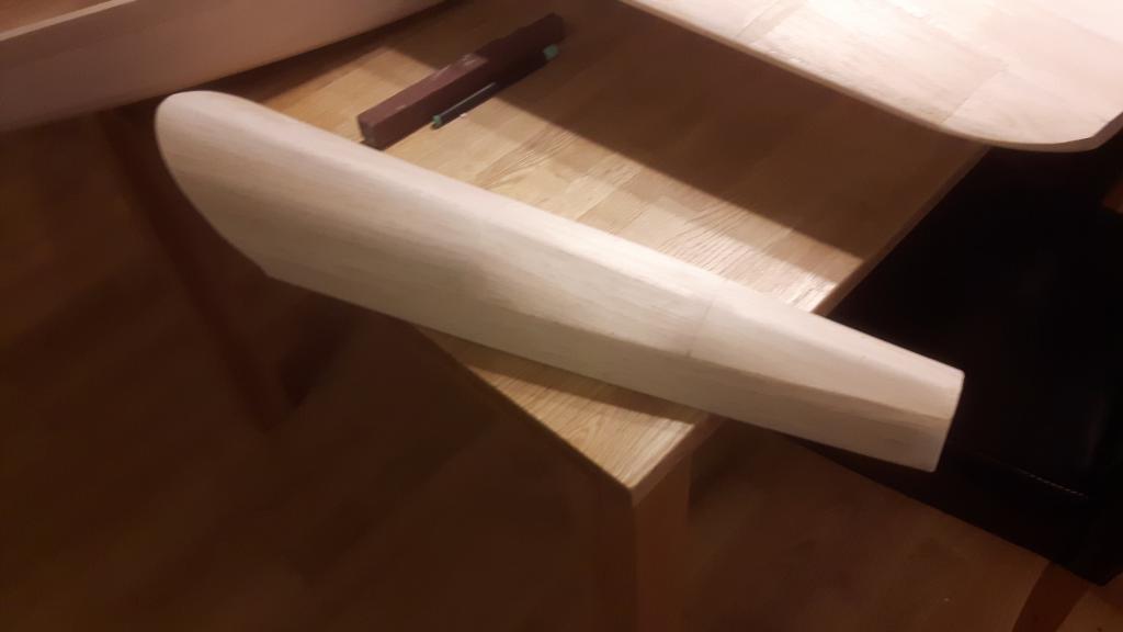

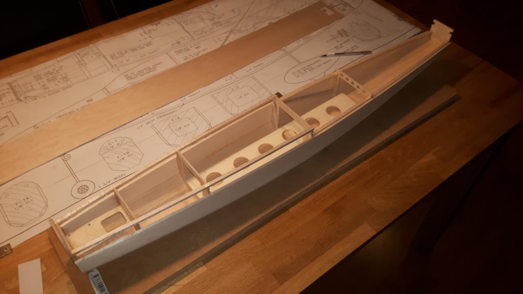

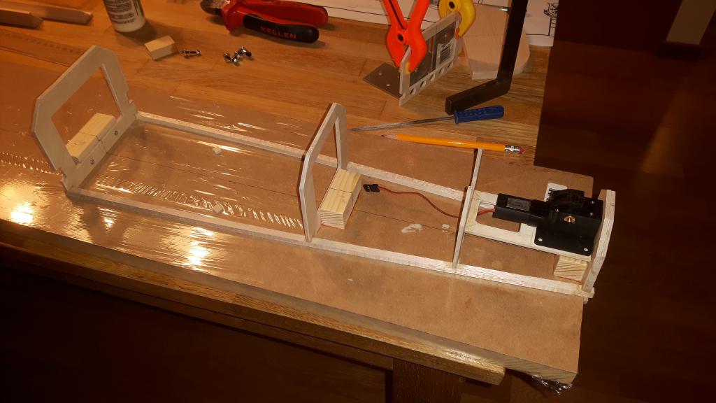

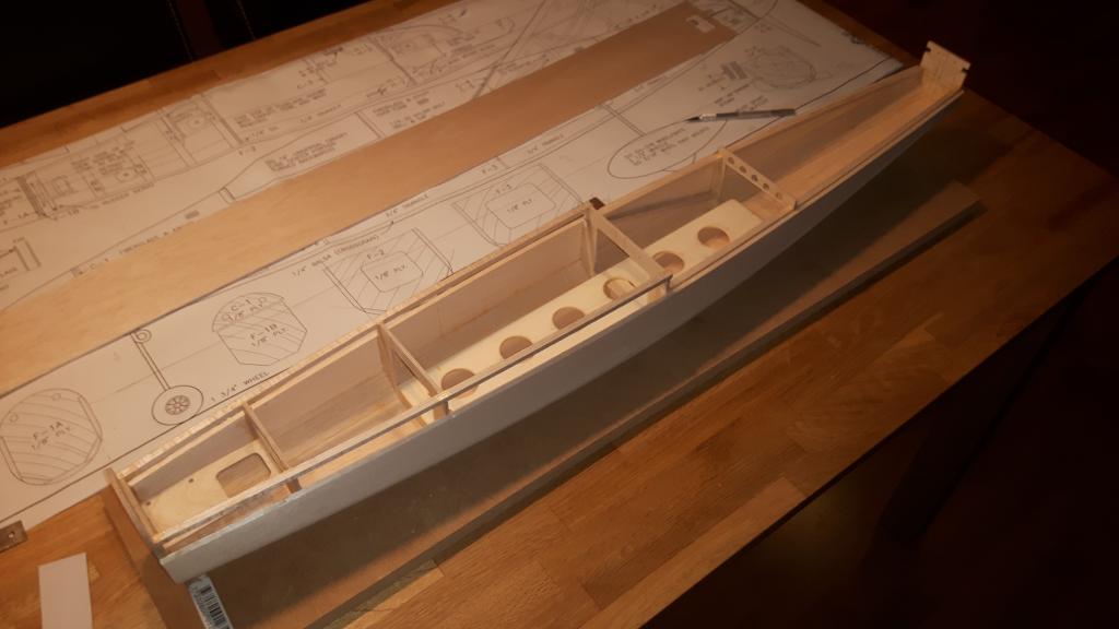

                    Nu är det kroppen som kommit till världen.

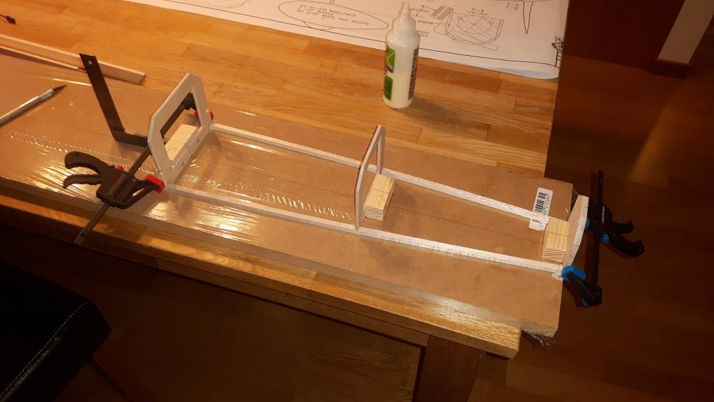

                    Börjar med att göra byggplankan lika lång som byggets första o sista spant och limmade tre stycken klossar som jag sedan skruvade dom tre först spanten i.
Namn: kropp (2).jpg
Storlek: 60,5 KB
                    Gjorde ett extra spant för nosstället.
Namn: kropp (3).jpg
Storlek: 63,8 KB
                    Limmade stringers samt ett extra spant bak till som jag sedan kan limma batterihyllan. "där extra spantet sitter skall bränsletanken sitta"
Namn: kropp (4).jpg
Storlek: 65,0 KB
Namn: kropp (5).jpg
Storlek: 71,8 KB

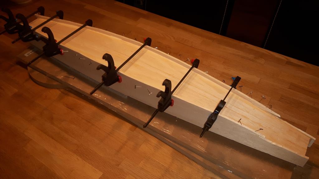

                    Sedan plankning av undersidan.
Namn: kropp (6).jpg
Storlek: 57,1 KB

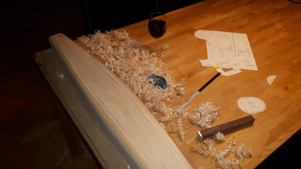

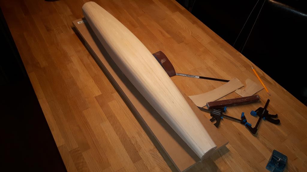

                    Sedan lossa spantens skruvar från byggbrädan i mitten , varav här jag trodde kroppen skulle slå sig, men den flyttade sig inte pga välvningen vilket jag trodde för det är 6mm balsa jag plankade med.

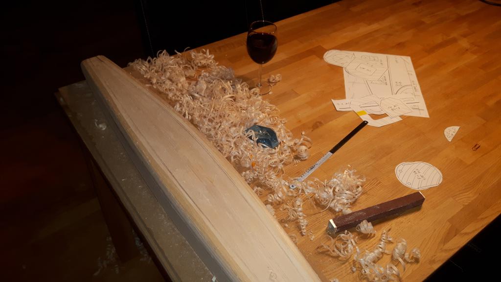

                    Sedan var det sidorna som plankades med 5mm balsa i två omgångar.
                    När det torkat så var det en timmes hyvling.
Namn: kropp (8).jpg
Storlek: 57,9 KB
Namn: kropp (10).jpg
Storlek: 60,1 KB
                    Resultatet!
Namn: kropp (11).jpg
Storlek: 51,3 KB
Namn: kropp (12).jpg
Storlek: 50,6 KB

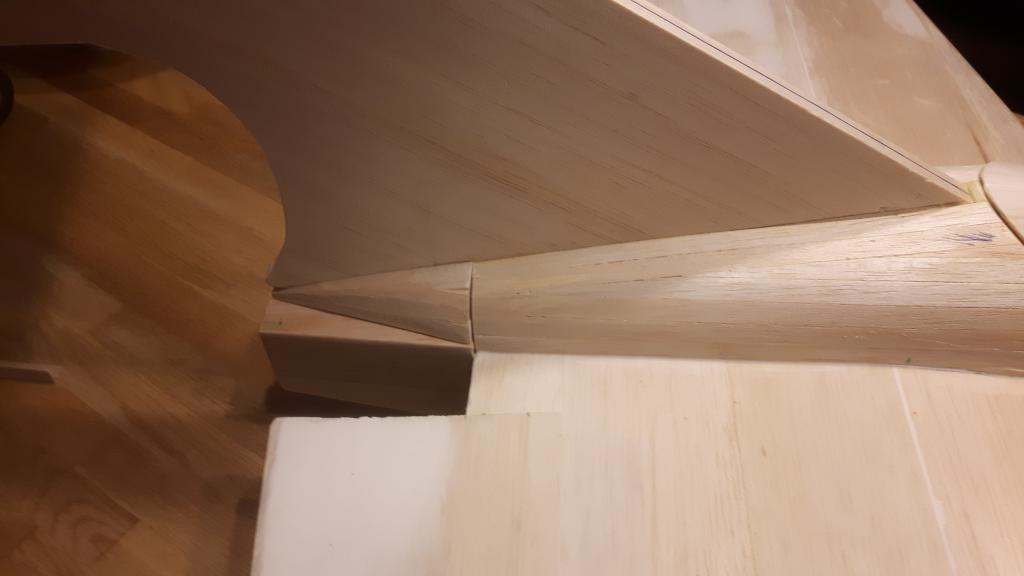

                    Sådär ja! Nu är det vingen som måste byggas för att kunna se var vingen slutar mot kroppen för att få en fin linje samt tail o vinge sitter ihopa så måste det bli klart så kan jag bygg canopyn!
                    Det ena ger det andra!
                    Håkan

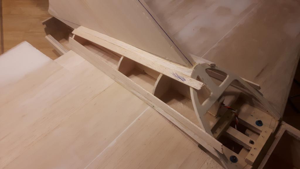

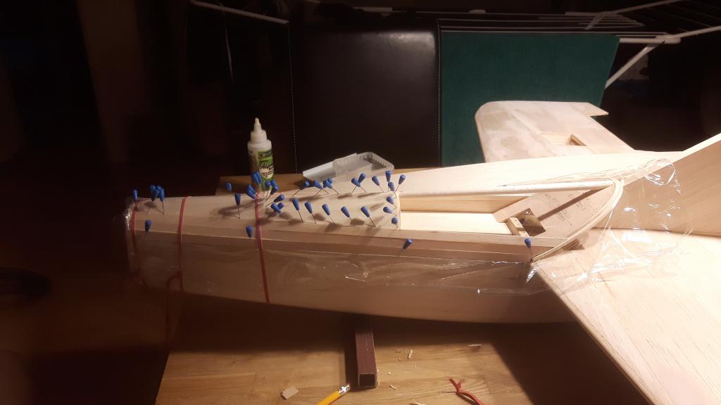

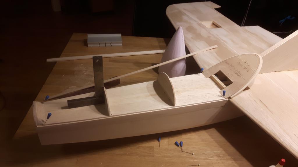

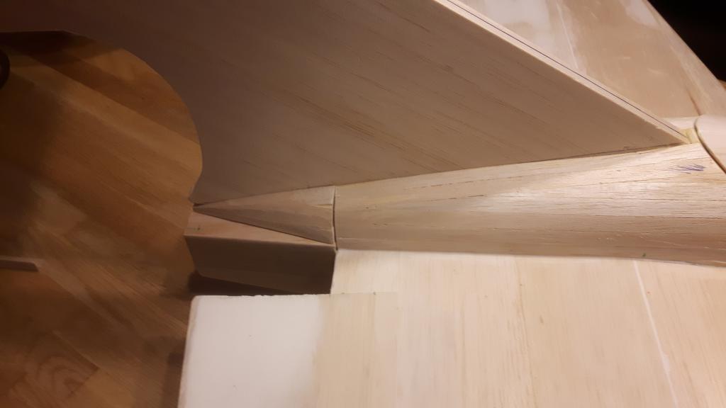

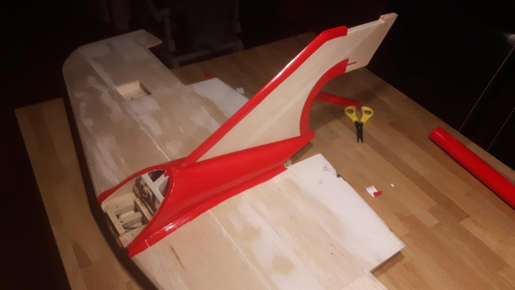

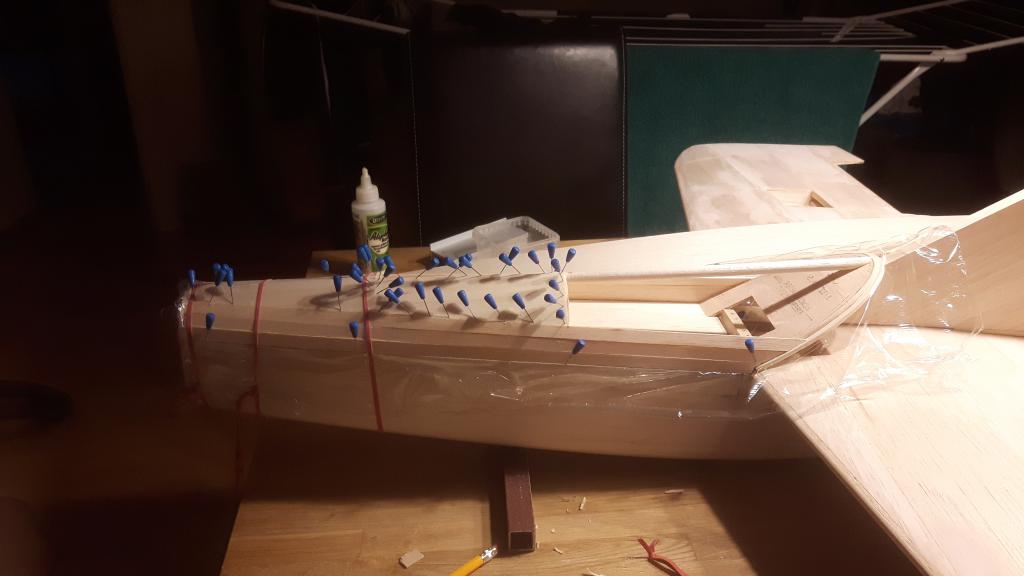

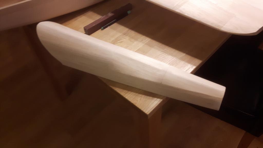

                      Pinnabygge
                      Hej allihopa
                      Nu har jag kommit en bit på vägen och slänger upp lite bilder!
                      Canopy
Namn: 20170129_202801.jpg
Storlek: 42,9 KB
Namn: 20170130_202941.jpg
Storlek: 44,5 KB
Namn: 20170202_195035.jpg
Storlek: 28,8 KB

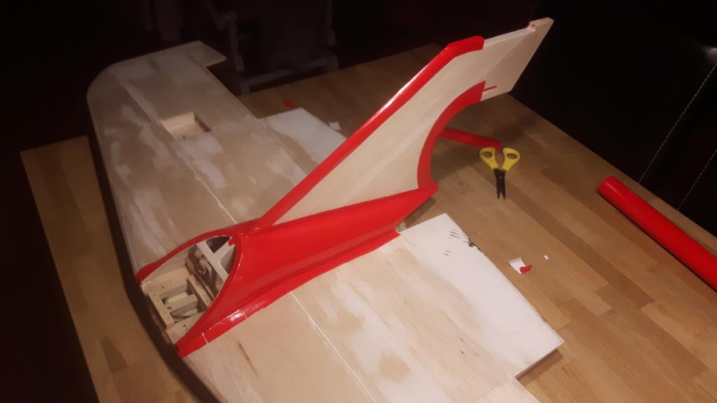

                      Fena med förlängning av canopy
Namn: 20170203_201727.jpg
Storlek: 38,4 KB
Namn: 20170204_215221.jpg
Storlek: 32,9 KB

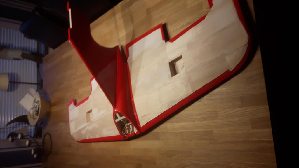

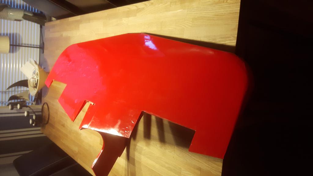

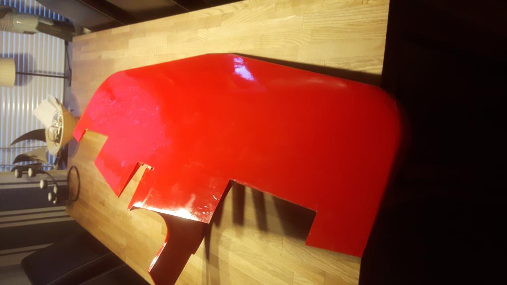

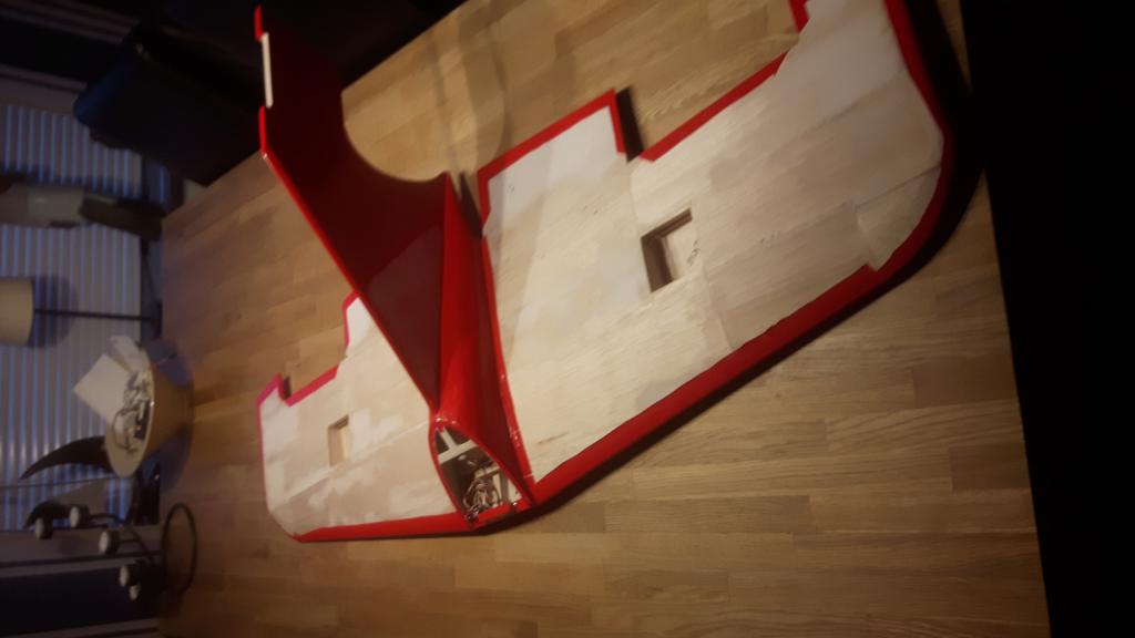

                      Dax för klädsel
Namn: 20170228_230817.jpg
Storlek: 38,1 KB
Namn: 20170305_132320.jpg
Storlek: 41,2 KB
Namn: 20170305_132156.jpg
Storlek: 41,5 KB
Namn: 20170220_191102.jpg
Storlek: 40,7 KB
                      Nu skall skevroder,sid,höjdroder monteras.
                      Återkommer!
                      /Håkan

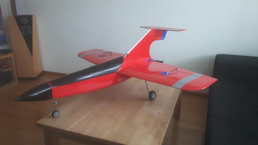

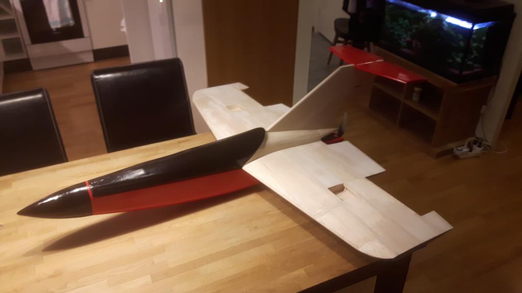

                            Tjena

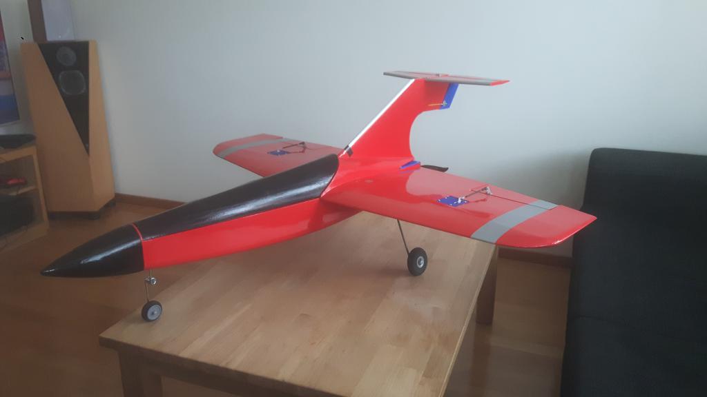

                            Äntligen klar så nu väntas det på flygväder! :sarcastic:
Namn: 20170629_174040.jpg
Storlek: 30,9 KB
                            /Håkan
