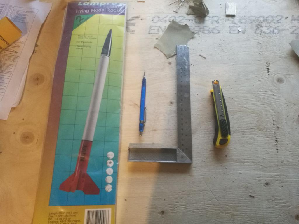

    Detta är raketen. Lamprey.
    Samt de få verktyg som behövs. En kniv, lite sandpapper, linjal/vinkelhake med både tum och cm underlättar en hel del.
    och vanligt vitlim är allt som behövs till detta bygge.

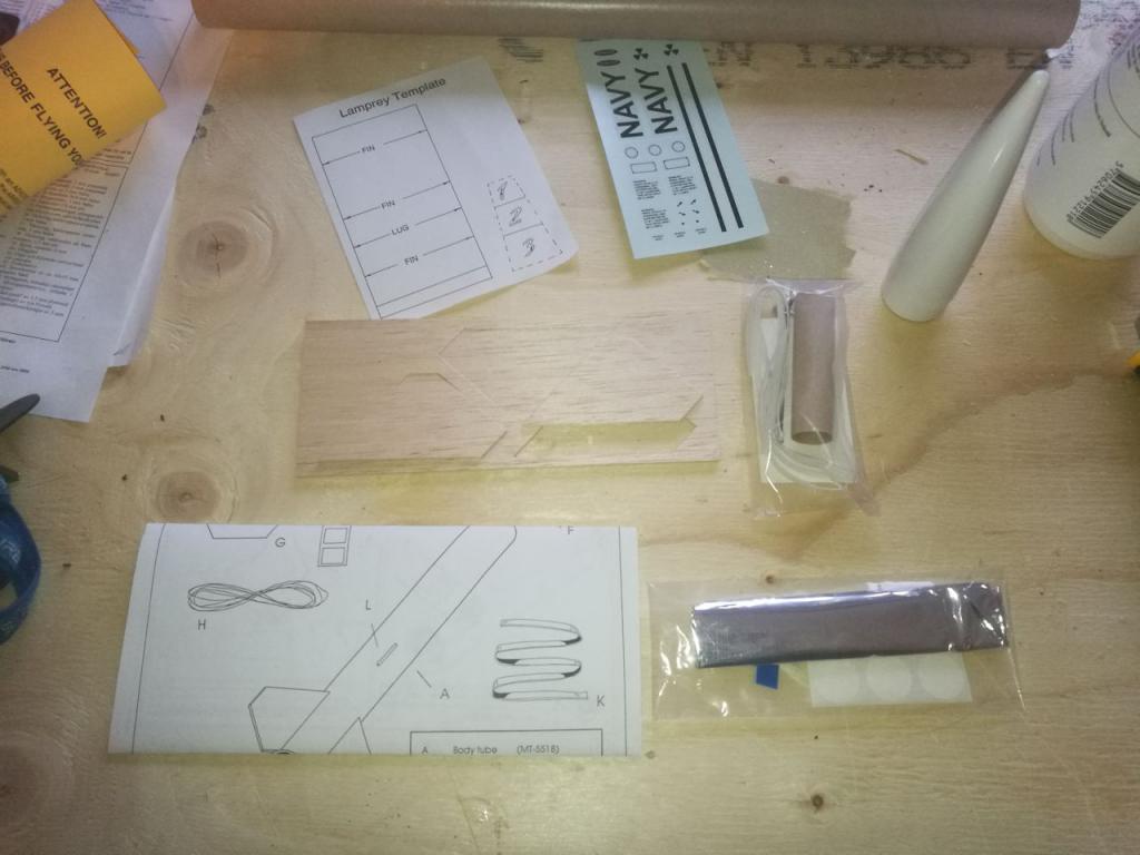

    Delarna som ingår. Lite papp, plast, balsa etc

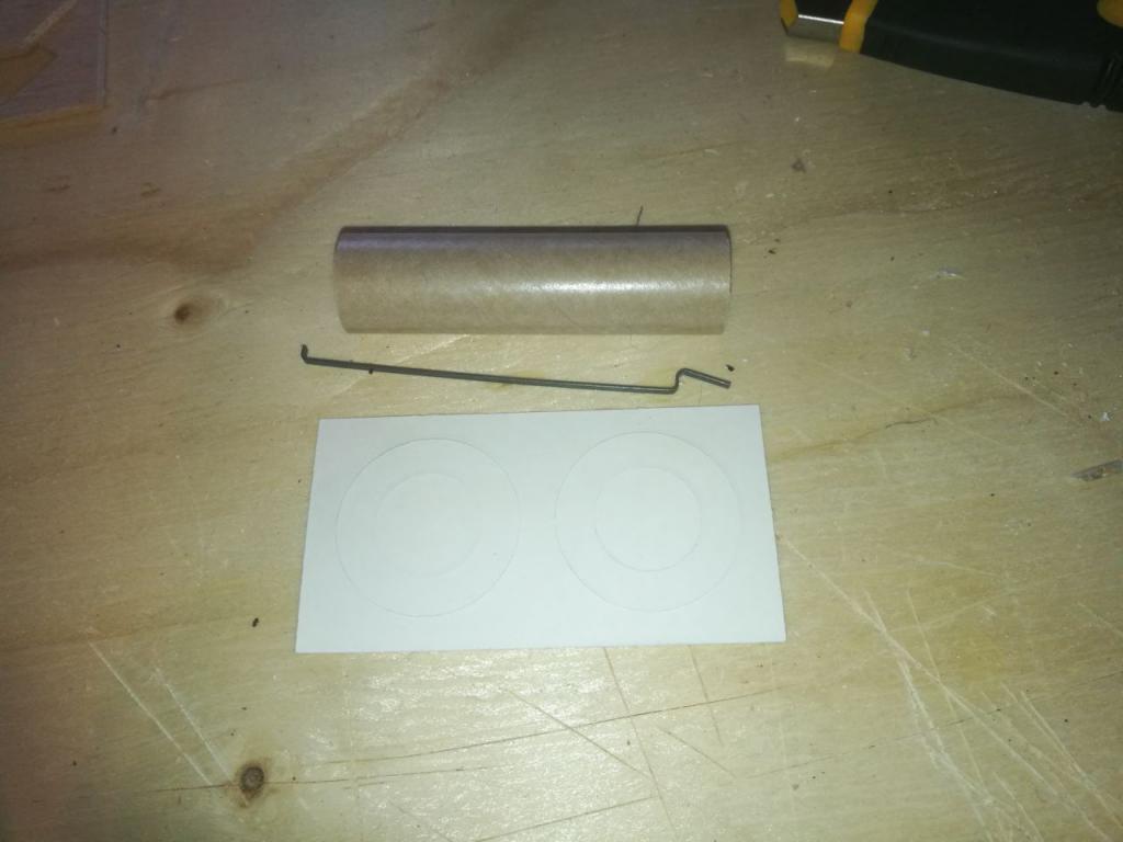

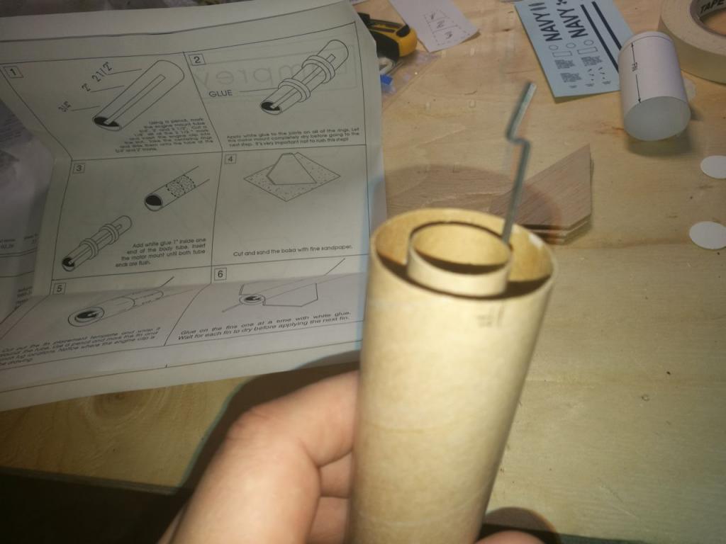

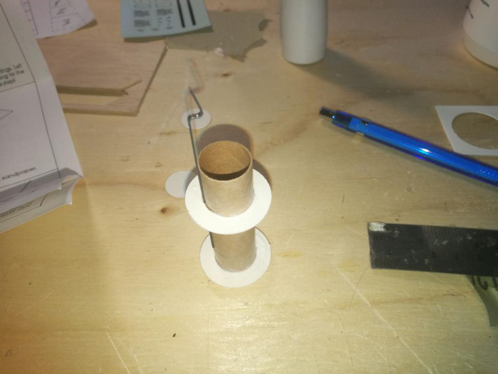

    Detta är motorfästet. Här i skall så småningom motorn sitta.
    Består utav ett papprör med 19mm diameter, samt två ringar och en motorkrok.
    ringarnas uppgift är att centrera motorfästet i raketkroppen,samt att hålla det på plats.
    Krokens är till för att motorn inte skall flyga framåt vid drift,samt förhindra motorn att flyga ut bakåt när skärmen skjuts ut.
Namn: 9b.jpg
Storlek: 53,2 KB
    Så här ser det ut när den är limmad och klar.

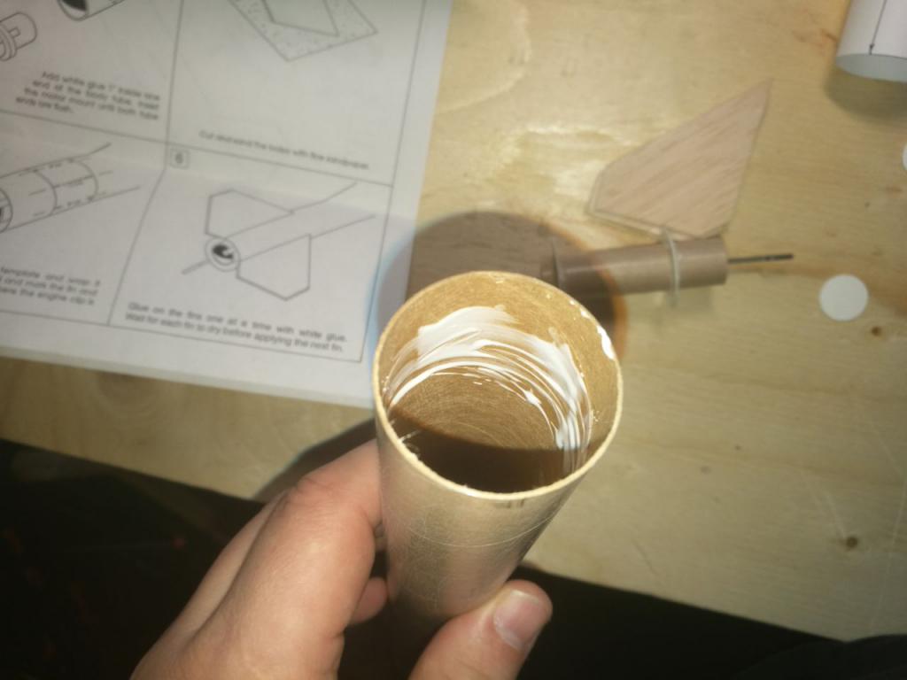

    Lim inuti kroppsröret.
Namn: 3.jpg
Storlek: 59,2 KB
    Motorfästet är nu infört i kroppen, och ställs nu åt sidan för att torka ordentligt.

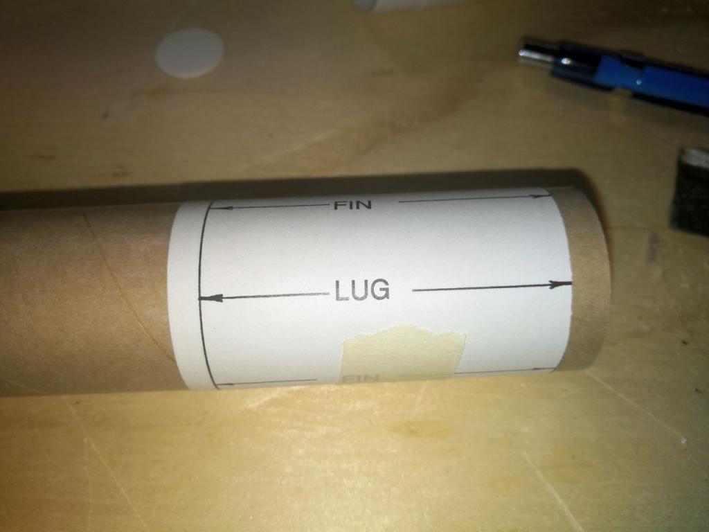

    Med denna enkla metod, markerar man var på kroppen fenorna och styrhylsan skall sitta.
    Man markerar med blyerts, och drar sedan ett par paralella streck.

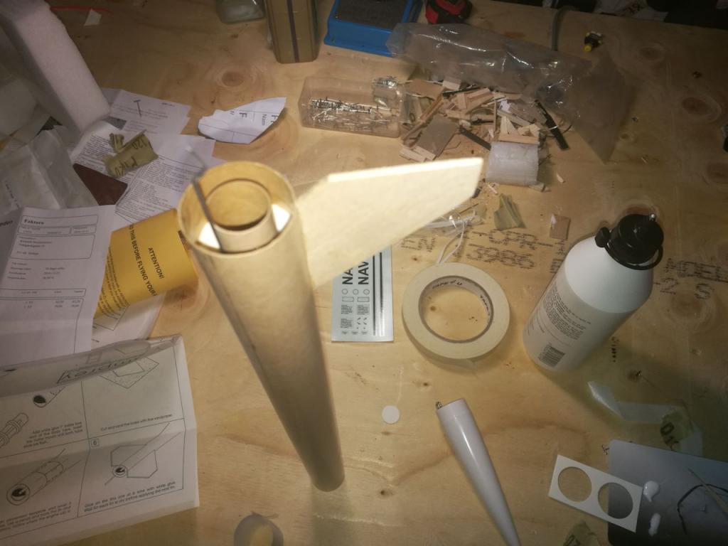

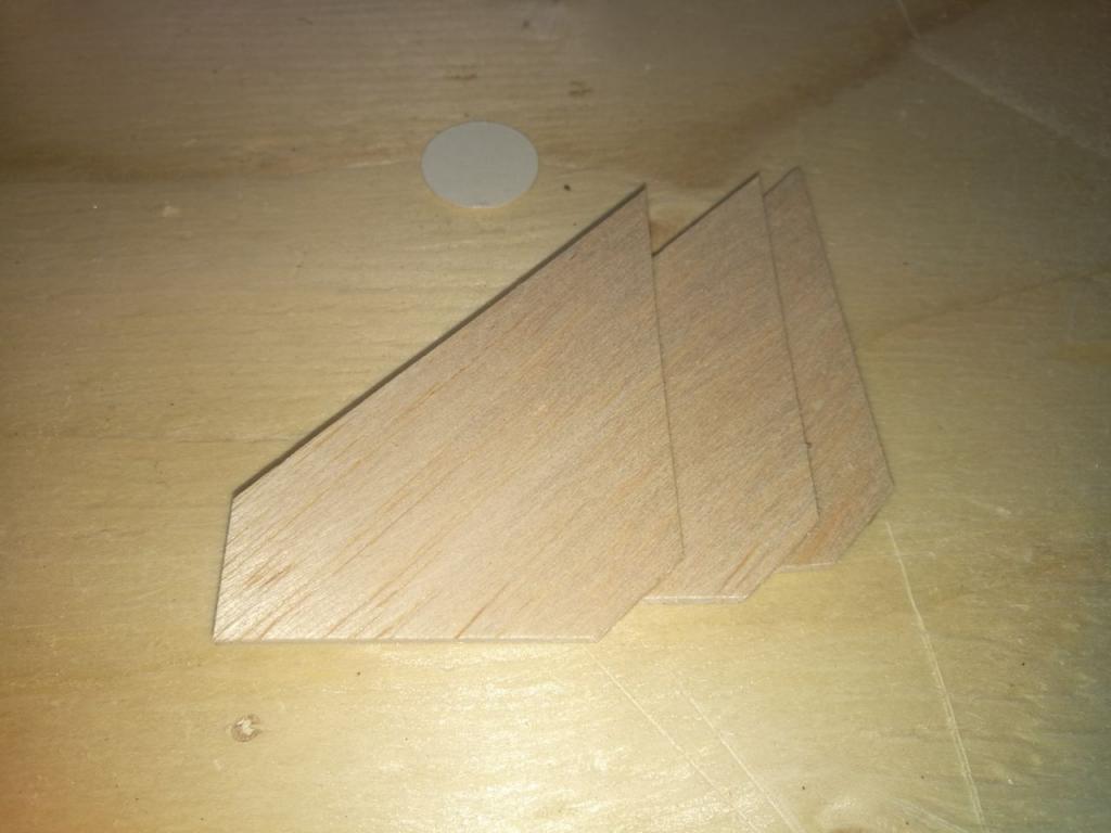

    Nu fenorna.. tre styck i 3mm balsa. Lätt och starkt!. Man vill hålla nere vikten så mycket som möjligt i baken på en raket.
    Dessa är putsade med sandpapper ,samt att alla kanter utom den som skall vara fäst mot kroppen rundas av, detta för att minska luftmotståndet och således få raketen går högre. Vill man kan man också slipa en profil för ännu mindre motstånd, eller också låta kanterna vara raka. Raketen åker då givetvis något lägre upp i luften.
    Fenorna skall lackas nu med CA eller vattenbaserad lack, för att få en bra grund att måla på.
    Annars suger det upp färg som en svamp.

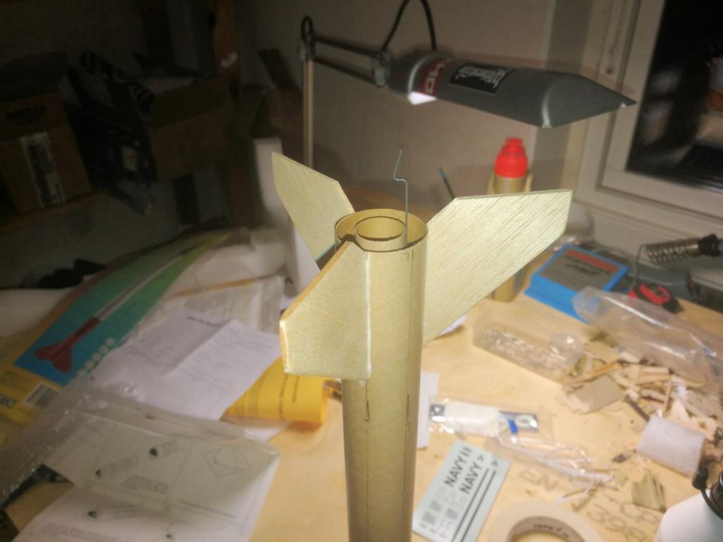

                En fena monterad och klar. Gäller att få till det helt rakt, annars kan raketen ta en bana som man inte vill ha ;-)
                Limmat med vitlim, lite lim på fenroten och på kroppen,som man låter torka och sedan smetar man på lite mer lim och monterar fenan. På så vis slipper man att balsat suger åt sig limmet och fogen blir stark.
Namn: a.jpg
Storlek: 57,8 KB
                Alla tre fenor monterade och klara.. Och här ser jag att ett misstag gjorts...mer om det senare.

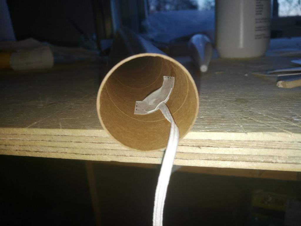

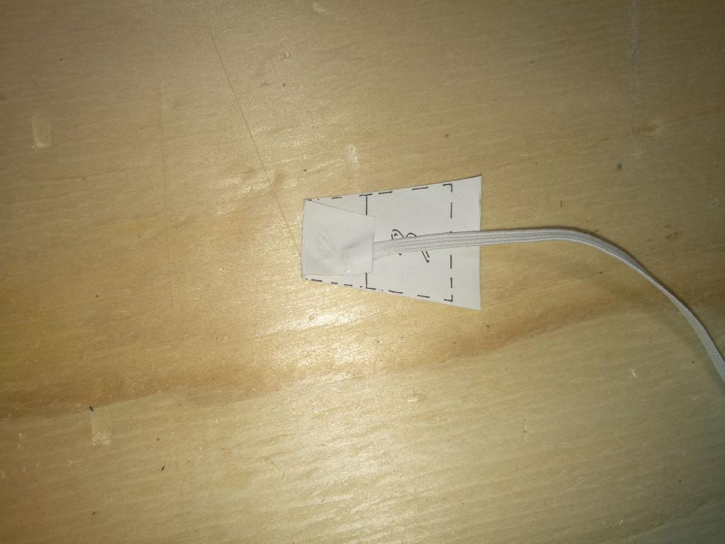

                Detta är "ankaret" för resårbandet som i sin tur binds fast i noskonen. Resårbandet tar upp en del energi, när skärmen skjuts ut ur raketen och på så vis skonar raketen. Man kan också använda bomullssnöre, eller kevlar (dessa två står emot värmen bättre än nylon t.ex.). Men har man snöre, så får man ta en längd som motsvarar minst två raketlängder. Risken är annars att snöret helt enkelt skär sönder kroppen, eller går av.
Namn: raketfäste.jpg
Storlek: 55,4 KB
                Ankaret fäst ganska enkelt i kroppen med vitlim, en bit ner så att inte noskonen tar i.

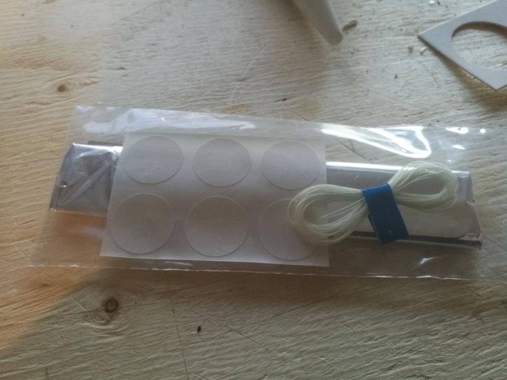

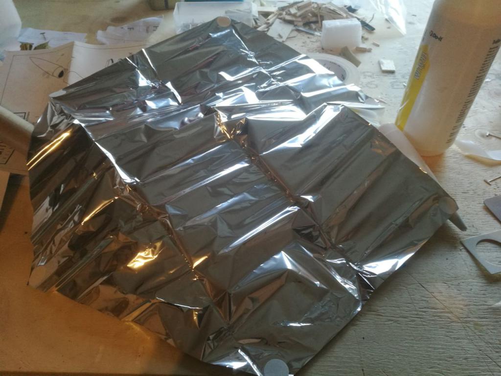

                Detta är materialet till fallskärmen. Ett stycke mylar, lite bomullstråd och runda tejpbitar.
Namn: skärm1.jpg
Storlek: 93,1 KB

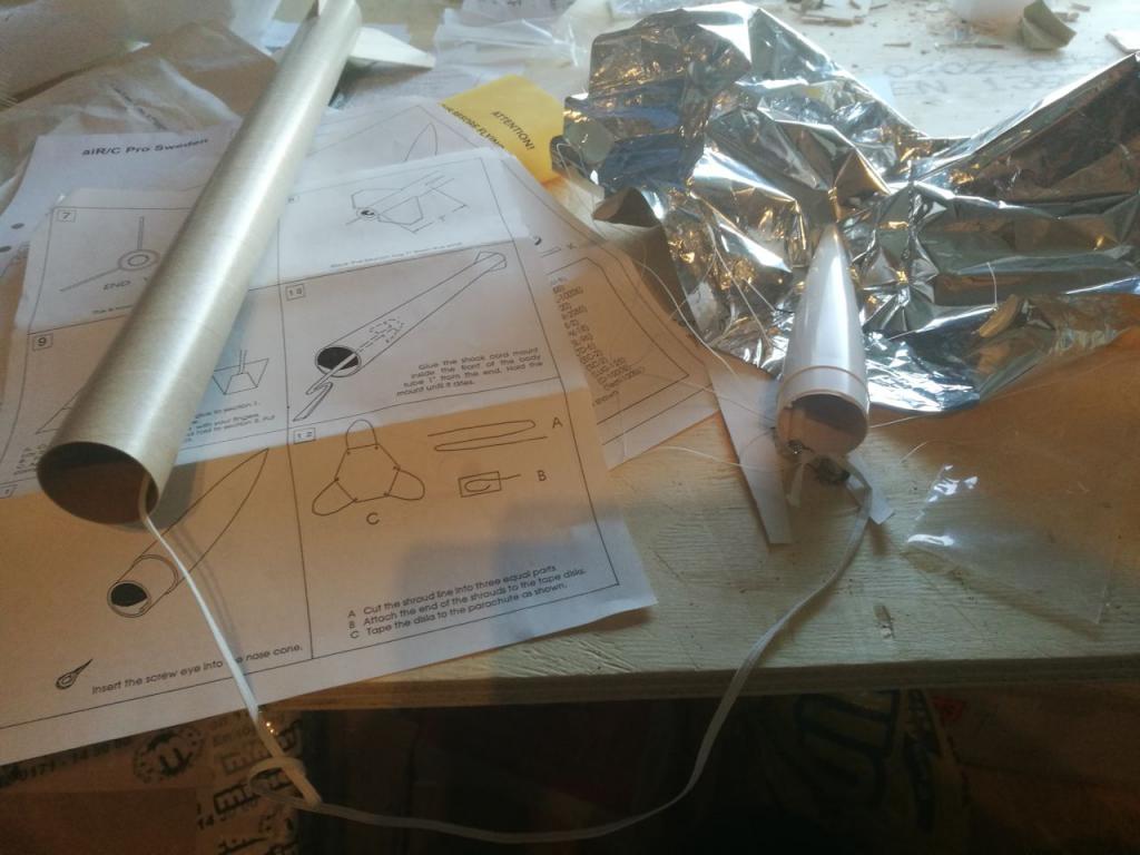

                Skärmen monteras enligt anvisning, men här frångick jag lite. Att bara lägga tråden på kanten av skärmen,och sedan lägga tejpbiten över, blir inget bra. Det hela kan lossna väldigt lätt under belastningen som blir, när skärmen åker ut.
                Jag gjorde som man gör på Estes bl.a, gör hål igenom tejpen och skärmen, samt knyta fast ändarna istället. Tål betydligt mer. Nå, jag lyckades så småningom ändå ha sönder ett fäste vid test av skärmen... mylar är inget starkt material.
                Ev kommer skärmen bytas ut mot en plastvariant i stället.
Namn: monterad skärm.jpg
Storlek: 80,7 KB
                Här kan ni se hur allt monteras på resårbandet, skärmen har jag fäst med ett lekande i nosen. Det blir enklare på så vis att byta ut skärmen, och ev trassel på trådarna minskas. Enkelt och billig lösning.

                Jo!, misstaget som jag skrev om, var att motorfästet hade hamnat för långt ut (bakåt), ett par centimeter.. Motorn är 7cm och skall bara sticka ut knappt en centimeter. Knipsade av en bit och böjde till eländet, varpå den helt lossnade och jag insåg att den inte var fäst någonstans i motorröret. Lite tunt CA fixade till det, borde hålla en start iaf Men i annat fall får man bara fästa motorn med tejp. Enkelt, lätt och fungerar fint.

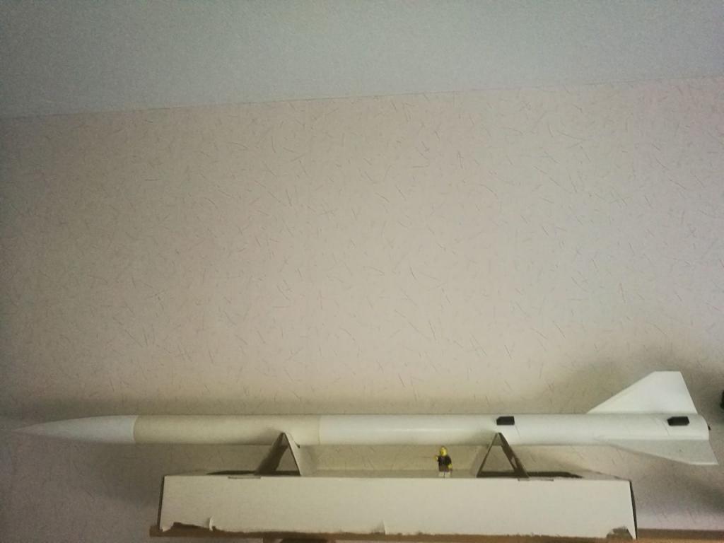

                        Ett av mina andra raketprojekt, lite mer potent än den jag bygger här i tråden.
                        109cm lång, med en G motor når den ca 1km och toppar ca 700km/h och motorns brinntid knappt två sekunder.

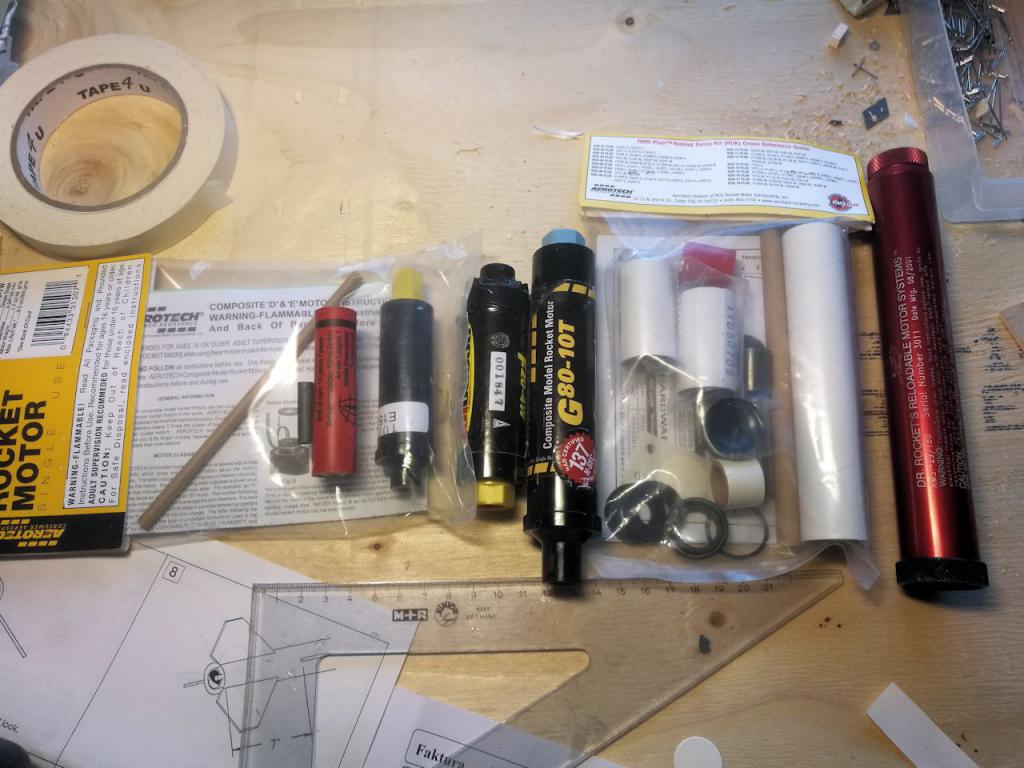

Namn: motorer.jpg
Storlek: 99,5 KB
                        Här ser ni lite olika motorer.
                        Från vänster till höger:
                        Quest Micromaxx. 6mm i diameter.
                        Klima C motor, 18mm i diameter.
                        Aerotech: E15, 24mm
                        Resten är 29mm i diameter.
                        F20, G80, G75J (det är två små kurtsar i påsen, som sedan skall monteras i det röda röret.
                        Röret är till för vissa G motorer och H motorer (highpower). G75 är en fd Highpower och hette H75. Det krävde med andra ord licens/certifikat för att köpa den. Men, den blev efter ett par år nerklassad till en G motor, har för mig att det var pga brinntiden. Dvs den brann lite för kort för att vara klassad som en H. G80 och denna är de två idag mig veterligen kraftfullaste motorerna att köpa utan cert.
                        (Brinntid: Micromaxx 0.8 sekunder, och de övriga 1.7- 2.7 sekunder (E15).
                        Bränslemängd: 1gram upp till 104gram för G75). )

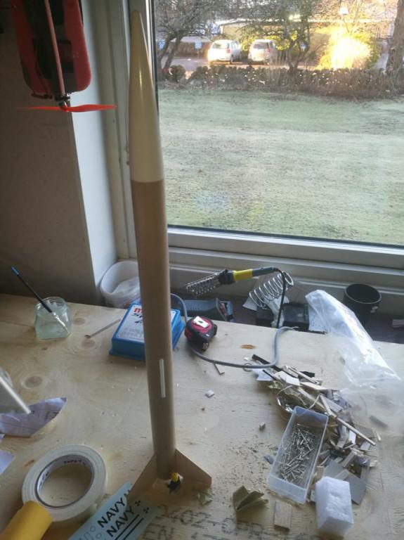

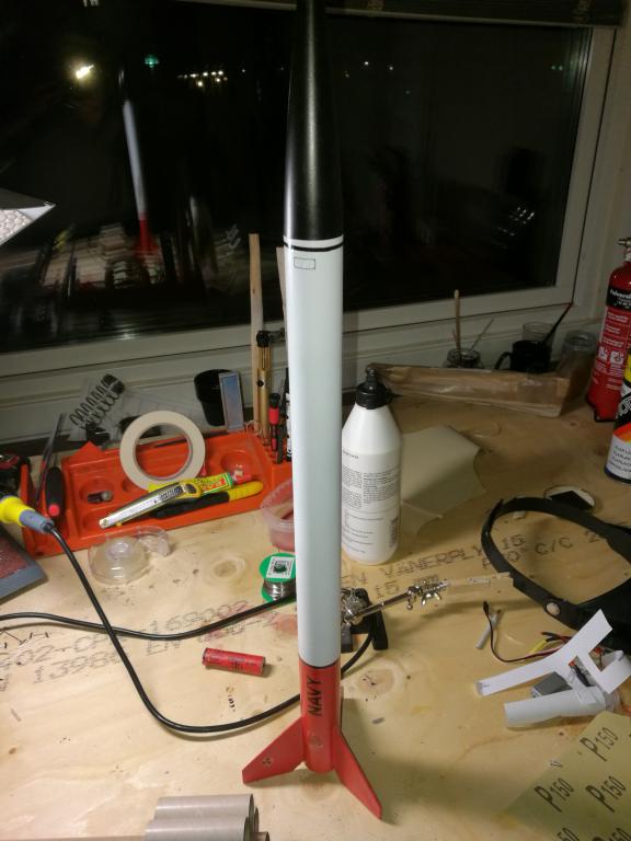

                          Så, raketen är nu klar för att skjutas upp.
                          Det som jag gjort och som tyvärr inte kommit med på bilder är lackeringen. Fenorna penslades med tunt CA-lim för att som sagt förhindra att allt för mycket färg sögs upp i balsat. Detta slipas och upprepas tills man får en yta som duger. Själv är jag lite lat, så jag körde bara på med ett lager och slipade efter det.
                          Sedan la jag en grå grundfärg (jag använder mig utav MOTIP:s utbud av akrylbaserade sprayfärger i första hand), sedan lite slipning med fint sandpapper och följt av ett lager med vit färg. När allt torkat så kör jag på med resterande färger. Här använder jag vanlig kontorstejp typ Scotch den smala i detta fall, för att få en skarp kant mellan det röda och vita.
                          Noskonen är penselmålad med akrylfärg. När allt torkat, så är det dags för dekaler och då detta är vanliga vattendekaler så drog jag över med två lager av klarlack.
                          Under den färdiga raketen ligger nästa projekt.. I princip en likadan raket, men med tuber istället för fenor

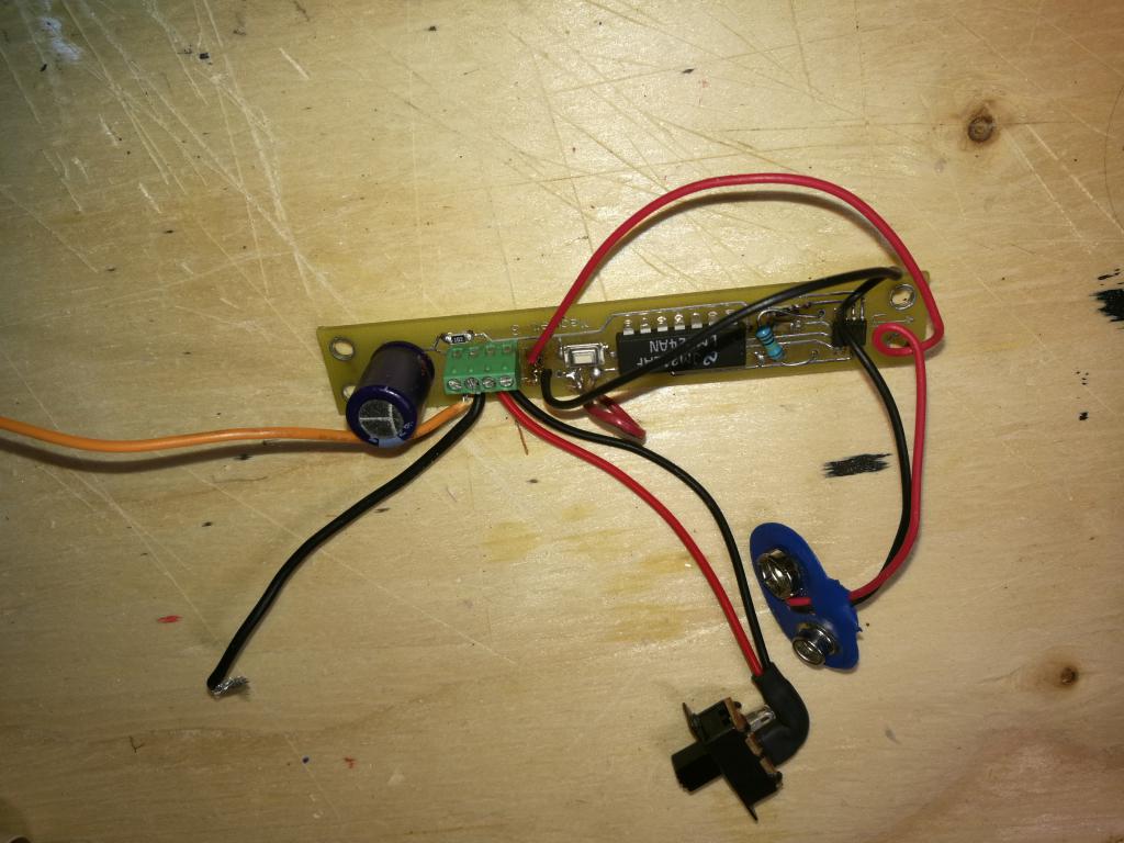

                          Elektronik! Detta är en "MAD" Magnetic Apogee Detector. Ett litet kretskort med magnetfälts detektor som används för att skjuta ut fallskärm/räddningsystem från raketer, när den når sin topphöjd. När raketer lutar åt något håll så skickas signal från enheten till en liten krutladdning helt enkelt, och skärmen skjuts ut. Oftast har motorerna "inbyggda" laddningar för att skicka ut skärmen, men ibland och då framförallt inom Highpower så saknas det, då man oftast vill använda elektronik för detta. Men går lika bra att använda med normala motorer/modellraketer som backup etc.
