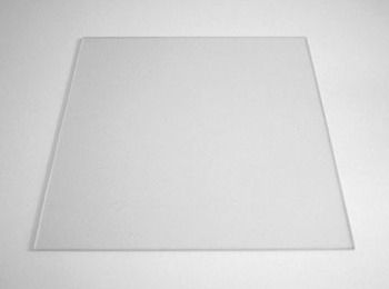

      Dom här två har jag testat och dom fungerar mycket bra att vacuumforma, hur det går att dra dom över en plugg som jag sett du göra vet jag inte.
      Men varför inte bygga dig en enkel vacuumutrustning och köra med dammsugare, det är enklare än vad man kan tro.
      Medan PA:s rotorblad höll på vacuumformade jag huvar till hans Sukoj i nedanstående PVC-folie
      http://oesco.webcore.se/page/424/431/838 http://oesco.webcore.se/page/424/431/857
