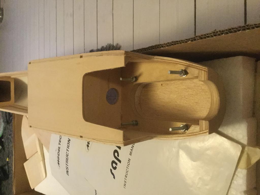

    Den är förberedd för ett dämpat sk MK fäste för motorn, som blir en YS120 fyrtaktare.

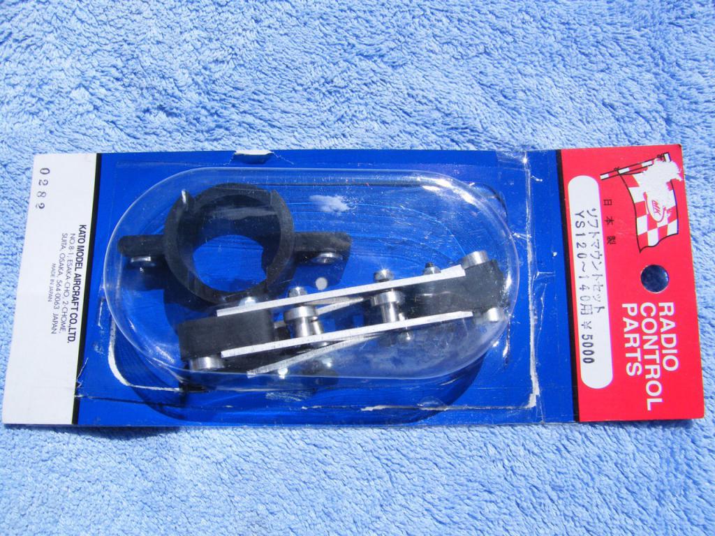

    MK-fäste hittade jag till slut i England (bilden är lånad) - nosring ingick ej.

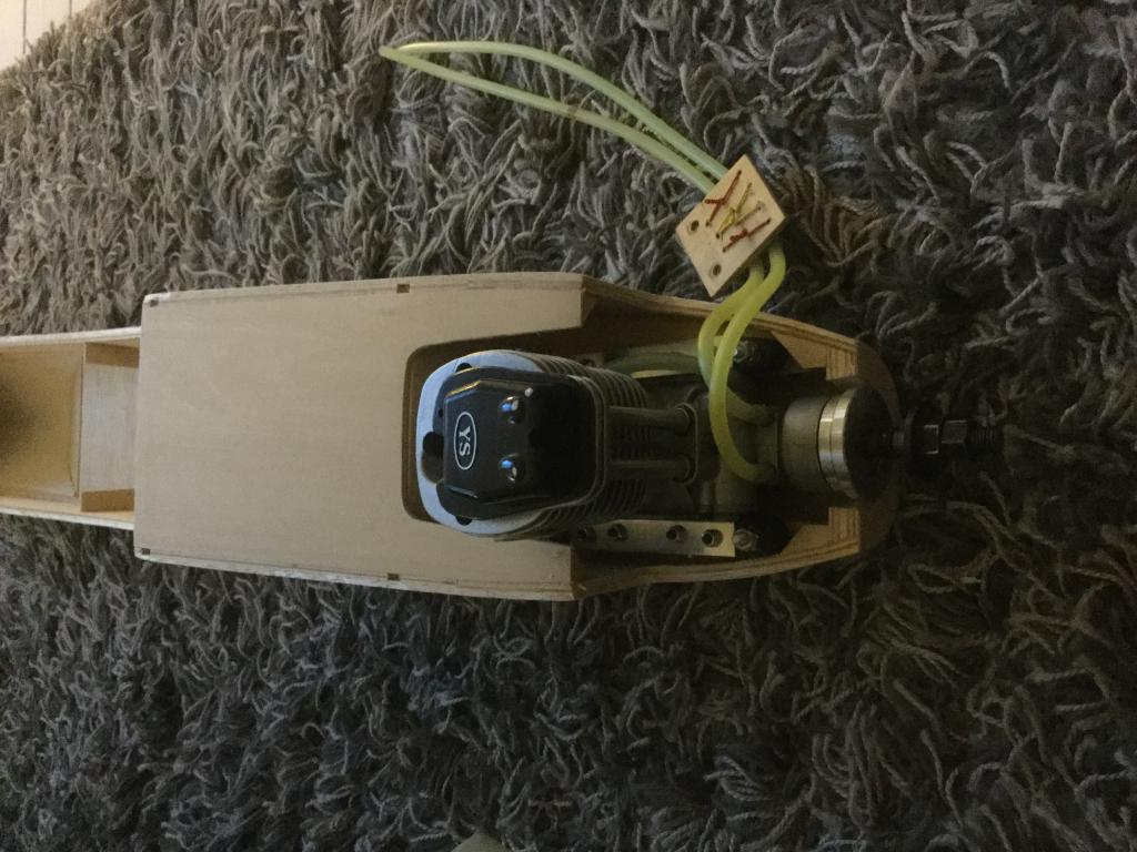

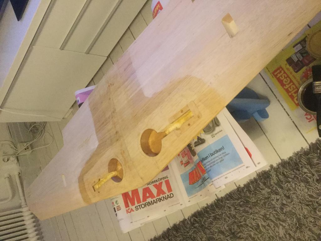

    Motorrum
Namn: IMG_0042.jpg
Visningar: 2
Storlek: 67,0 KB

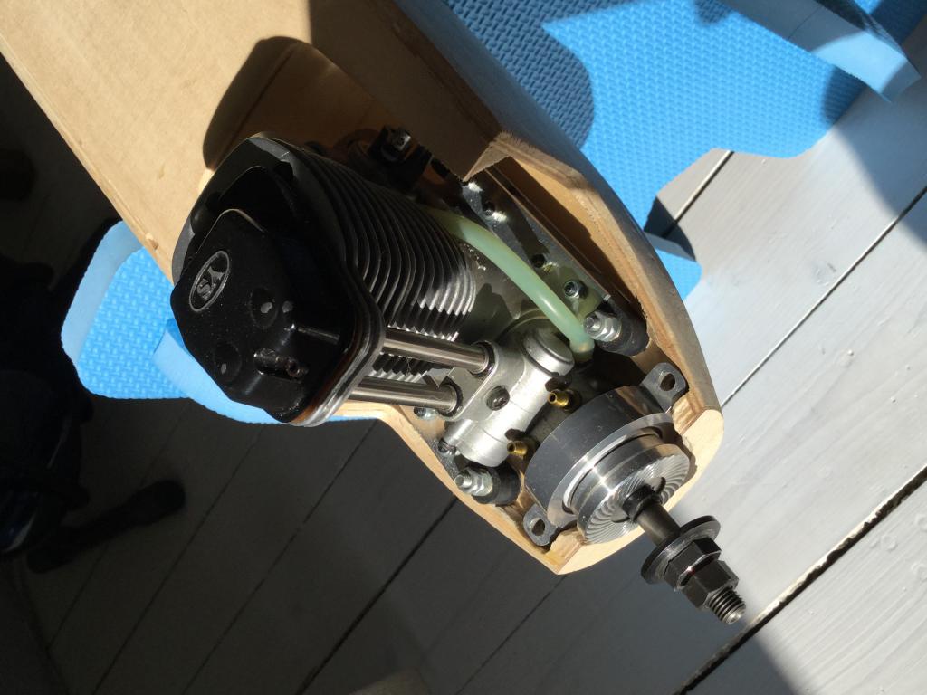

    Motor provmonteras
Namn: IMG_0043.jpg
Storlek: 113,6 KB
    Eftersom jag hört att en del var missnöjda med just MK-fästena kompletterade jag med en nosring på motorn. Jag ville inte byta ut fästet helt, dels pga bekvämlighet och dels för att en sk. Hydefäste kostar hutlösa pengar (typ 800kr). Tyckte MK-fästet var dyrt nog med sina 400kr. Stort tack till davlu på grannforumet som skänkte mig nosringen.

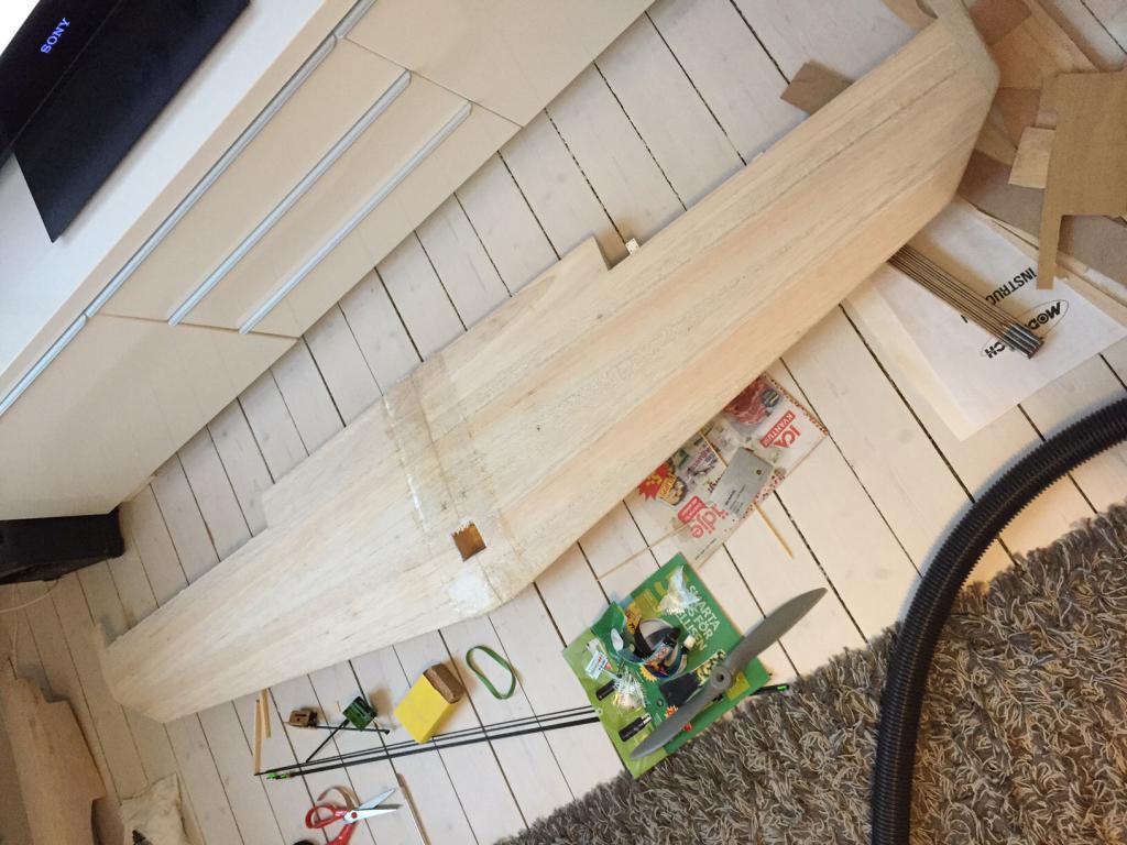

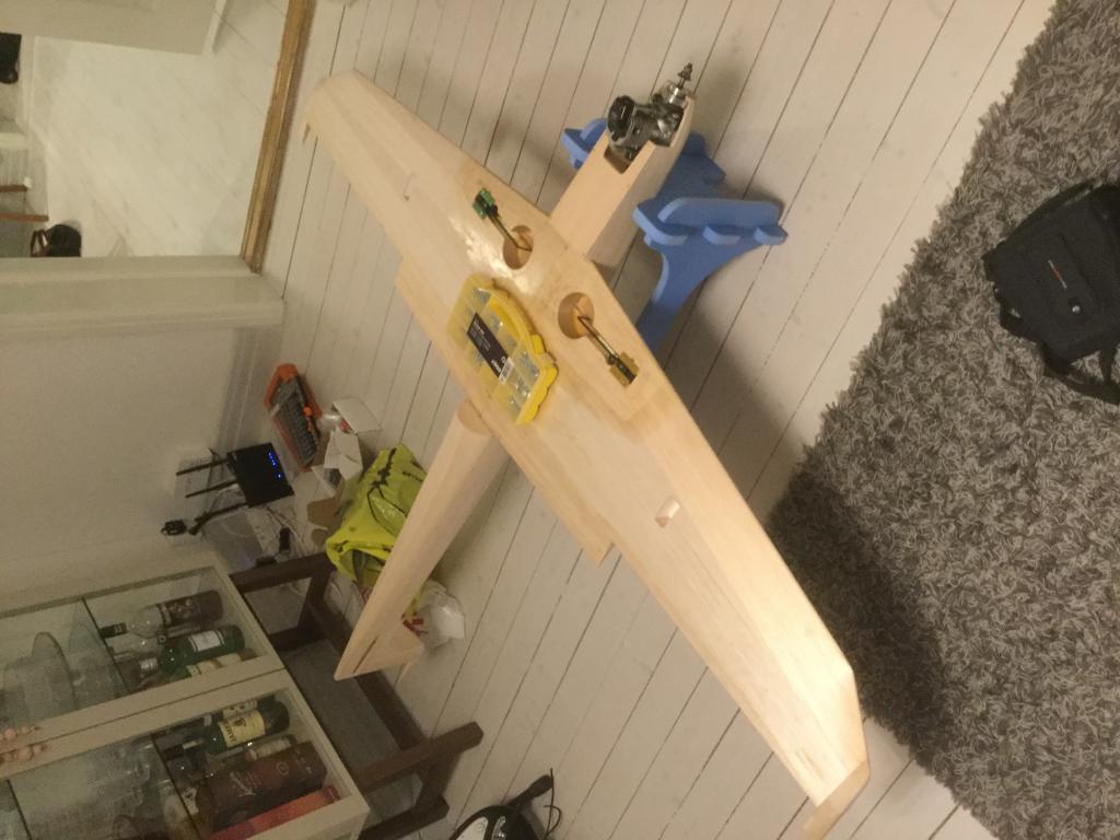

    Vingbygge
Namn: IMG_0080.jpg
Storlek: 106,7 KB
    Det går fort här sammanfogade med medföljande plywoodbalk och klädde centrum med glasfiber samt runt ställen med siden+epoxy. Sen slipning + lack i ett par omgångar.

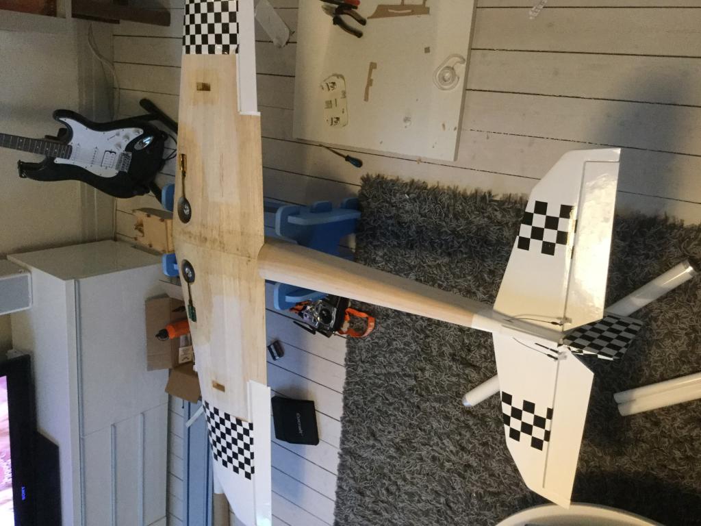

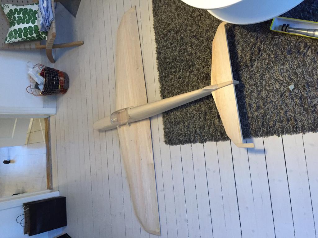

    Tyvärr saknar jag hobbyrum och bygger på golvet i vardagsrummet, inte optimalt på något sätt men det funkar. Får dock städa varje kväll enligt ÖK med min sambo...
Namn: IMG_0051.jpg
Storlek: 83,1 KB

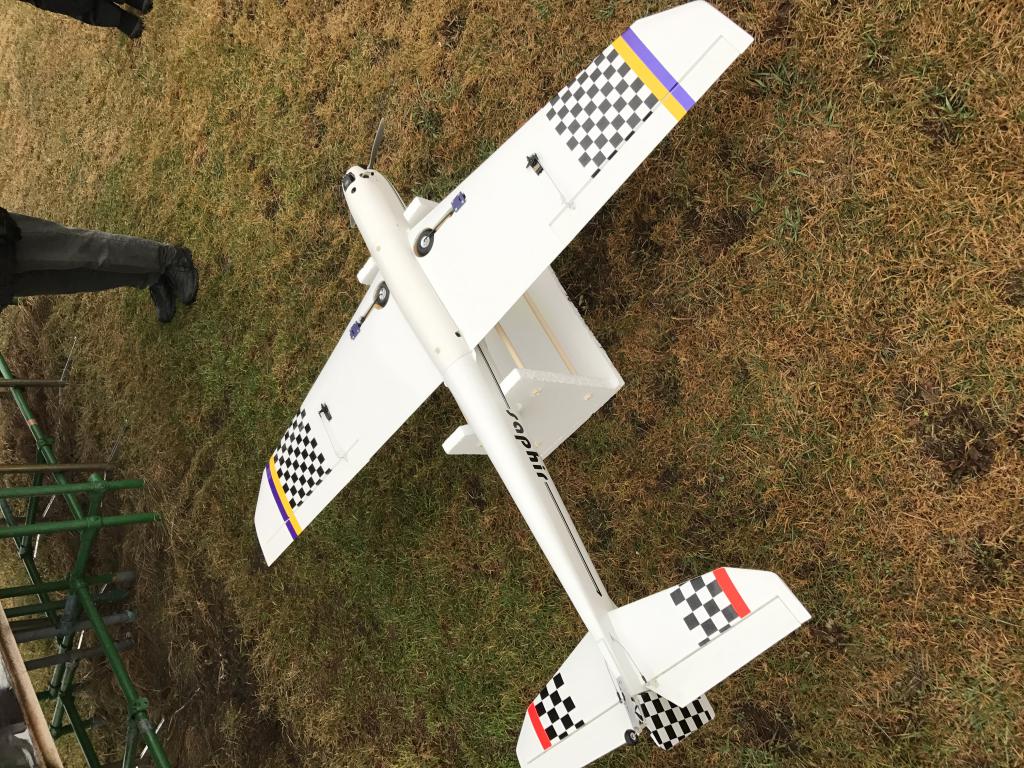

    Färgschemat blir vitt med svart-vitrutigt som accent. Jag fick klä och limma roder samtidigt eftersom jag ville säkra alla gångjärn med trästift samtidigt som jag inte vill ha fula "lappar" i klädseln som täckte stiften om jag hade gjort det i efterhand. Krångligt, det tog en vecka bara att limma roder men det blev snyggt så jag är nöjd.
Namn: IMG_0054.jpg
Storlek: 101,4 KB

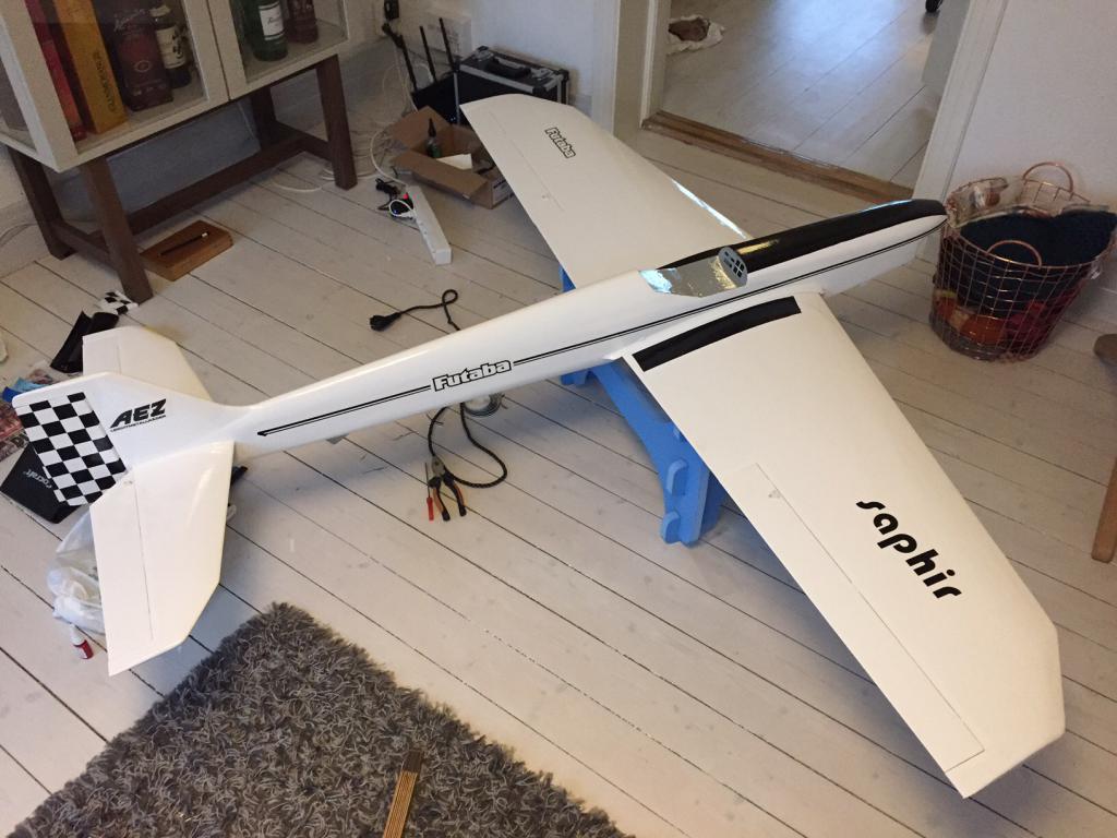

    Nästan klar
Namn: IMG_0081.jpg
Storlek: 97,1 KB
    Tyvärr saknar jag bilder på installationerna men det kommer om intresse finns. Det är traditionellt fast lite upphottat med stötstänger i kolfiber, kullinkar runt om och digitalservon. Förvånansvärt glappfritt och bra! Dessutom inga tyngdpunktsproblem trots det långa stjärtpartiet. En vanlig nimh ack på 2500mah driver allt. Inga konstigheter.

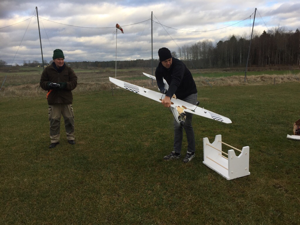

    bild från premiären (provkörde motorn först utan kåpor). Kåporna är målade vita med gelcoat från Biltema. Bränslesäkert och en hyfsad yta trots vanlig penselmålning. Man får improvisera lite när man inte har en verkstad. Det är undertecknad som håller modellen, far står intill. Tack till T Hägle för fotot!
Namn: IMG_0082.JPG
Storlek: 259,2 KB
    Första flygningen gick bra! Slog dock av ena landställsbenet vid ett första landningsförsök. Hann dock dra på gas, fälla in det andra stället och buklanda planet på gräset efter ett varv till. Allt helt, Puh! Visade sig att stället med högsta sannolikhet hade en spricka redan före flygningen, min touch var verkligen inte hård och jag hittade en mässingsbussning som såg ut att ha blivit dragen alldeles för hårt.
    Voilà! Världens kortaste och snabbaste byggtråd! Fler bilder kommer så ni får se planet i sin helhet.

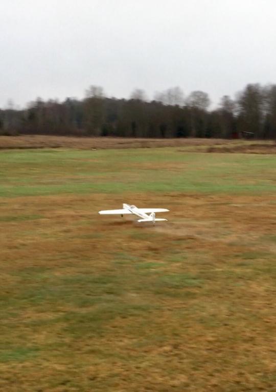

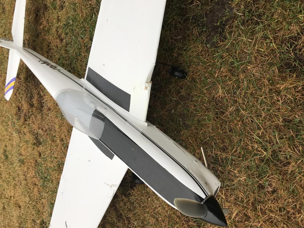

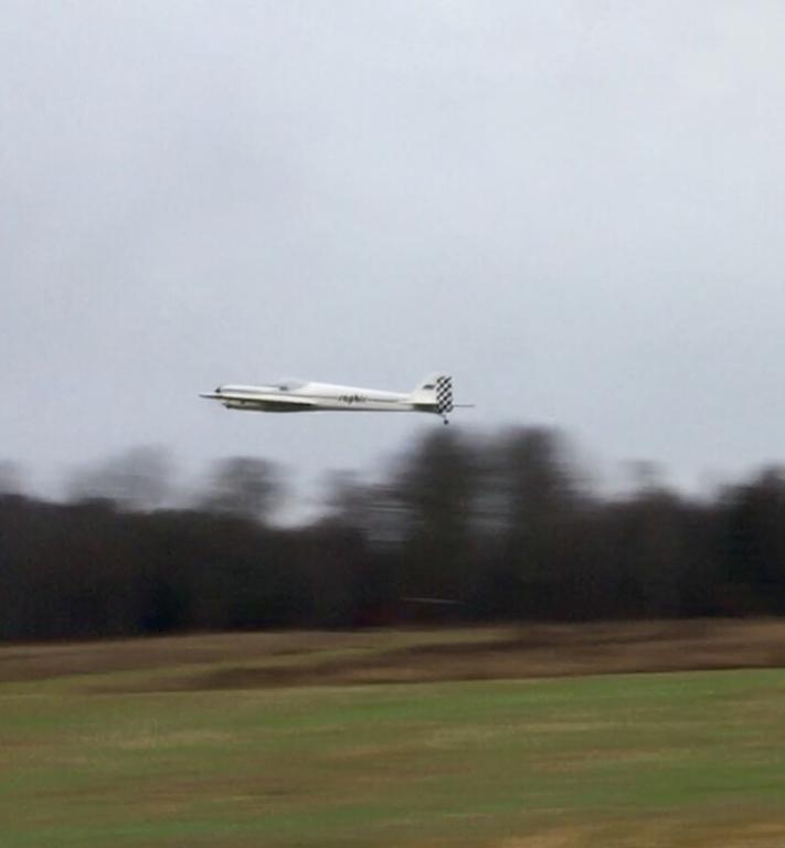

      Var ute och flög idag igen, iskalla fingrar men då gavs åtminstone lite bättre fototillfälle. Tyvärr smällde jag i en stolpe vid banänden och fick en skada på framkanten. Fortfarande lite skakigt och stelt. Den flyter ut långt i landningen, kanske får mixa in lite spoiler upp på skevrodren till nästa gång.
Namn: IMG_3171.jpg
Storlek: 211,7 KB
Namn: IMG_3173.jpg
Storlek: 231,0 KB
Namn: IMG_3174.jpg
Storlek: 171,4 KB
      Ska tilläggas att jag verkligen inte är någon F3A pilot, men jag kan inte motstå designen i de äldre F3A modellerna.

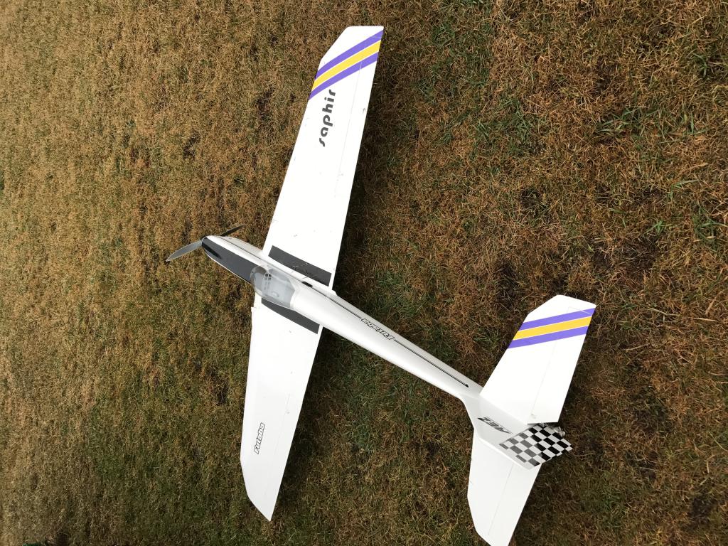

        Några fler halvsuddiga bilder från dagen
Namn: IMG_3185.jpg
Storlek: 35,9 KB
Namn: IMG_3186.jpg
Storlek: 24,9 KB
Namn: IMG_3187.jpg
Storlek: 54,4 KB
