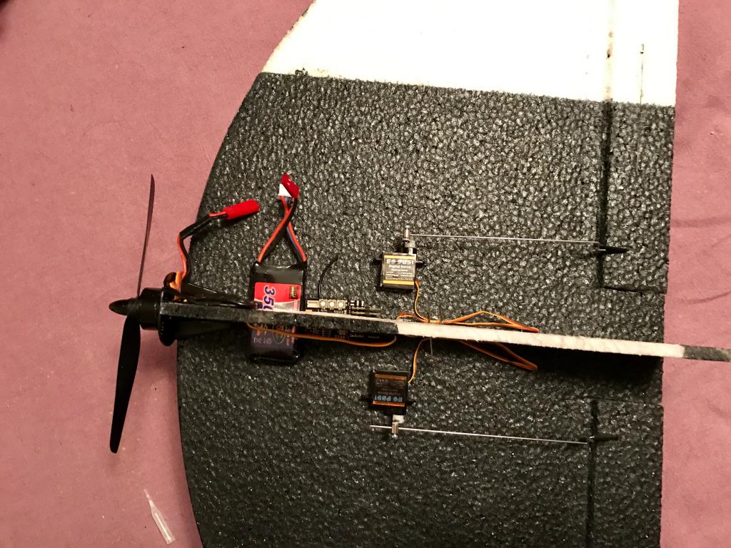

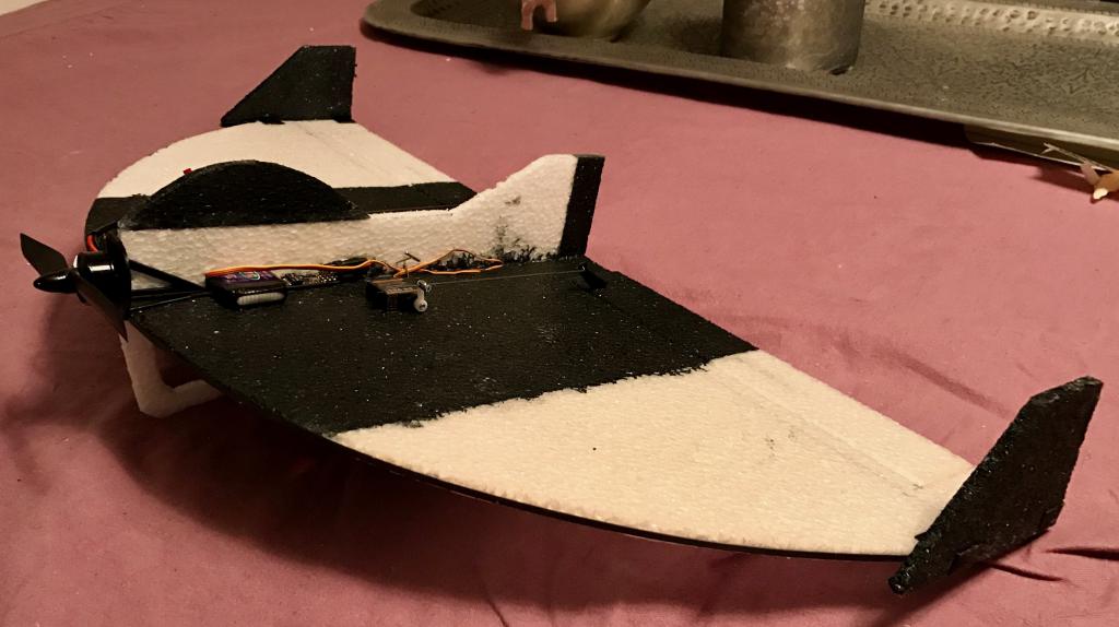

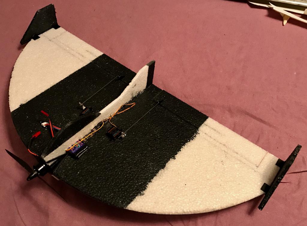

    Jag har precis byggt färdigt en Mini Combat Wing efter ritningar som jag hittade på Blue Max Flygklubbs hemsida (Falköpings modellflygklubb).
    Det fanns till och med 3D-ritningar på motorfäste och några andra detaljer. Då jag inte har någon 3D-skrivare själv hittade jag en förträfflig tjänst som heter 3D Hubs (https://www.3dhubs.com). Man bifogar 3D-ritningarna och så får man prisförslag och väljer en av dem. Jag hittade en man i Mölndal som snabbt skrev ut delarna och jag kunde hämta dem dagen efter till en kostnad av 71kr!
    Tyvärr så la jag på för lite mycket färg så vikten kom att landa på 120g med ett 350mA batteri, istället för ca 100g. Kommer att spraya mycket tunnare nästa gång.
    Här är länken till byggbeskrivningen: http://www.mfkbluemax.com/2015/mini-combat-wing/
    Provflygning blir imorgon i parken och sedan inomhus på fredag.

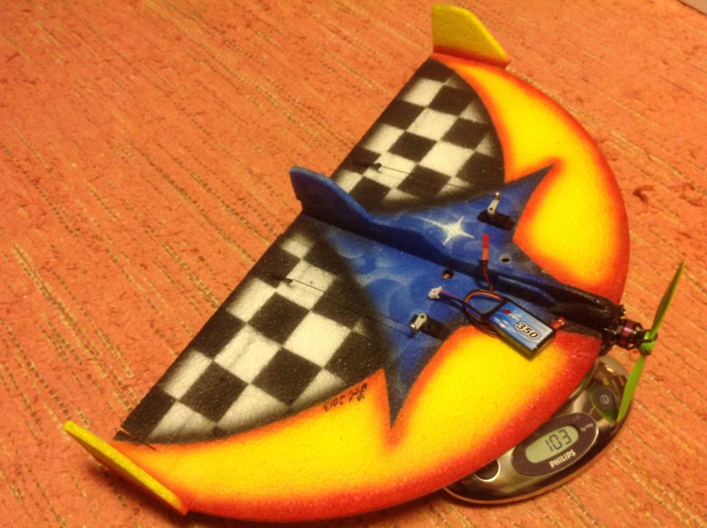

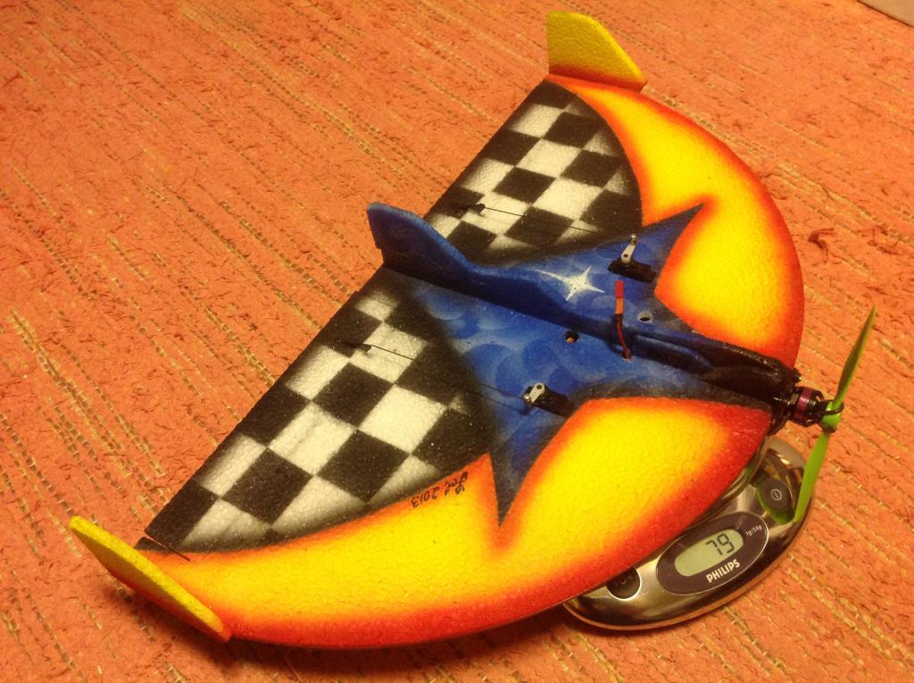

    Det är nog mer än färgen som väger. Jag byggde en 2013 som jag flyger med än. Det funkar bra med en plywood bit i nosen också. Sitter en hacker A10-12S i nosen 2900kv och går som ett spjut. Vikt 79 gram tom / 103 med 350 cell.
    Kul att leka med.

      Jag byggde i 6mm EPP, 4,3g servon, motorn väger 16g, mottagaren 5g, motorfäste och fästen till vingfenor väger 11g. Batteriet väger 24g.
        Har haft en Combat-Wing jag med. 104 gram flygklar med ack.
        Dock var det ingen annan här som byggde för att flyga combat så jag sålde den.
        • JonasH
          • nov 2016
          • 472
          Tjusig!
          Vikten på min kan nog förklaras med att jag byggt i 6mm EPP. Misstänker att det väger mer än depron och liknande material.
          Och för mycket färg.
