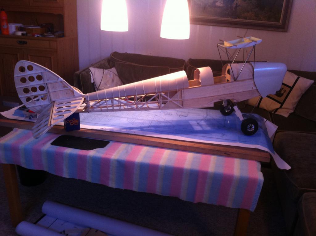

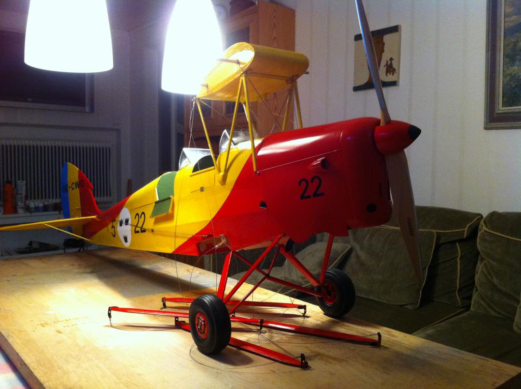

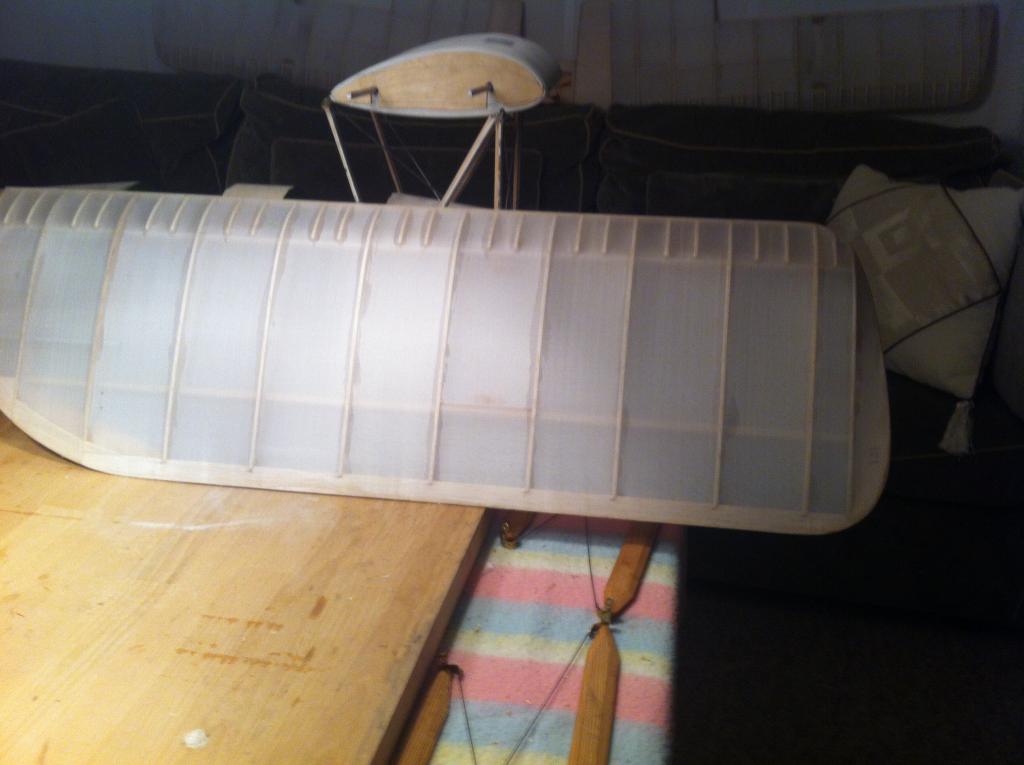

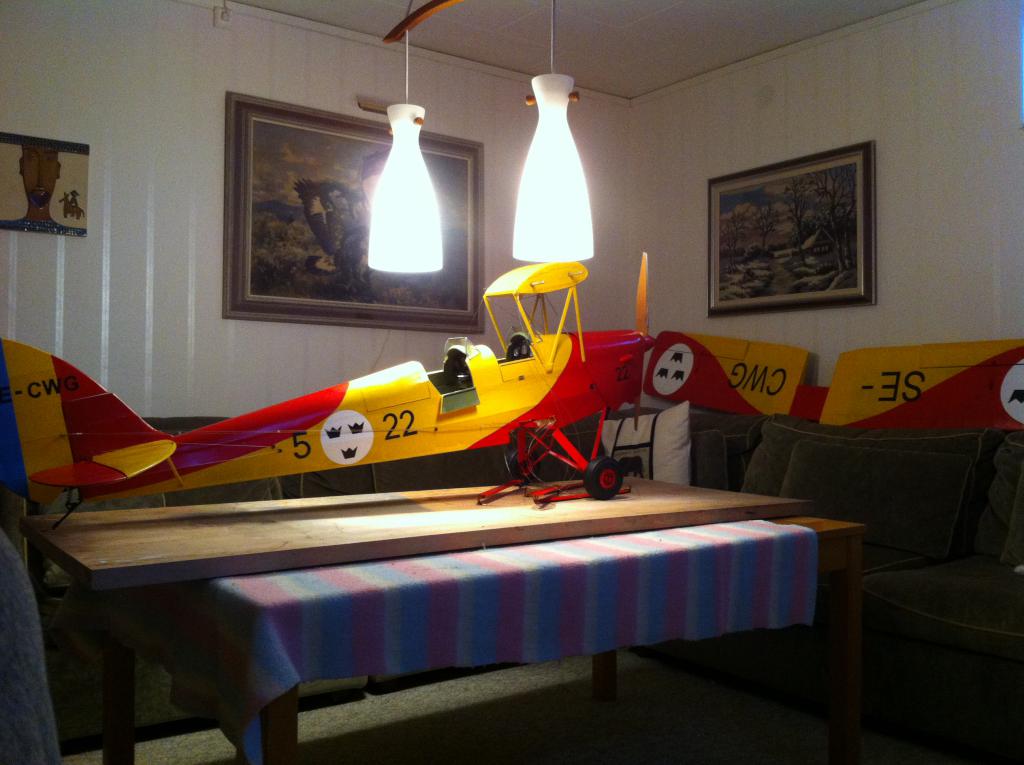

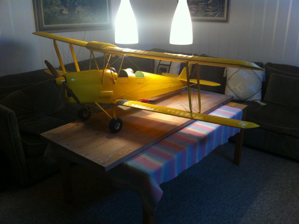

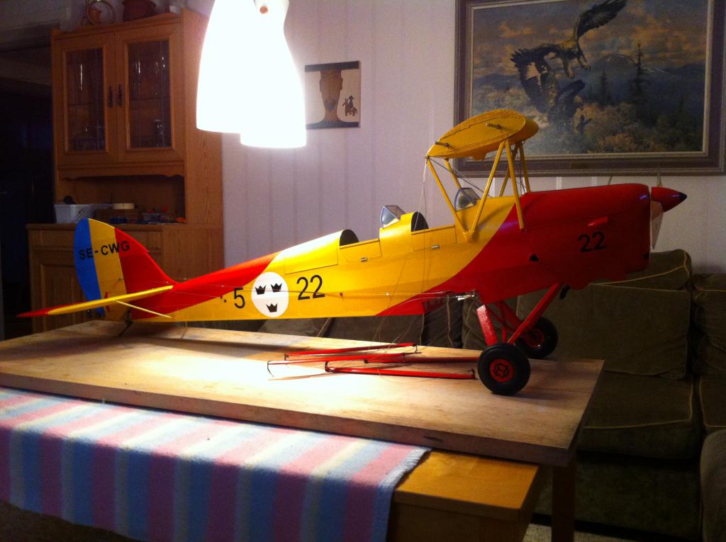

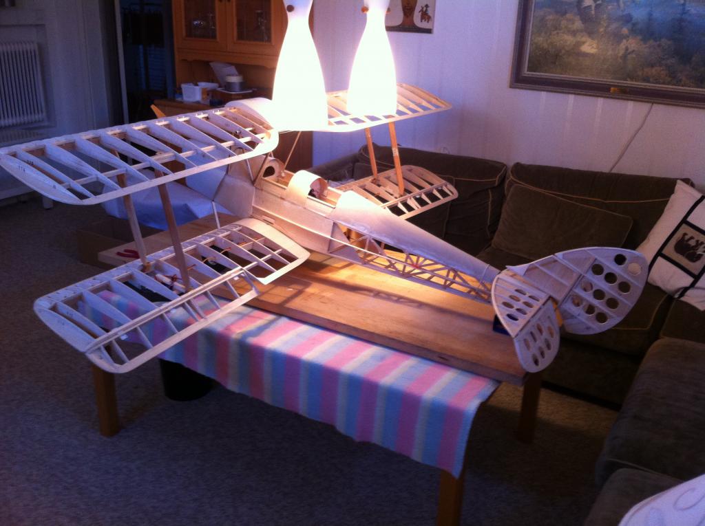

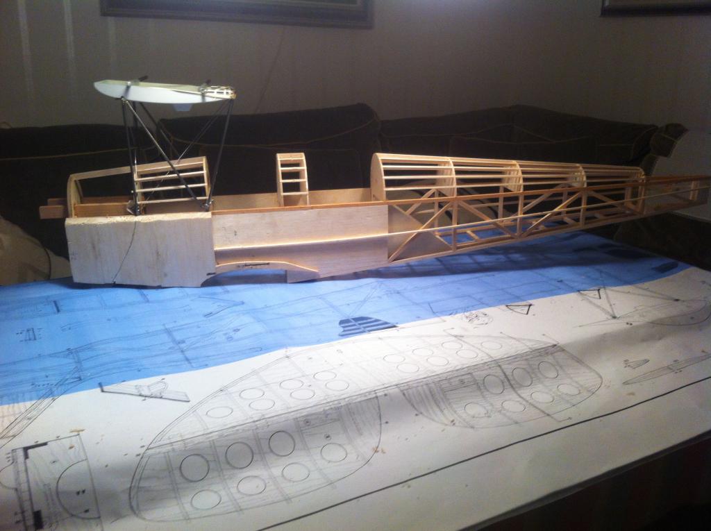

    Tänkte dela lite bilder från mitt bygge av Tiger Moth (skala 1:5, spv. 1.86m)
    Bygget har pågått hela vintern, dagligen i ca 3 mån.
    Modellen är klädd med siden, zaponlackad och spraymålad.
    Elmotor E-Max GT 4030/08 353 kv
    Fartreglage Flyfun 60 A/BEC
    LiPo 6S 3300 mAh
    Prop 18x6
    Vikten hamnade på 4.5 kg, flygklar.
    1 provflygning är gjord, resultat: motor och prop räckte till, flög lugnt och stabilt utan konstigheter, men motor skall justeras i sidled (höger) och nedåt.
    Modellen kan rekommenderas till den som gillar att bygga, och har gott om tid...

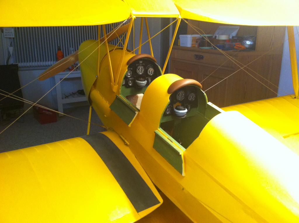

                Tack.....för allt beröm, tycker själv att den blev riktigt snygg, sen är det ju frågan om vilken nivå man skall lägga bygget på.

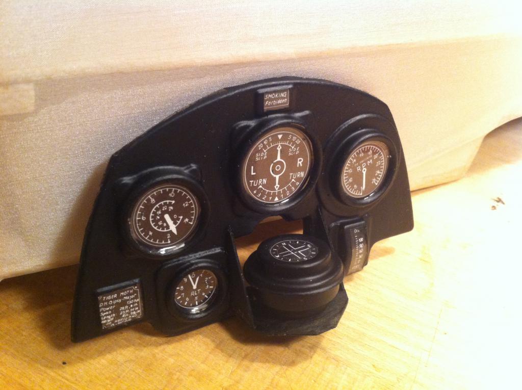

                Den ser kanske bättre ut på bild, än i verkligheten. Detta är en modell som skall ANVÄNDAS/FLYGAS MYCKET så den kommer att få sina skavanker, så ingen ide att lägga för mycket krut på detaljer, (men lite skaladetaljer blir det).
                Pilot så klart (best. från HK)
                Skall även installera MR Sound ljudsystem, så det blir lite skalaljud.
                Kommer att ta några fler bilder/film vid nästa provflygning, väntar bara på lite bättre väder..
