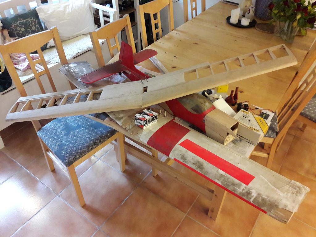

    Nu är det dags för nästa projekt, renovering av min gamla skevroder-trainer som har nästan trettio år på nacken.
    Utgångsläget är att efter krasch två (den första var inte så svår och vingen kunde lagas med lite epoxi och glasfiberremsa) så började jag bygga en ny sprygelvinge som nästan blev klar. Lite hafsiga lagningar av kroppen är också gjorda. Där stannade det av.
Namn: 20170219_143218.jpg
Storlek: 104,9 KB
    Nu är tanken att göra klart vingen samt laga nosen färdigt och göra klart konvertering till sporrhjul. Funderar också p att förstora fena/sidroder, det kanske är bra på en kärra med sporre tänker jag.

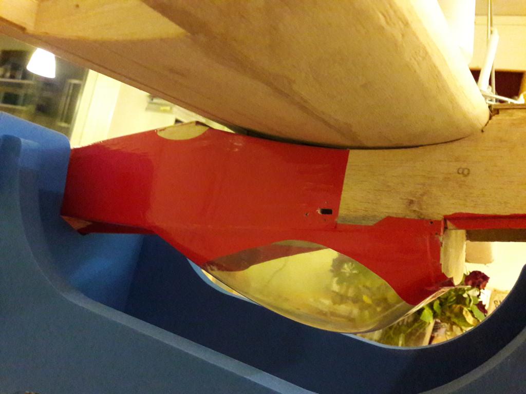

        Först tillpassning av vinge mitt kropp:
Namn: 20170220_201733.jpg
Storlek: 75,2 KB
        Mycket slipande och provande innan det passar.

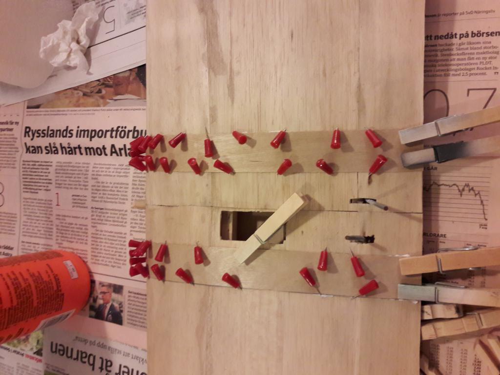

        Kom på att när jag byggde vingen hade jag missat att ta hänsyn till var kroppssidorna låg mot vingen, hade varit lämpligt med en sprygel där men så var inte fallet. Fick bli två remsor 0,4 mm plywood för att fördela ut krafterna.

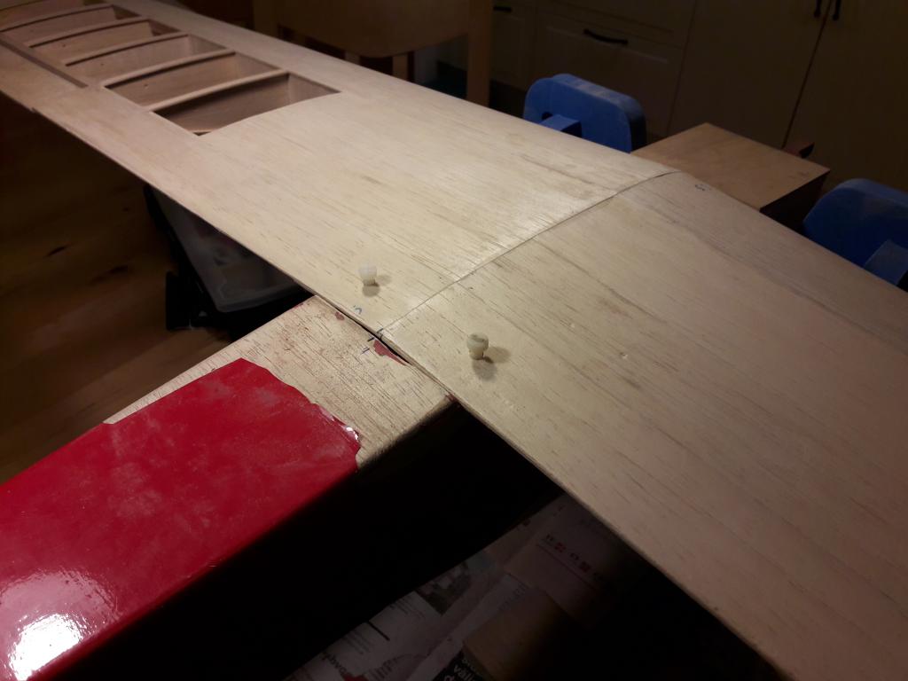

        Slutligen måtta in hålen för vingbultarna:
Namn: 20170226_180953.jpg
Storlek: 54,4 KB
        Ska givetvis förstärkas med plywood på undersidan också. Men det går framåt.
