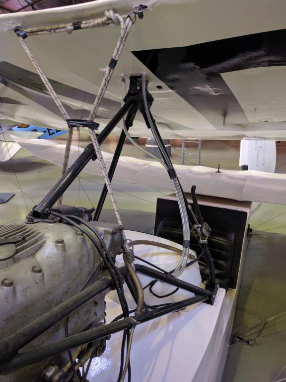

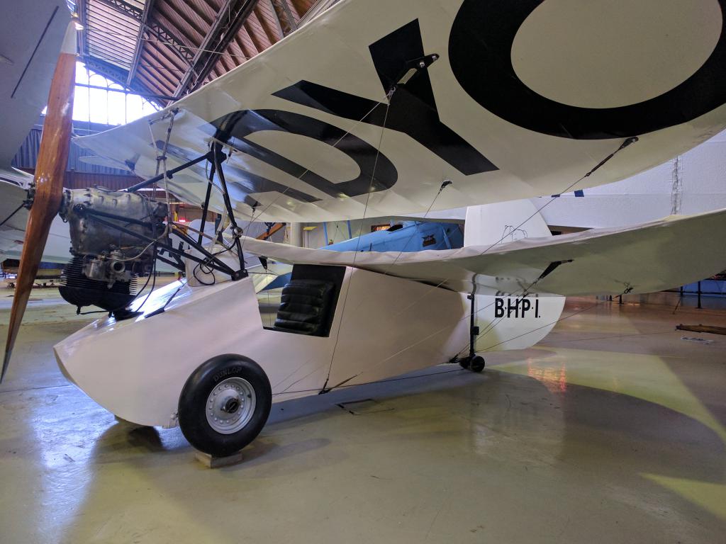

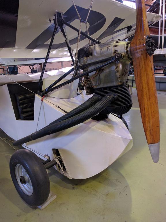

            Här får du några bilder på en Loppan som jag råkade se på Museum of Science and Technology i Manchester vid ett besök idag på förmiddagen. Loppan är förvånansvärt liten.

              Du lade inte märke till om den kärran hade fast eller rörlig bakvinge?
              På bilderna ser den ut att vara fastmonterad.
              Och det där arrangemanget med gummistroppar som ska dra ner framkanten på vingen litar jag inte på! Det får bli fasta stötstänger i bakkant av vingen, så den går att reglera både uppåt och neråt.
              OM det nu blir nåt lopp-bygge, alltså....
                Loppan på bilderna har en fast, ej rörlig bakvinge.
