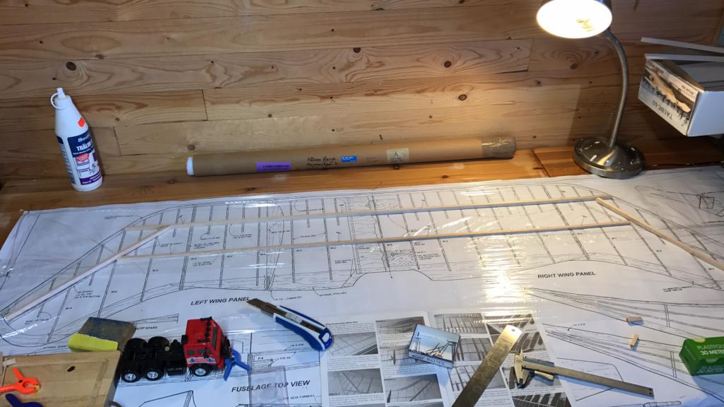

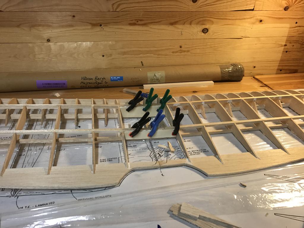

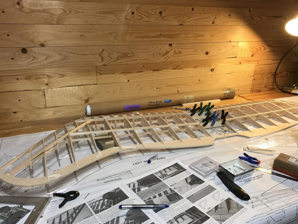

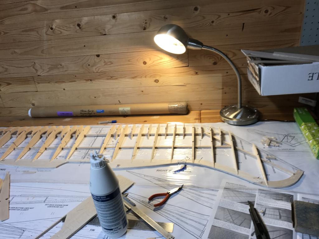

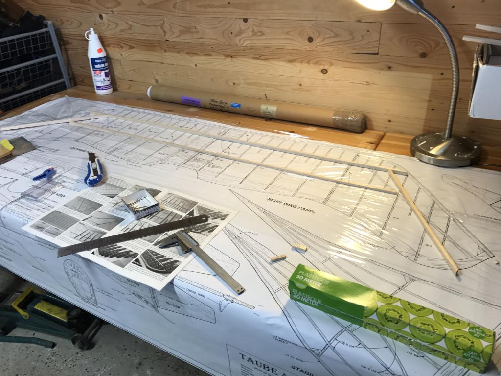

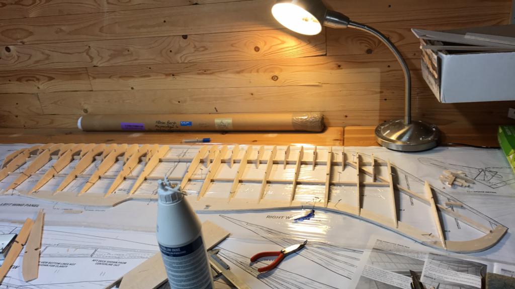

    Börjar som vanligt med vingen, som har en speciell from.
Namn: IMG_0712.jpg
Storlek: 86,6 KB
Namn: IMG_0713.jpg
Storlek: 120,1 KB

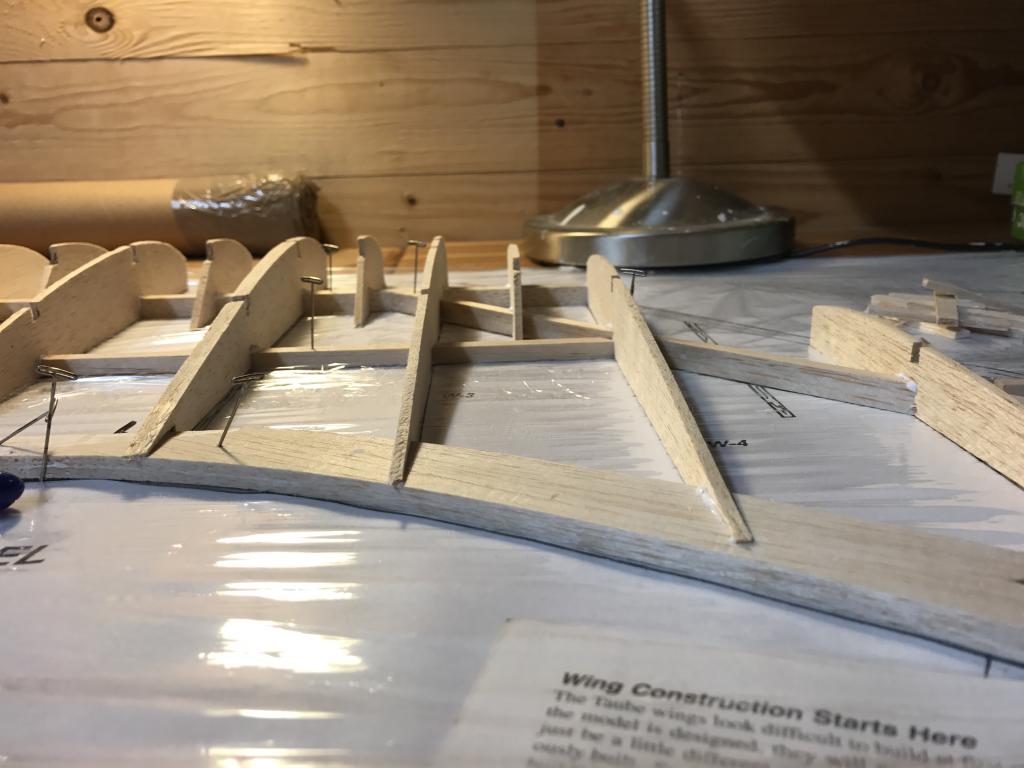

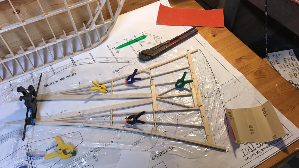

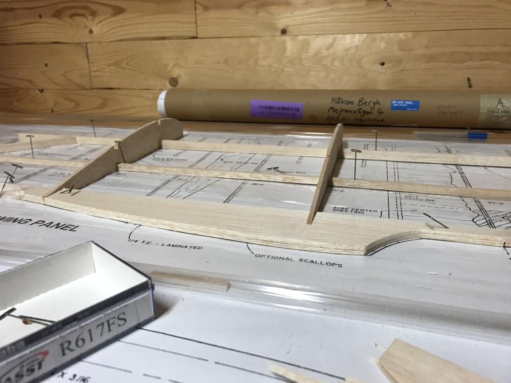

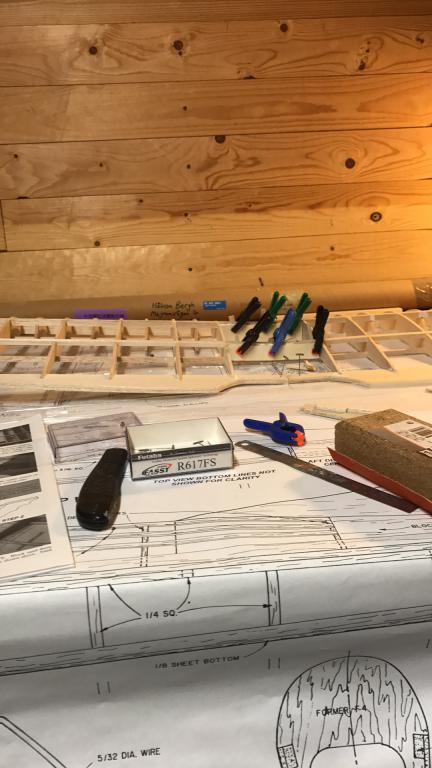

    Som tur va det stansade former på denna istället för att man skulle behöva lamenera bakkanten
Namn: IMG_0735.jpg
Storlek: 80,9 KB

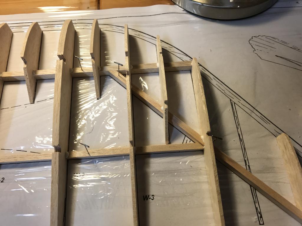

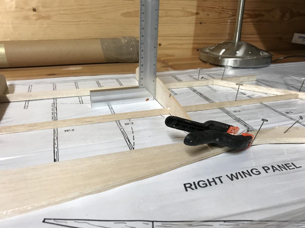

    Början för att passa in spryglarna, som av lite dåligt stansade
Namn: IMG_0734.jpg
Storlek: 86,2 KB
Namn: IMG_0739.jpg
Storlek: 74,1 KB

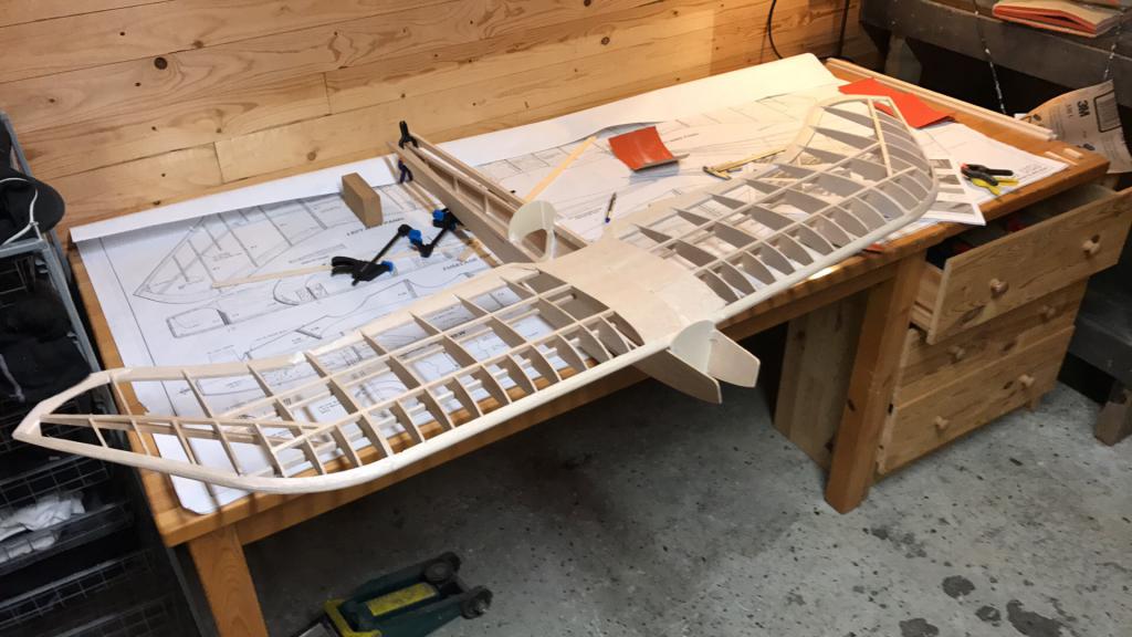

    Nu börjar det närma sig
Namn: IMG_0740.jpg
Storlek: 88,8 KB
Namn: IMG_0738.jpg
Storlek: 97,9 KB

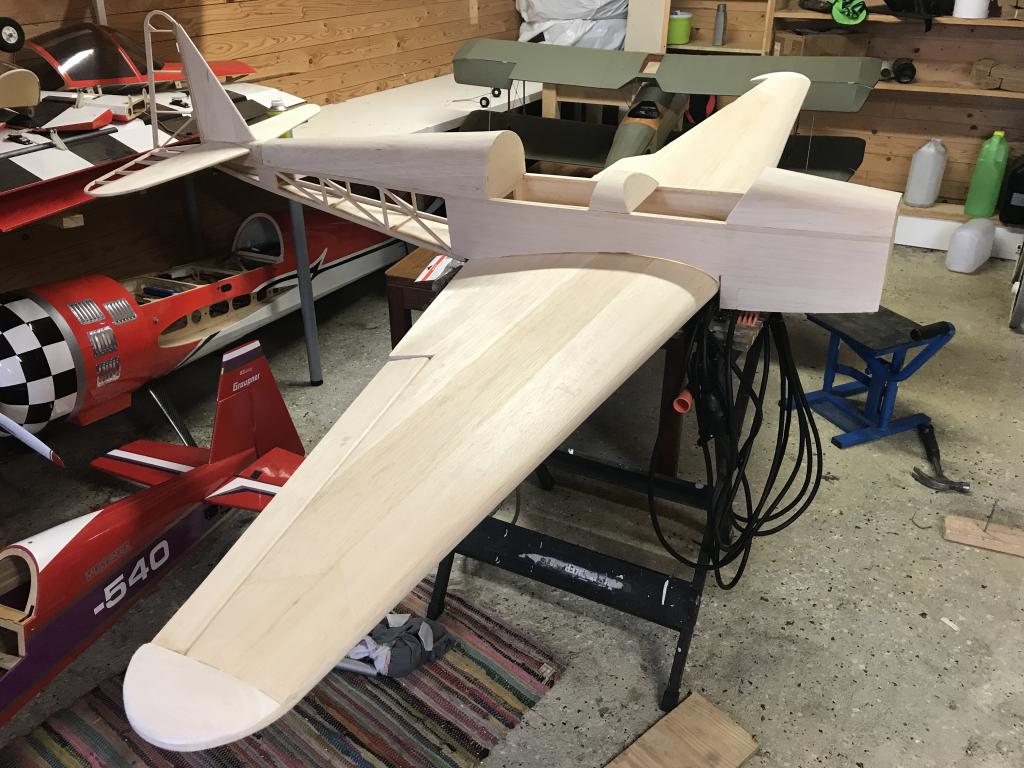

    Glömde tydligen ta kort under kroppsbygget, men har ett under bygget iallafall
Namn: IMG_1044.jpg
Storlek: 81,4 KB
    Va tvungen att torrmotera lite.
Namn: IMG_0889.jpg
Storlek: 84,5 KB
ID: 509100 Klicka på bilden för större version
Namn: IMG_1071.jpg
Storlek: 67,5 KB

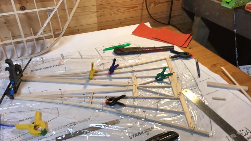

    Stabilisator bygget va lite speciell på detta bygge, då de böjda stavana är furu, va lite svårt att få de att stanna kvar på samma plats som jag ville
Namn: IMG_1043.jpg
Storlek: 77,2 KB
ID: 509101 Klicka på bilden för större version
Namn: IMG_1045.jpg
Storlek: 95,5 KB

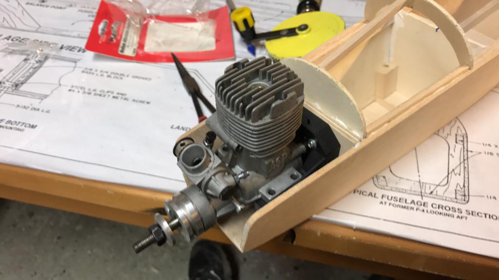

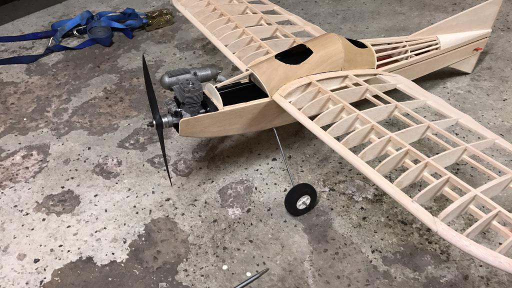

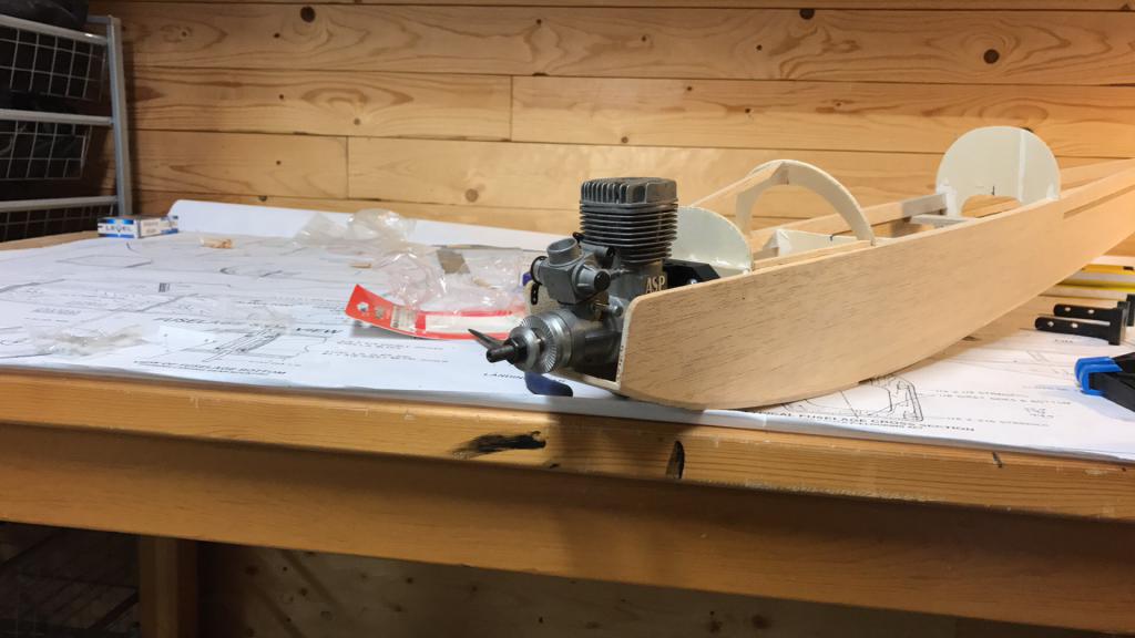

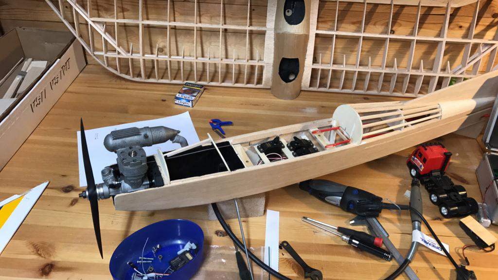

            Kör vidare med lite motormontering, val av motor till denna modell va en gammal trogen ASP .40, i minsta laget enligt tillv., men enligt mig i största laget:scared:
Namn: IMG_1094.jpg
Storlek: 63,1 KB
ID: 509106 Klicka på bilden för större version
Namn: IMG_1095.jpg
Storlek: 61,4 KB

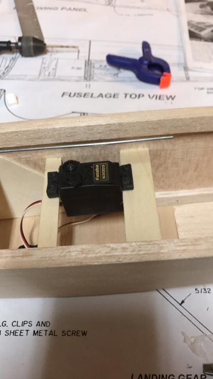

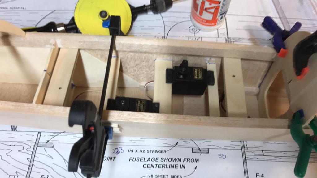

            Sen vart det dax för servomontering, vart en klase med servon jag hade hemma i lådan:sarcastic:
Namn: IMG_1127.jpg
Storlek: 32,2 KB
ID: 509108 Klicka på bilden för större version
Namn: IMG_1128.jpg
Storlek: 63,7 KB

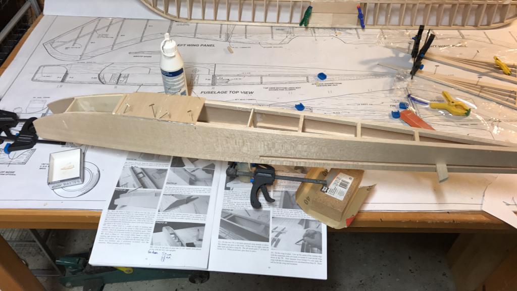

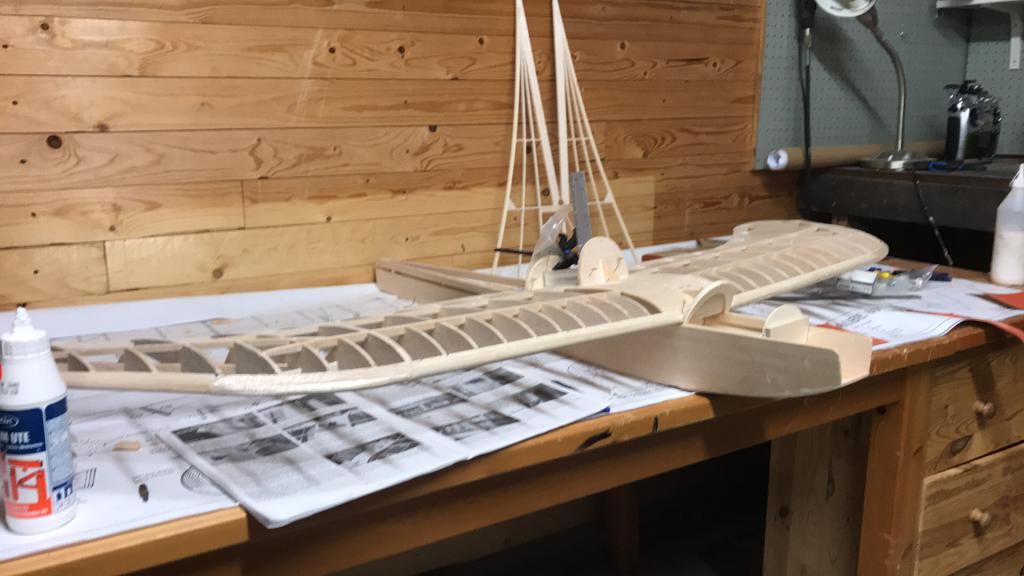

            Å efter det lekte jag Picasso i tank och motorutrymmen, och jag har satt dit spanterna på ovansidan kroppen och limmat dit listerna.
Namn: IMG_1427.jpg
Storlek: 99,8 KB

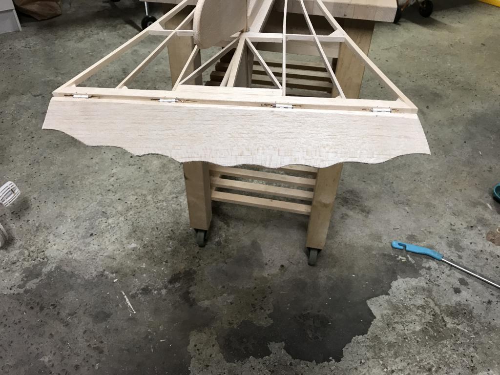

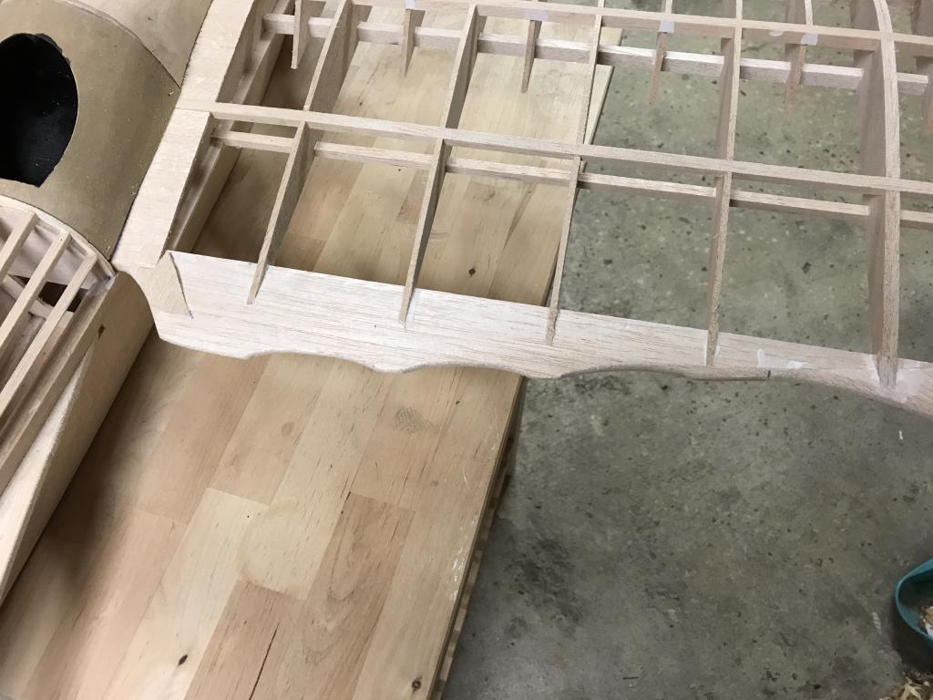

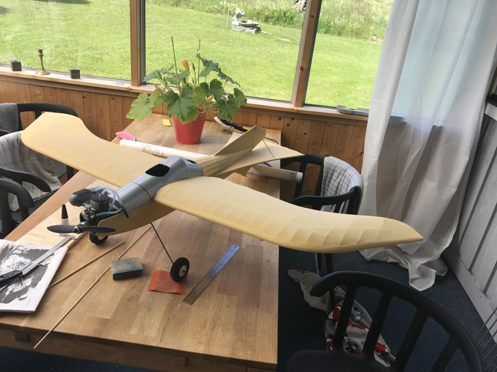

            Ville göra den lite mer "skalalik", så då filade jag ut sk. "scallops" ur vingen och höjdrodret, och sidorodret rundade jag till lite, då det va så kantigt från byggsatsen.
Namn: IMG_1174.jpg
Storlek: 96,2 KB
ID: 509113 Klicka på bilden för större version
Namn: IMG_1176.jpg
Storlek: 116,7 KB

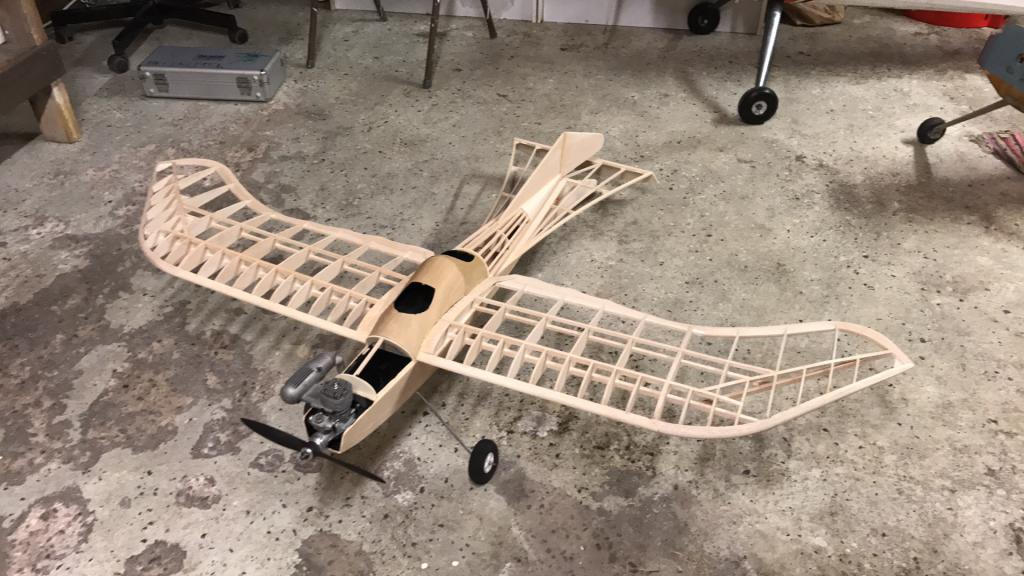

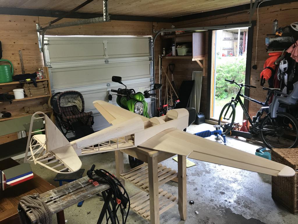

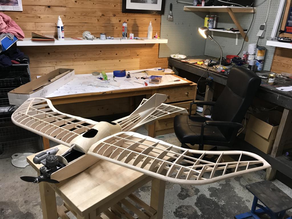

            Sista "torrmonteringen" innan klädseln kommer på
Namn: IMG_1428.jpg
Storlek: 110,4 KB
ID: 509115 Klicka på bilden för större version
Namn: IMG_1429.jpg
Storlek: 101,3 KB

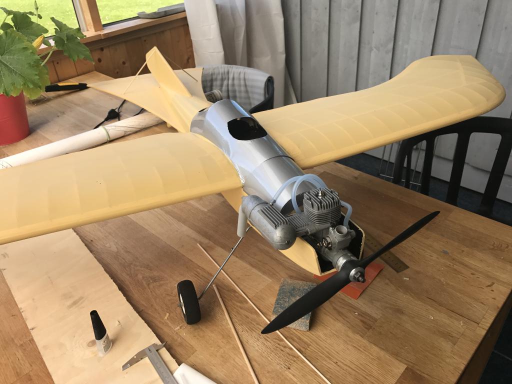

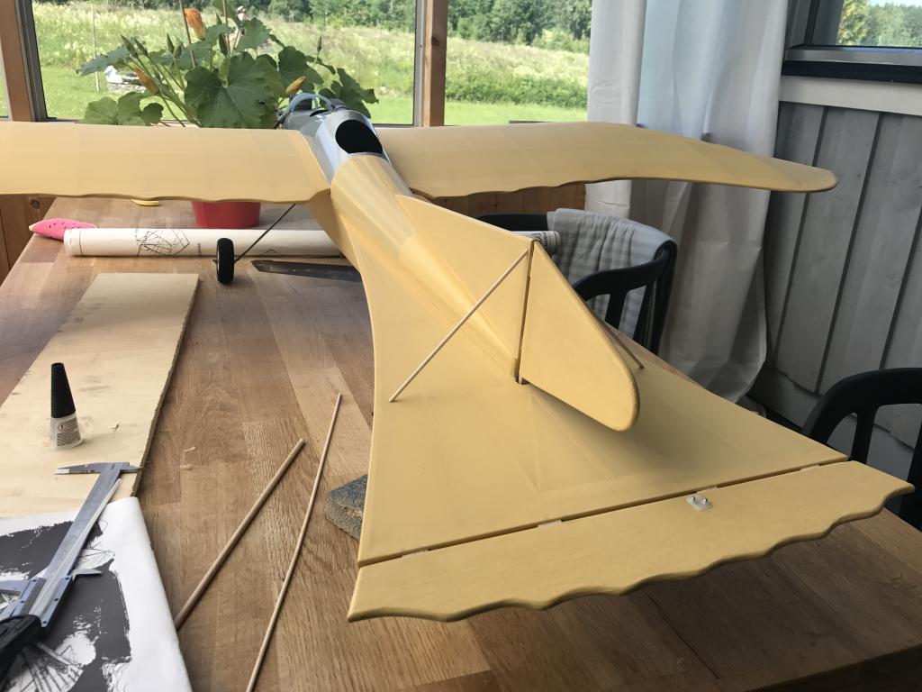

                      Nu börjar hon få lite kläder på sig :sarcastic:
                      Och jag har satt dit stöttorna för fenan
Namn: IMG_1939.jpg
Storlek: 105,7 KB
ID: 509134 Klicka på bilden för större version
Namn: IMG_1938.jpg
Storlek: 90,9 KB
ID: 509135Klicka på bilden för större version
Namn: IMG_1941.jpg
Storlek: 91,2 KB

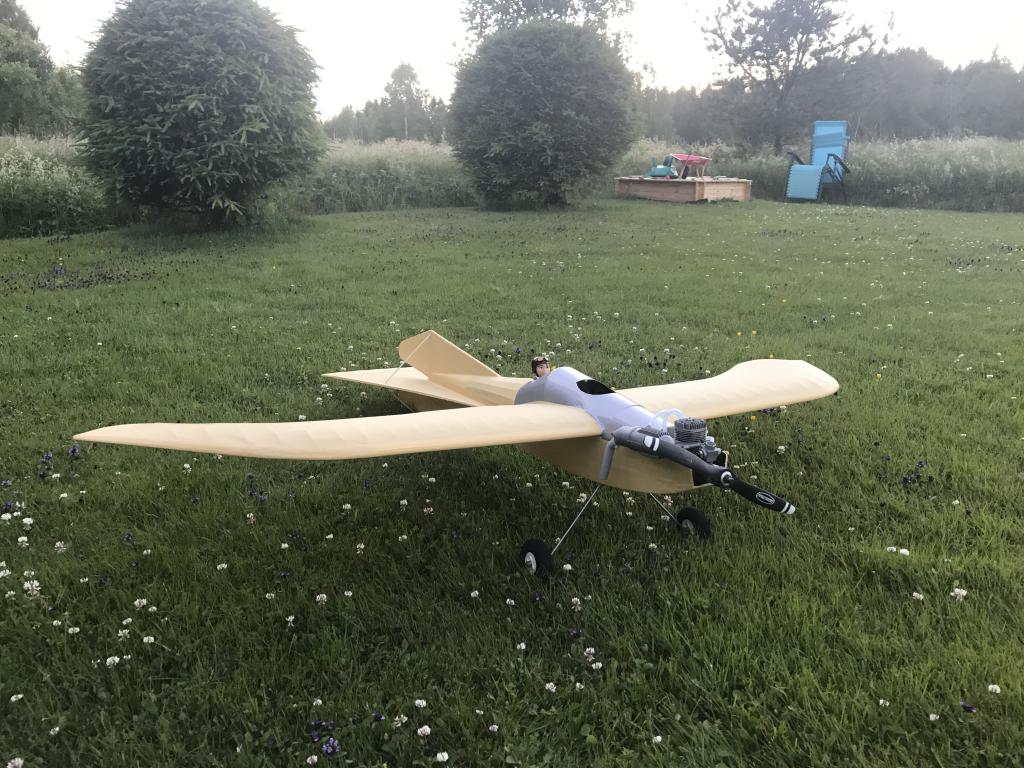

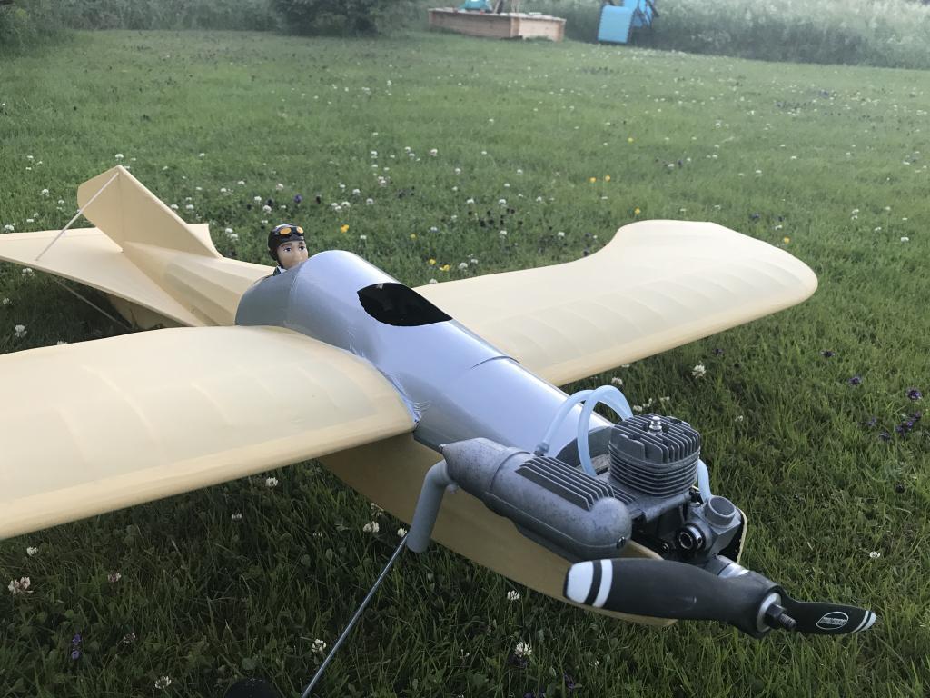

                      och lite ute bilder
Namn: IMG_1948.jpg
Storlek: 119,7 KB
ID: 509137 Klicka på bilden för större version
Namn: IMG_1947.jpg
Storlek: 149,1 KB

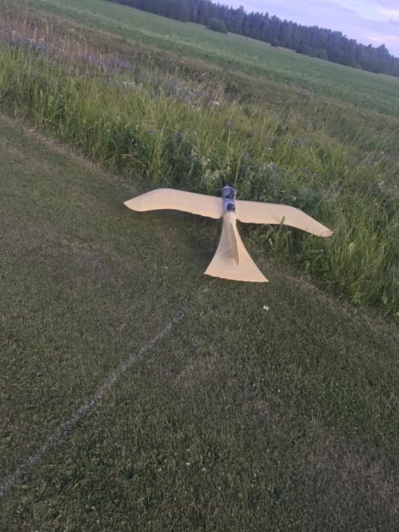

                      Då jag inte har någon som fotograferar när jag flyger(jobbar konstiga tider, flyger på konstiga tider:sarcastic:får ni en parkeringsbild
Namn: IMG_2100.jpg
Storlek: 93,9 KB
                      Den kommer får järnkors på vingarna, ni kan va lugna
