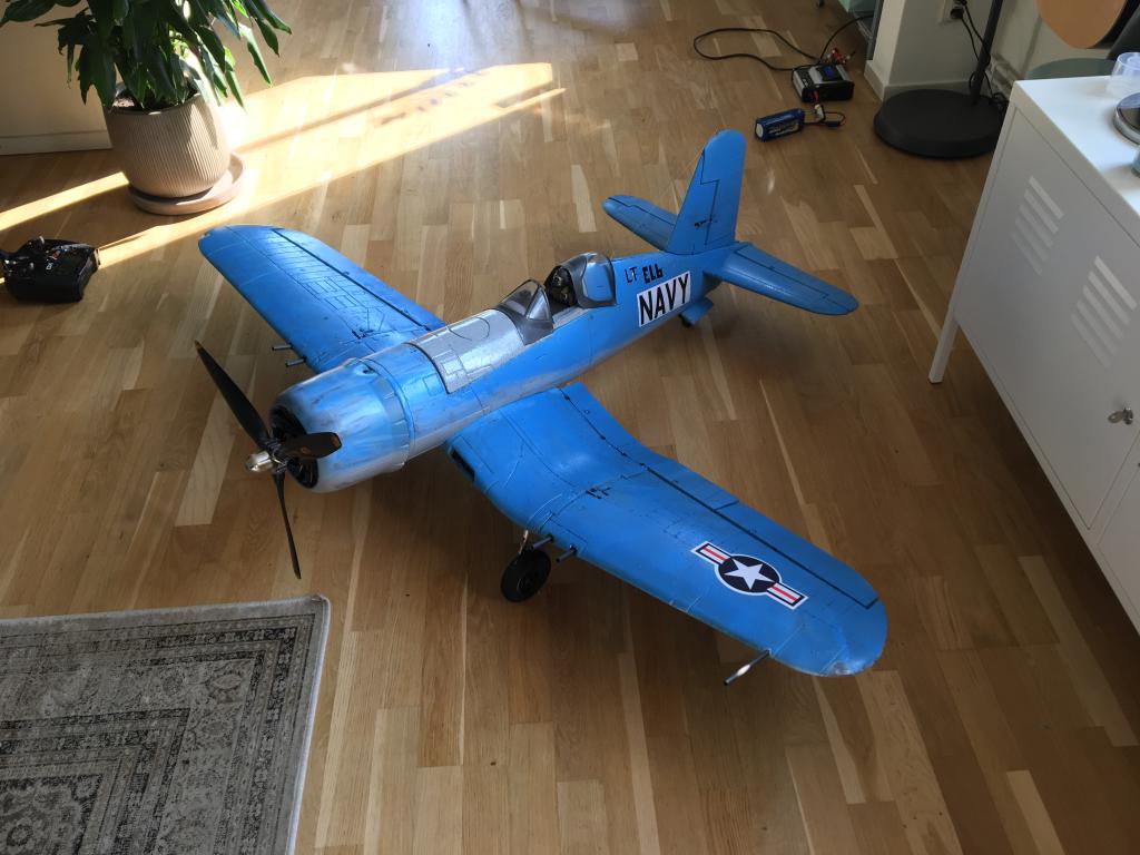

    Lx corsair 1600mm

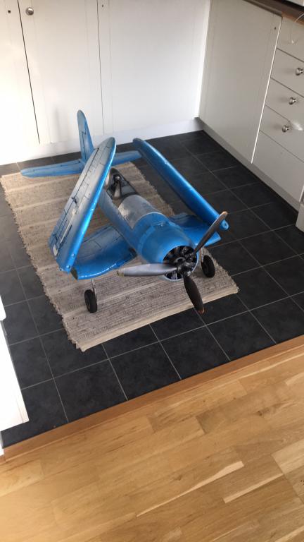

    Bytte till mig vad som skulle vara en fms corsair i fungerande skick och bara koppla batteri
    och flyga.
    kommer hem och all el behöver dras om och 5st servon var trasiga.
    samt att den är av märket LX och inte fms.

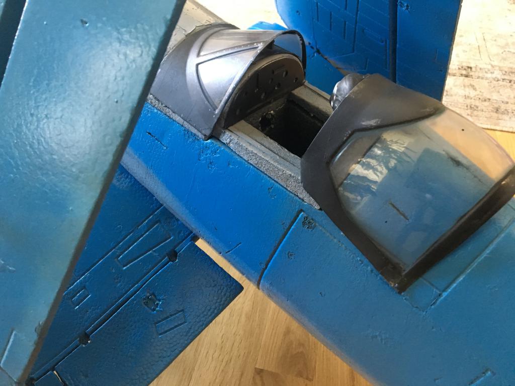

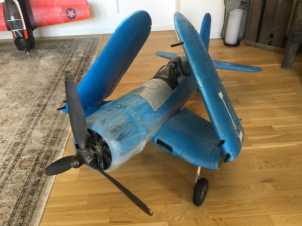

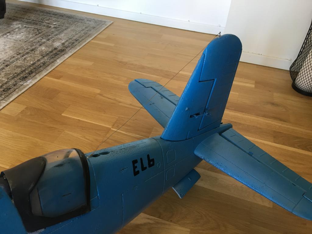

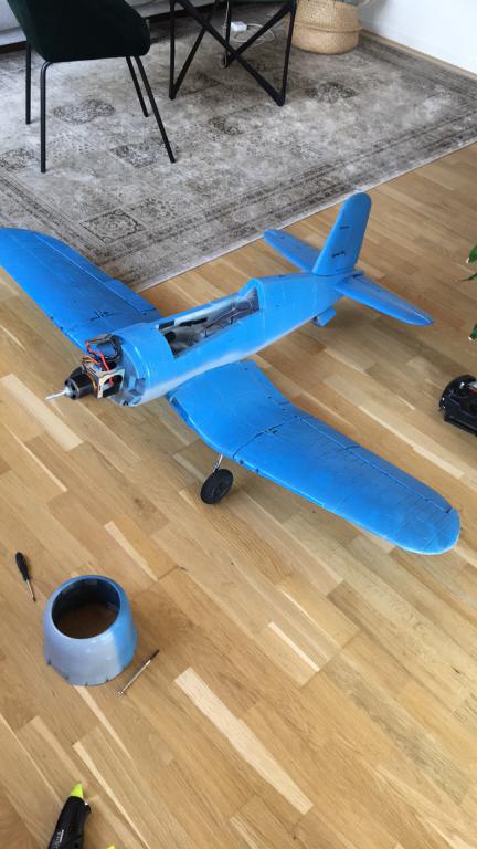

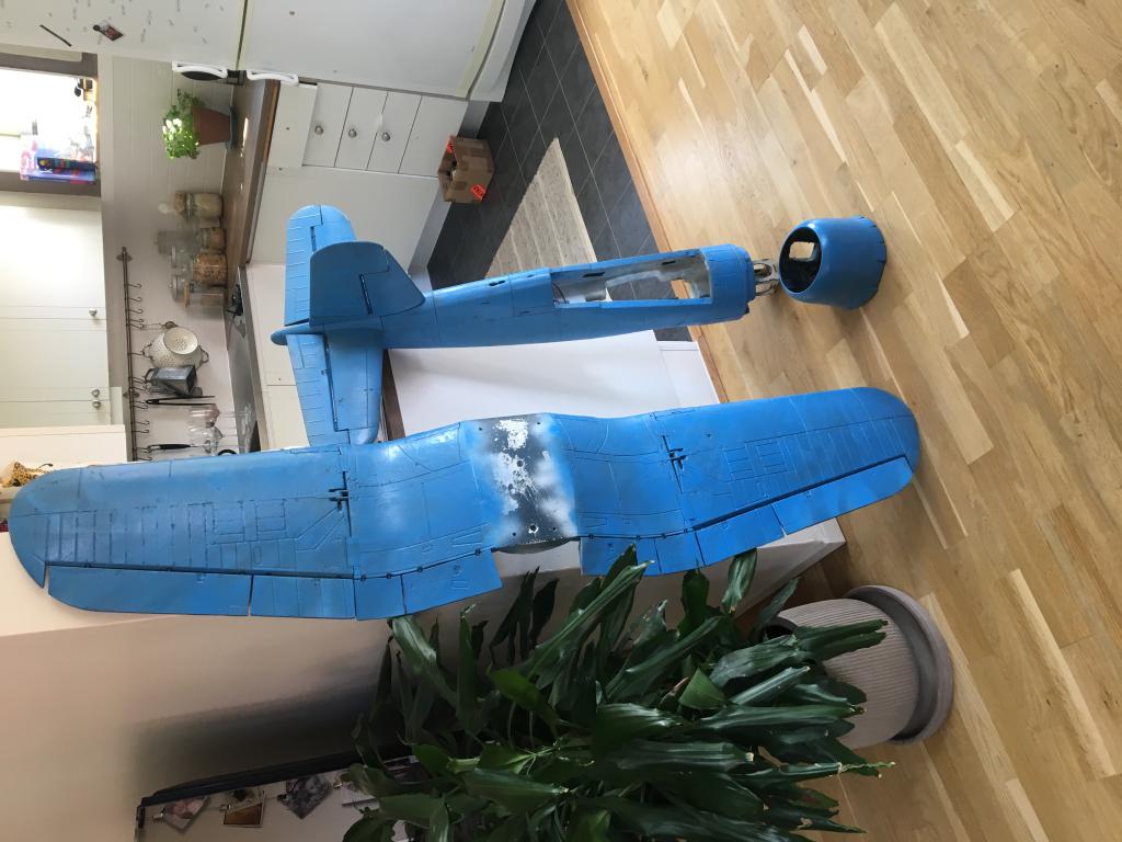

    har nu slipat samt målat och dragit om alla el i planet. Allt funkar förutom luckorna till landningstället och det är en gåta i sig :sarcastic:
    postar lite bygg bilder. Min tanke var ej att göra planet till den snyggaste på marken utan den skulle bara bli flygbar och se cool ut i luften. Har ni några ideer på luckorna så hojta gärna till

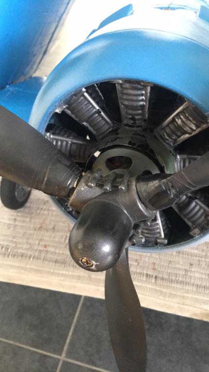

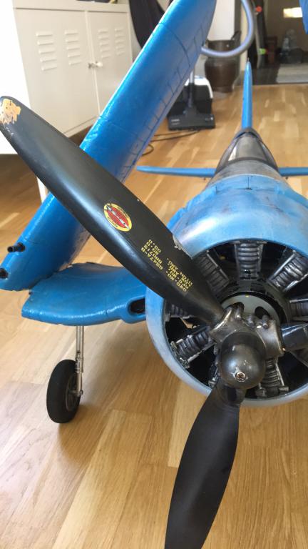

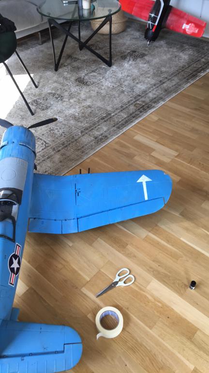

      har varit framme med aceton burken nu och fått fram fina detaljer på propp och hjul. Tidigare ägare måste gillat sprayfärg.
      la även märke till egen viktad prop och när jag drar igång motorn på väldigt låga varv så tycker jag att jag upptäcker lite skak?
        Corsair är fina flyg, haft en liten EPO-elare och den flög som den skulle efter vild intrimning, små mjuka utslag och den flög som tänkt, men en ESM Corsair vart kortlivad här i "klubben". Din Corsair ser riktigt härligt sliten ut i första bilderna.

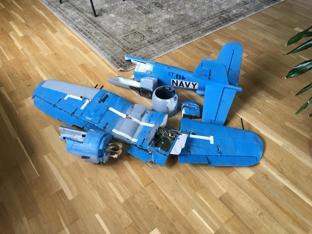

            Update! Corsair blev kortlivad och bara kassera. Cg va perfekt och all el väldigt bra skick och fungerande
            allt var i balans, lyfte upp planet och den drog hårt vänster utan respons på nått roder och rakt ner.

                      Sörjer denna kärra som flög 5sec knappt
                      • bem
                        • 1643
                        Trist. Vad säger "haverikommissionen"?
                        För låg fart vid lättningen och därpå följande vikning över vänster vinge (enl videon)?
                        Det var väl inte så att skevrodren gick åt fel håll så när du drog höger skev blev det vänster skev?
                        (händer ju ibland)
                        Nåväl, kanske den är reparerbar så du kan få upp den i luften igen? Eller ligger den på "tippen" redan?

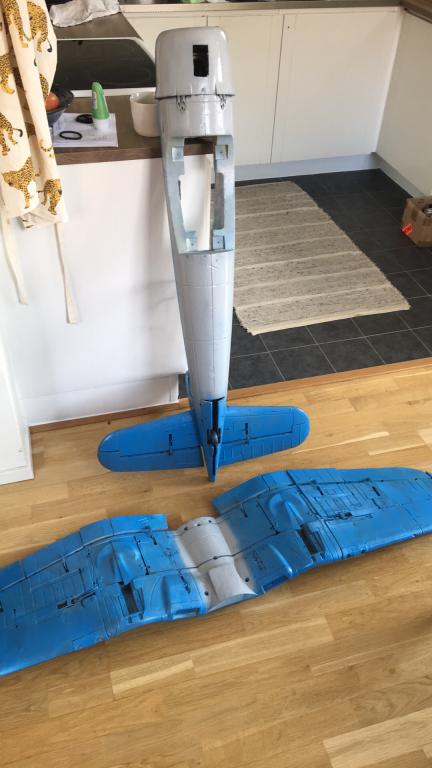

                          Drog på full märla när den lättade så nog borde de gå, hade knappt nå höjd på då den lättade själv. allt var rätt inställt då jag trippelkollat. Nu efter en nogrann koll så såg jag att motorfästet var på tok för snett och nån har varit där och pillat med smältlim så antar att den varit i backen tidigare?
                          den ligger på golvet just nu och funtar på kassera. Den är lagnings bar men vet ej om jag vill göra det.
                            Ups! Synd. I filmen ser man att skevrodrena funkar i alla fall. Ser ut som de går åt rätt håll men hastigheten var för låg och stigningen var för hög och det blir tipstall -> du försöker rädda det med att dra ännu mer höger och då stallar vänster vinge ännu mer. Eller så är skevservot reverserat, bara att koppla i vraket och se vart servona drar så har du nog svaret.
