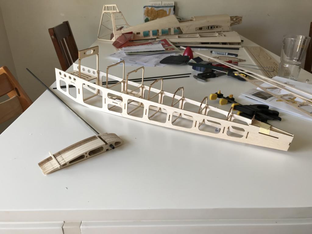

    Nu har jag hållt på några veckor men tänkte att jag kan lägga upp en bygg tråd och kanske få lite intressant respons på min skapelse.
    Eftersom jag föredrar mer manövrerbar flygning har jag försökt gjort det bästa av kitet för att uppnå det och dessvärre är det ständigt en lärdom i denna hobby, speciellt när man varken hållt på speciellt länge eller direkt byggt så många plan.
    Skickar upp lite bilder så får den tala mest för sig själva.

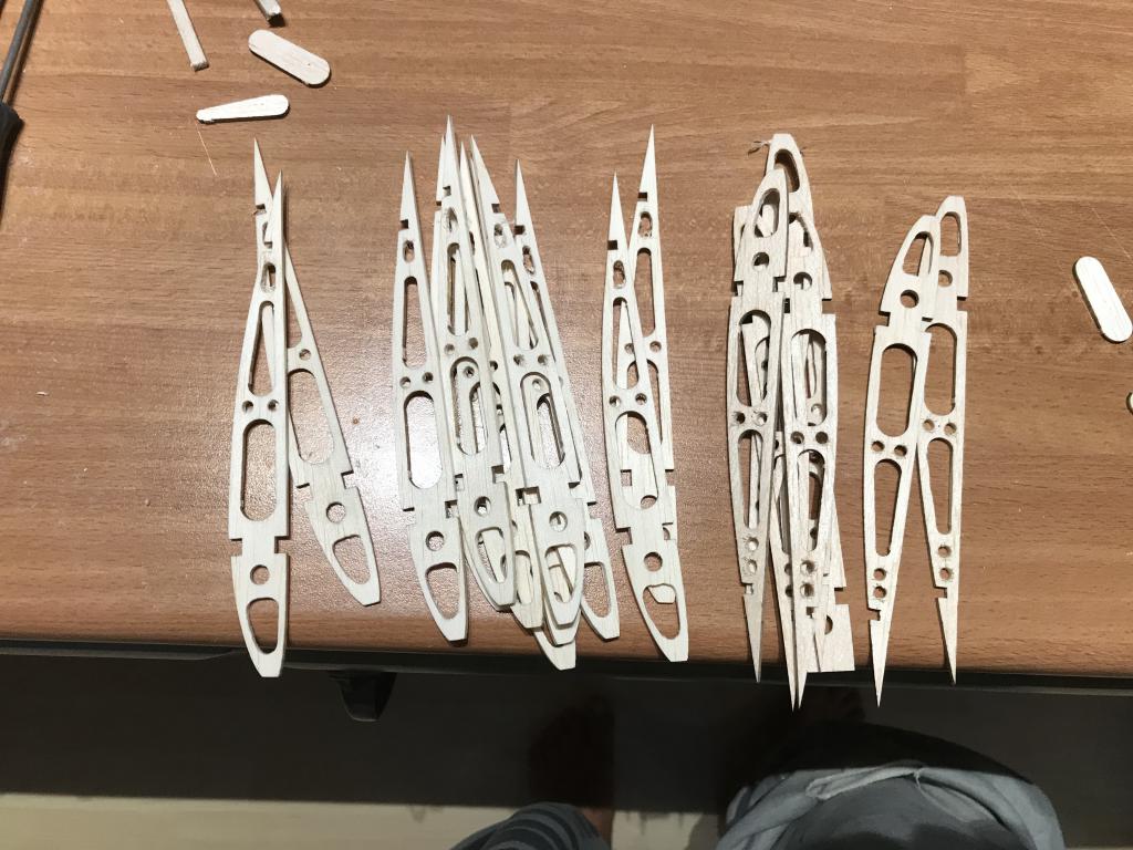

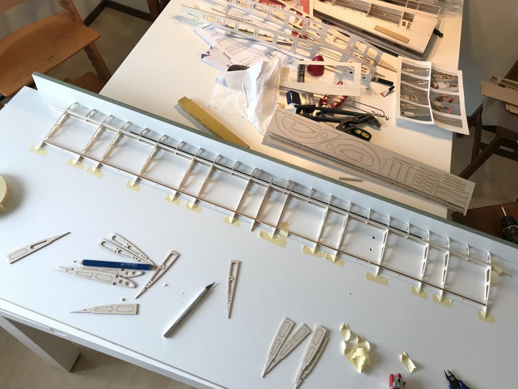

    Lättade spyglsrna något mer än de var
Namn: A5CECEFF-F2FF-4B34-8CC5-C02A5F352ED9.jpg
Storlek: 121,9 KB
Namn: 3306E7FE-F253-4514-9CAD-04686BEFE1B3.jpg
Storlek: 98,4 KB

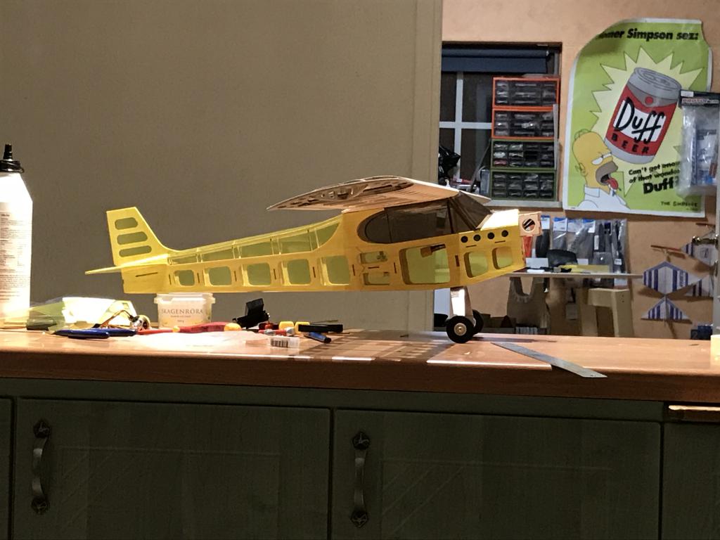

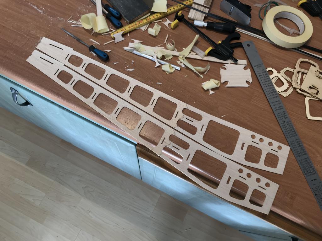

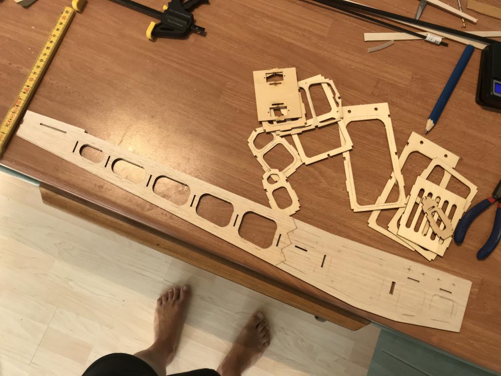

    Även lättat upp kroppsidorna och även kropps spanten så mycket som gick(som syns på bilden nedan)
Namn: BFA6A941-0D69-4086-88B2-2E54165BADA9.jpg
Storlek: 114,8 KB
Namn: AB74796A-A596-4F1F-89D4-7AA31189F01F.jpg
Storlek: 70,7 KB

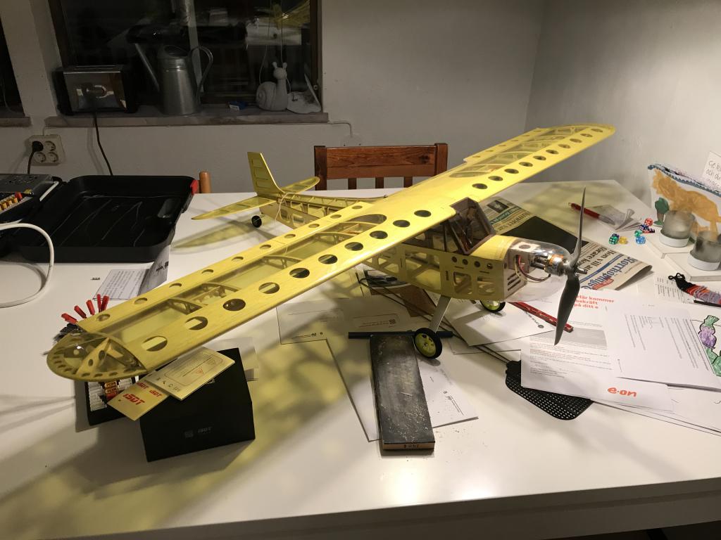

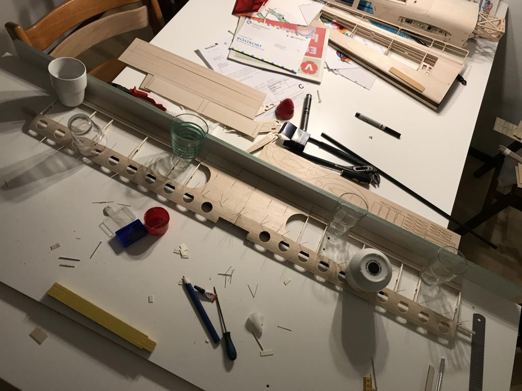

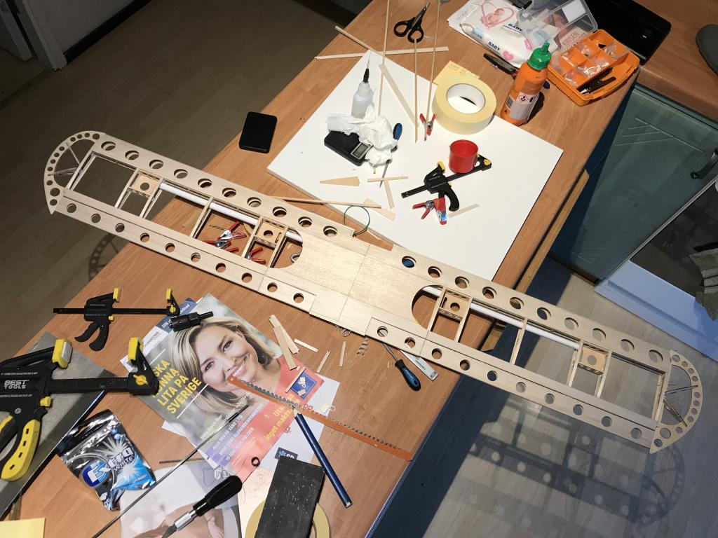

    Anvisningen var att bygga vingarna i två delar och det ville inte jag samt att jag klämde in ett kolfiberrör som förstärkning i samband med det. Har även bytt ut till 3x3 kolfiber balkar i kroppen som förstärkning.
Namn: 49E52A9B-6F78-4223-90F9-F65B318A2C67.jpg
Storlek: 97,0 KB

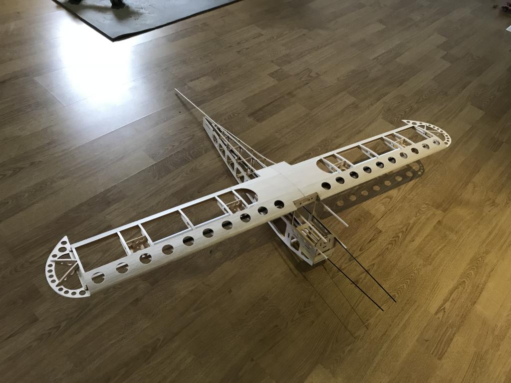

    Lite prov montering!
Namn: E1266871-2903-40E2-BAC8-D979BE3042C5.jpg
Storlek: 86,8 KB

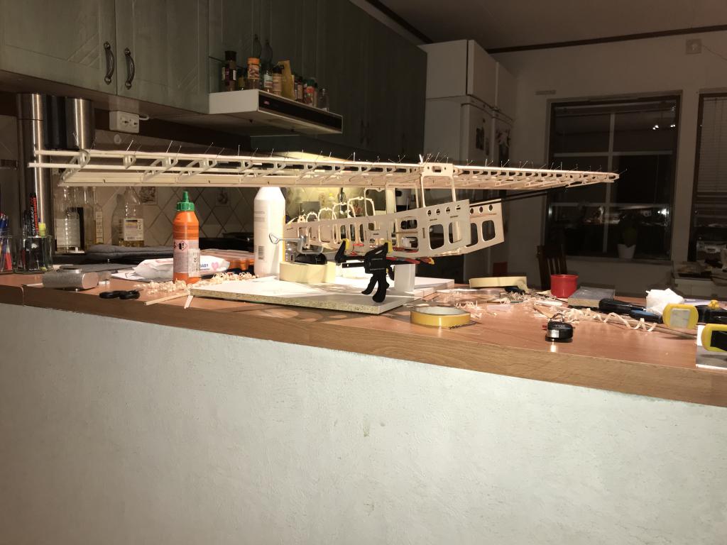

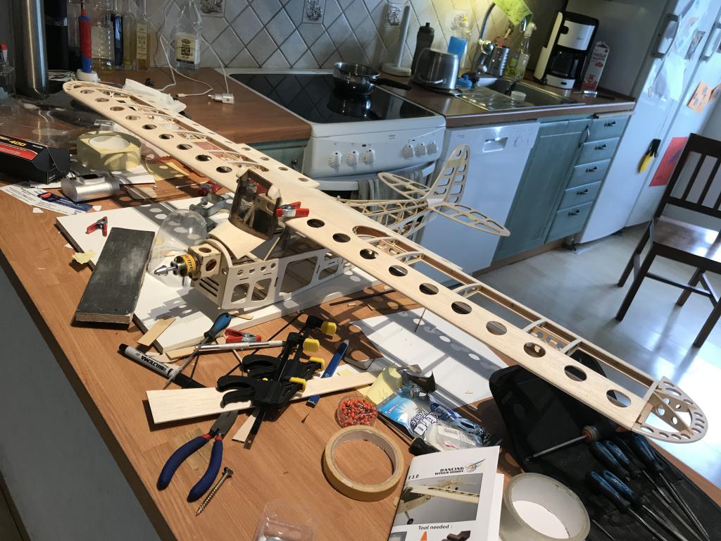

    95% trä färdig vinge, byggt klaff också bara för jag kan och vill tanken är att klaffen ska agera som skev tills jag flippar klaff spaken så slutar de synka med skeven.
Namn: 184A7C13-C3FC-434F-9A9E-D6037677590B.jpg
Storlek: 124,3 KB
Namn: 1B941A5D-E249-4556-A5DF-CD681FA0C17D.jpg
Storlek: 93,3 KB

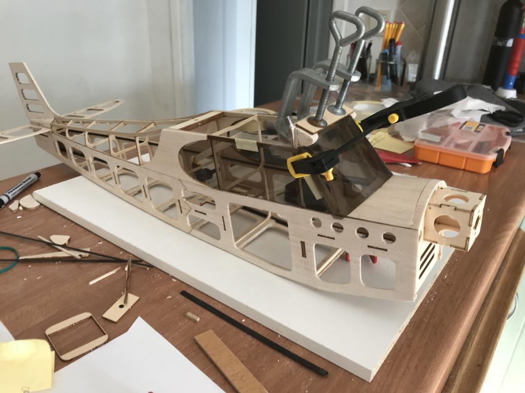

    Att sätta rutor var inte det lättaste man gjort, är iaf nöjd med resultatet
Namn: 32573C33-E034-4B20-B762-0783983CA1A8.jpg
Storlek: 86,8 KB
    Gjorde en lucka utav framrutan av två anledningar, att komma åt komponenterna enklare och sen har jag en förhoppning om att kunna ha acket placerat under vingen just för att få tyngden så nära vingen som möjligt för att modellen ska bli mindre självhängande i luften. Vad tror ni om det?!

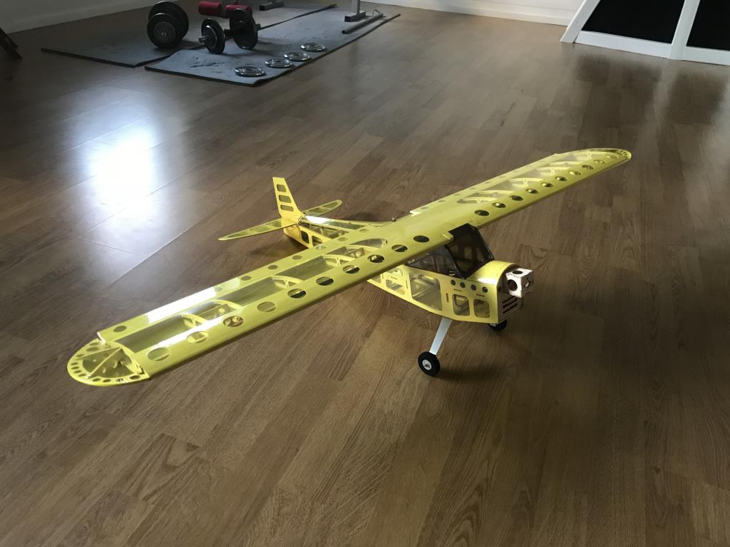

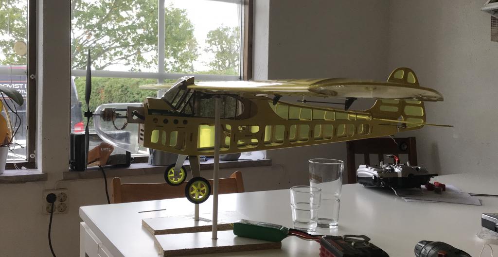

    Och såhär ser den ut i dagsläget, ska sitta en slowpropp på sen.
Namn: EF6917BC-B365-47CD-9919-E65502651BE7.jpg
Storlek: 87,8 KB
    Finns det någon som vet ifall det finns transparent gul färg att tillgå någonstans?! Vet inte riktigt vad jag ska ta mig till med motor kåpan..

                              Nu är det bara rätt propeller som ska monteras samt någon typ av fastsättning av batteriet.
                              Och TYVÄRR hamnar batteriet där jag inte ville.. men får lösa det! Sen kan maiden bli av!
Namn: 42F8D1C5-4378-4030-9423-1693DE5A8D1B.jpg
Storlek: 71,8 KB
                              Förstår inte hur de tänkte vid designen på denna modell, har lättat MINST 20g från bakkant vinge och bakåt samt placerat allt så långt fram som är möjligt och då ska acket ändå vara på angiven plats för att TP ska stämma enligt instruktion.
                              Har iaf lyckats bygga den på en färdig flygvikt på hela 660g inkl ack så det är jag mycket nöjd med, med tanke på två extra servon samt lite kolfiber förstärkt. Försökt hitta vad de som byggt dessa landat på i flygvikt och de flesta ligger runt 750-800g.
