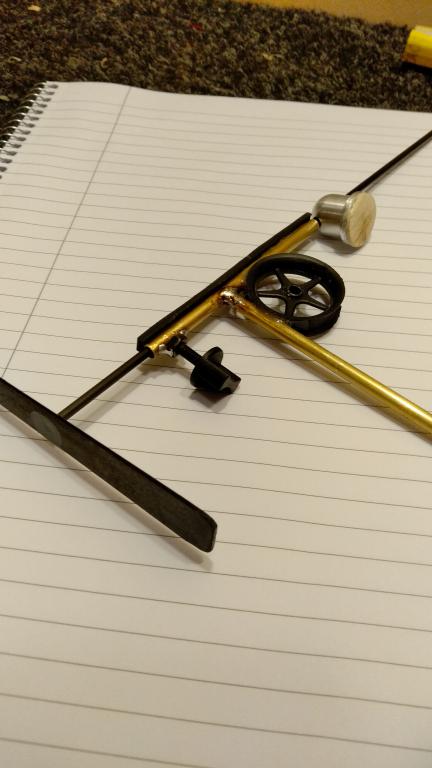

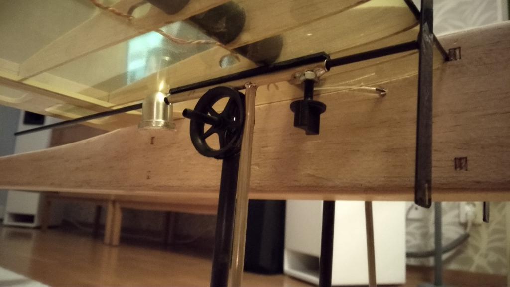

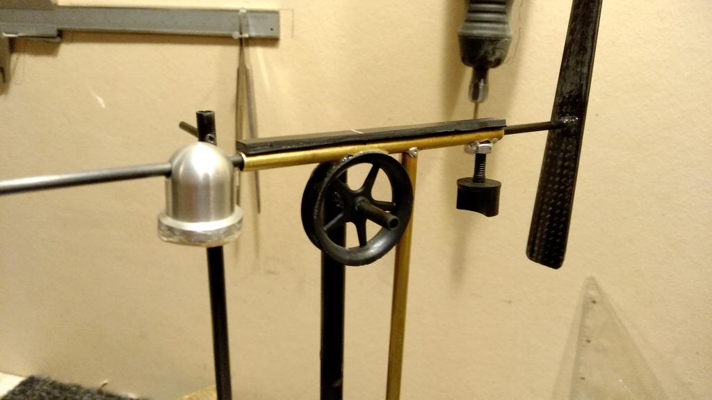

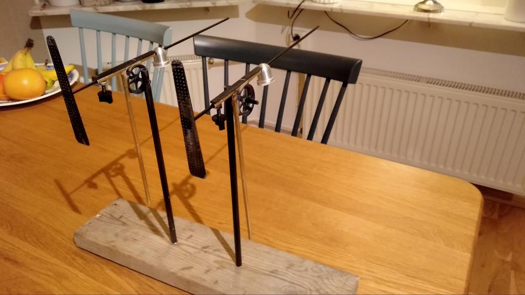

    Tänkte dela med mig av ett kul bygge idag. Behövde en balanseringsställning men tyckte de var för dyra. Plockade fram överblivet byggmaterial och började grubbla lite. Så här blev det. Fungerar fantastiskt bra

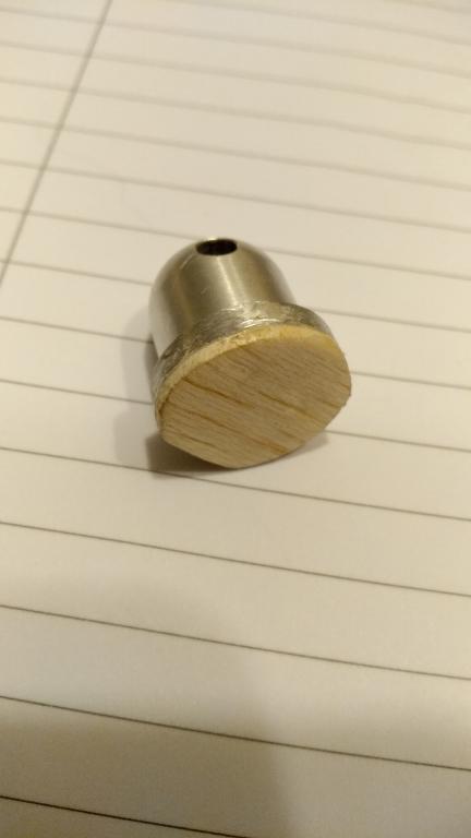

    Justerbar motvikt så ställningen i sig är i balans

          Ja det blev lite funderande. Hade lite tur med vad man hade hemma.

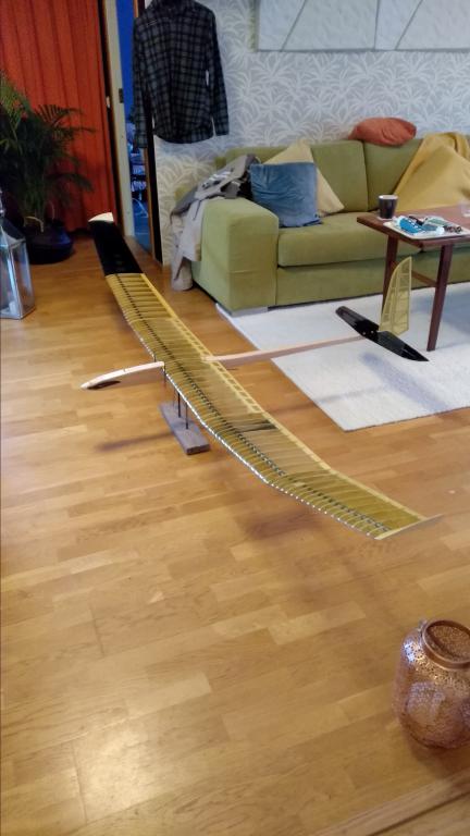

          Förklaring för den som vill: Det fungerar så att man får ställa in (linjal) önskat CG från kolfiberplattan (gammalt landställ) till markering (centrum fälg). Sen får man skjuta motvikten så ställningen har balans och ej lägger till vikt vid balansering. Sen är det bara att lägga på modellen och hoppas man är i närheten och sen justera med tex batteri. Men det är nog ganska klart. Testade på min elseglare igår och "fingertopsmetoden" var ganska fel. Jag fick flytta batteriet 1.5cm bakåt. Testflög idag, flyger fantastiskt nu med mycket tydligare roderverkan. Jag tycker sånt här är kul, när man får till saker av "skrot".

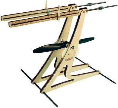

          Denna är något stiligare men 750:- är en del ändå.
