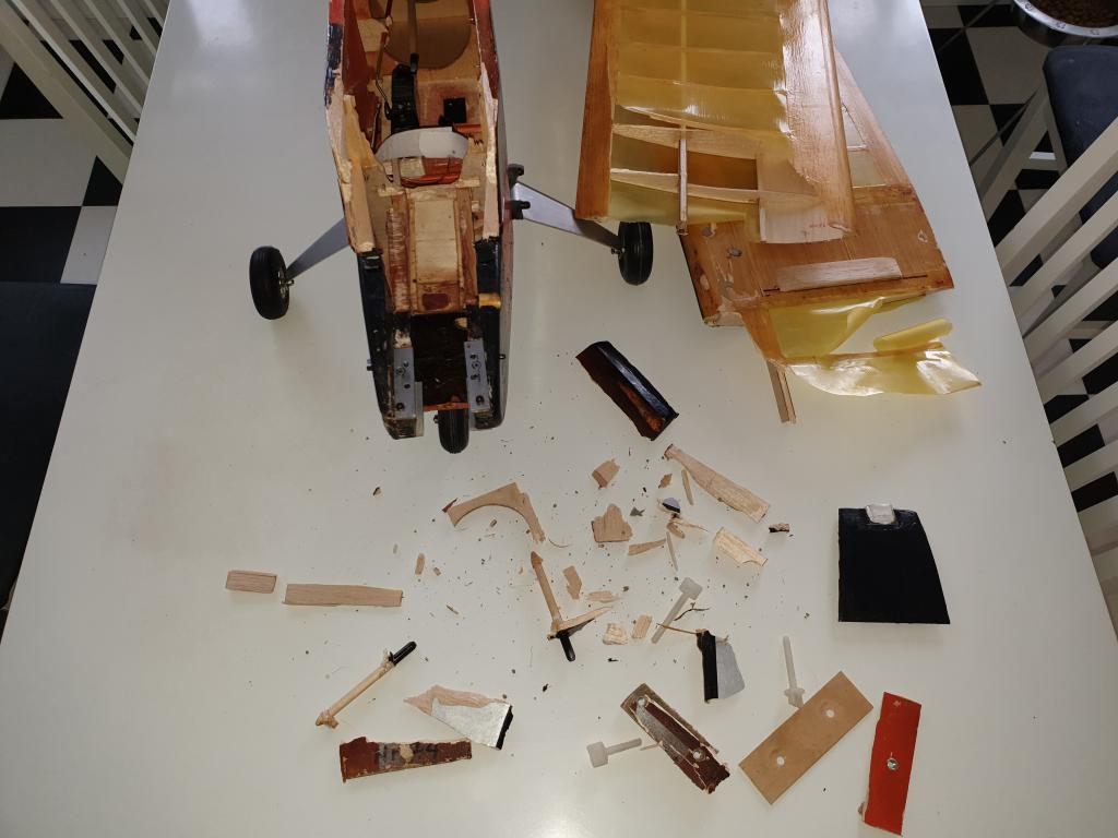

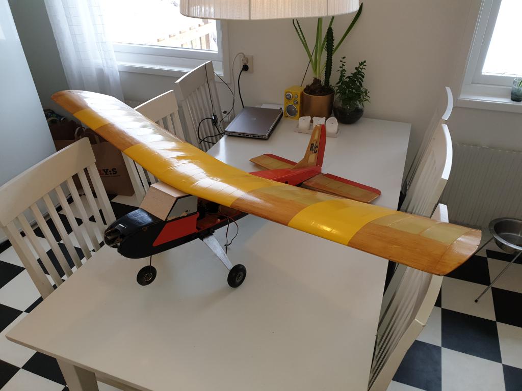

    Mr Bob kom förbi med Vagabonden han flög inventerat med... gissar att det var bökigt utan skevroder och med den vingprofilen...
    Dr Dryg åtog sig uppdraget att spjälka upp patienten och det här var utgångsläget.

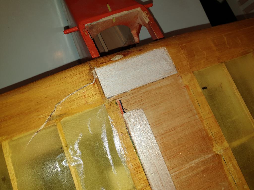

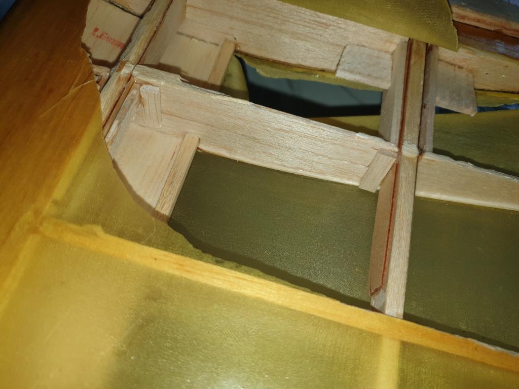

    Patienten har ryggraden i vingen och den fick spjälkas på flera ställen för att återfå sin rätta form.

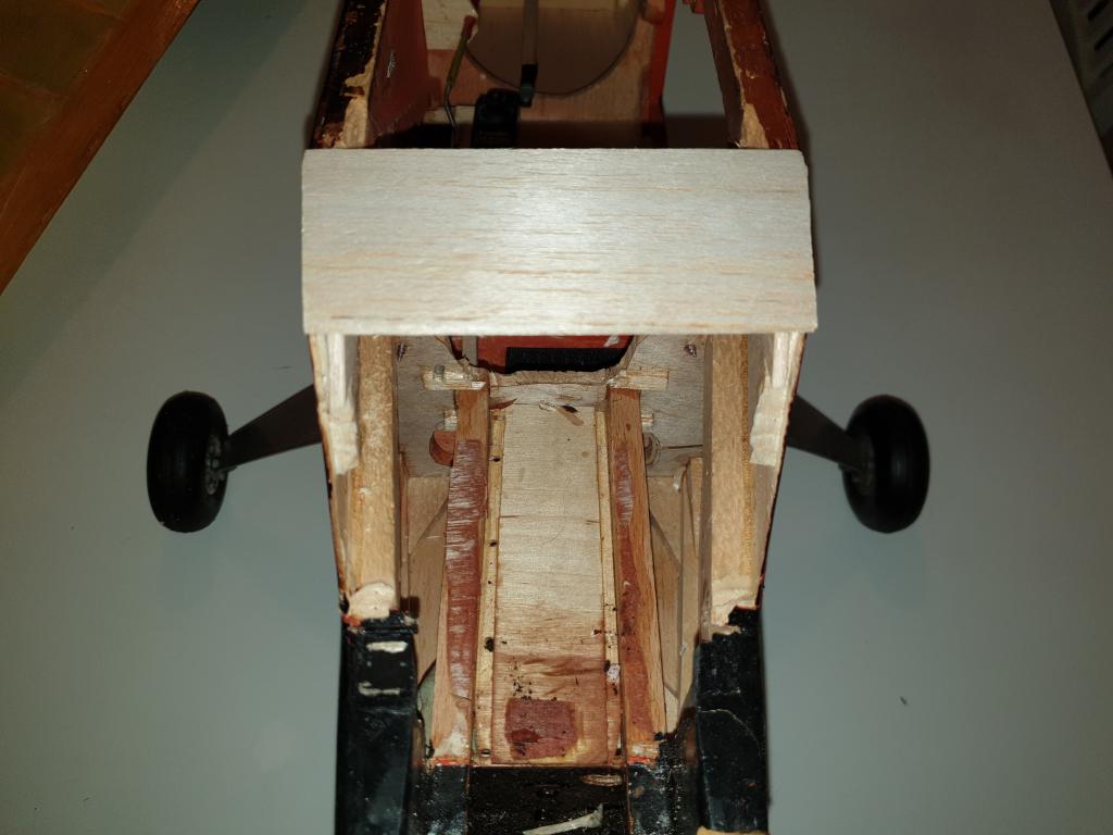

        Det är några timmars arbete kvar innan den är flygfärdig, men flyga ska den. Arbetet fortsätter imorgon.

          Vad vore livet utan tape?
          Nytt tak, det gamla var i för många delar...
Namn: 20190207_161235.jpg
Storlek: 65,8 KB
          Framrutan på plats under taket... nästa gång jag tar i Vagabonden håller jag ett fast grepp om raspen för att forma till delarna så det ser bättre ut.

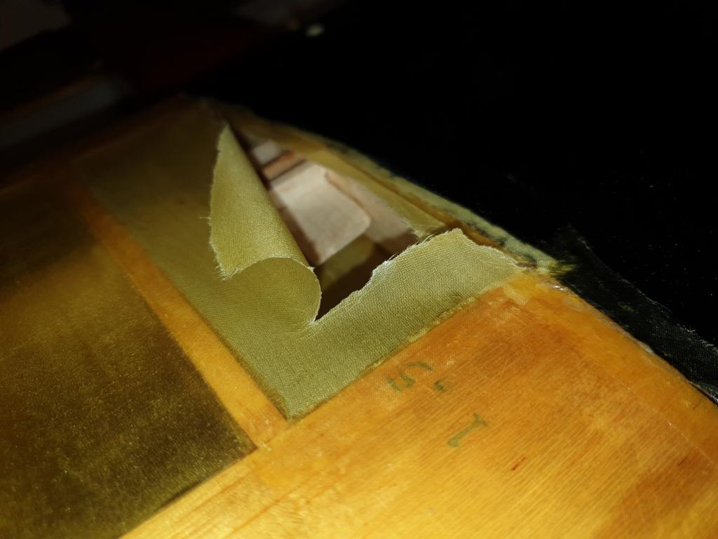

          Vingarna är skapligt skick men borde nog kläs om på riktigt... en annan gång.

            Patientens tillstånd ser ut att vara "efter omständigheterna gott" :applouse:

              Kul att du verkar behålla originalskicket så långt det är möjligt.
              Den gamla siden(?)klädseln är säkert rätt spröd, men med lite varsamhet kan den nog hålla många år till. Soljus brukar bryta ner siden med tiden.
              Skall bli kul att se om den kommer upp i luften igen, som i fornstora dar innan den blev lite "vingklippt". Vagabond är väl smudd på kultmodell för radioflygare, från slutet på 1950-talet och hela 1960-talet då den väl var mest populär. Vagabond konstruerades av Rolf Dilot 1957. Om du skaffar SMFF minnesbok "spännvidd" (SMFF 50 års jubileumsbok) så finns i avsnitt 18 hela 4 sidor skrivna om Rolf Dilot och även bilder på Vagabond.

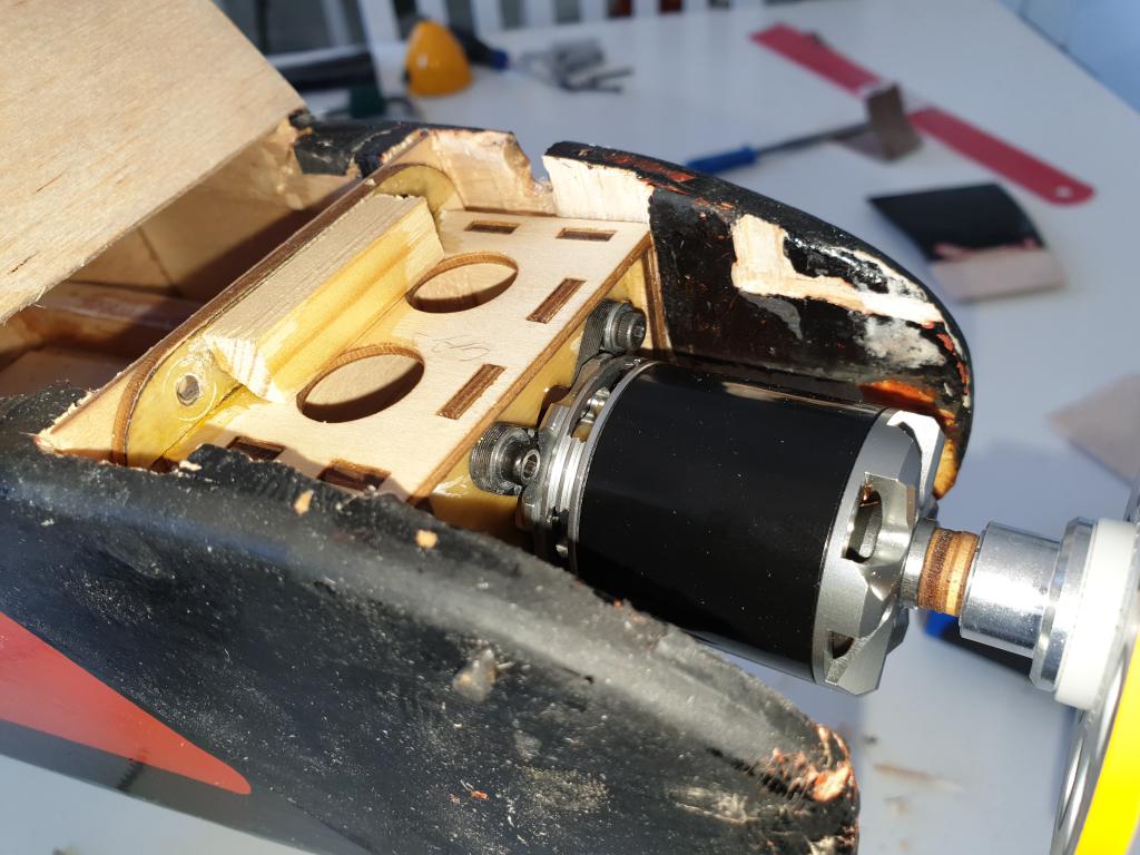

                    T-motor AT2826-5 KV900 som styrs av ett Turnigy Plush 60A (80A) fartreglage. Vad för LiPo bör jag mata den med tro?

                      För att skoja till det lite: det beror på hur stor markfrigång du har för propellern Skämt åsido: 3S med stor propeller eller 4S med liten propeller. Kapaciteten beror på hur länge du vill flyga och kanske också på vart TP hamnar med batteriet monterat. Nu vet jag inget om aktuell flygvikt men motorn verkar vara kraftig så minst 2200 mAh.

                        Knappa 1700 gram med allt utom acc får jag det hela till. Vingspann 1800 mm och hela vingen är 260 mm bred.

                          10X5E står det på propellern... är den för liten?

                            Jag skulle välja 4S 2700 mAh och belasta systemet (d.v.s. välja propeller) med 40-45 A. Det ger en elektrisk effekt på 560-630 W vilket räcker bra för typen av modell.
                            Edit: Oops, såg inte posten om propeller. Sätt på 10x5 och mät strömförbrukningen på full gas. Eller provflyg och byt till större om modellen blir för slö.
