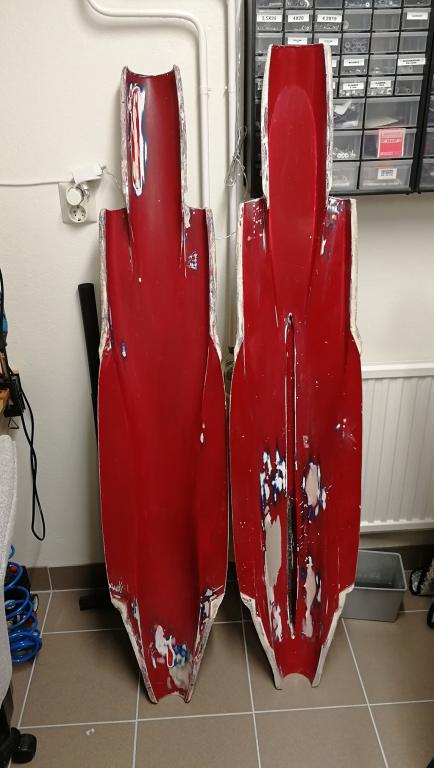

    Då har jag lyckats att få tag i ett par gjutformar för en Gripen i skala 1:8 så den blir ca 180cm lång och 105cm i spännvidd. Formarna är från början tillverkade av min kollegas farfar då dom gjorde några modeller som hänger i taket på gripen centrum på F7 såtenäs, men formarna har varit vift ute i landet men är nu tillbaka i samma by där de en gång gjordes för ca 10 år sen

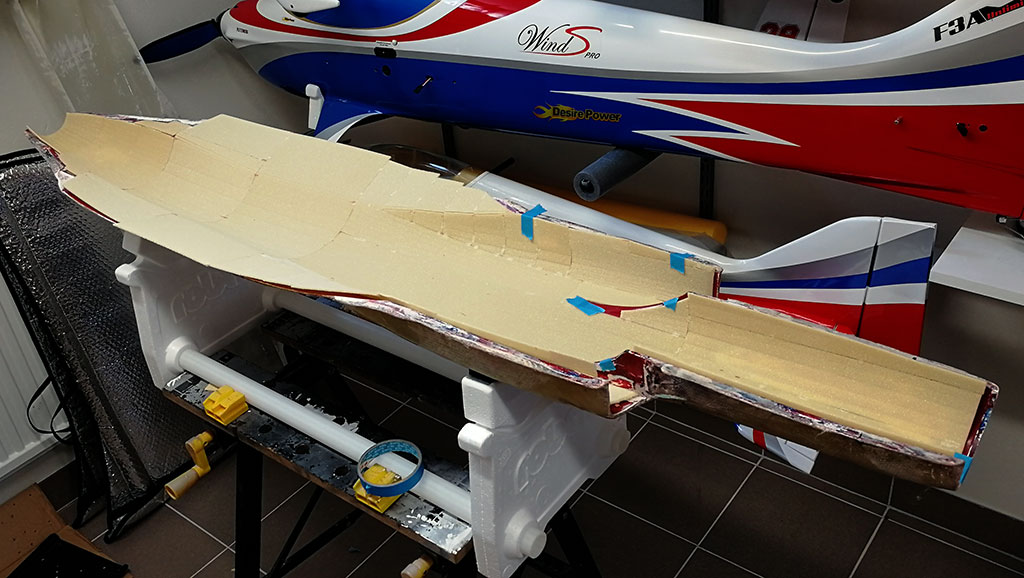

    Nu har jag gjort klart foamkärnan för modellens undersida, materialet heter Airex och jag har valt 2mm tjocklek. Vikten är 55kg per kubikemter, kan jämföras mot balsa som är klassad max 90kg per kubikmeter för lätt balsa så det är nästan halva vikten mot lätt balsa.
    Airex klarar ganska bra att anpassa sig till dubbelkrökta ytor, men valde att att skära upp mindre flak av materialet och punktlimma ihop dom. Detta för att foamkärnan ska klara av att ligga still i formen med hyfsat rätt form så jag kan lägga all glasfiber och epoxy på plats innan allt åker in i en vakumpåse, vakumet kommer sedan se till att allt trycks ut i gjutformen.
    Lite viktberäkningar.
    Den färdiggjutna kroppen jag fick med är ca 0,5mm tjock.
    Jag gissar att kroppen jag fick med är gjuten i 2 lager 220g väv, för det stämmer med tjockleken samt den totala vikten som är 368g och kroppen består av ca 0,5 kvadratmeter yta.
    Men den skulle behöva en hel del förstärkningar i form av spant och/eller längsgående stringers då glasfibern blir mjuk i långa platta partier, speciellt över vingarna.
    Jag kommer lägga ett lager 110g glasfiber på varje sida av foam kärnan, detta kommer ge en beräknad vikt på 191g för både glsafiber och epoxy. Foamkärnan i sig väger 62g så rimligtvis kommer kroppen väga runt 250-270g vilket är 100g mindre än den jag fick med. Men den kommer bli otroligt mycket styvare så ytterligare vikt kommer sparas in då jag endast behöver spant för sånt som ska monteras in i modellen som motor, vinginfästning m.m.

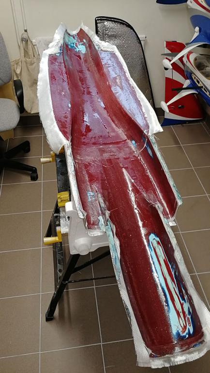

                  När släppmedlet torkat va det dags att pensla formen med epoxy och lägga i första lagret med 110g väv i nosen samt framkant på luftintagen så la jag en extra remsa med 20mm bred 220g väv.

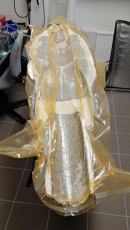

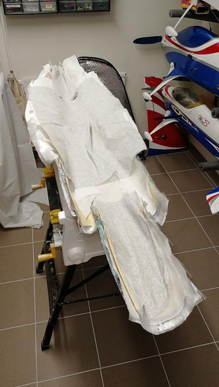

                  Efter det la jag ner kärmaterialet, penslade det med epoxy och la sedan det inre lagret glasfiber. När allt detta va klart så la jag först ett lager peel ply och på detta ett lager med papper. Peel ply gör att man dels får en bra yta för att kunna limma in spant eller vad man nu vill göra efteråt, samt att det gör att det pappret jag har för att suga upp överflödig epoxy inte fastnar på själva delen utan man river helt enkelt av det. Man kan se på bilden att pappret blivit mörkt av all överflödig epoxy.
Namn: IMG_20190714_212632.jpg
Storlek: 46,4 KB
Namn: IMG_20190714_214331.jpg
Storlek: 49,3 KB
                  Sedan åkte allt in i vakuumpåsen. Här uppstod katastrofen, antingen va det ett hål i påsen reden från början eller så fick jag ett litet hål under hantering på något vis. Hur som helst så va inte påsen tät. spenderade säkert en timme på att försöka höra, känna och titta vart men läckan var utan att lyckas. Vakuumet hölls så länge pumpen gick men min vakuumpump inte är gjord för att gå konstant eftersom pumpen "förbrukar" olja och släpper ut en dom en fin dimma när den går, och dessutom hade jag inte så mycket vakuumpåse att det räckte till ett nytt försök så det bara att inse att delen va förlorad. :banghead:
                  Nåja antar att jag får försöka igen framöver när lusten kommer tillbaka.
