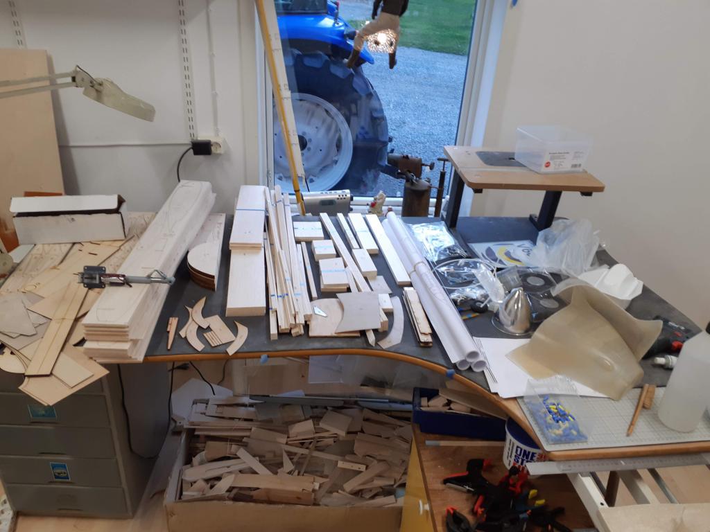

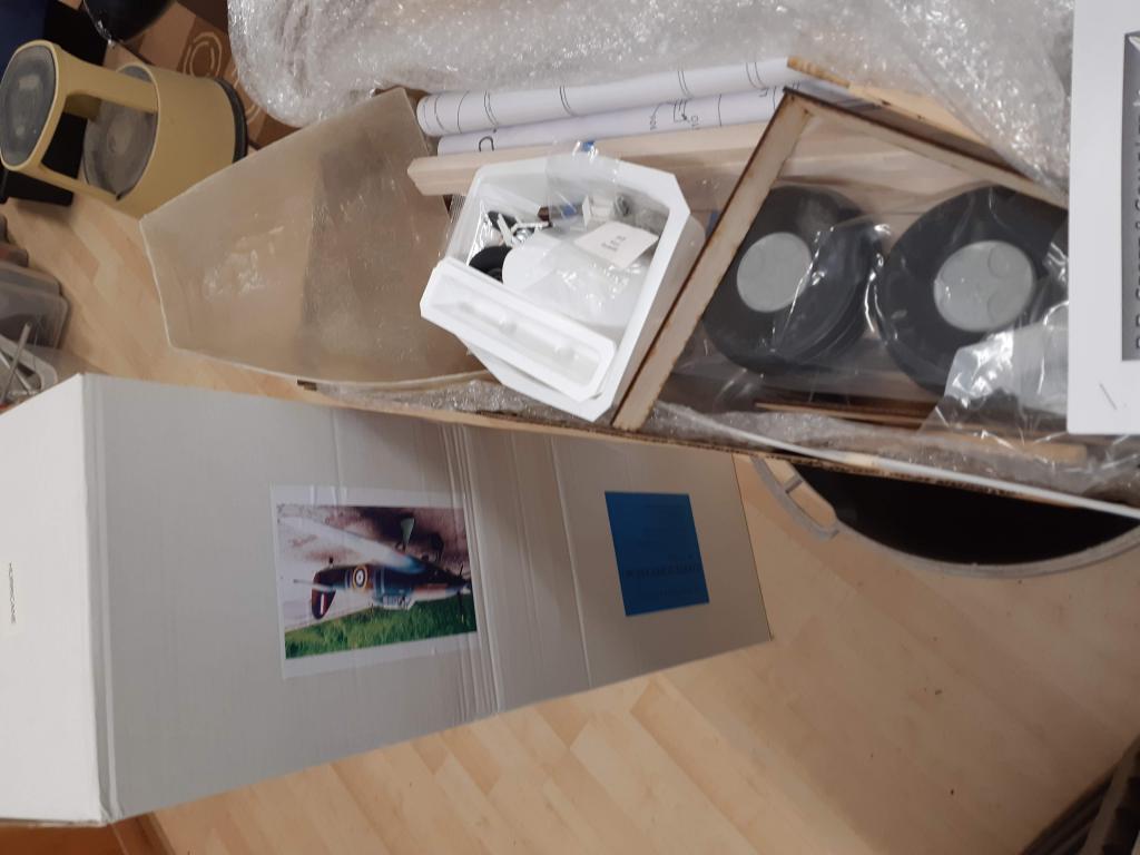

    En ny liten byggtråd från frun´s senaste inköp,damen köpte en Hurricane från DB Sports&Scale ,den växer till sig då byggboa är luftkonditionerad och håller 19 grader,bra ställe att vara på de här dagarna då det är aningens varmare utanför..

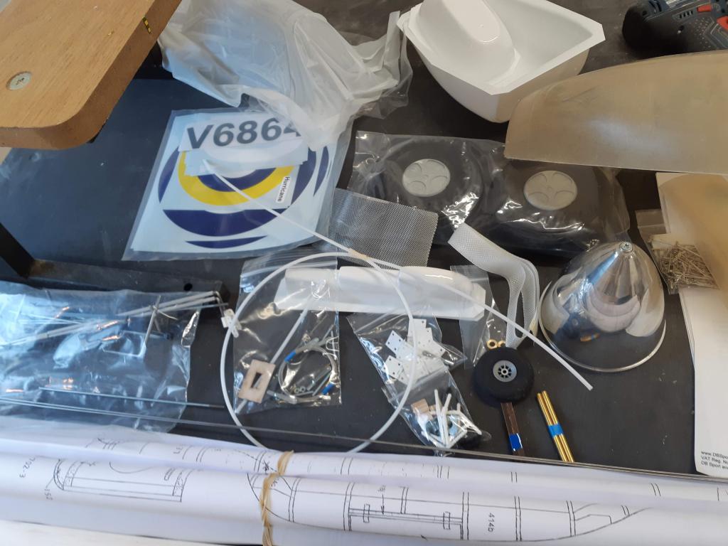

    Satsen är lite dyrare än de flesta då att som behövs för träbygget ingår (t.o.m en något sånär byggbeskrivning!) samt spinner o motorkåpa ,canopy,hjul m.m.
    men i slutändan tycker jag den är prisvärd för när "resten" ska inhandlas springer det iväg.Fort.

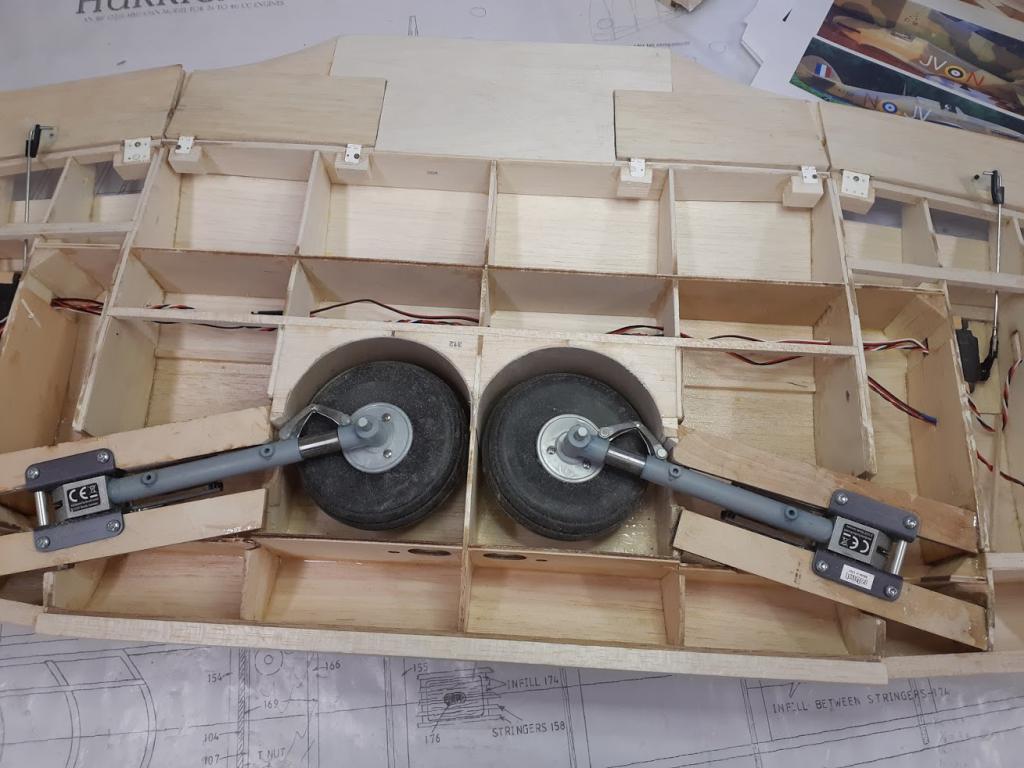

    Landställ kommer från Robart,fick tag på ett par elektriska fantastiskt billigt till TopFlite´s GS Spitfire som tycks sitt som handen i handsken,motor har jag ,antingen en OS 55 eller en ZDZ 50 beroende på hur de passar.

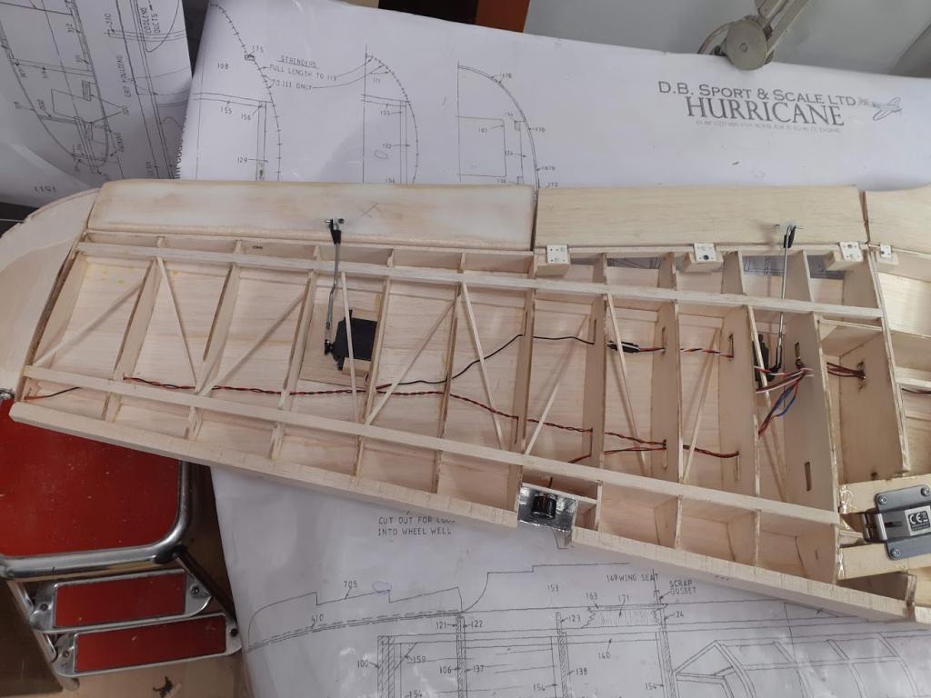

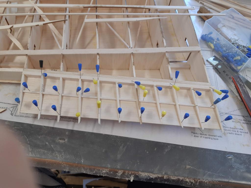

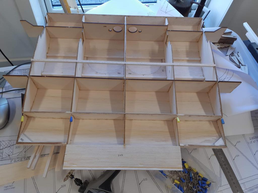

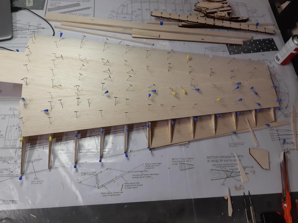

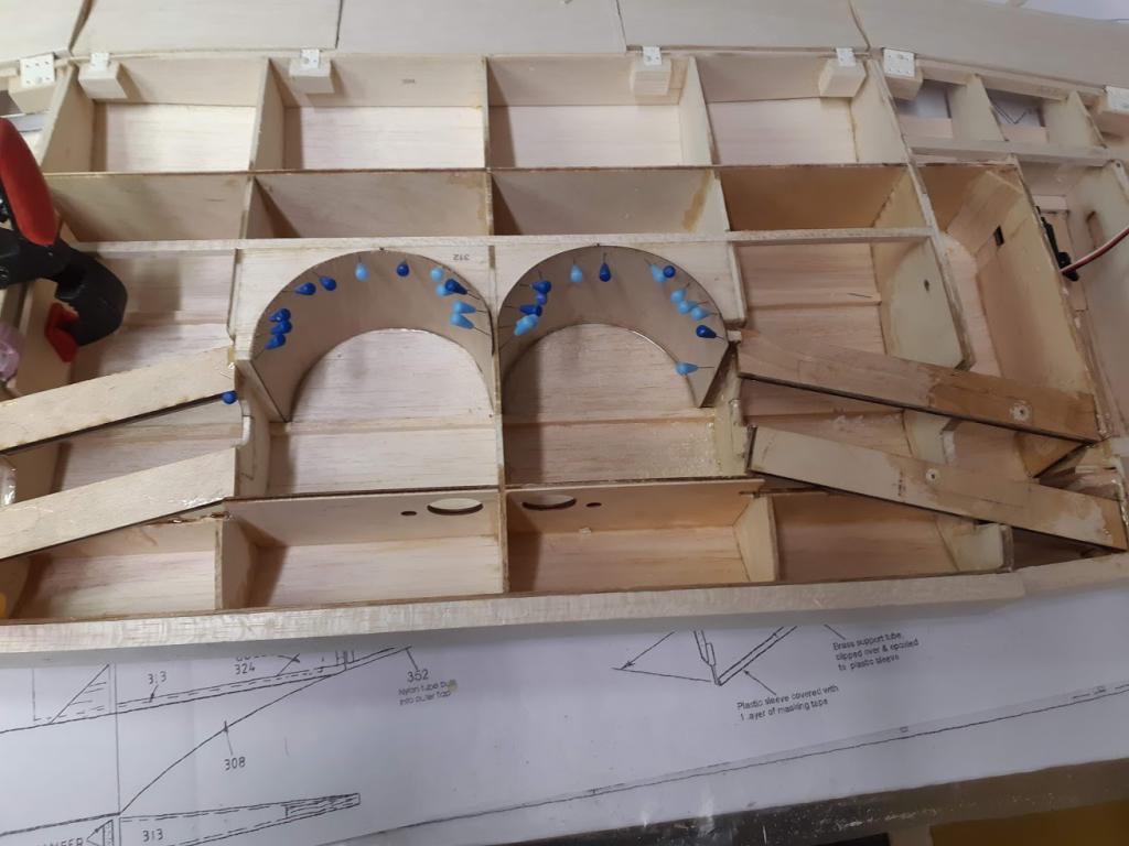

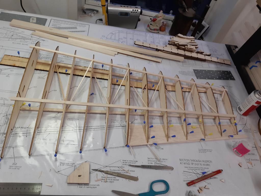

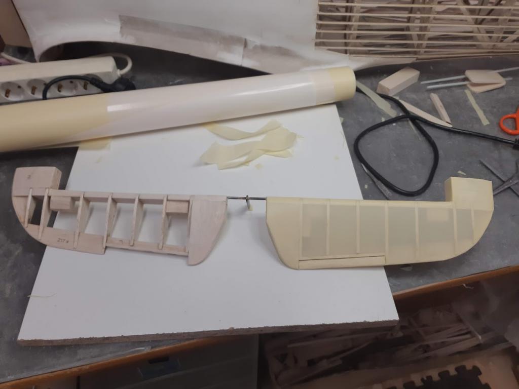

    Det som börjades med är vingen,den blir i ett stycke (2.20) och är ett rejält plockepinn. På inrådan från Warben så skippar vi de dolda linkagen,de känns sisådär för mig med så standardmontering gäller:

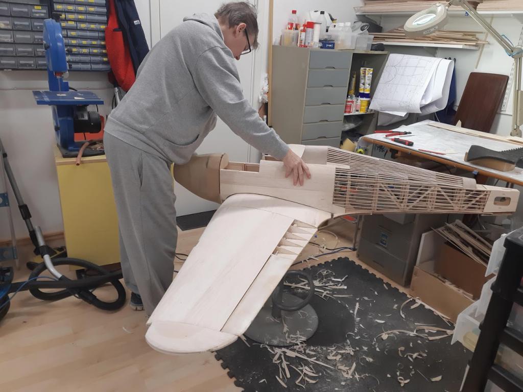

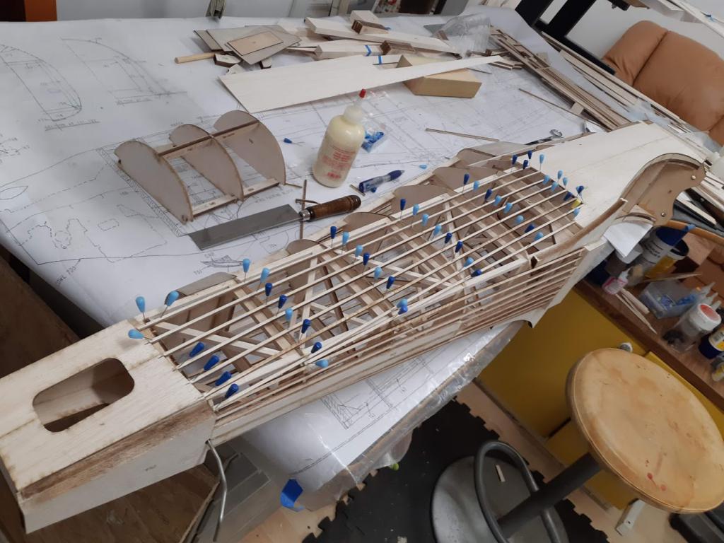

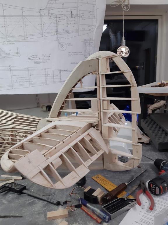

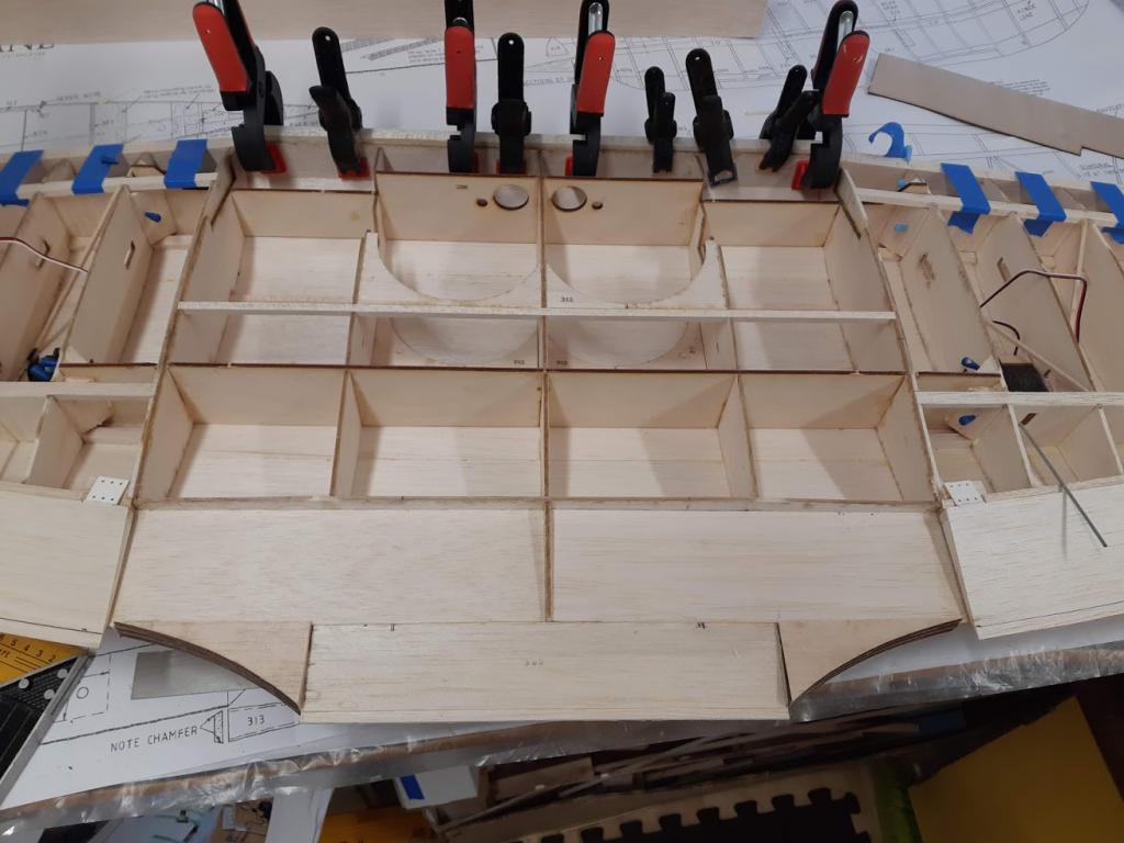

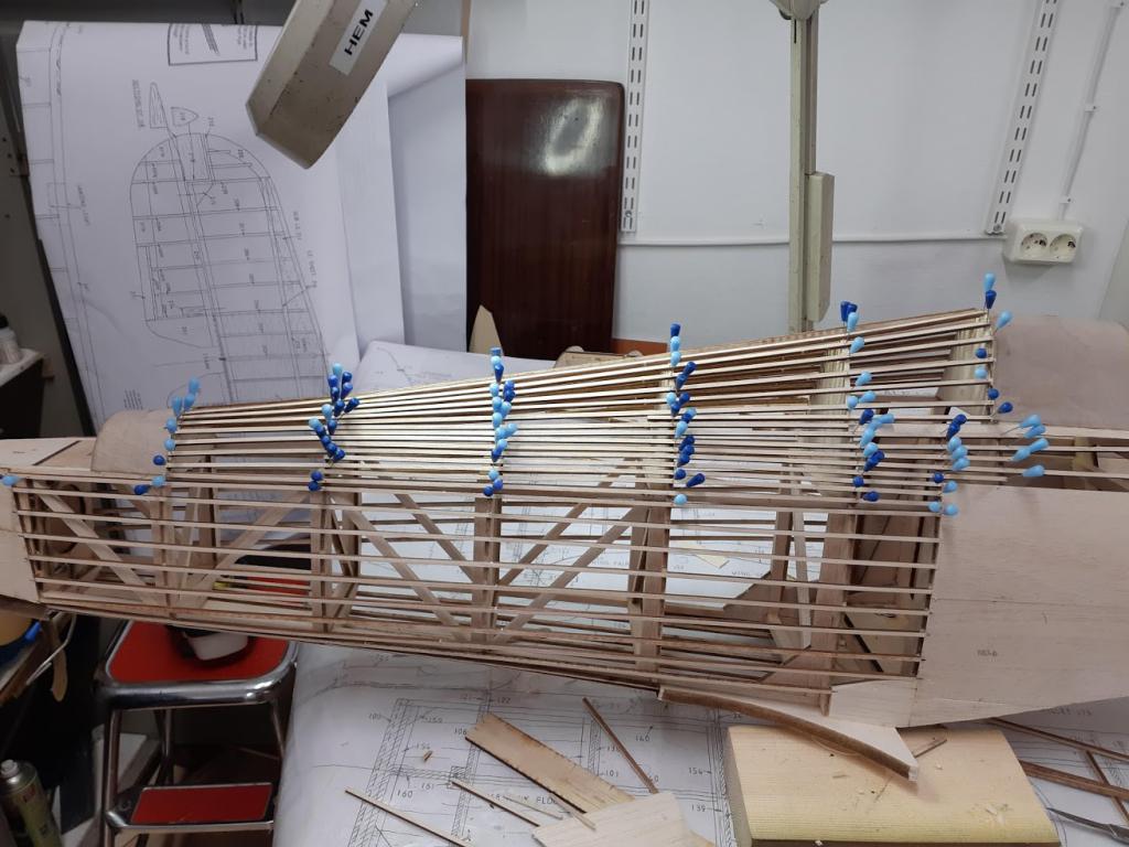

      Det har gått framåt sista veckorna,lite bilder:
