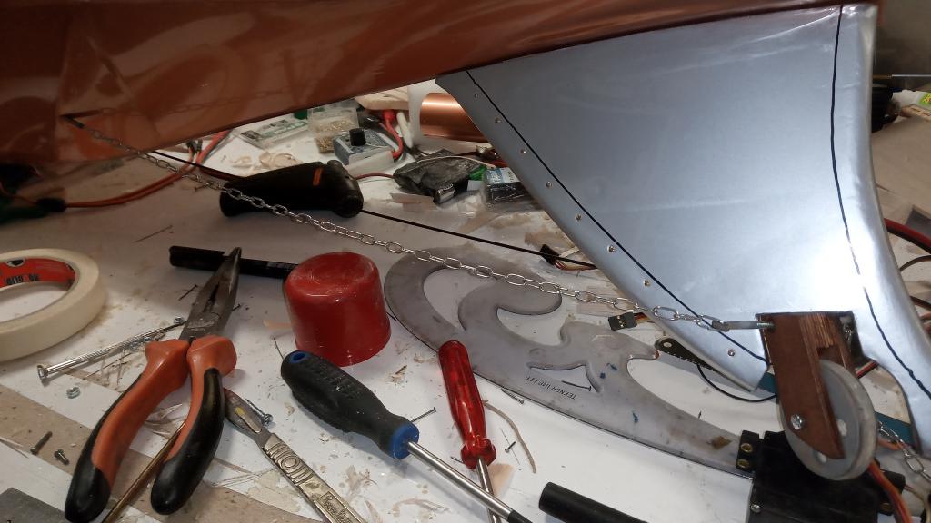

        Jobbar å sliter, Kay.

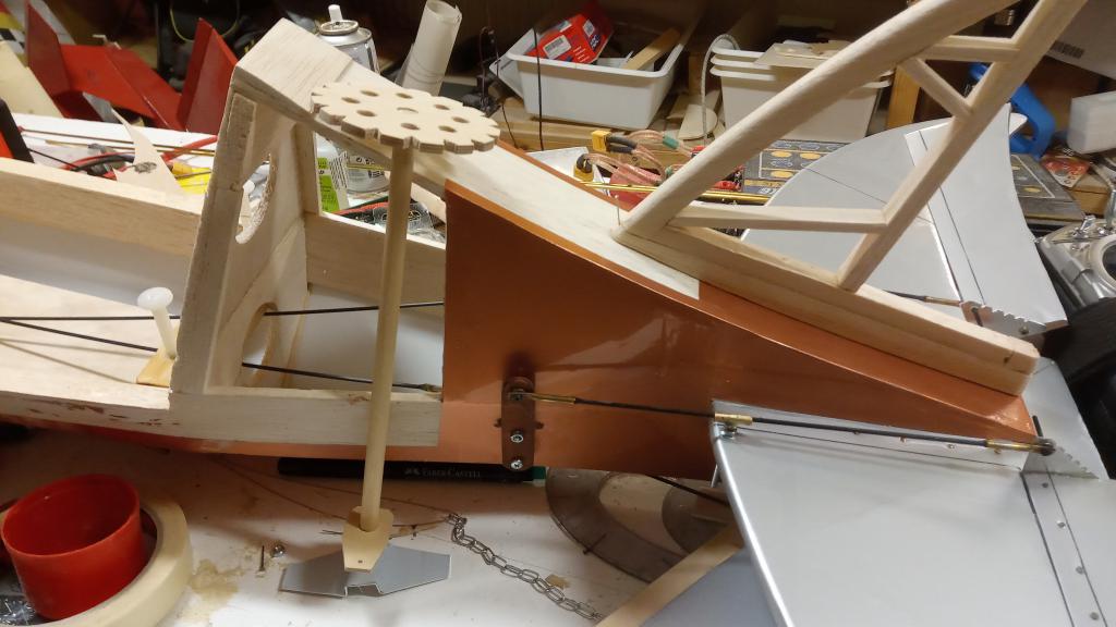

        Just nu passas 'kraftöverföringen' till höjdrodret in...
Namn: IMG_20191005_204221.jpg
Storlek: 52,4 KB

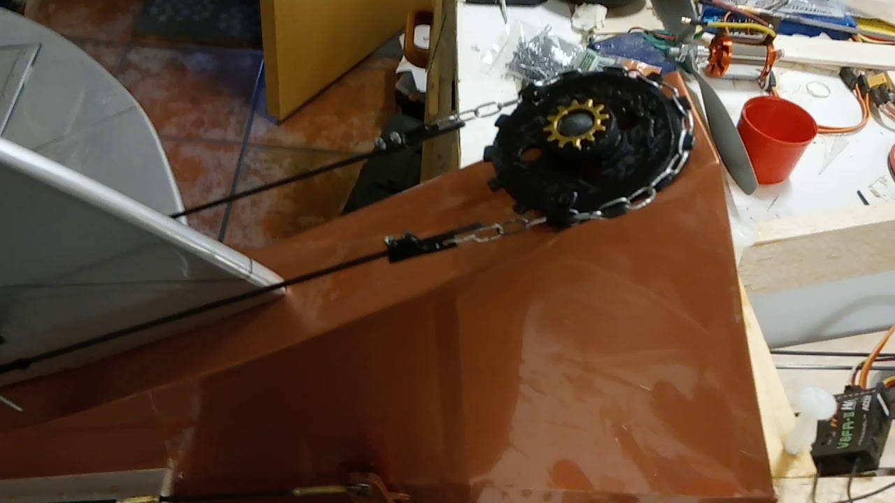

            Och där kom kedjestyrningen!
Namn: IMG_20191006_115724.jpg
Storlek: 74,6 KB

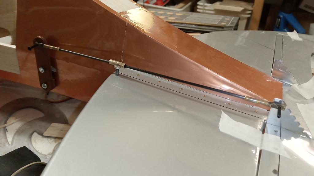

              Har man tur så kan det även bli en kraftöverföring till sidorodret...
Namn: IMG_20191006_202154.jpg
Storlek: 73,7 KB
                • 7676
                Har haft lite annat att göra, men nu är kraftöverföringen komplett!

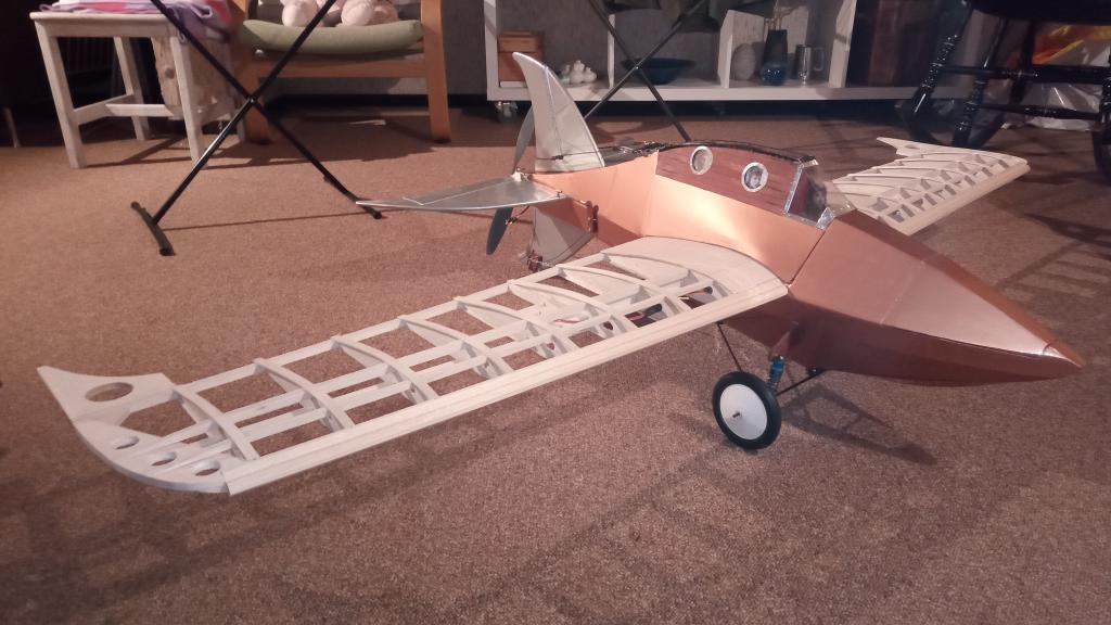

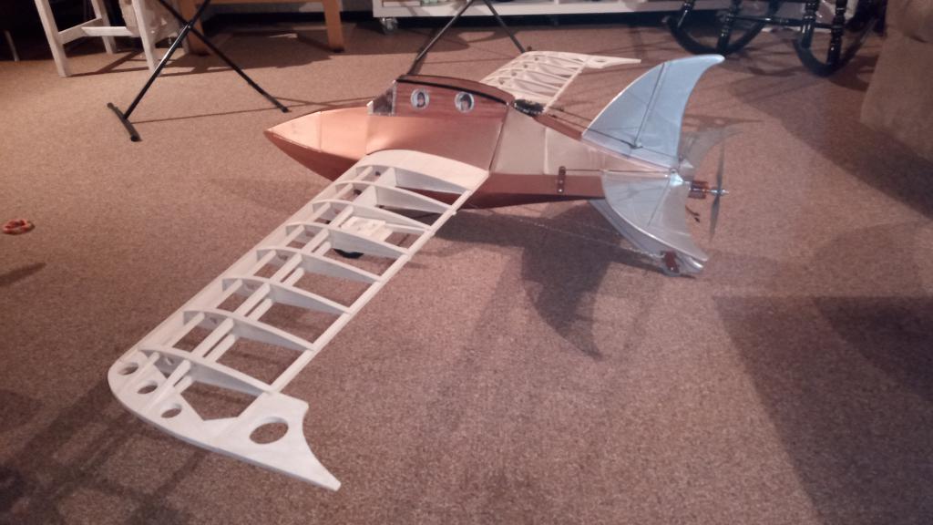

                  Tja, då är det väl snart dags att klä vingen...
Namn: IMG_20191023_204925.jpg
Storlek: 74,2 KB
ID: 511543 Klicka på bilden för större version
Namn: IMG_20191023_204958.jpg
Storlek: 86,3 KB

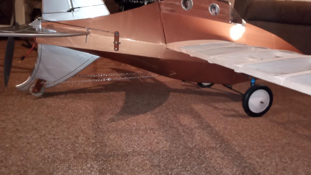

                  Lite annorlunda sporrhjulsstyrning!
                  (Lite suddig bild)
Namn: IMG_20191023_205027.jpg
Visningar: 2
Storlek: 63,1 KB

                      • AM
                        Debattglad entusiast
                        • 3464
                        #41
                        Direkt hämtad från "Dessa fantastiska män i sina flygande maskiner".
                        Ove (AM) Nielsen
                        • Jakob
                          • 1840
                          #42
                          Kul maskin! Får dock en känsla av att sporrhjulet är lite för högt för att få anfallsvinkel på huvudvingen vid start.
                          ____________________
                          ATT FLYGA ÄR ATT LEVA!
                            • 7676
                            #43
                            Ursprungligen postat av Jakob
                            Jo, jag vet, antingen får det bli en mindre undre fena eller högre hjul.....
                            • Lars 41an
                              • 714
                              #44
                              Prova med flaperons. Min tanke är att du skall fälla ned skevrodren i starten för att få mera lyft just då. Om det funkar måste du ha sinnesnärvaro att koppla ur det så snart underverket har påbörjat 3/4 looping...
                              Robusta konstruktionsdetaljer i din Steam-Punk maskin :applouse:.
                                • 7676
                                #45
                                Jag hittade ett par rejäla O-ringar idag, 160 mm i diameter.
                                Egentligen tätningsringar till avloppsrör i plast.
                                Det ska bli ett par STOORA hjul av dem....
                                (De gamla hjulen är 'bara' 100 mm)
