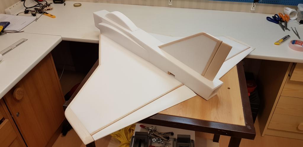

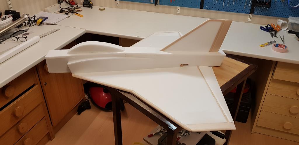

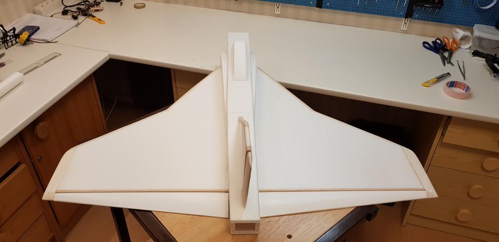

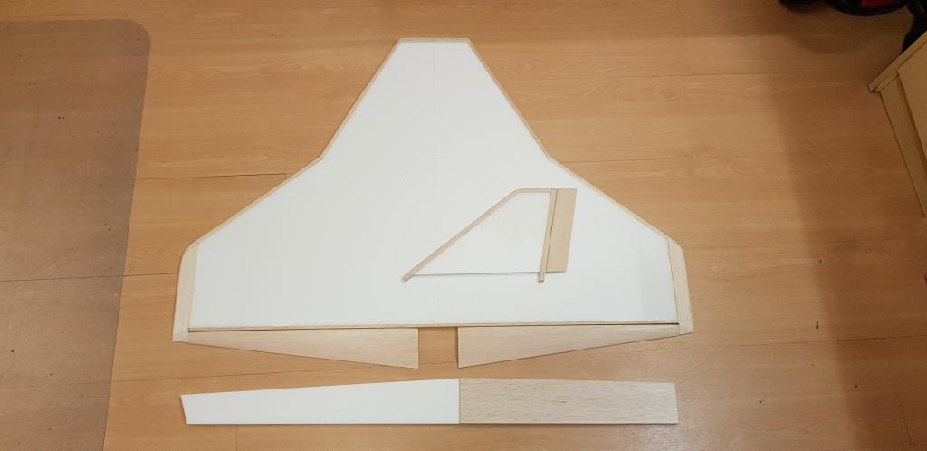

    Mors! Postar några bilder på ett litet sidoprojekt:
    Jag hittade en ritning på nätet som inspirerade mig så jag kunde inte låta bli att bygga något liknande:
    Materialet är 10 och 5 mm foamskivor.
    Kanter och roder av 10 mm balsa.
    Kroppen är förstärkt invändigt med 3 mm balsa.
    Motorspantet är laminat av balsa/plywood.
    Spännvidden är 960 mm och längden på kroppen 870 mm.
    Motorn blir en Turnigy Aerodrive SK3 - 3542-1185kv som monteras i nosen.
    http://www.hobbyking.com/hobbyking/s...dProduct=18120
    Propeller troligtvis 11X7 eller 10X7 till att börja med?
    Farthållare TURNIGY Plush 60 amp. Det bör nog duga?
    Två st Hitec HS82MG för skev och ett st HS65 för sida.

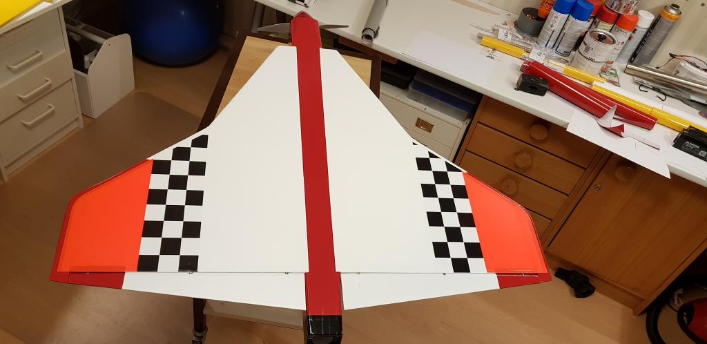

    Klädseln är tunn självhäftande vinylplast fr Bauhaus.
    De har plast i alla färger och former till bra pris så jag tänkte testa och använda den.
    På dessa bilder har jag precis klätt skevrodren.

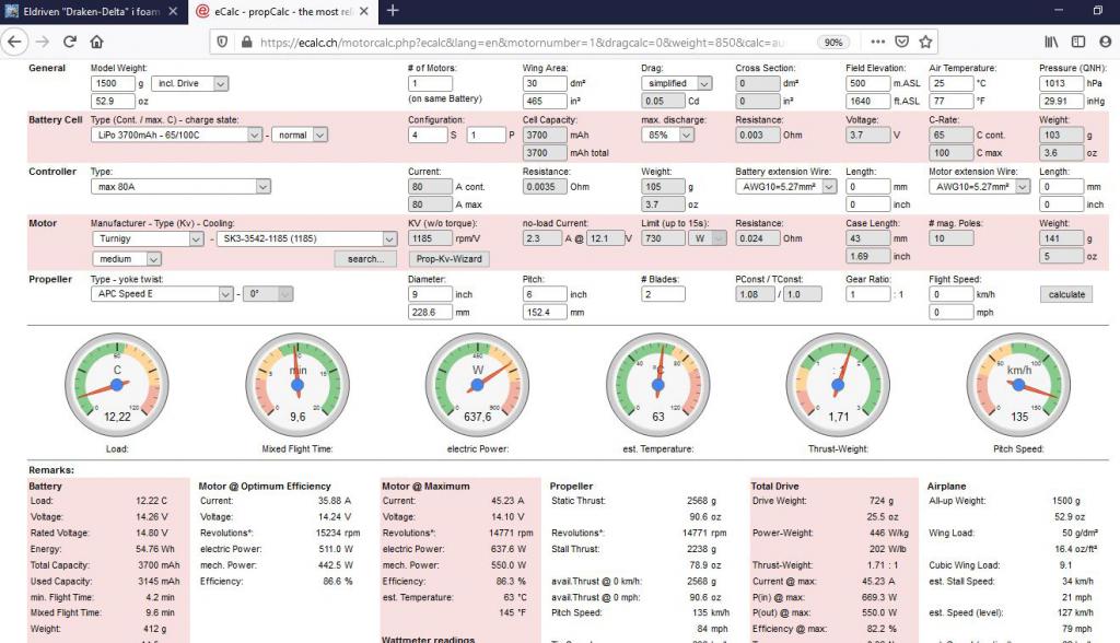

        Var just inne på ecalc.ch för att göra propellerval inför vinterns bygge.
        Kollade då värdena för din drivlina och jag utgår från att du skall driva motorn med 3S LiPo.
        Med 10x7 blir strömmen 42A och farten 109 km/h. Med 11x7 blir motorn lätt överbelastad, strömmen 55A och farten fortfarande 109 km/h. Detta är i teorin. Hur det blir i verkligheten märker du snart...
        MVH / Lars

              4S till propeller 10x7 eller 11x7 blir tufft för den motorn!
              Jag jämför med eldriven pylon racing EF-1. Där kör(de) vi med 4S till 8x8 med en snarlik motor
              SK3 - 3542-1250kv. För långsammare flygning rekommenderades prop 9x6 men det provade jag aldrig. Strömmen med 8x8 var 54A på marken och i pylonsvängarna.
              För att få bra drag i starten kan du prova med 10x6 till ditt 4S batteri.
              Hur stor vingyta har din dubbeldelta och hur mycket väger den?

                Bifogar en bild på klädselarbetet.
                Vinylen fr Bauhaus är trevlig att jobba med.

                  Nu ser din Draken-Delta ännu finare ut! En röd spinner i nosen skulle göra sig bra, hehe.
                  Kollade propellerval vid 4S LiPo med ecalc.ch. 10x6 som jag föreslog tidigare är för hård belastning.:blush:
                  Mätaren för inmatad elektrisk effekt gick långt upp i den röda sektorn. Med 9x6 blir det bra värden.
Namn: Draken-Delta propval.jpg
Storlek: 98,0 KB
                  Min första ansats med 3S LiPo gav som bäst 109 km/h vid 43A ström och 10800 rpm. Med din ansats blir det 127 km/h vid 45A och 14800 rpm - börjar likna EF-1 pylon. Bytte därför prop i ecalc-beräkningen till 8x8 och då blev farten 145 km/h vid 40A och 15000 rpm.
                  Observera att mätarnålen visar Pitch Speed, dvs den fart planet skulle ha nått om det inte hade något luftmotstånd. Ecalc visar verklig fart i tabellen nere till höger vid "est. Speed (level)". Din Draken-Delta ger nog lite mer luftmotstånd än en EF-1 som har 25-26 dm2 vingyta och strömlinjeformad kropp. Å andra sidan har EF-1 kärrorna fast landningsställ. Med en EF-1 motor och 8x8 prop skulle du inte komma långt efter EF-1 kärrorna som gör 170 km/h med 54A ström.
                  Med 9x6 får du bra start, rätt ljud och ingen rök från motorn.:vroam:
                  Intressant studie...

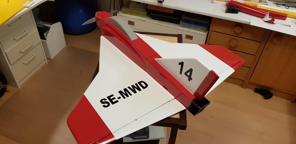

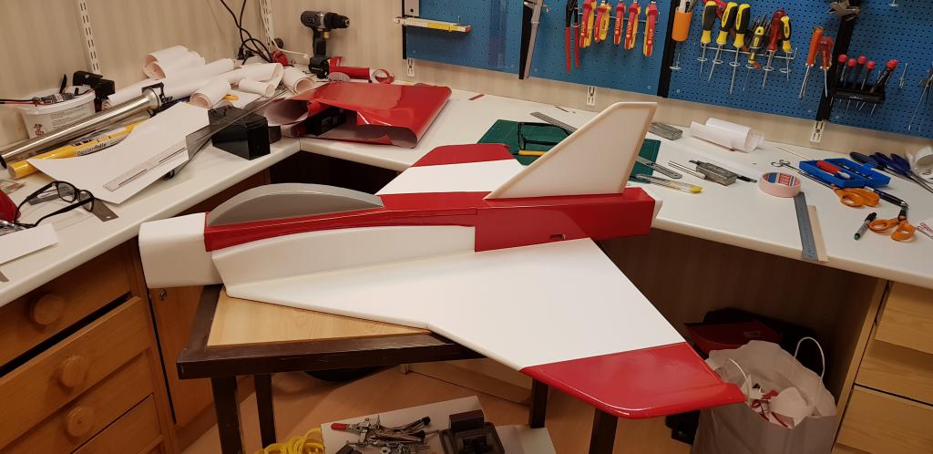

                        Nu återstår bara servon och linkage:
Namn: 20191130_234212 (1).jpg
Storlek: 51,2 KB
ID: 511629Klicka på bilden för större version
Namn: 20191130_234235 (1).jpg
Storlek: 52,8 KB
ID: 511630Klicka på bilden för större version

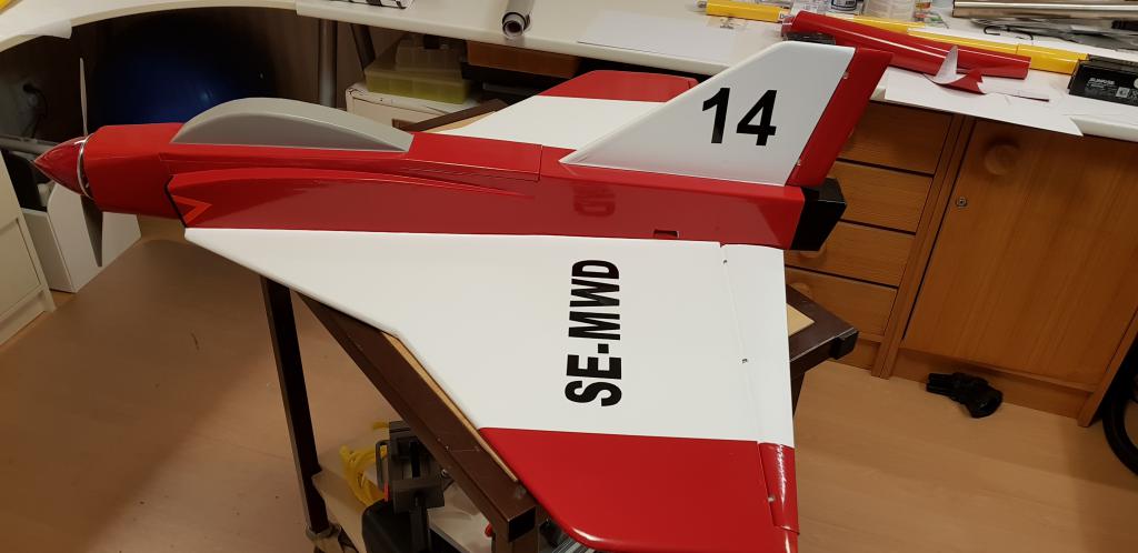

                          Tjusigt Mats ! Nu återstår bara provflygning när solen åter börjar värma oss i nacken igen.
                            • 1375

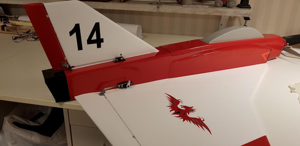

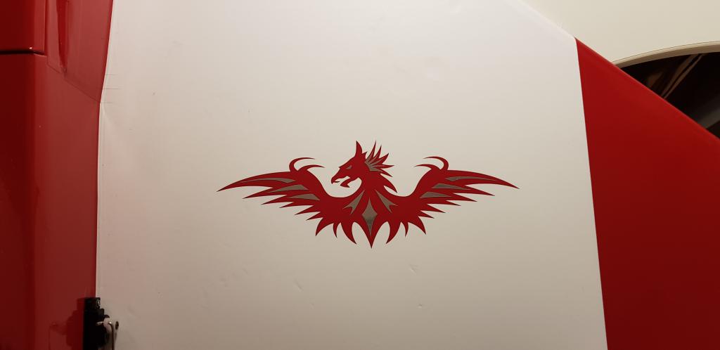

                            Servon och linkage på plats men esteten i mig gråter....Servon på utsidan är inte snyggt..:-(
                            Fixade lite drak-dekal för att kompensera.
                            Ritad i Affinity Designer och skuren på Cameo skärmaskin, (Tack för tipset Ivve).
                              Täck in servona! :-) Göm dem.
