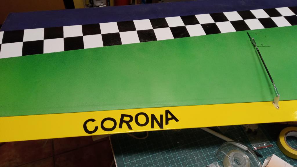

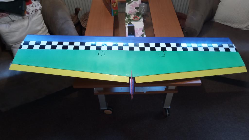

    Ett sånt där 'mellanprojekt', en liten hangvinge, 145 cm spv.
    2 st 5mm depronskivor med ett 10mm kolfiberrör som vingbalk, glasat med 49grams glasfiber.
    Kropp av XPS, också glasad.
    Kommer en liten elsnurra i nosen så småningom...

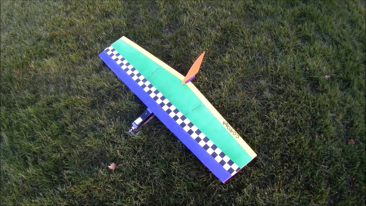

          Provflög idag, lite spattig på höjdroder, så jag får lägga in lite mer bly i nosen för att få den stabil...
          • turbin
            • jun 2016
            • 391
            Namngiven!
            [ATTACH=CONFIG]70104[/ATTACH]
            Kanske för snabbt servo, eller kanske en stänkare lugnar ner det.
            :sarcastic:
            /Matti
              Jag har upplevt det förr på vingar, lite bly i nosen och en smula höjdroder, så lugnar det ner sig...

                  Nu flyger den riktigt bra!
