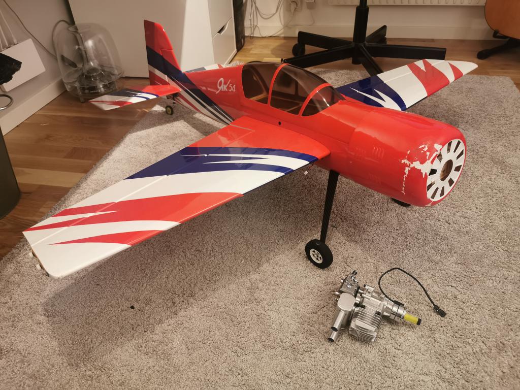

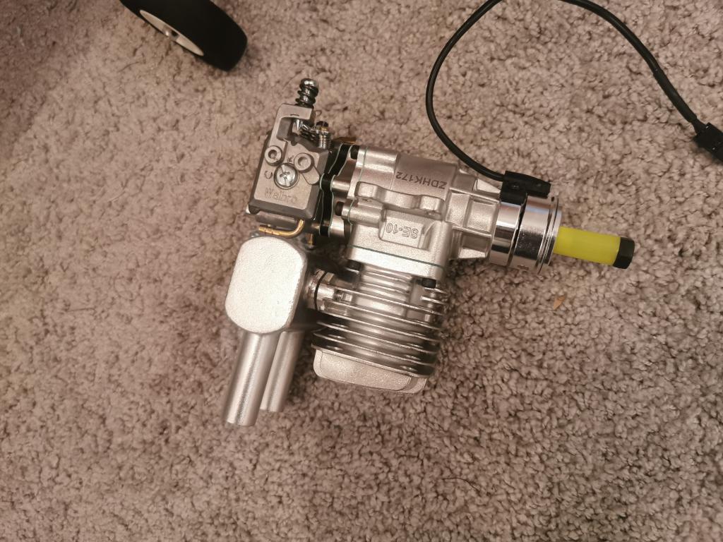

    Ja då var det dags att dra igång en byggtråd om mitt försök att montera en 10cc bensinmotor i en 48" yak från extremeflight som annars är avsedd för eldrift.
    Jag har ingen aning om detta är genomförbart, men det är värt ett försök.
    Motorn som införskaffats är en 10cc stiger från rcgf med bakmonterad ljuddämpare. Flyget som jag ska sätta sågen i är en 48" yak från extremeflight.
    Planet har åkt i backen en gång av tidigare ägare, så bygget kommer inledas med diverse reparationer.
    Jag ska göra mitt bästa att fota och beskriva tillvägagångssättet efter bästa förmåga. Bilder på flygplanet och dess tilltänkta motor kommer vid nästa uppdatering.
  • the_storm
    • apr 2013
    • 355
Namn: IMG_20200606_180932.jpg
Storlek: 151,6 KB
Namn: IMG_20200606_180938.jpg
Storlek: 136,5 KB
Namn: IMG_20200606_180956.jpg
Storlek: 87,1 KB

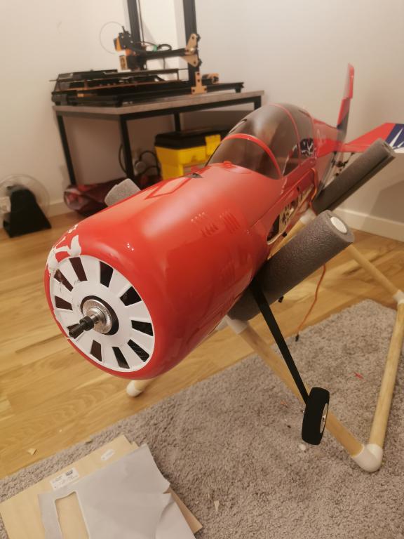

            Nu är jag ganska committed

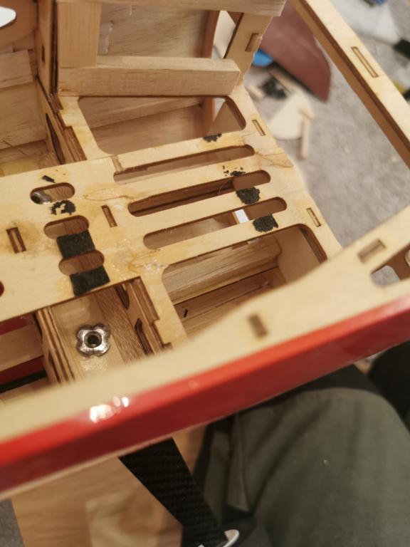

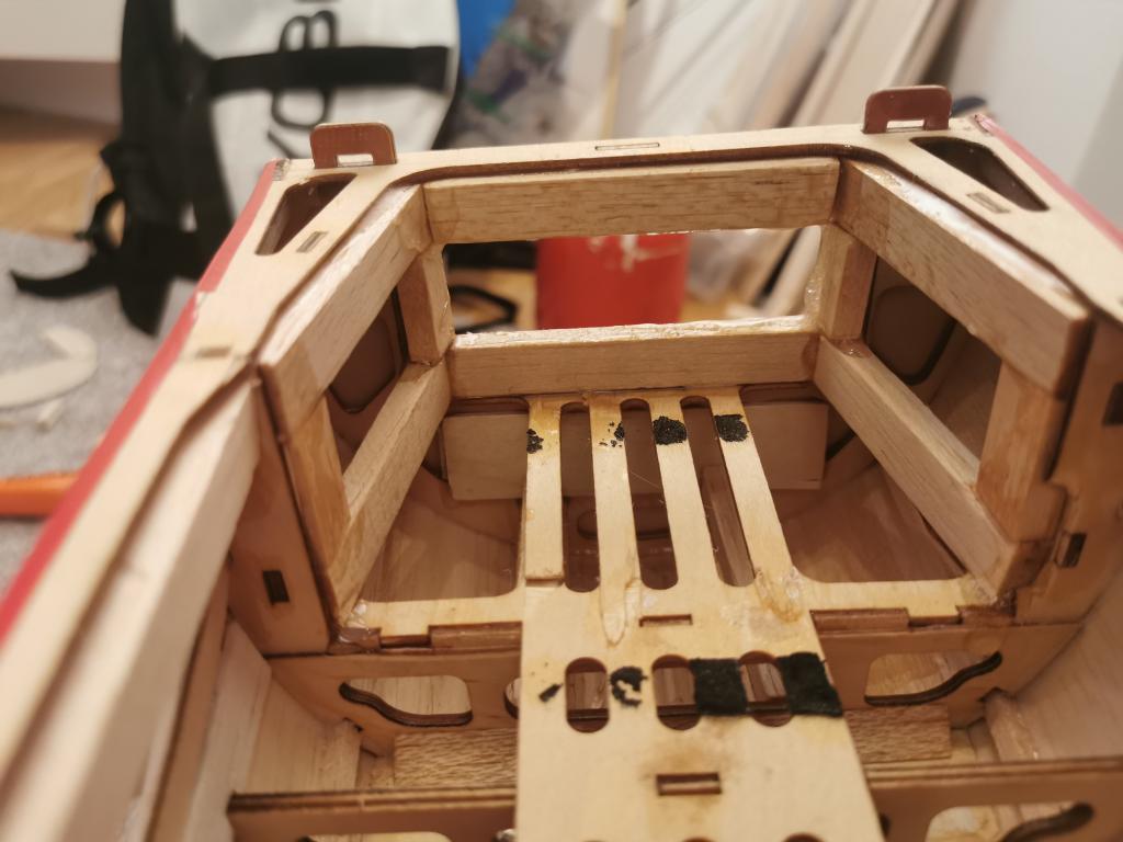

Namn: IMG_20200615_020225.jpg
Storlek: 51,5 KB
              • 1372
              Den där behövde du inte i alla fall.
              Slipa rent och ersätt med spant i balsa/ plywood laminat.
              Kör hårt :-)

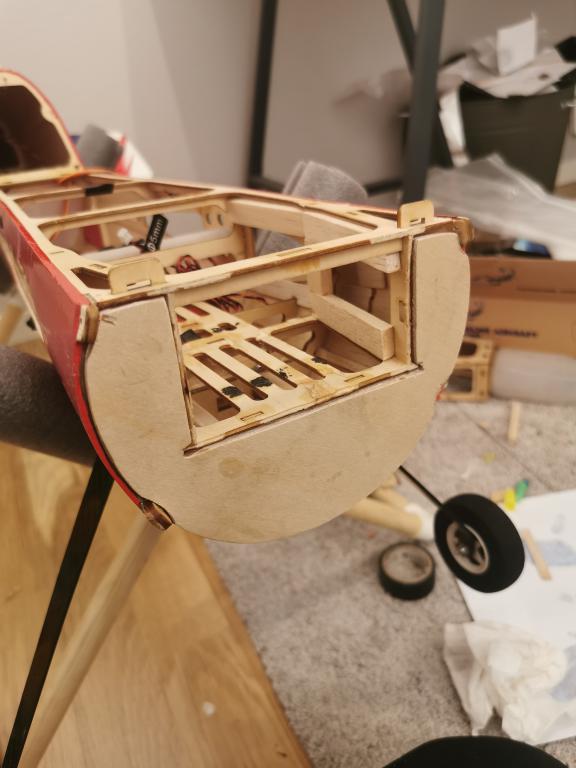

Namn: IMG_20200615_151129.jpg
Storlek: 49,9 KB
ID: 512637Klicka på bilden för större version
Namn: IMG_20200615_151235.jpg
Storlek: 50,3 KB

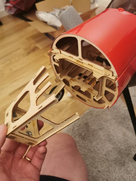

                Jag har skurit ut 4 bitar plywood som komme utgöra den nya brandväggen. Dessa är dock lite för klena, så jag kommer använda dom som mall när jag sågar ut i grövre material.

                  Mittersta delen, den som motorbocken mer eller mindre kommer sitta i, den har inget direkt att limma fast emot mer än kanterna?
                  • the_storm
                    • apr 2013
                    • 355

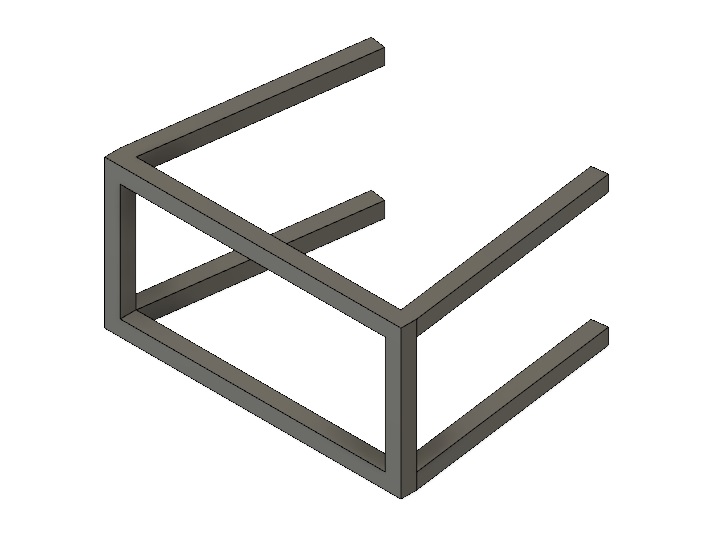

                    Inte än! Men jag kommer förstärka upp ordentligt bakom. Jag kommer bygga en ram bakom den mittersta plattan typ som på denna bilden:
                    (Fast "benen" ska peka utåt)

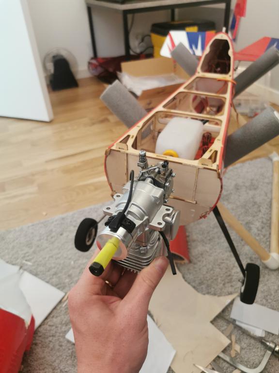

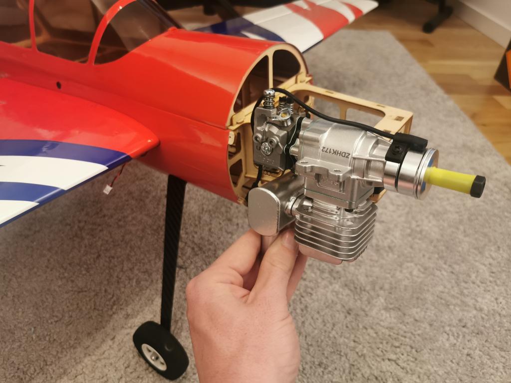

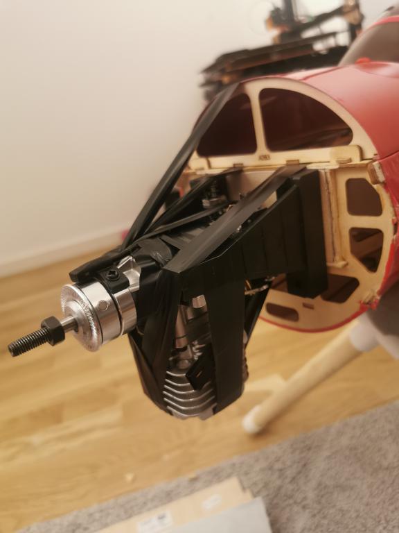

                      Provmonterat motorn med en halv rulle eltejp.. Ser lovande ut
Namn: IMG_20200615_232030.jpg
Storlek: 37,7 KB
ID: 512651Klicka på bilden för större version
Namn: IMG_20200615_231959.jpg
Storlek: 54,3 KB
                      • Ingenjören
                        • jan 2014
                        • 18
                        roligt att se en konvertering:1headbang: Lägg gärna upp nån film på premiären sen om du har möjlighet.
                        • the_storm
                          • apr 2013
                          • 355
                          Absolut! Så länge projektet klarar sig hela vägen till en premiär så ska jag se till att få med det på film!

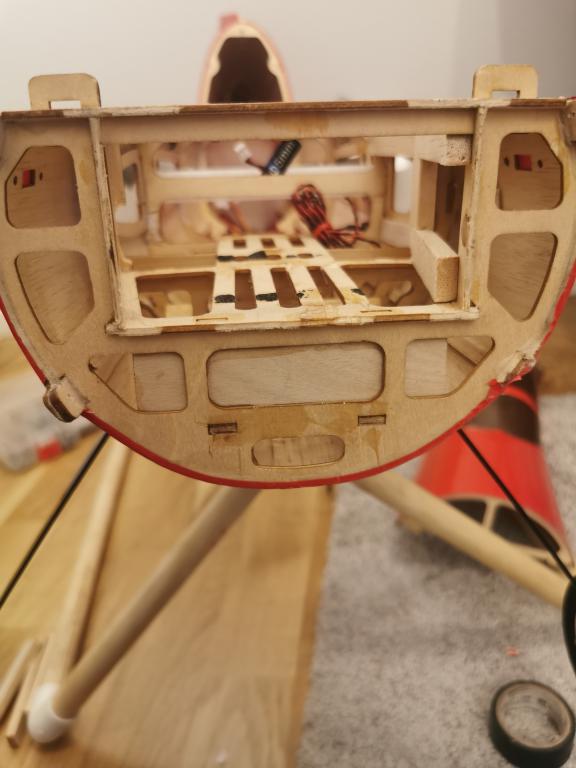

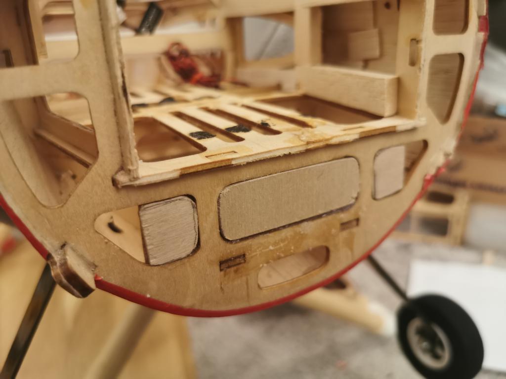

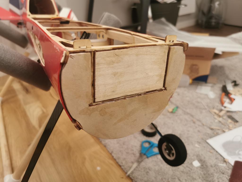

                          Nu sitter torpedväggen på plats!
                          Började med att limma dit en liten förstärkningsplatta där motorfästets nedre skruvar kommer hamna.
Namn: IMG_20200616_213144.jpg
Storlek: 45,9 KB
                          Stagade upp plattan bakifrån med två stavar som löper bakåt. (syns lite halvdåligt på bild)
Namn: IMG_20200616_213212.jpg
Storlek: 45,8 KB
                          Limmade dit små träbitar som fyller de gamla lättningshålen. Detta för att förstärkningsplattan ska få kontakt med torpedväggen.
Namn: IMG_20200616_214817.jpg
Storlek: 64,4 KB

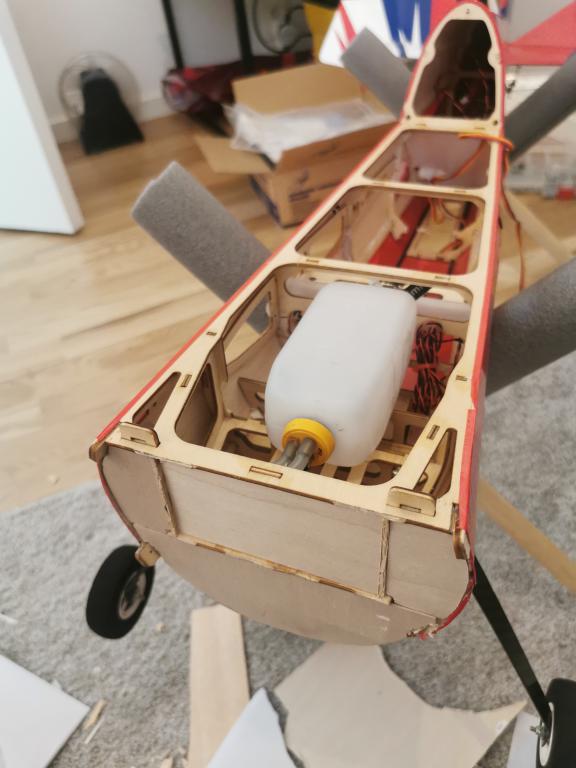

                          Torpedväggen är tvådelad. Den består av dubbla 2-2.5mm plywoodskivor som är ihoplimmade med 5min epoxi. Nedre delen limmades dit.
Namn: IMG_20200616_215803_1.jpg
Storlek: 47,7 KB
                          Därefter limmades ramverket som ska förstärka nästa del av torpedväggen.
Namn: IMG_20200616_221839.jpg
Storlek: 75,8 KB
                          Och slutligen den sista biten på plats
Namn: IMG_20200616_222346.jpg
Storlek: 71,2 KB
ID: 512665Klicka på bilden för större version
Namn: IMG_20200616_222400.jpg
Storlek: 77,5 KB
                          Om inte detta är starkt nog så ger jag upp
                          • Mr.Bob
                            • aug 2017
                            • 692
                            Ser kalas ut!
                            Vridheten finns nog väldigt mycket styrka för sig, enda jag skulle oroa mig för är draget framåt så att säga ) har du kolfiber typ 3mm så skulle jag nog borra in några såna in genom nya motorspantet och ”buren/klossarna” limma med epoxy eller CA. Om du hänger med på min luddiga förklaring
                            I de längsgående förstärkningarna som löper bakåt i kroppen
                            • the_storm
                              • apr 2013
                              • 355
                              Jag tror jag hänger med Dock tänker jag att det inte borde bli så stort motstånd att dra runt en så pass liten och lätt kärra. så frågan är om påfrestningarna blir så stora i färdriktningen
