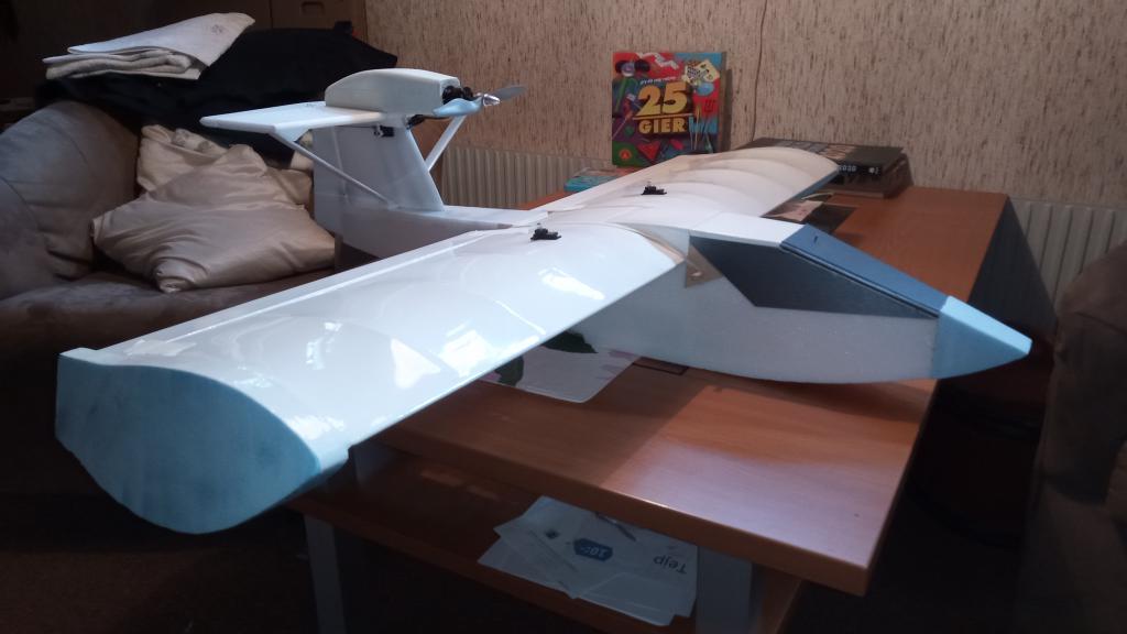

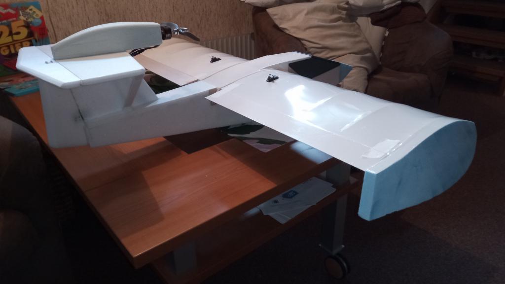

    Inspirerad av denna amfibie
    så slängde jag ihop en liknande depronkärra!
Namn: IMG_20200607_201439[1].jpg
Storlek: 50,2 KB
ID: 525976 Klicka på bilden för större version
Namn: IMG_20200607_201455[1].jpg
Storlek: 42,5 KB
    Spännvidd: 105 cm
    Vikt: 975 gram
    Ni som flyger på vatten, hur gör ni med vattentätning??

    Det är väl i princip en polaris fast med rak vinge.
    Ballong om mottagaren och fartreglaget brukar räcka som tätning.

      Bra med T-stabbe och stag till den!
      Ytterligare två tips: Tejpa runt luckor och i fogar, om det finns några.
      Montera servon med silikon runt om ifall du inte använder vattentäta servon. Jag tror att jag har förstört två EMax servon genom att kladda fast dem med mycket UHU-Por.
