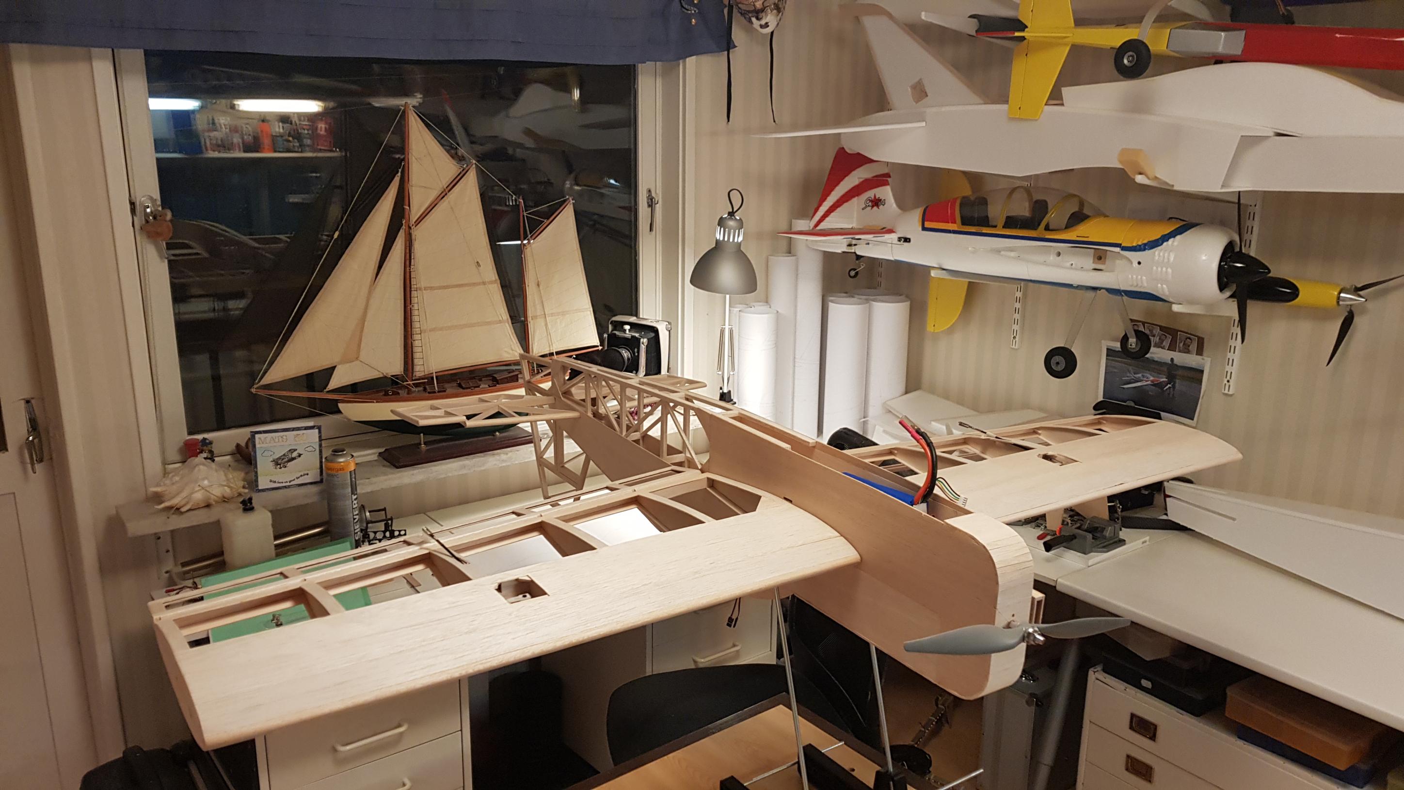

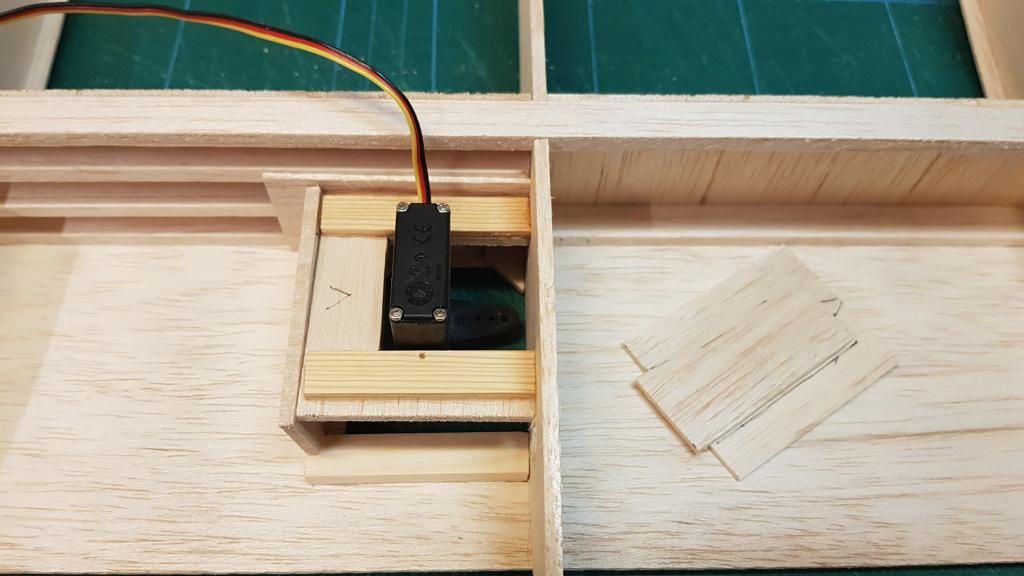

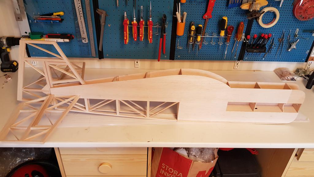

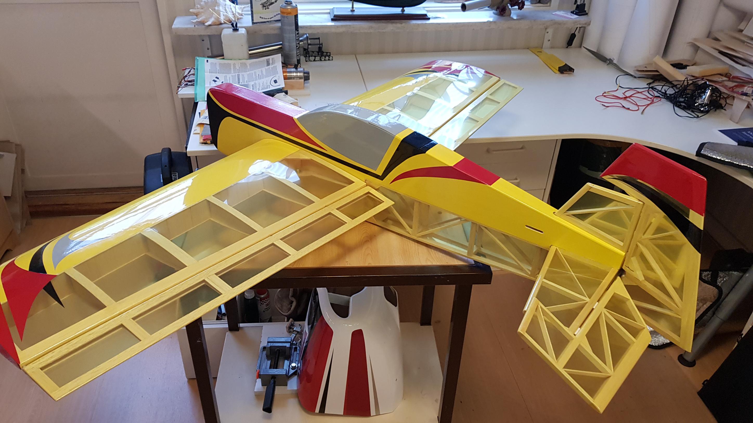

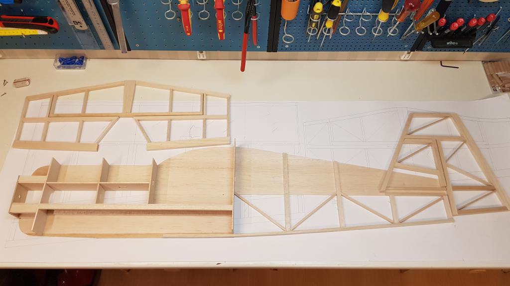

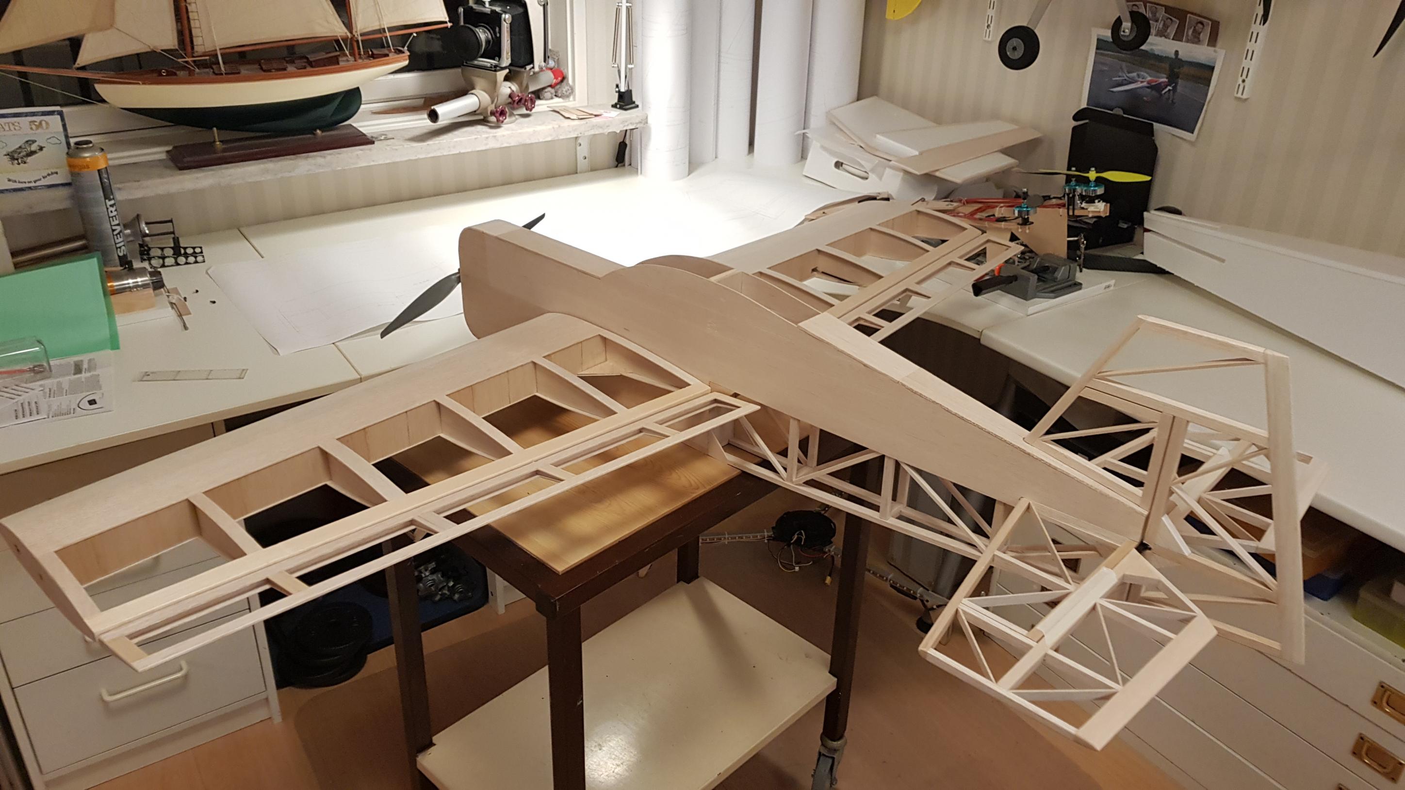

Jag behöver ett plan som kan landa långsamt med stor precision.
Det finns inte mycket gräs kvar när den lokala bonden har plöjt fältet.
Jag behöver också något långsamt och stadigt för att träna acrobatiska manövrer innan jag testar dem med min 50CC maskin.
Längd1240 mm. spännvidd 1500 mm. Kroppen är 50 mm bred.
Vingen 50 mm tjock. Stabbe och fena i huvudsak 10X10 och 10X6 mm list.
Skall drivas med 4S / 4Ah Lipo ... Ännu inte bestämt vilken motor och prop som ska användas ..
Kroppen är uppbyggd upp med sidor av 2 mm balsa. Interna skott av 3 mm balsa och10X6 mm lister i bakkroppen.
Det blir inte något landningsställ på denna maskin.

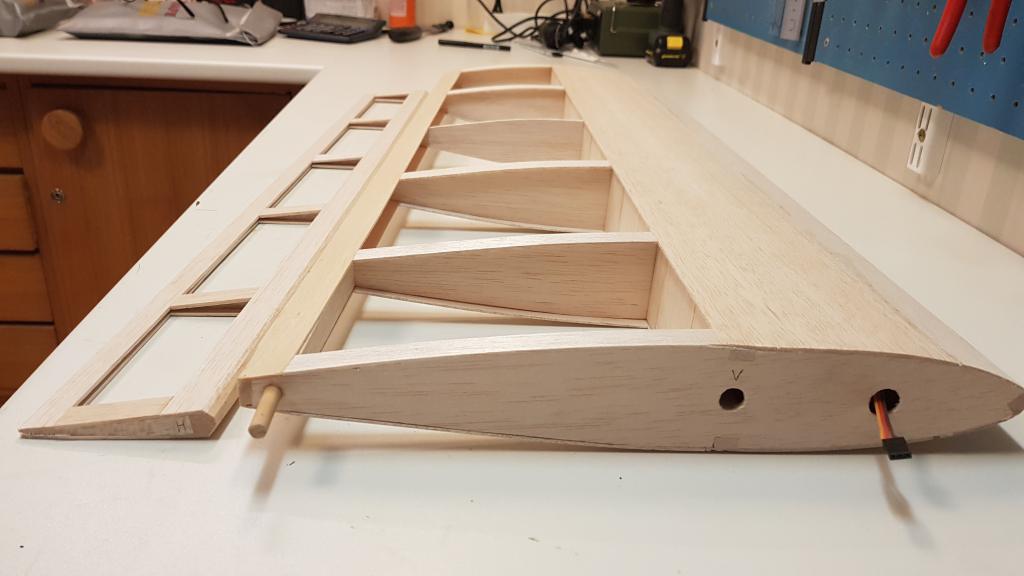

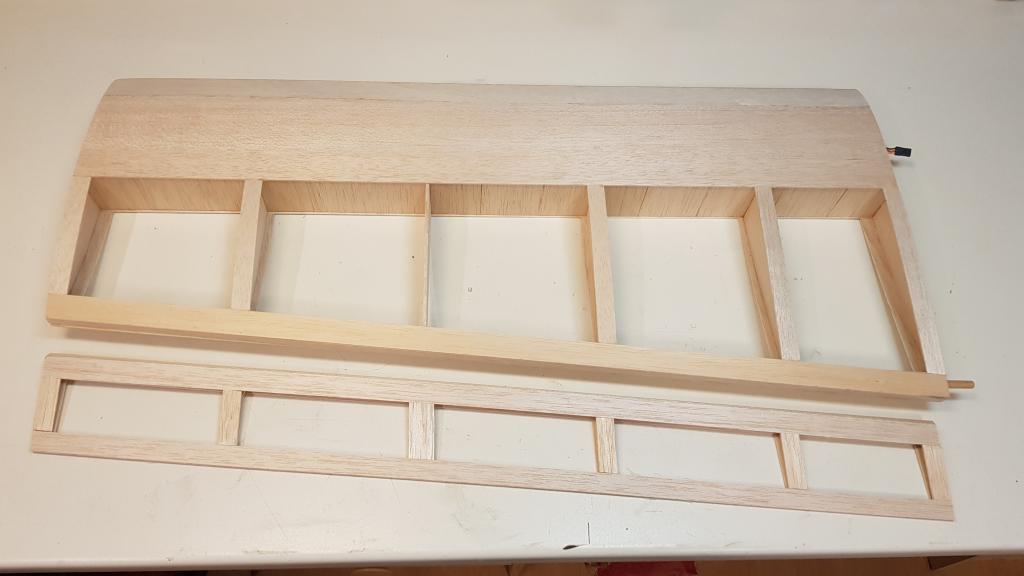

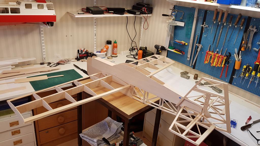

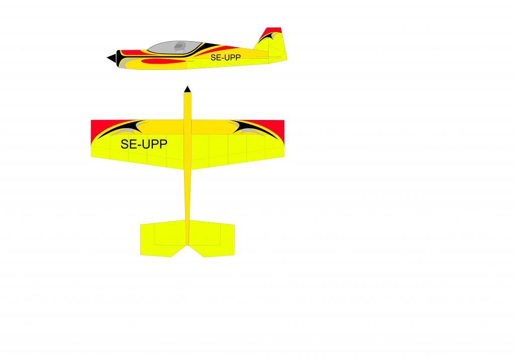

Här är bilder på hur långt jag kommit ..Och en skiss av ungefärlig slutlig design(inte i skala).
