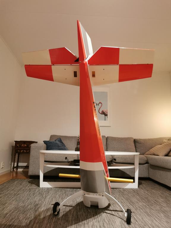

    Här är en bild från när modellen burits in från förrådet och jobbet inleddes. Ser ändå helt OK ut, helt klart värd att räddas från tippen.

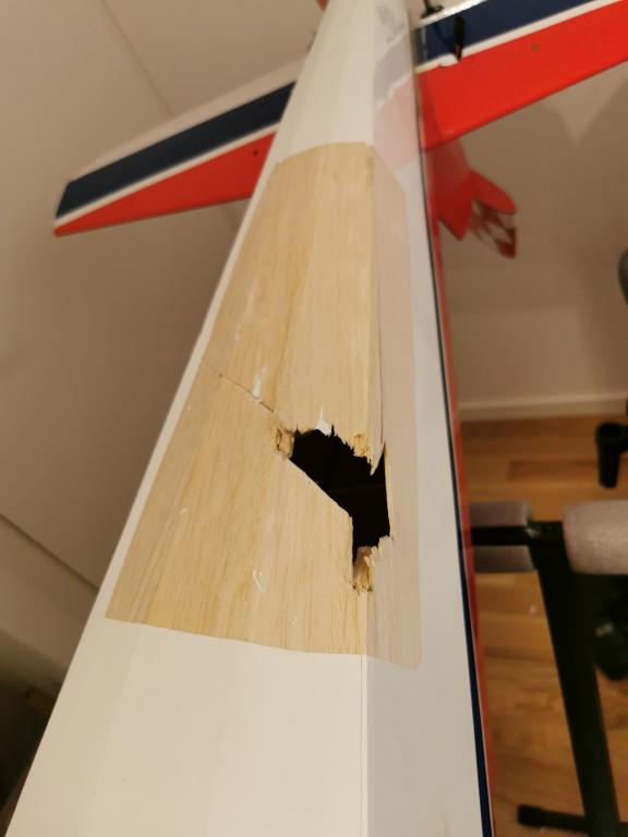

    Första hålet som lagades. Spackel och slipning på det där så kommer lagningen vara osynlig sen.
Namn: IMG_20210825_015755.jpg
Storlek: 28,2 KB
ID: 526141Klicka på bilden för större version

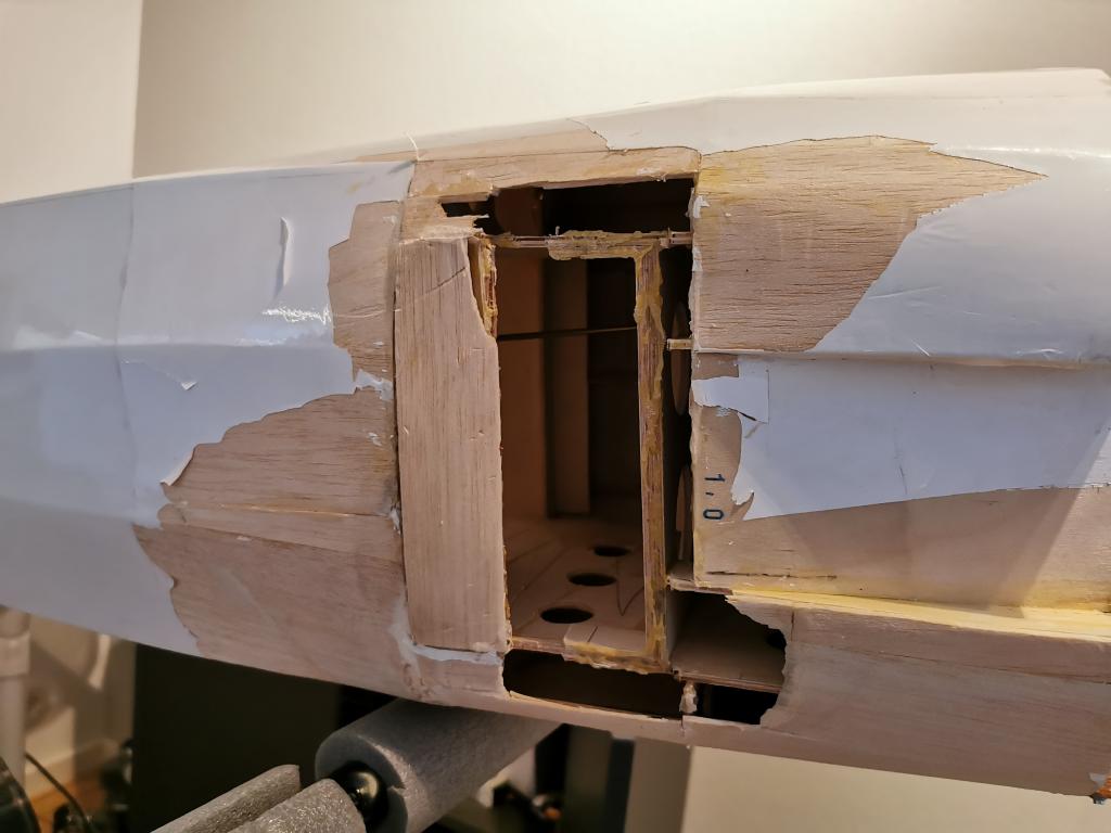

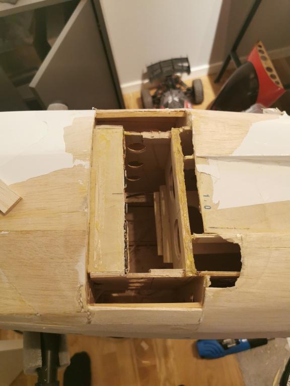

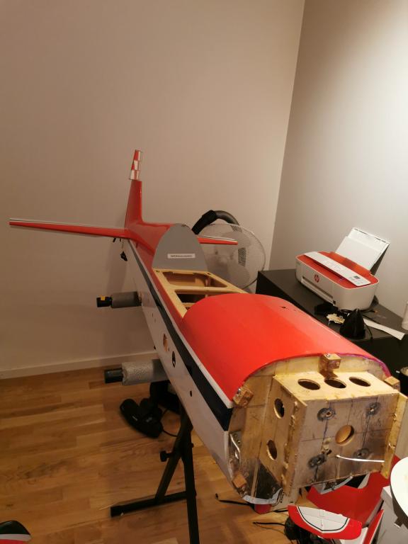

    Såhär såg det ut efter att landningsstället hade brutits av. Inte supersnyggt gjort redan när landningsstället satt på plats. Här finns det förbättringspotential!
Namn: IMG_20210826_121624.jpg
Storlek: 62,6 KB
    Jag började med att städa upp lite innan.
Namn: IMG_20210827_033712.jpg
Storlek: 42,4 KB

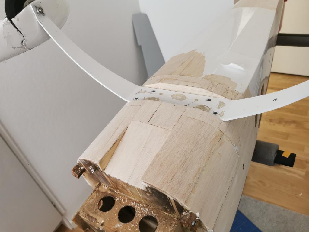

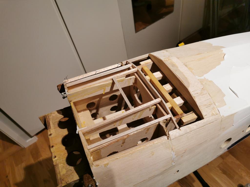

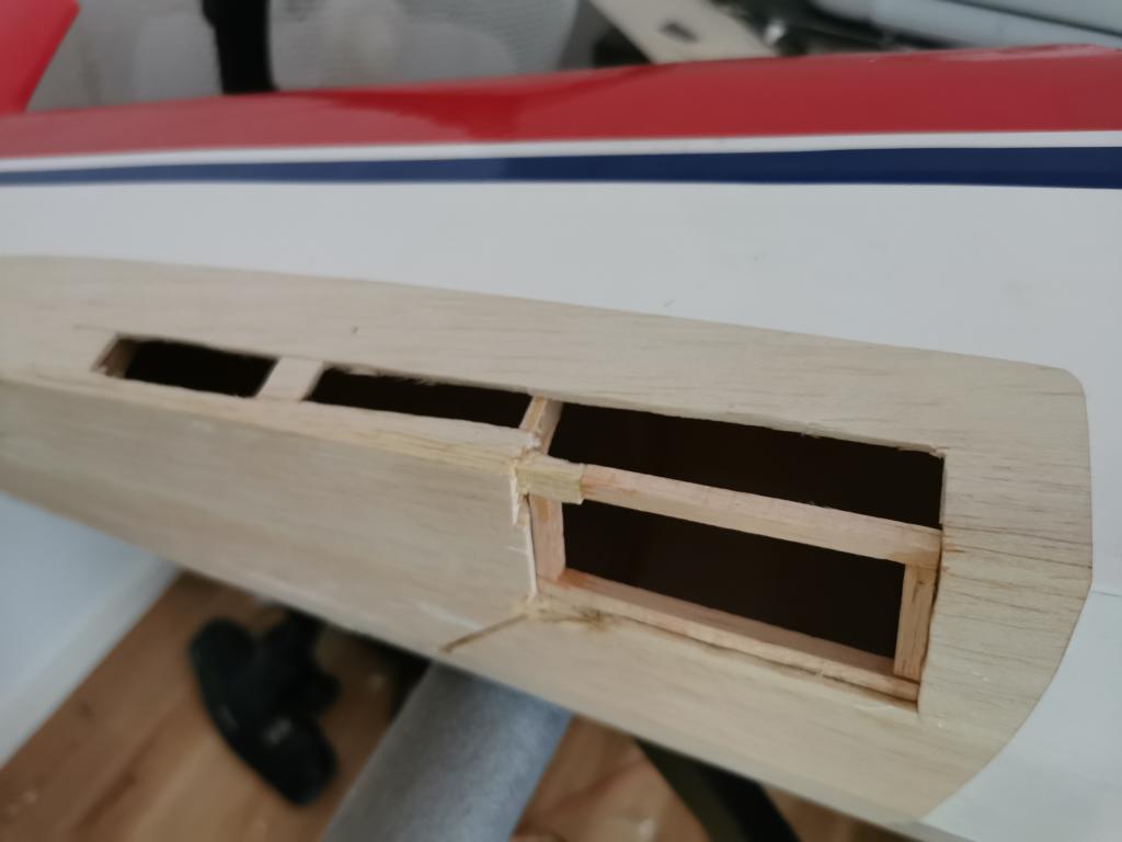

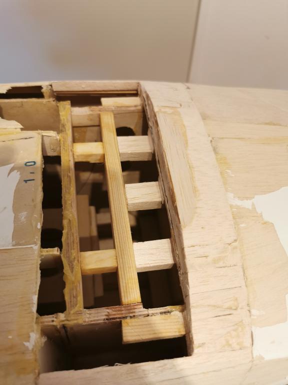

    För att sedan förlänga plankningen och limma in lite furustavar och "hård" balsa med 30min epoxy.
Namn: IMG_20210905_212040_531775210193856.jpg
Storlek: 39,6 KB

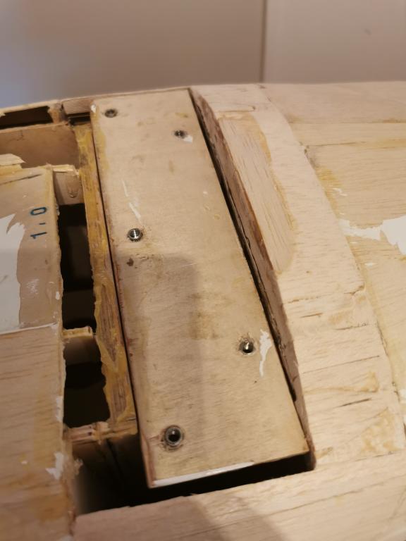

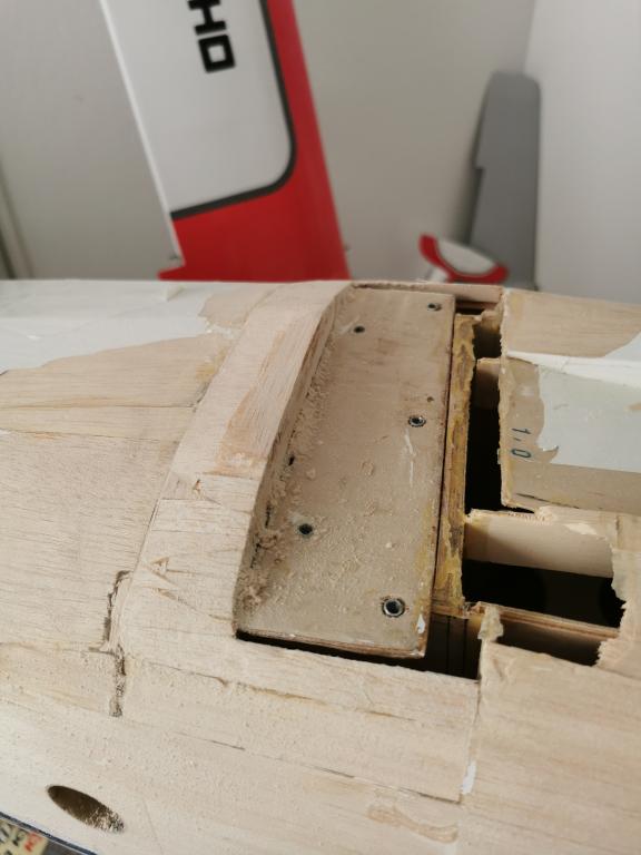

    Plattan som landningsstället skruvas fast i limmades på plats med 30 min epoxy och skruvades även fast i "regelverket" som jag limmat dit tidigare.
Namn: IMG_20210905_212106.jpg
Storlek: 39,8 KB

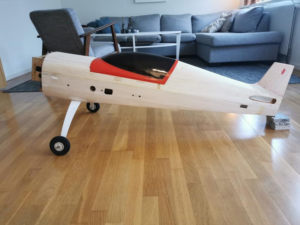

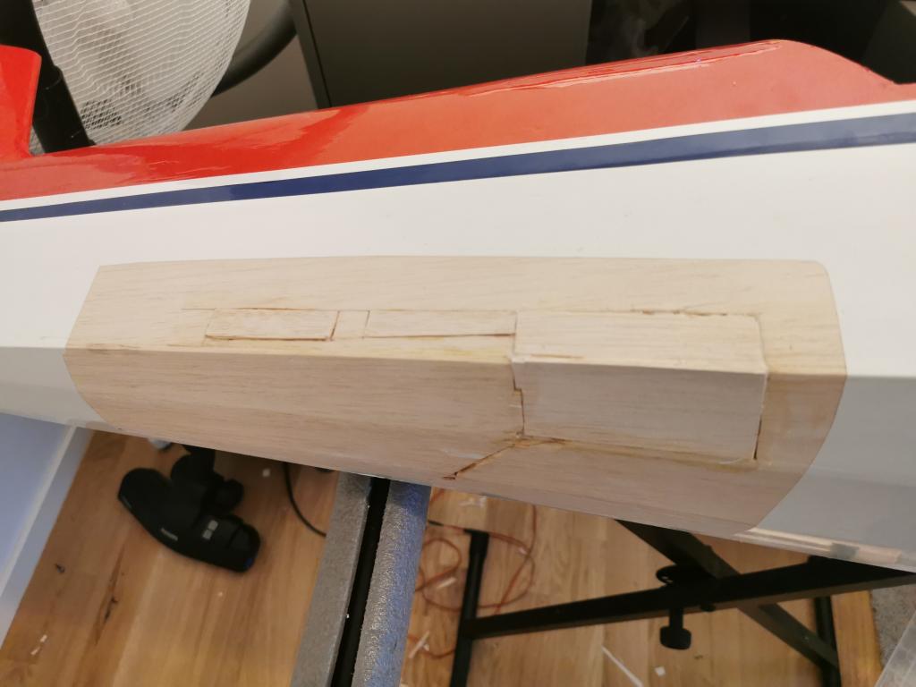

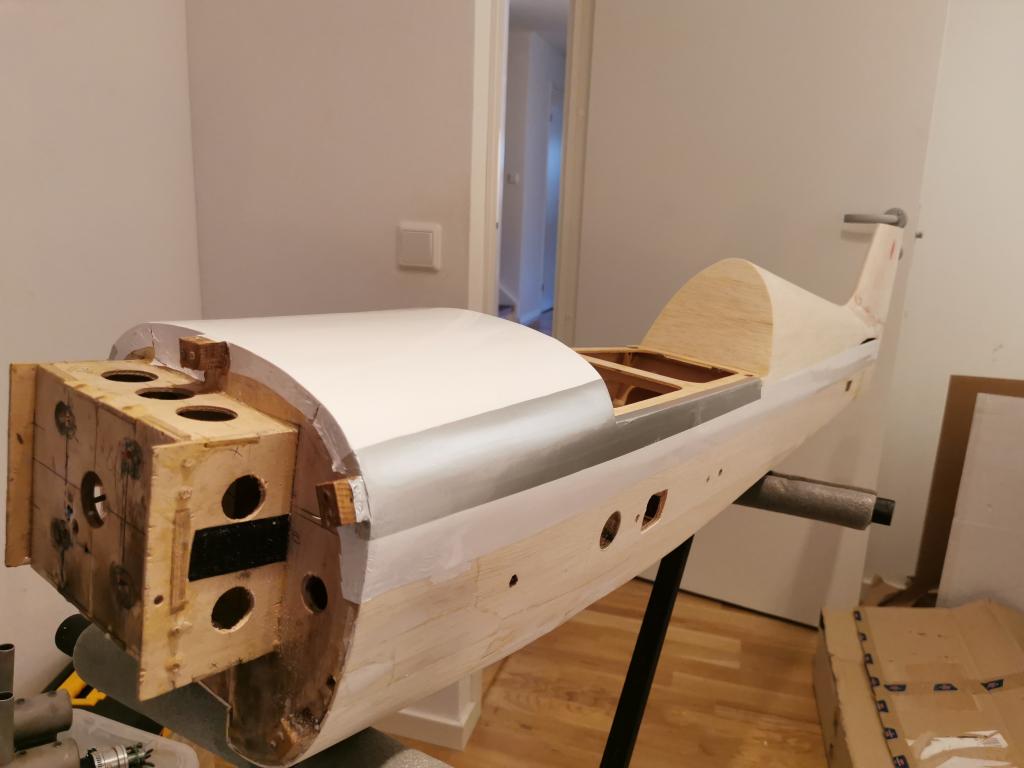

    Sedan var det dags att planka om undersidan av nosen.
Namn: IMG_20210906_012106.jpg
Storlek: 76,8 KB
ID: 526149Klicka på bilden för större version
Namn: IMG_20210907_142213.jpg
Storlek: 61,1 KB

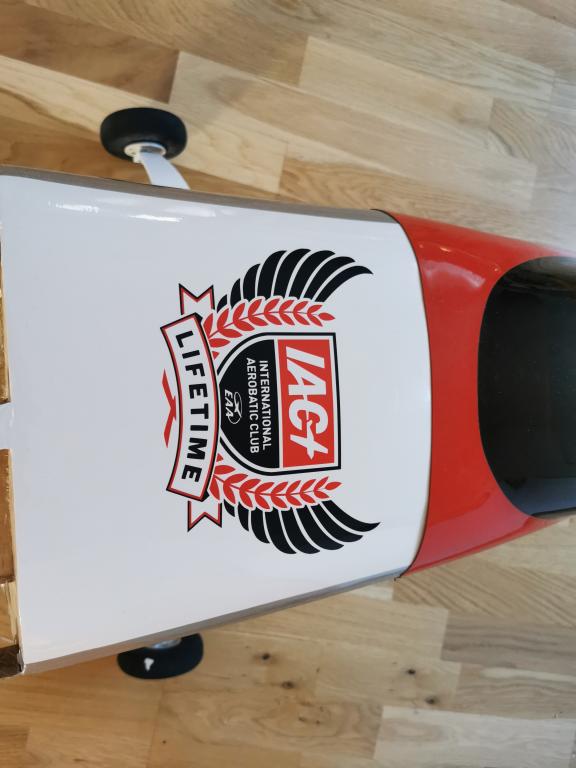

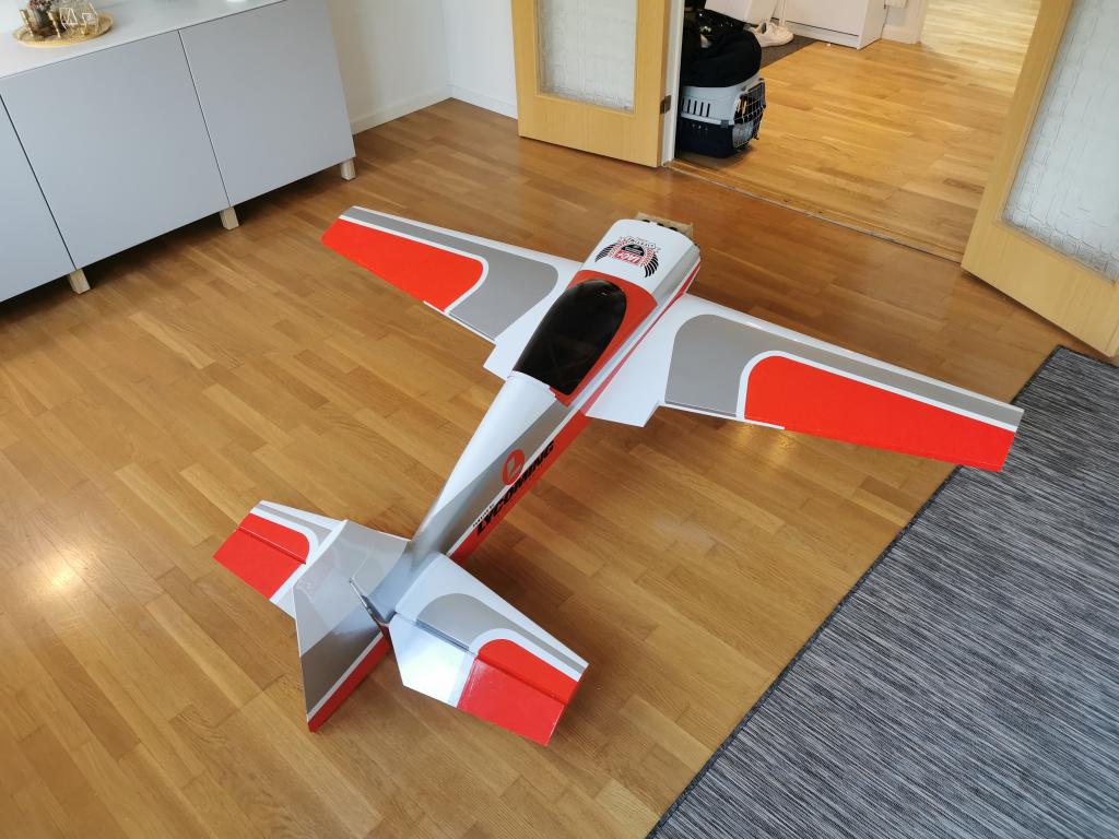

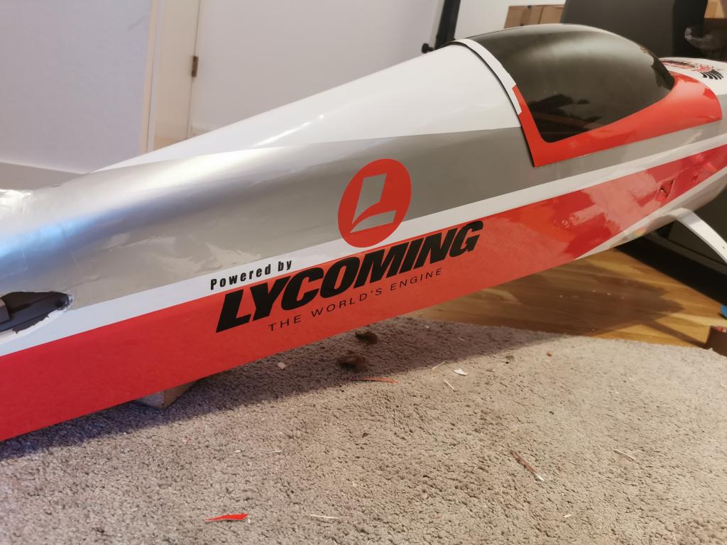

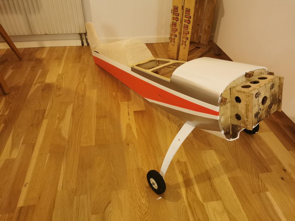

    Klädseln togs av och det blev dags för en ny kostym åt kärran. Jag har alltid gillat utséendet på Hangar 9s extra 300, så jag valde att försöka efterlikna den så gott jag kunde.
Namn: IMG_20210912_174558.jpg
Storlek: 83,1 KB
ID: 526151Klicka på bilden för större version
Namn: IMG_20210919_173929.jpg
Storlek: 55,7 KB
ID: 526152Klicka på bilden för större version
Namn: IMG_20210921_173038.jpg
Storlek: 33,5 KB
ID: 526153Klicka på bilden för större version
Namn: IMG_20210921_213955.jpg
Storlek: 78,0 KB
ID: 526154Klicka på bilden för större version
Namn: IMG_20210925_175327.jpg
Storlek: 86,2 KB

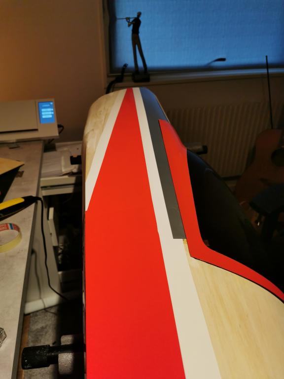

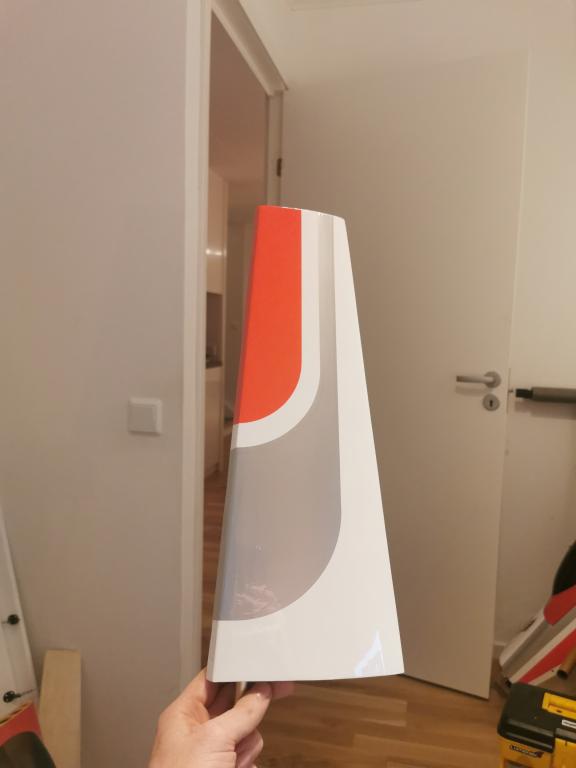

    Skar ut lite dekaler som en liten paus i allt slit....
Namn: IMG_20210926_174002.jpg
Storlek: 45,7 KB
ID: 526156Klicka på bilden för större version
Namn: IMG_20210928_151650.jpg
Storlek: 101,7 KB

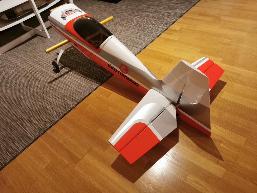

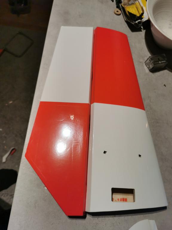

    Sedan var det dags för stabben, höjdroder och sidoroder!
Namn: IMG_20211015_174625.jpg
Storlek: 22,9 KB
ID: 526158Klicka på bilden för större version
Namn: IMG_20211015_184607.jpg
Storlek: 31,9 KB
ID: 526159Klicka på bilden för större version
Namn: IMG_20211015_223539.jpg
Storlek: 49,0 KB
ID: 526160Klicka på bilden för större version
Namn: IMG_20211015_223652.jpg
Storlek: 122,0 KB

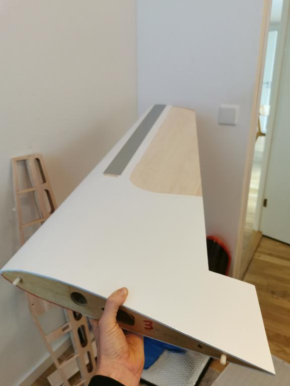

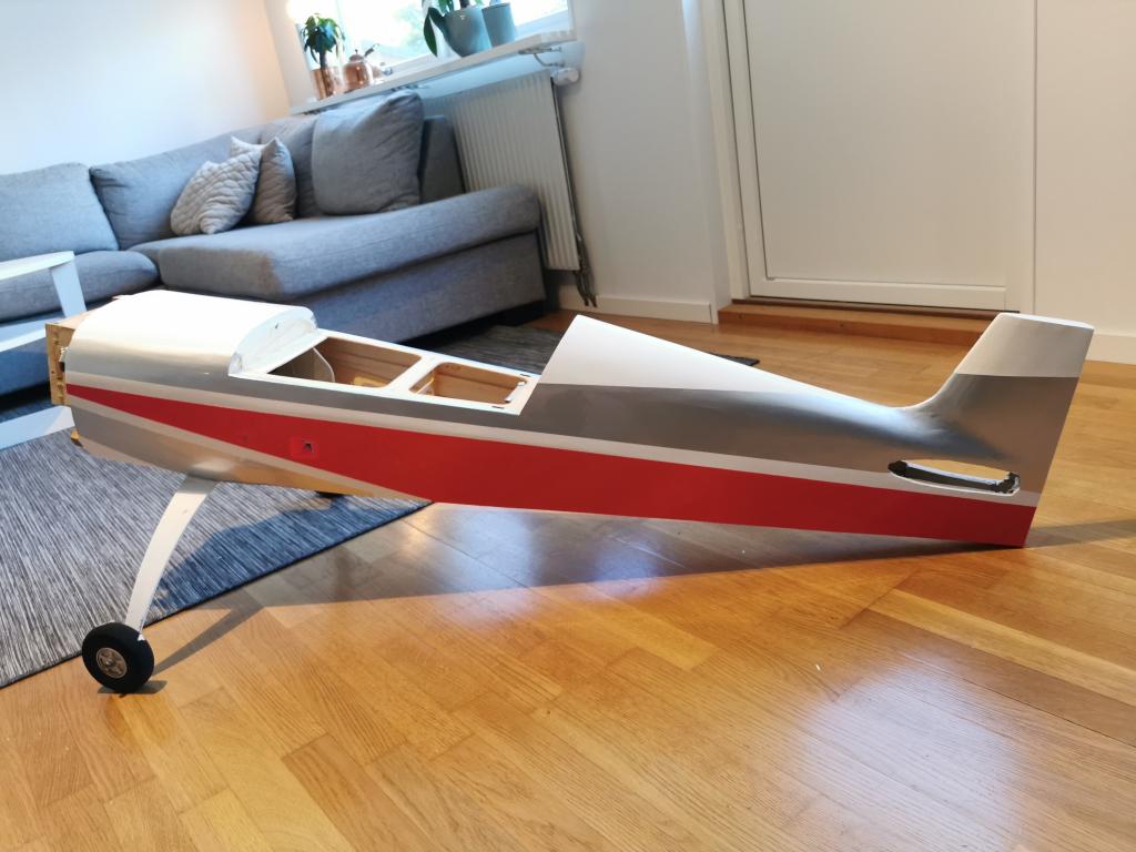

    Tog tyvärr inga bilder på skadorna på vingarna, men det var hål rakt igenom båda vingparen och diverse andra småskador. Allt är nu lagat och ny klädsel är på.

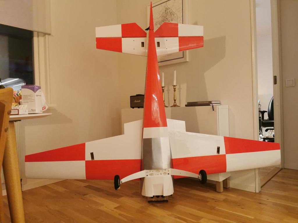

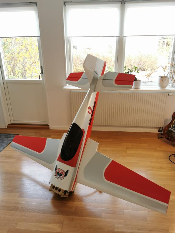

    Jag inledde detta projekt den 25e augusti, så ca 2 månader senare och här är jag nu. Det som återstår är att klä skevroder, laga och måla motorkåpa samt måla om cockpit.
    Motor till kärran är inköpt av kjni här på forumet, en roto 50cc twin. Håller tummarna att den ger tillräckligt med tryck.

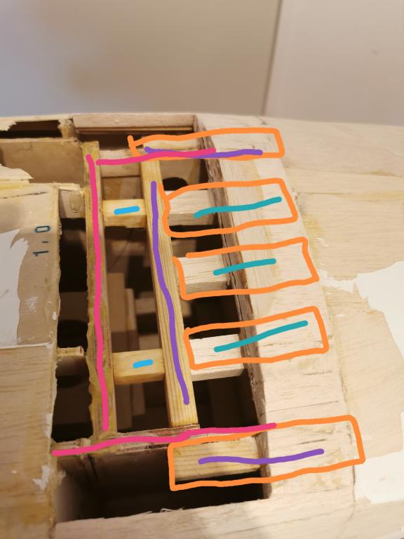

            • 7711
            Ett par längsgående hårdträbalkar är bra att skruva fast landstället i.
            Brytkrafterna blir ju oftast framåt-bakåt...
                        Ett konstruktionsfel som verkar finnas på dom flesta av den här typen av färdigmodeller. Jag har gjort om fästena på min EF Edge .60 modell med längsgående plywood på båda sidor som sträcker sig bakåt och framåt till nästa spant. Nackdelen är möjligen att vid en riktigt hård landning så bryter man sönder mer i modellen. Men innan gick det sönder bara av att gräset var lite långt även vid hyffsade landningar.

                          Rosa = hård plywood
                          Lila = 10x10mm furustav
                          Turkos = hård balsa
                          Orange = hur långt stavarna går in i kroppen, limmade mot plywood
                          Landningsställsplattan är limmad mot allt detta med 30 min epoxy och även skruvad. Om detta viker sig får jag skylla mig själv

                            Det gäller att sprida ut lasterna så mycket det går, både framåt och bakåt, för att få så långa hävarmar som möjligt som tar upp de vridande krafterna. Som Mats gör med med plywood. Jag brukar använda kolfiber-rör istället. Borrar två hål framifrån genom motorspant och så långt bak det går. Hålen ska ligga precis i höjd med ovansidan på infästningen för stället. Limmar kolröret i alla spant och i infästningen med epoxy. Vid ställ-infästningen brukar jag lägga en kol- eller alu-platta ovanpå röret som man kan skruva stället i. Då kläms röret mellan stället och plattan och man blir inte beroende av hur bra eller dåliga infästningens och rörens limfogar är, stället blir bultat vid rören. Otroligt starkt, och relativt lätt.
