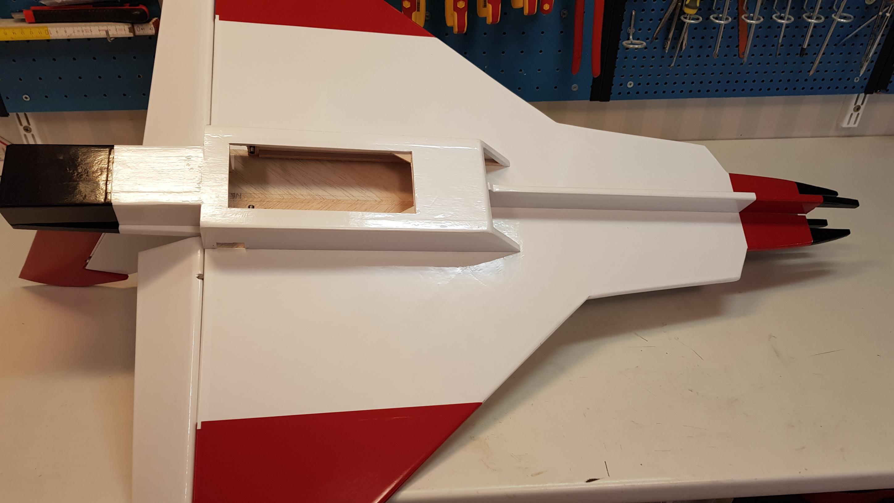

    Jag tänkte att jag kunde lägga upp några bilder från den här konstruktionen också?
    Jag blev inspirerad av denna riktigt lätta design från Graupner:

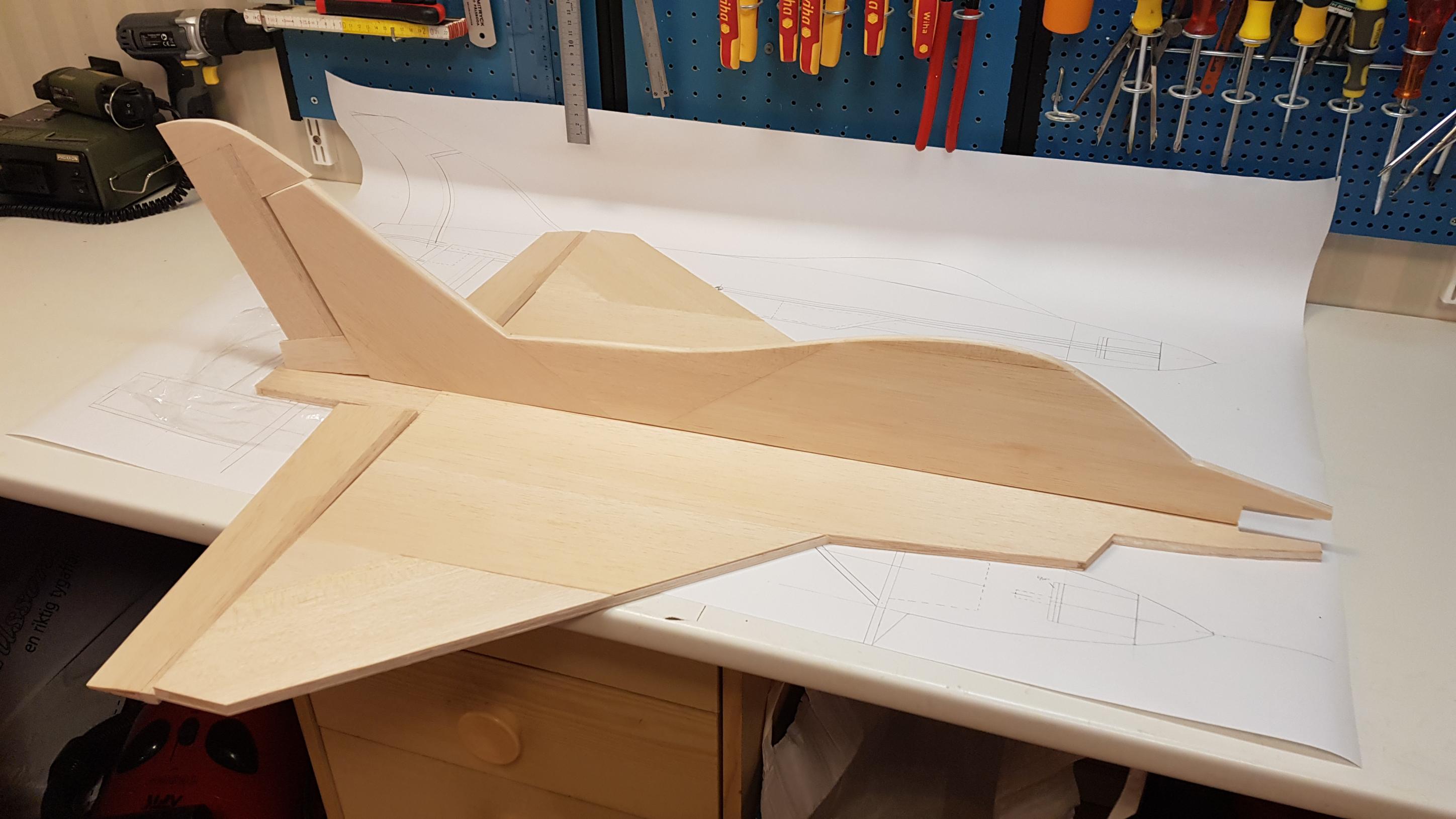

    Jag ville dock ha något som kan flygas utomhus så jag laddade ner instruktionen till planet och ritade sedan min egen design baserat på
    planform av vingen.
    Spännvidden är 750 mm. längd 860 mm.

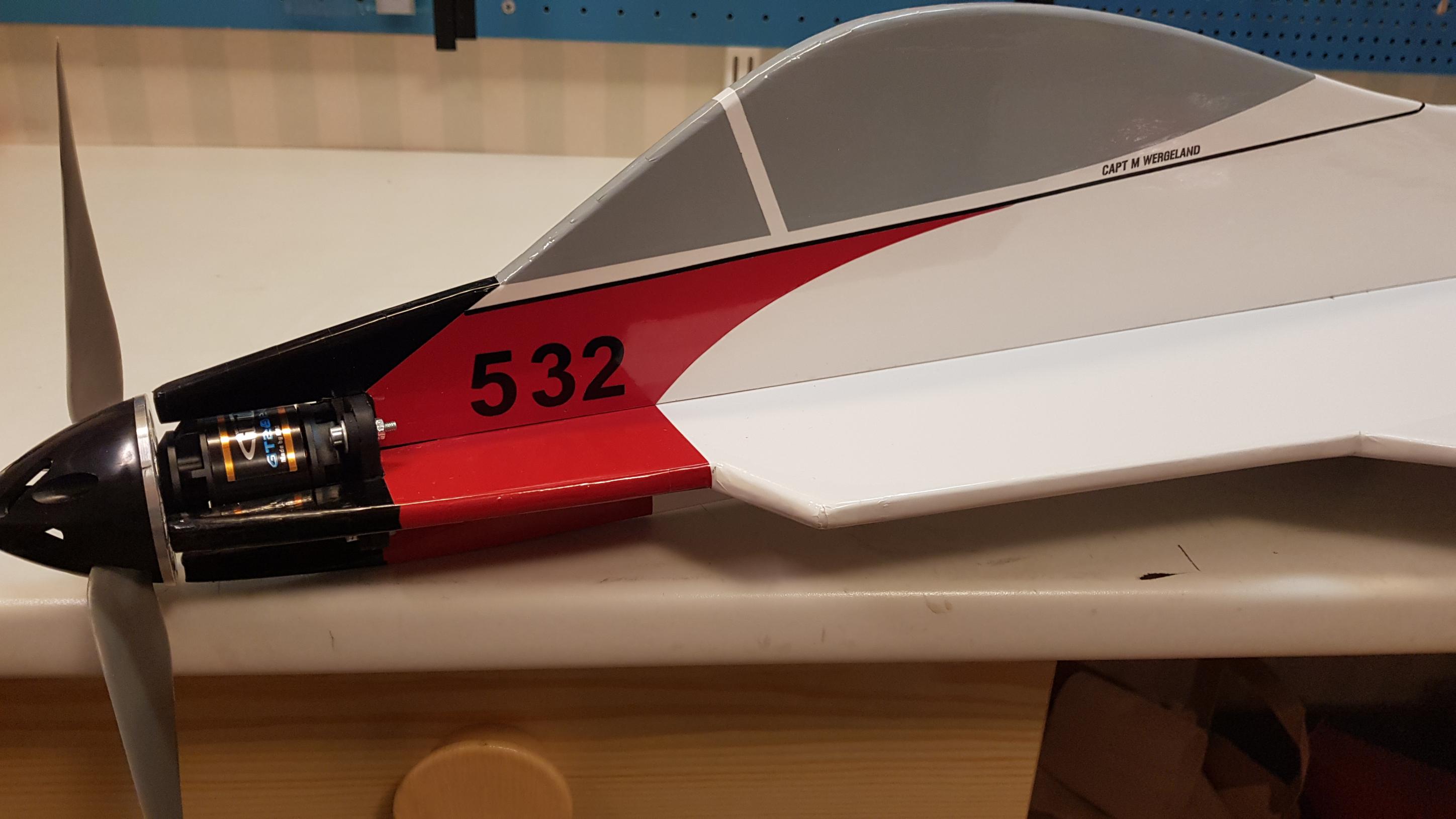

    Tänkt setup: Motor Emax GT2820/06, prop 10X7, Bat 3S/2200 mah.
    Jag gjorde "rakes" istället för den lilla vingen på nosen för bättre hållbarhet.
    Jag satte också motorn fram i "traktorkonfiguration" eftersom jag inte tål det enerverande ljudet från en mittmonterad motor.
    Detta betyder att batteriet behöver placeras längst bak i planet för att få CG rätt.

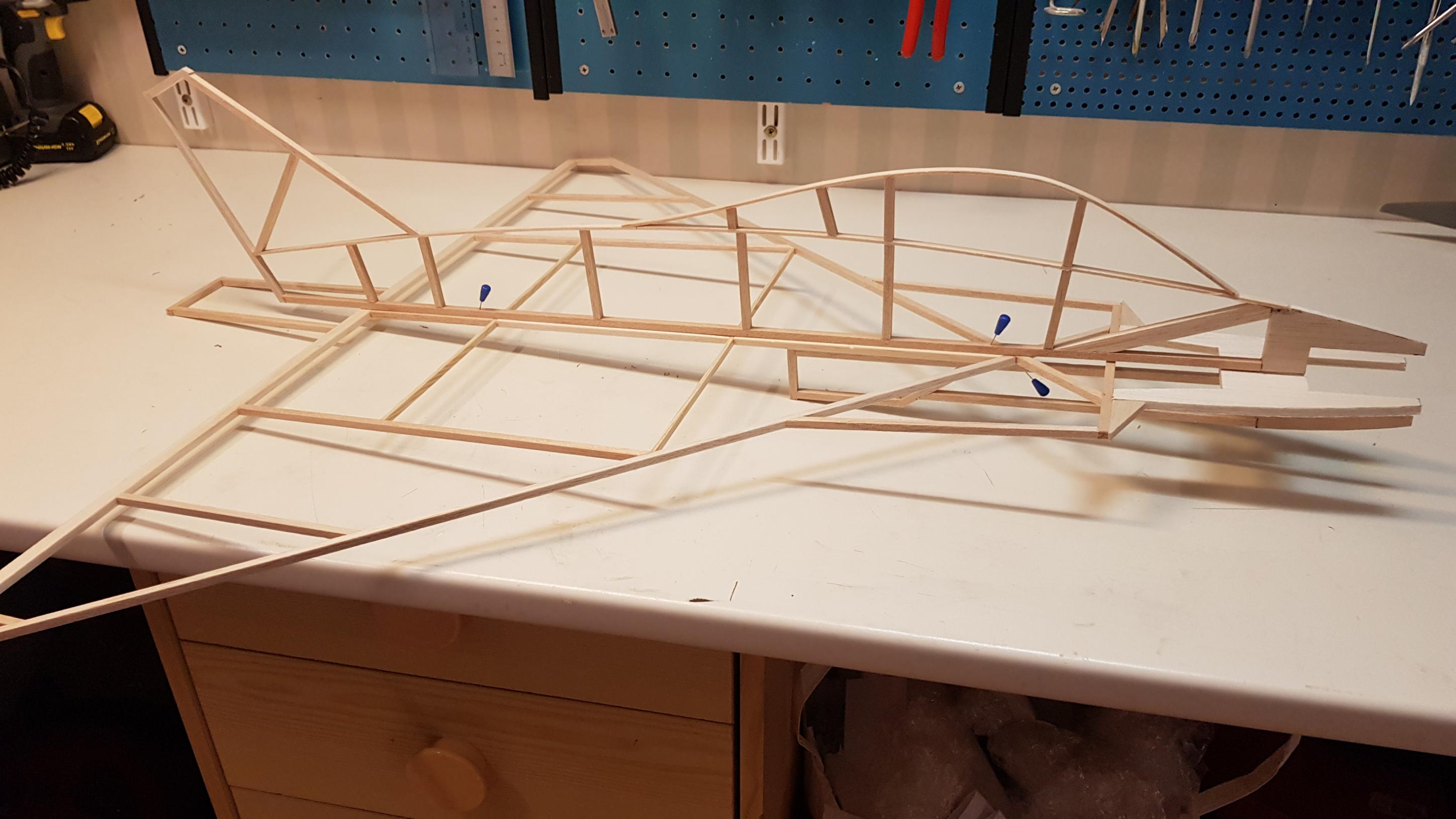

    Jag ville jobba med trä den här gången så jag testar ett nytt sätt att bygga.
    Allt byggt upp av 5X5 mm balsalister och täckt med 1,5 mm balsa. 2 st stående 5 X 3 mm furu tvärs över vingen som vingbalkar.
    Känns väldigt bra än så länge. Det blir en mycket lätt design.
    Nästa steg är att tillverka motorfästet. Sedan montera servon och kanske lite grafik?

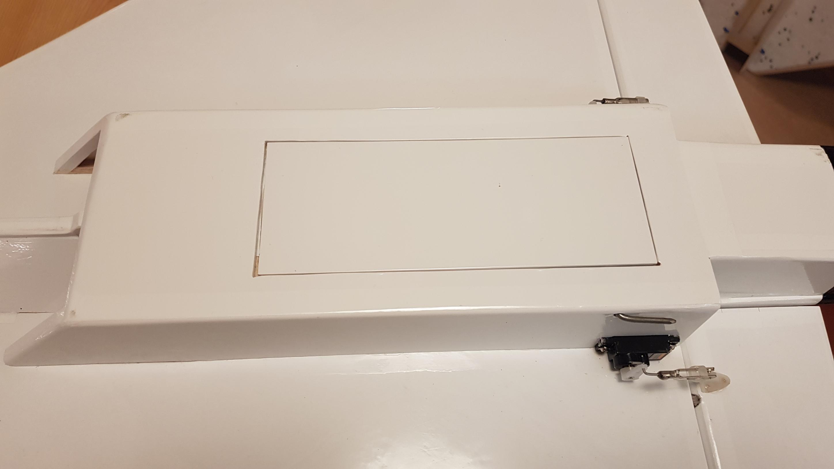

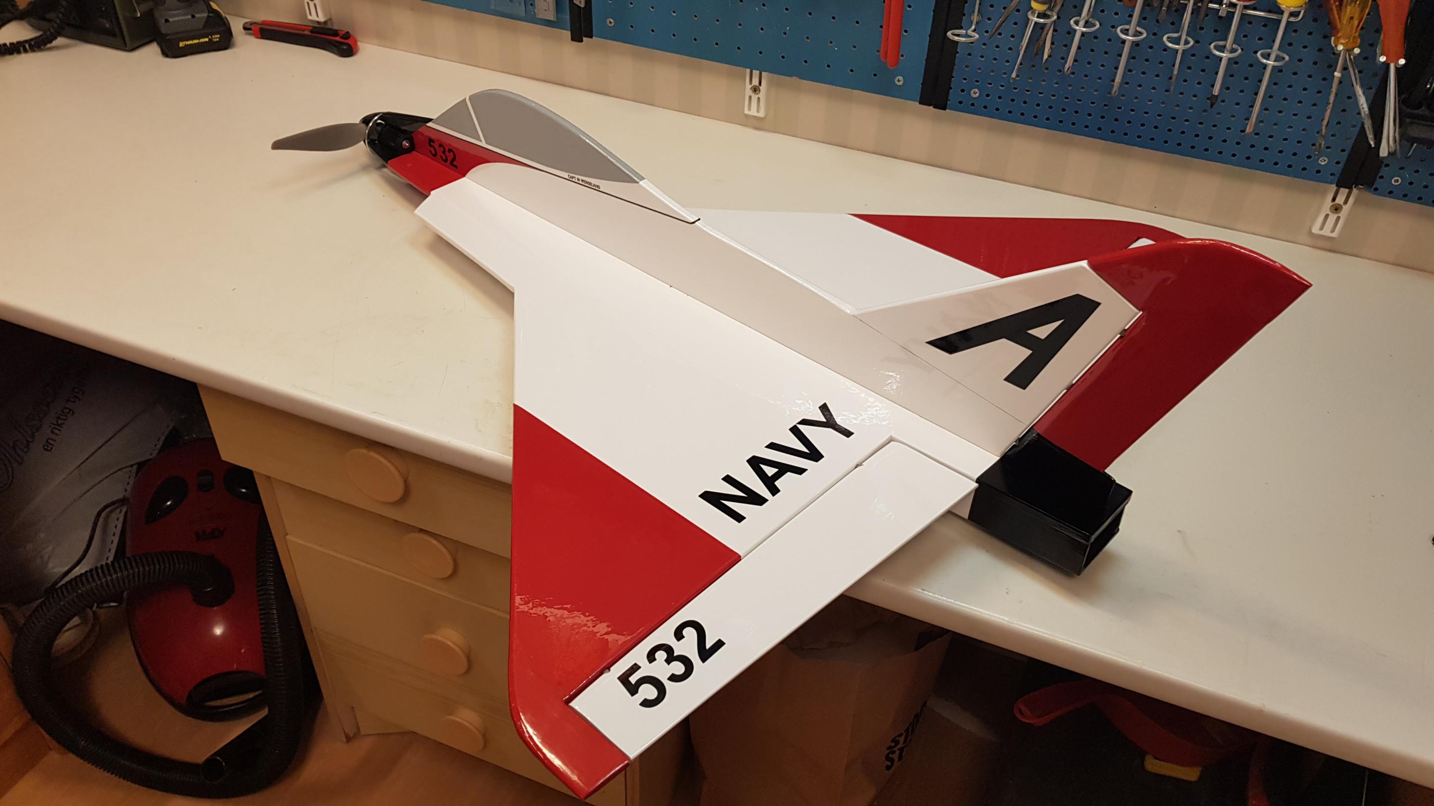

      Hej Mr Bob, såg att jag missade din fråga..Komplett m drivlina landade den på 950 gr. (M 3S 2,2 Ah Lipo).
      Kollade inte före el-montaget dessvärre.
      Nu är den klar och radion programerad.
      Ser fram emot våren nu..Bara man får tid att flyga?.. Har ytterligare 4 st klara maskiner som jag inte hunnit få upp i luften.
