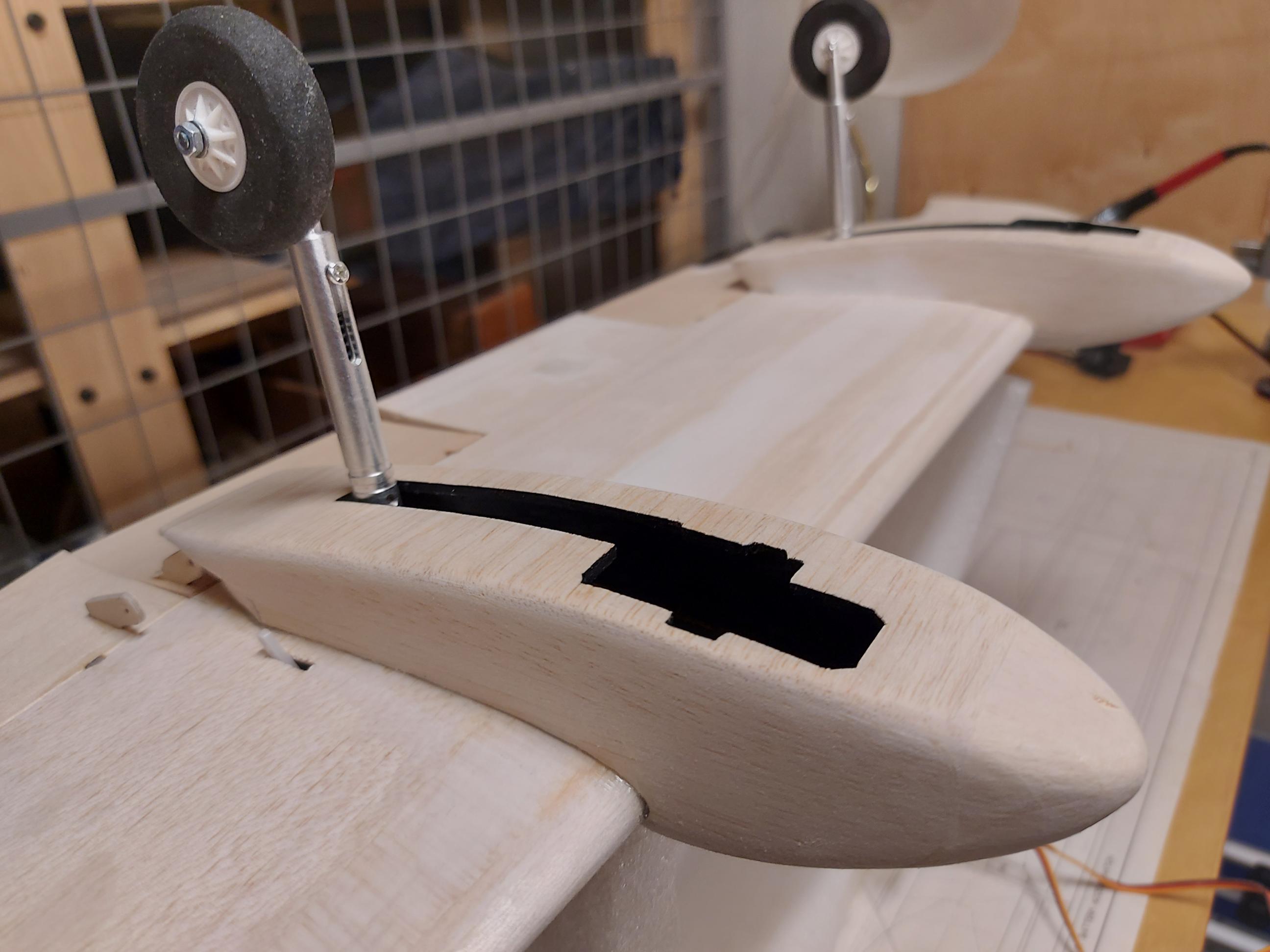

    Tackar! Blir glasning, använder den vattenbaserade varianten ezecote (eller liknade namn) av epoxi som funkat bra i förra bygget. Bra synpunkt om landstället. Vad jag kunde utläsa ur den närmast obefintliga beskrivningen skall det funka i denna riktning, men förhåller mig lite tveksam. Kvaliteten är vad man kan förvänta sig av priset… Men stället får visst stöd av ”ryggen” på själva motorhuset. Hade jag vridit dem 180 grader så hade det nog inte funkat alls. Framtiden får utvisa hur det blir…..

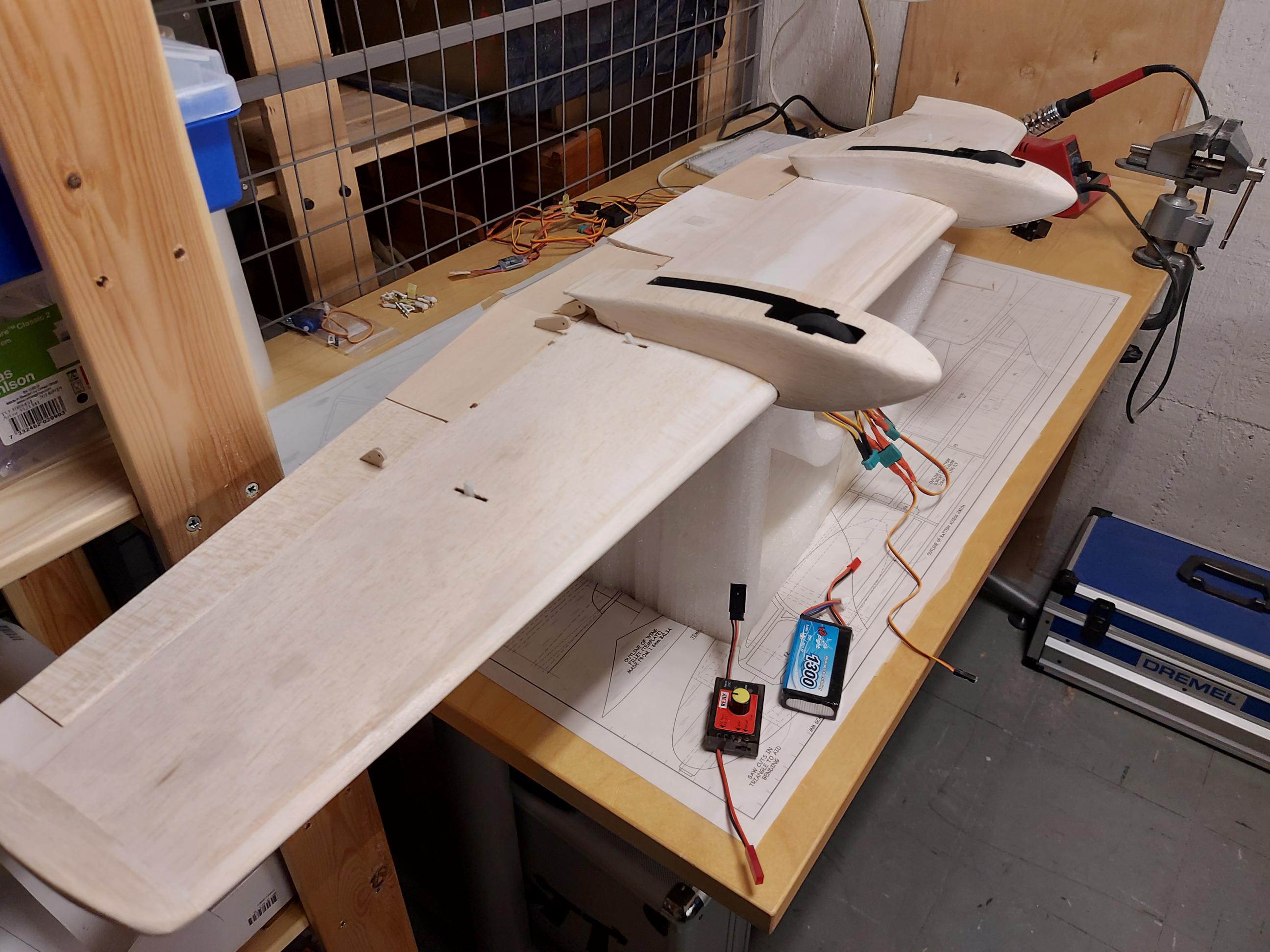

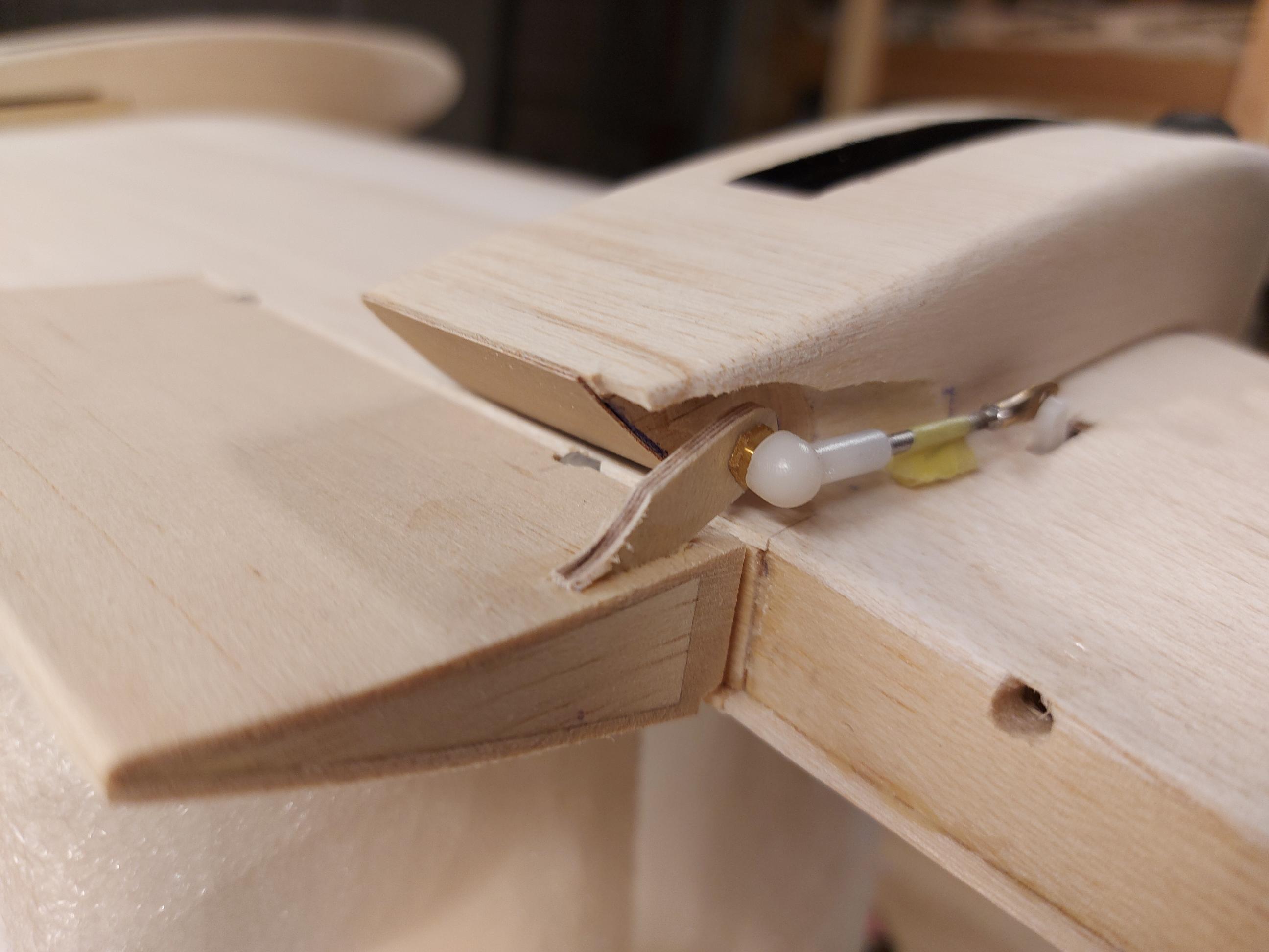

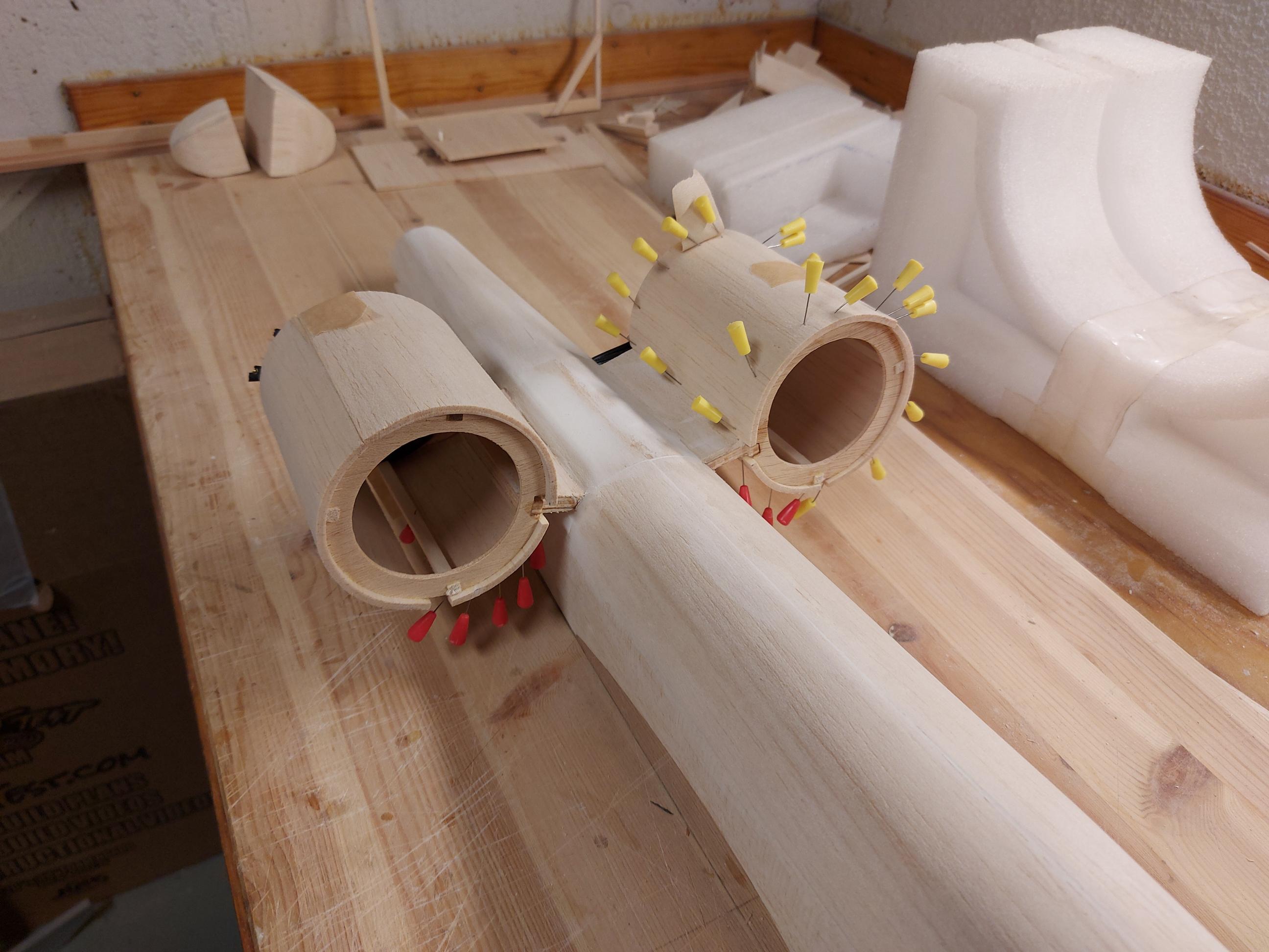

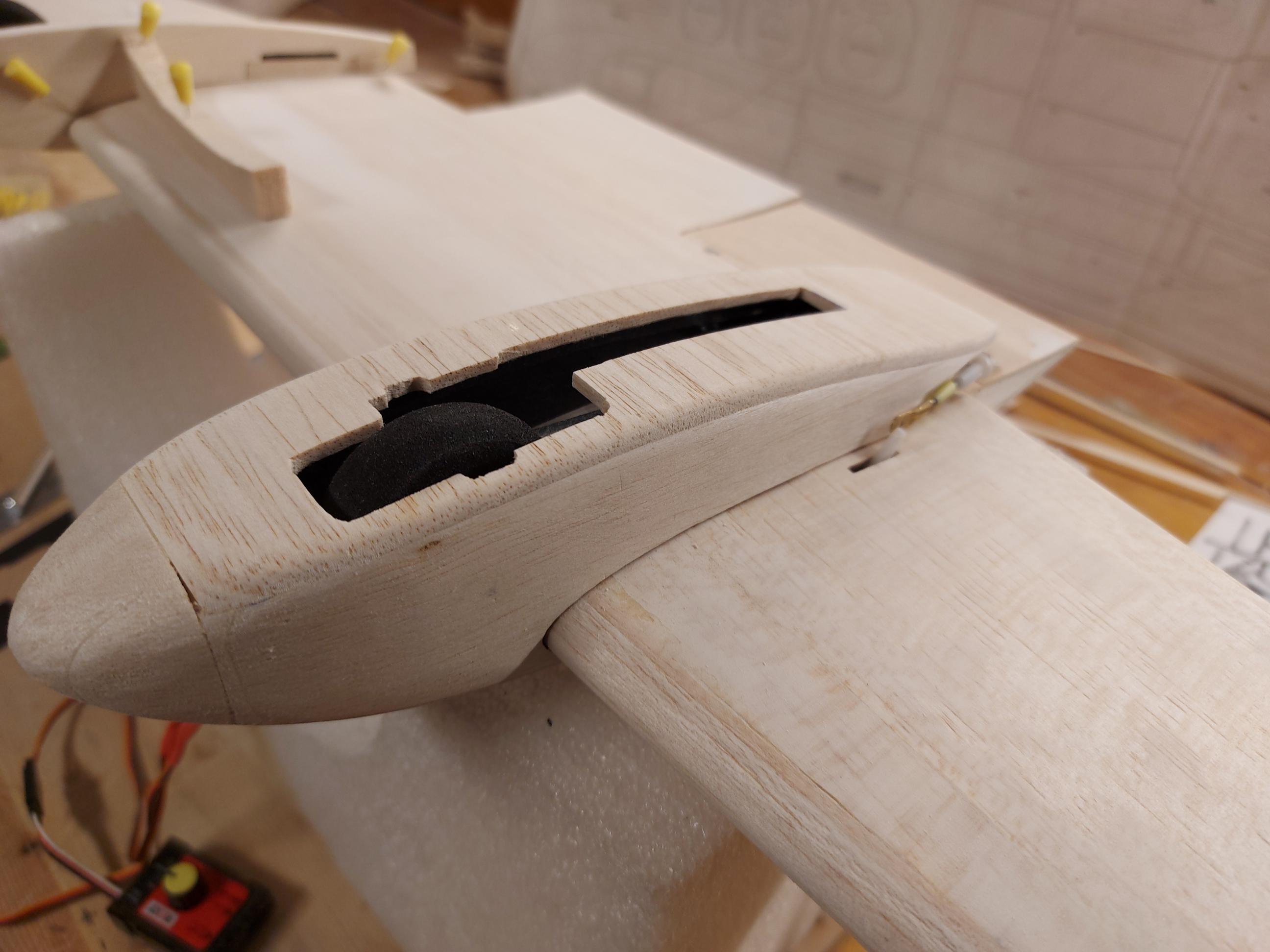

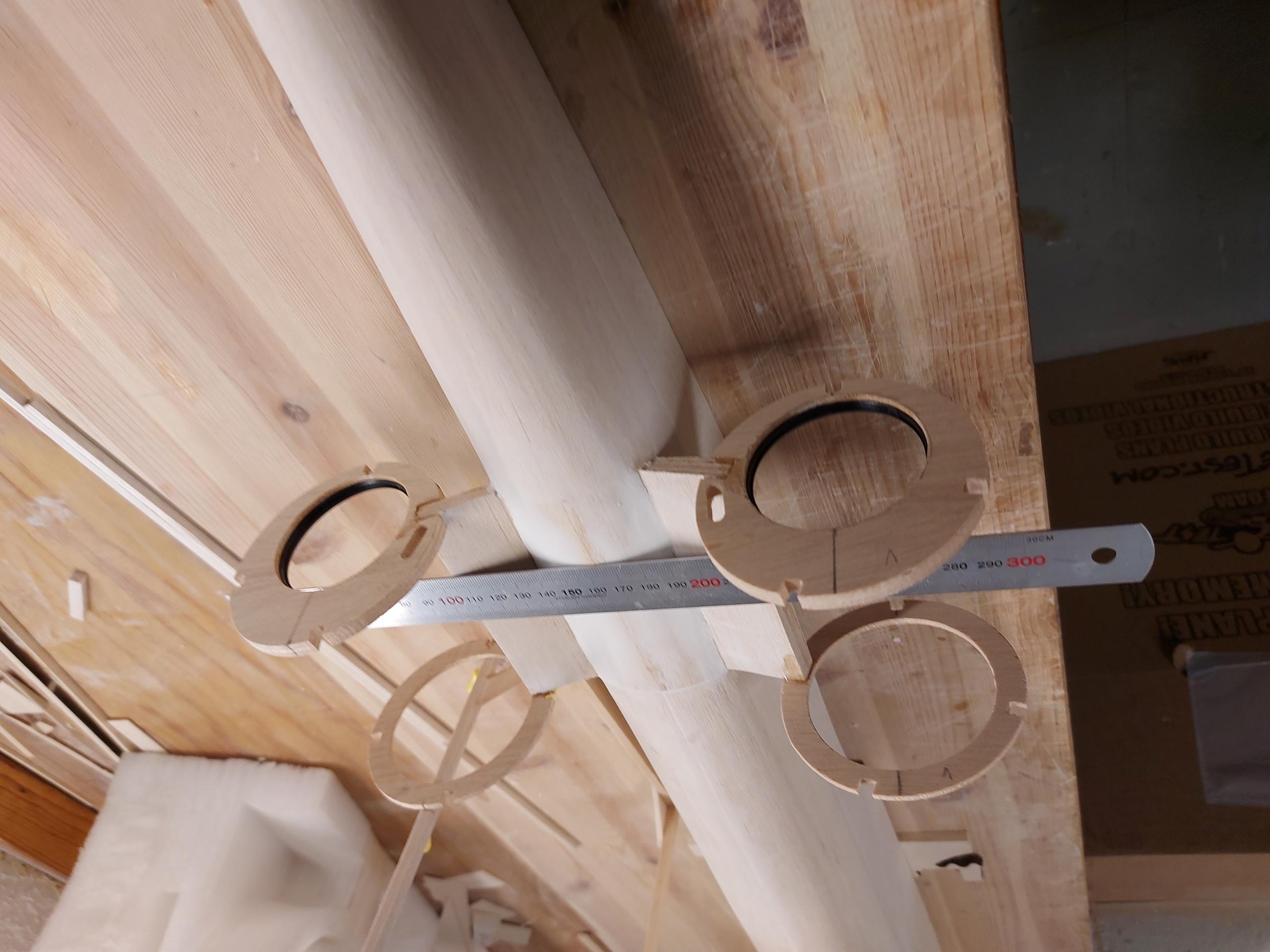

      ..och bygget fortsätter med "vingpods" eller vad det kan heta. Försöker följa landställens kontur så mycket som möjligt (kommer inte försöka mig på några luckor). Sätter dit roder lite tillfälligt för att få en bild av hur vingen tar sig.
Namn: 20230205_080724.jpg
Storlek: 272,0 KB
ID: 514653Klicka på bilden för större version
Namn: 20230205_080556.jpg
Storlek: 424,7 KB
ID: 514654Klicka på bilden för större version

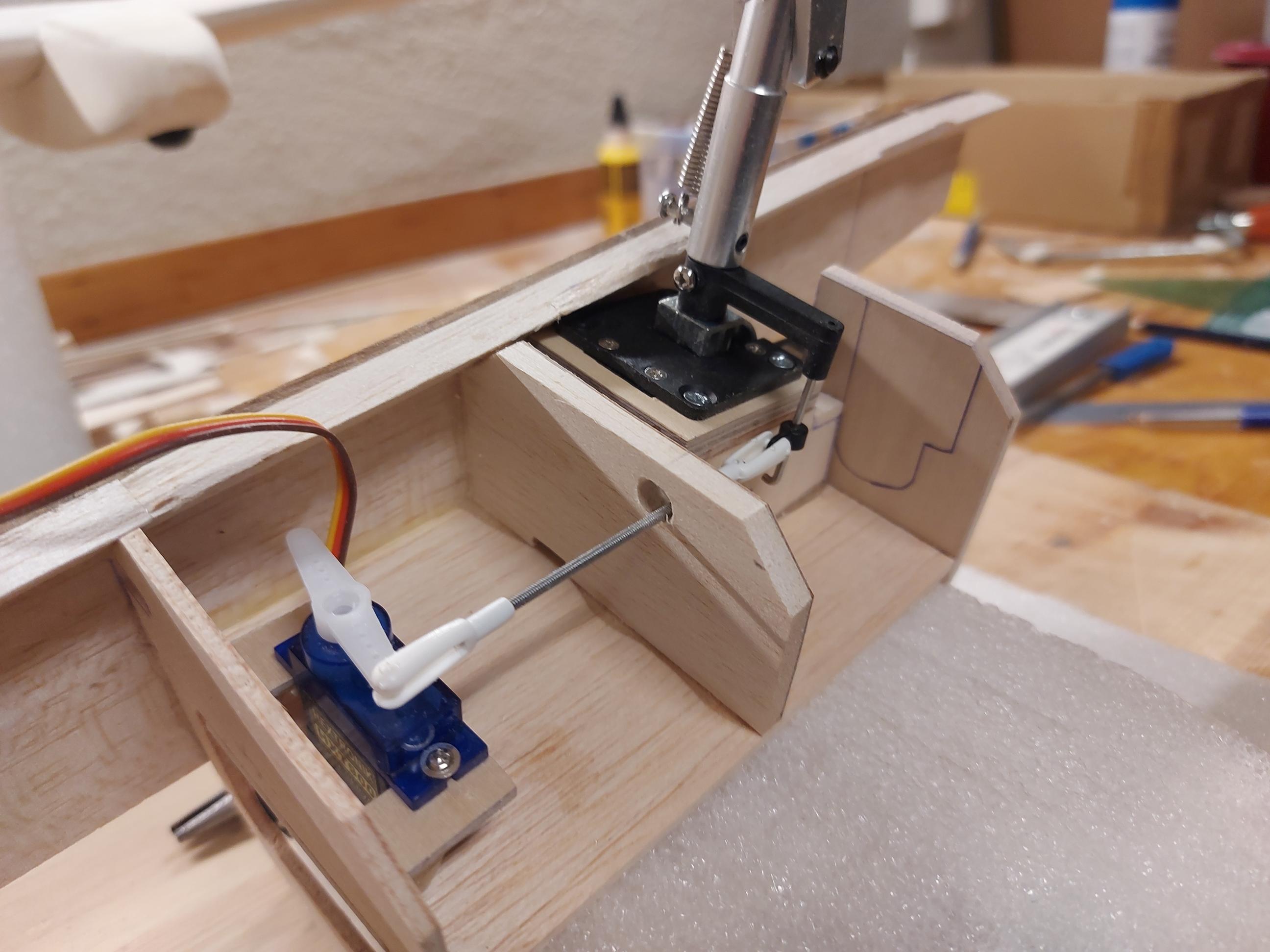

        Passar in roderhorn och stötstång till inre klaffarna som sitter bakom vingpodsen.

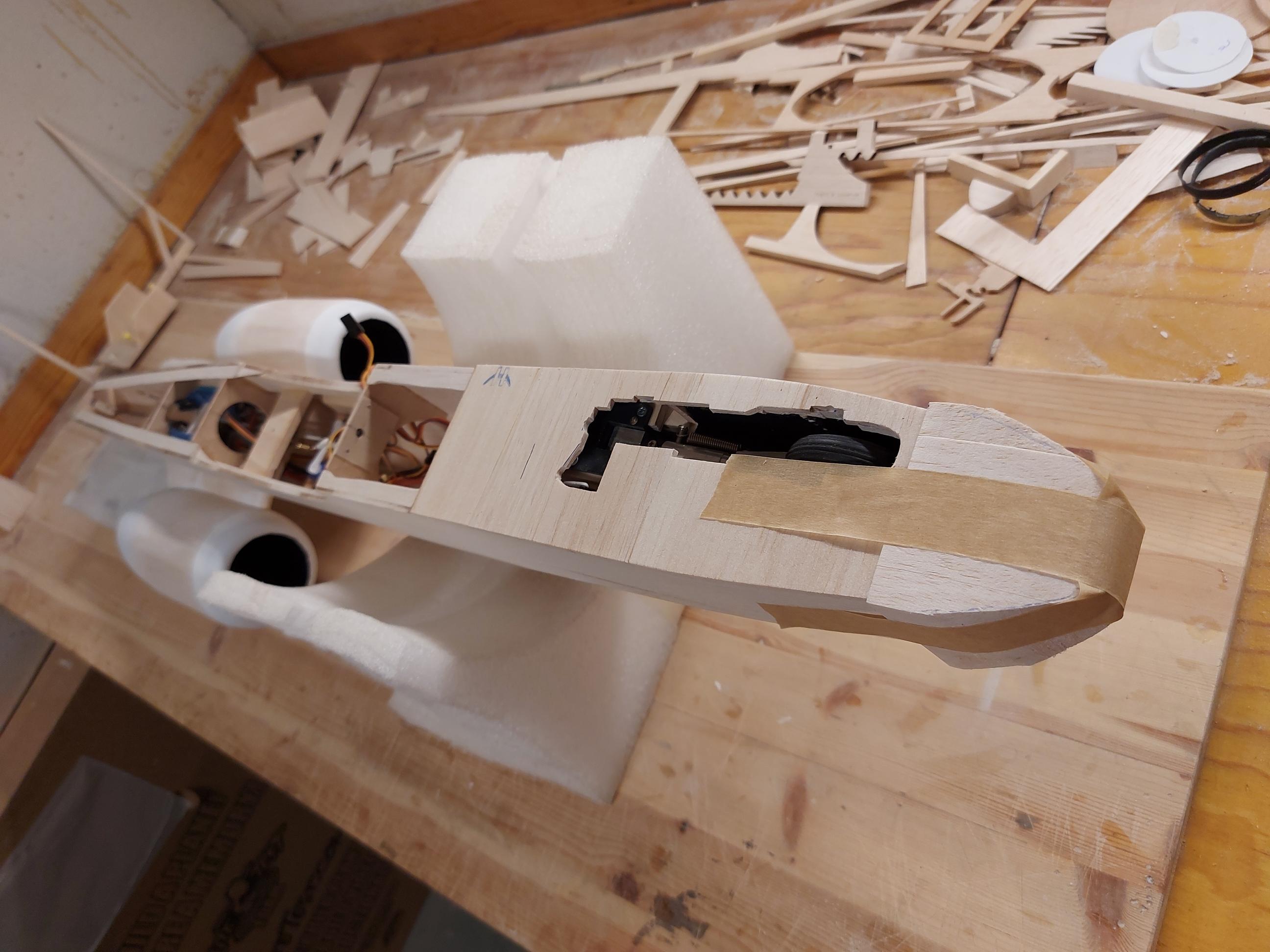

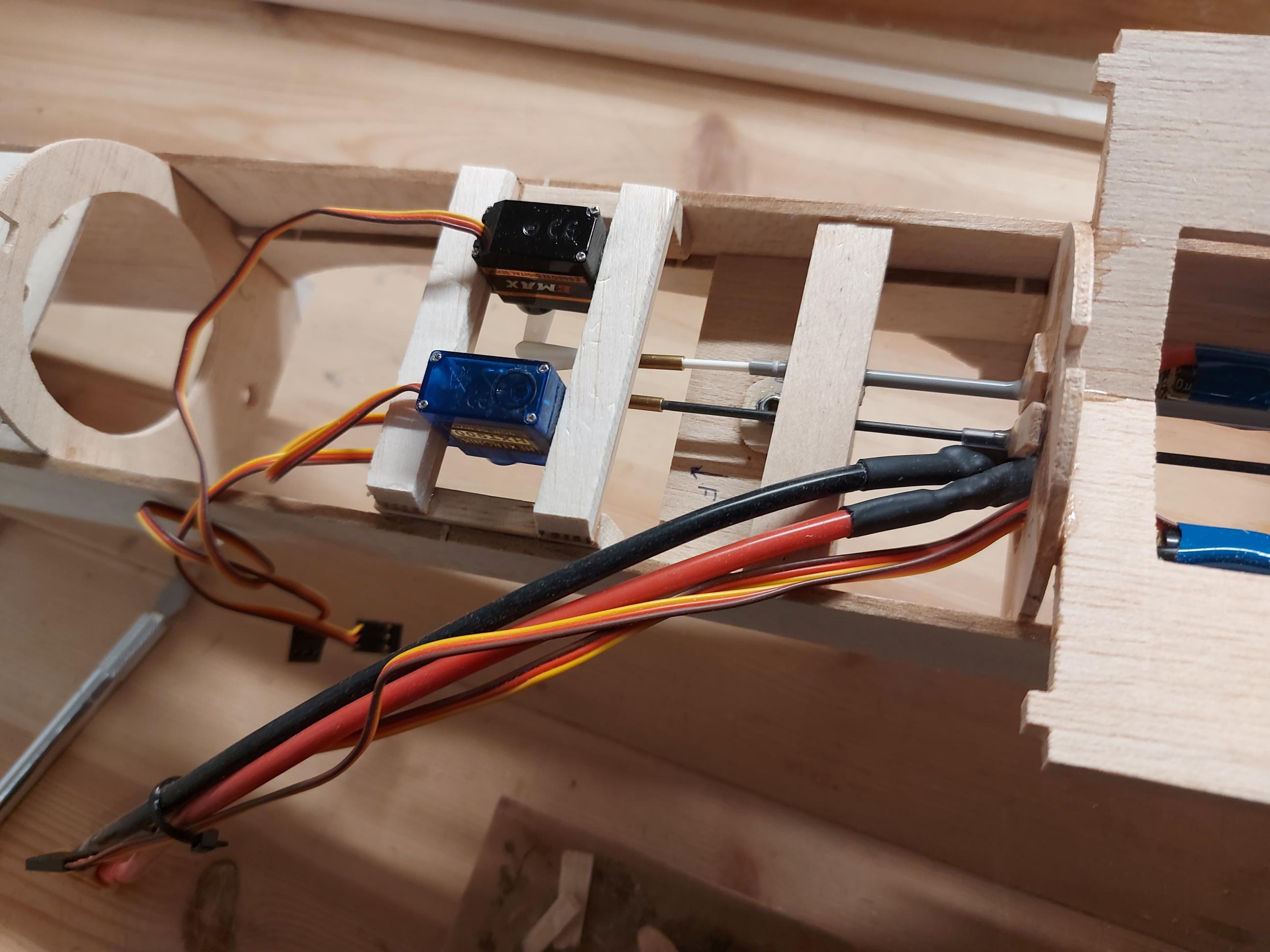

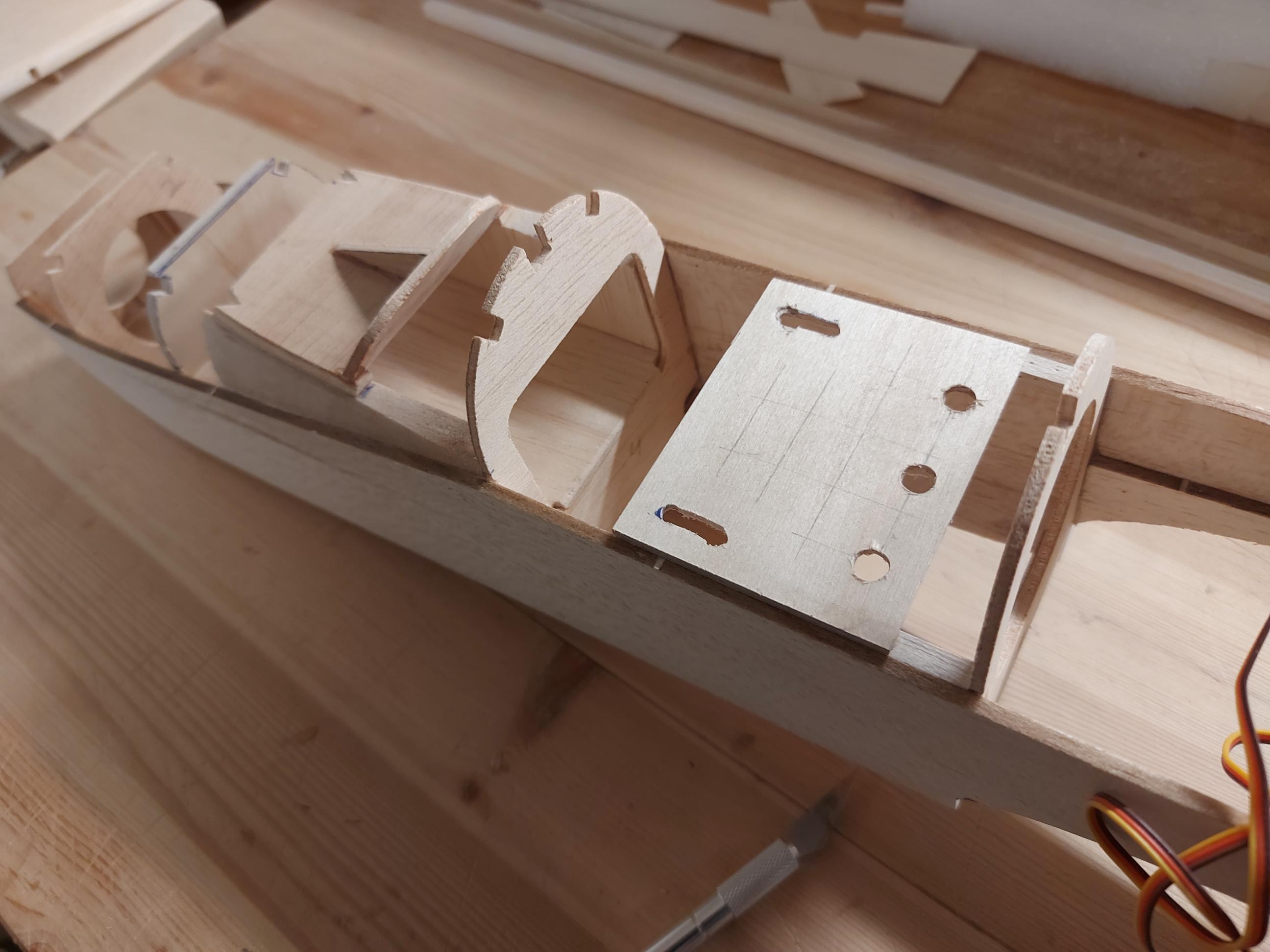

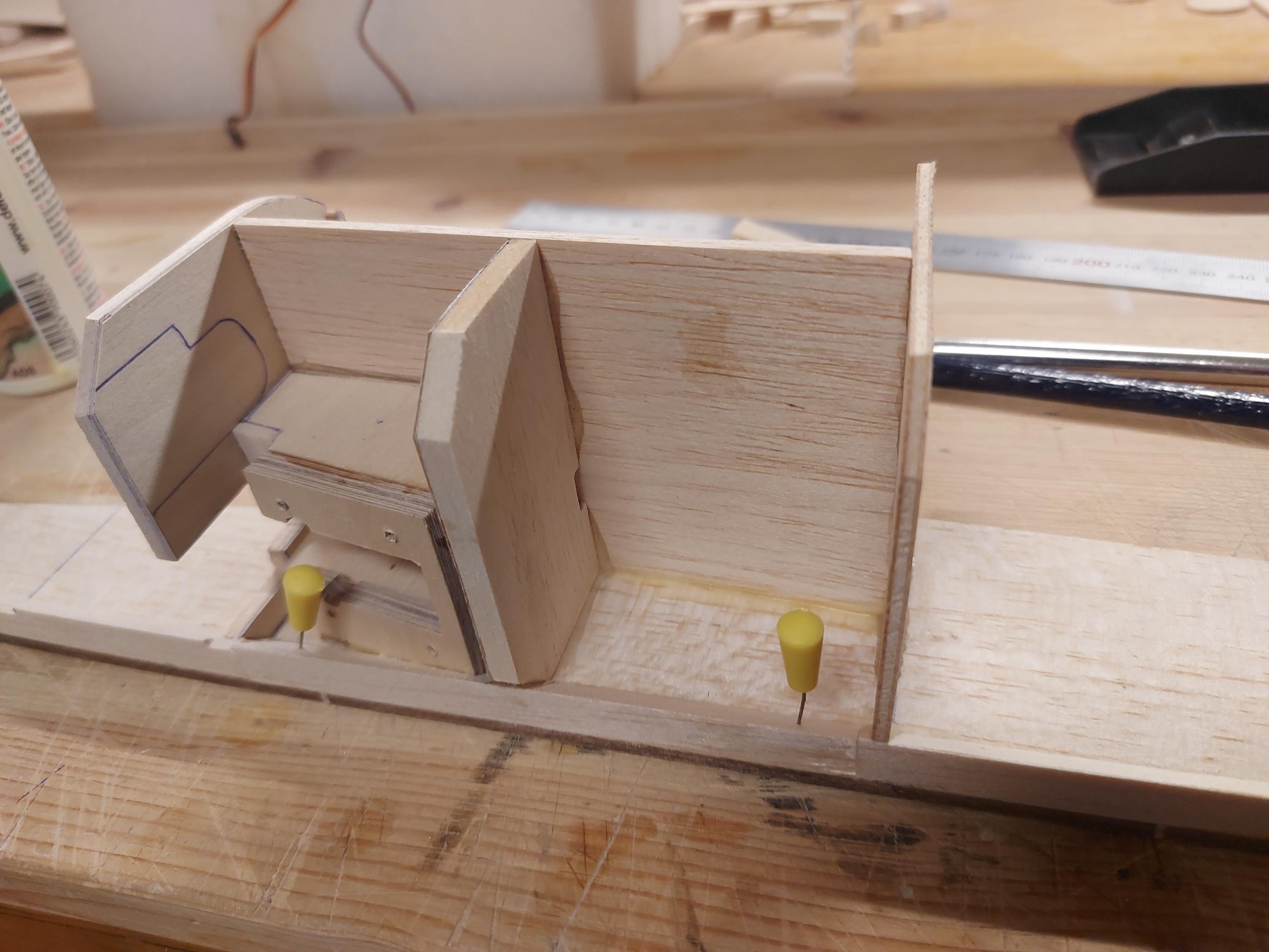

          Och nu kroppen. Lådkonstruktion. Monterar in fästen och uttag för landställ, som skall sitta lite till höger (bredvid den sexpipiga kanonen i fören). Blev också ett separat servo för styrningen. Denna modell kommer att bli tung...

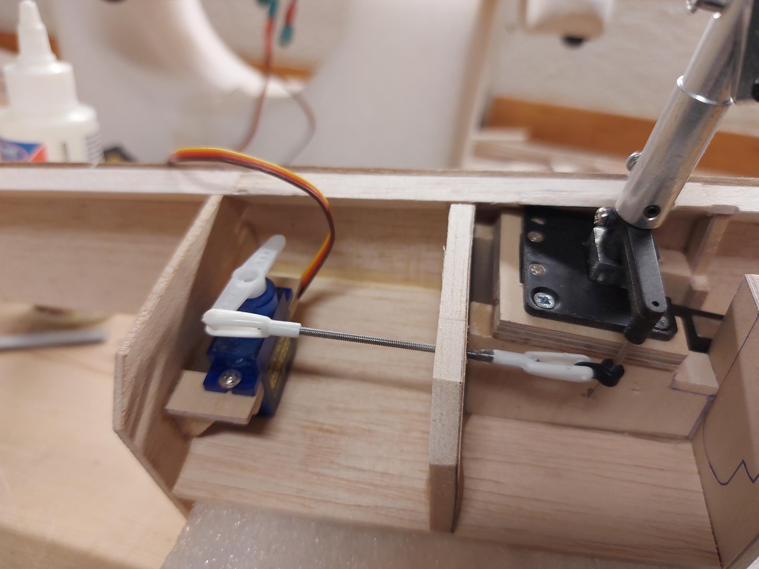

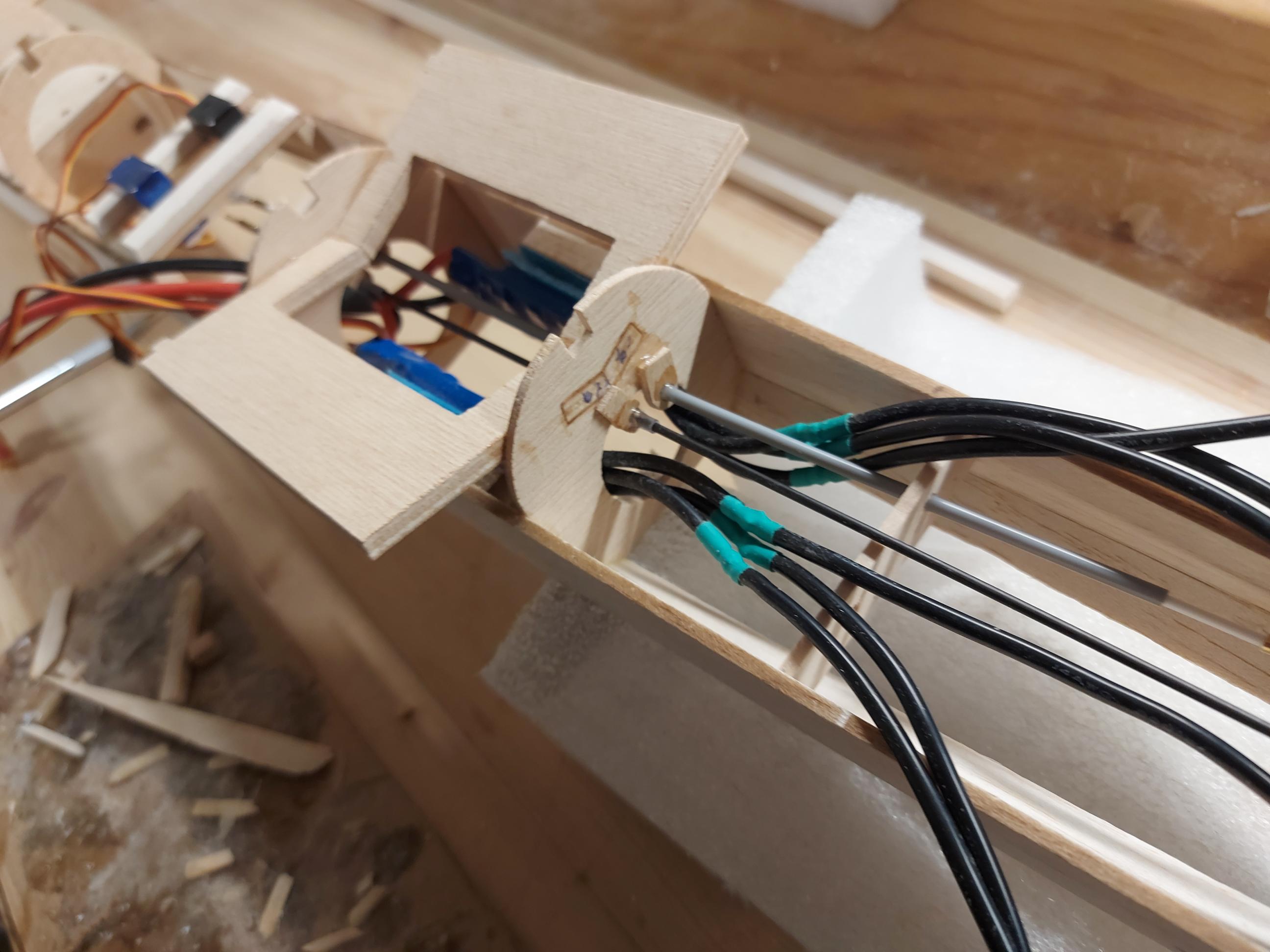

            Sedan installation av fartreglage samt servon för sid- och höjdroder. Lite trångt i den smala kroppen.

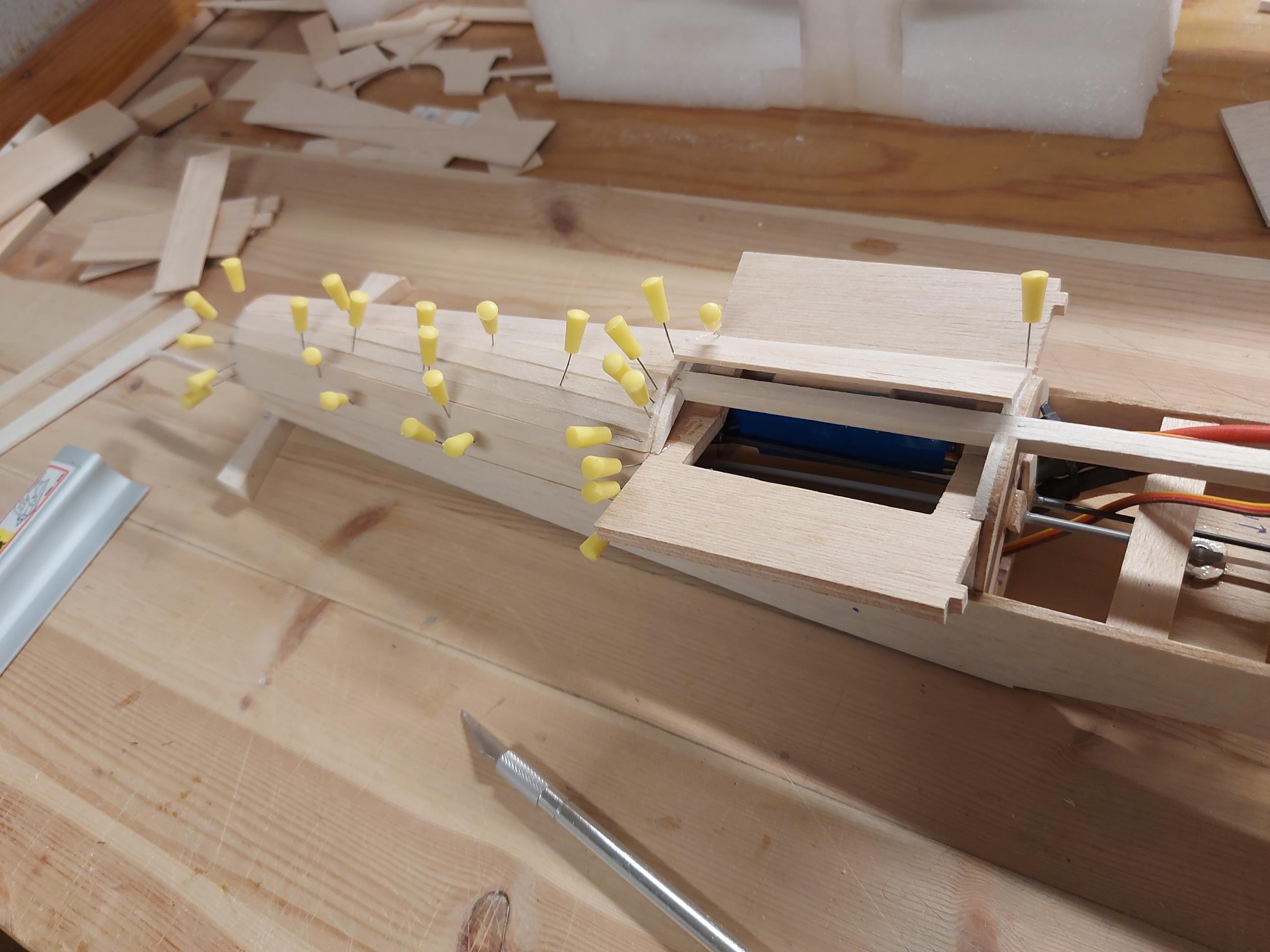

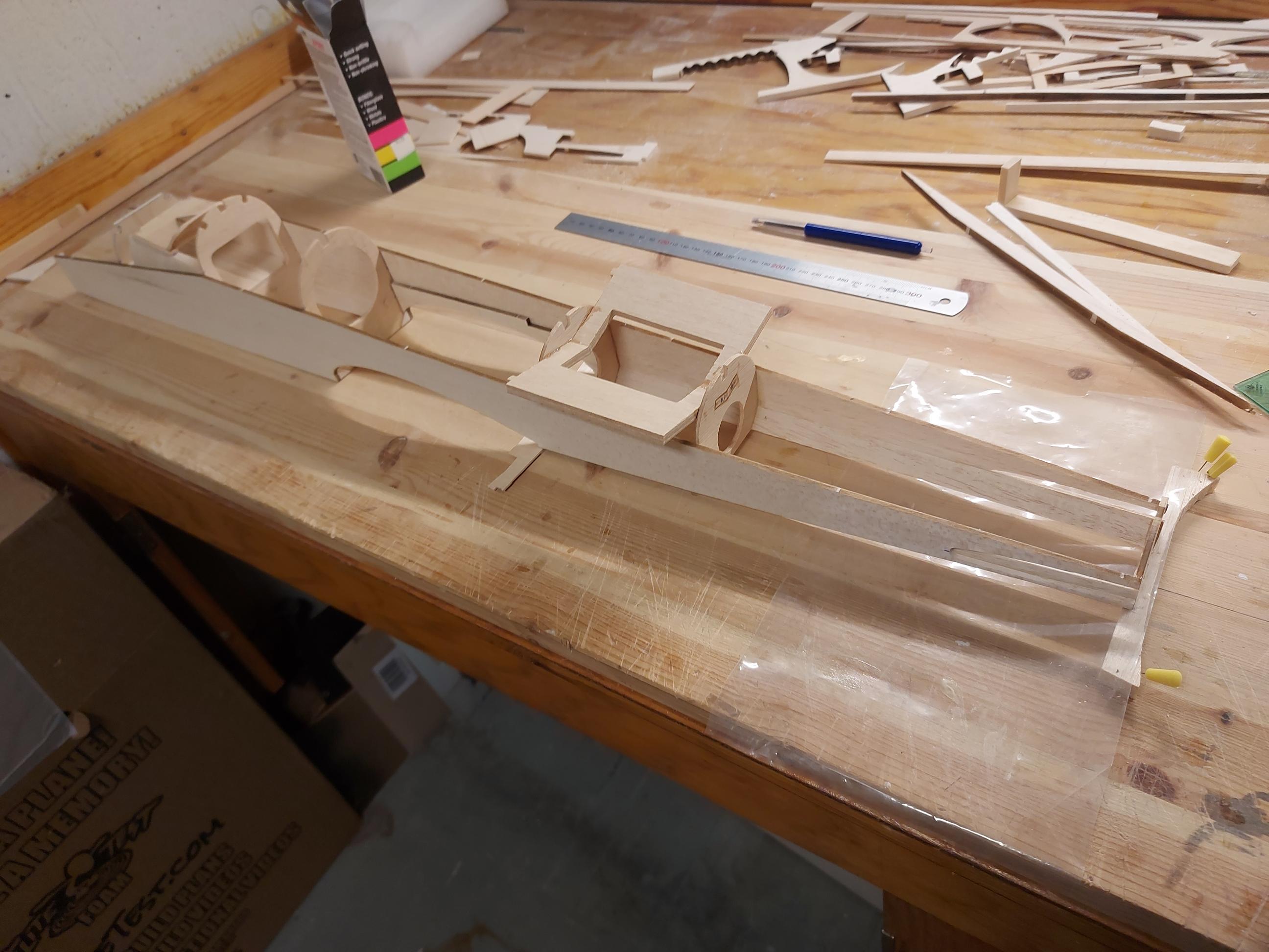

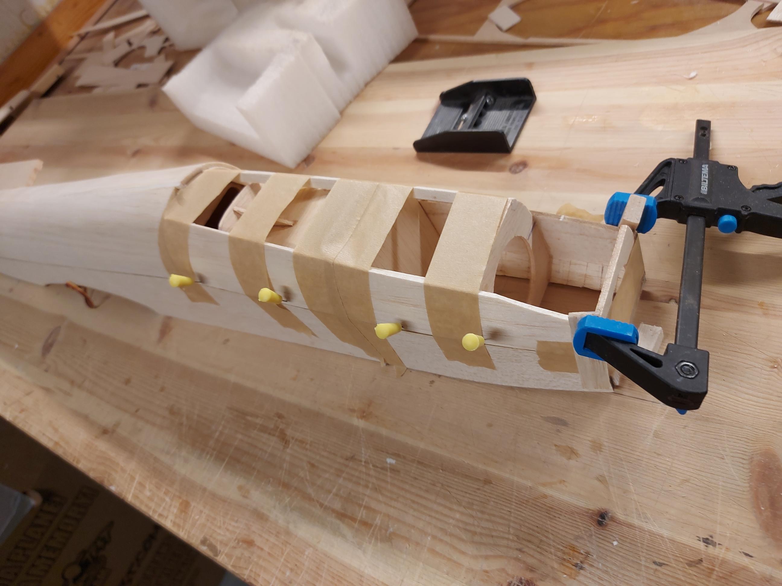

              Låda för batteri i fören (går in genom spantet, under plyplattorna). Pysslande för att kunna få in acken underifrån och sedan kunna vinkla in den i lådan (därav den vinklade rundade plyplattan). Och börjar med plankningen av bakre delen av kroppen. I mitten av kroppen så kommer jag satsa på att böja hela flak, men bakdelen hade för mycket kurvatur för att kunna böja de flak jag hade som var lite för hårda.

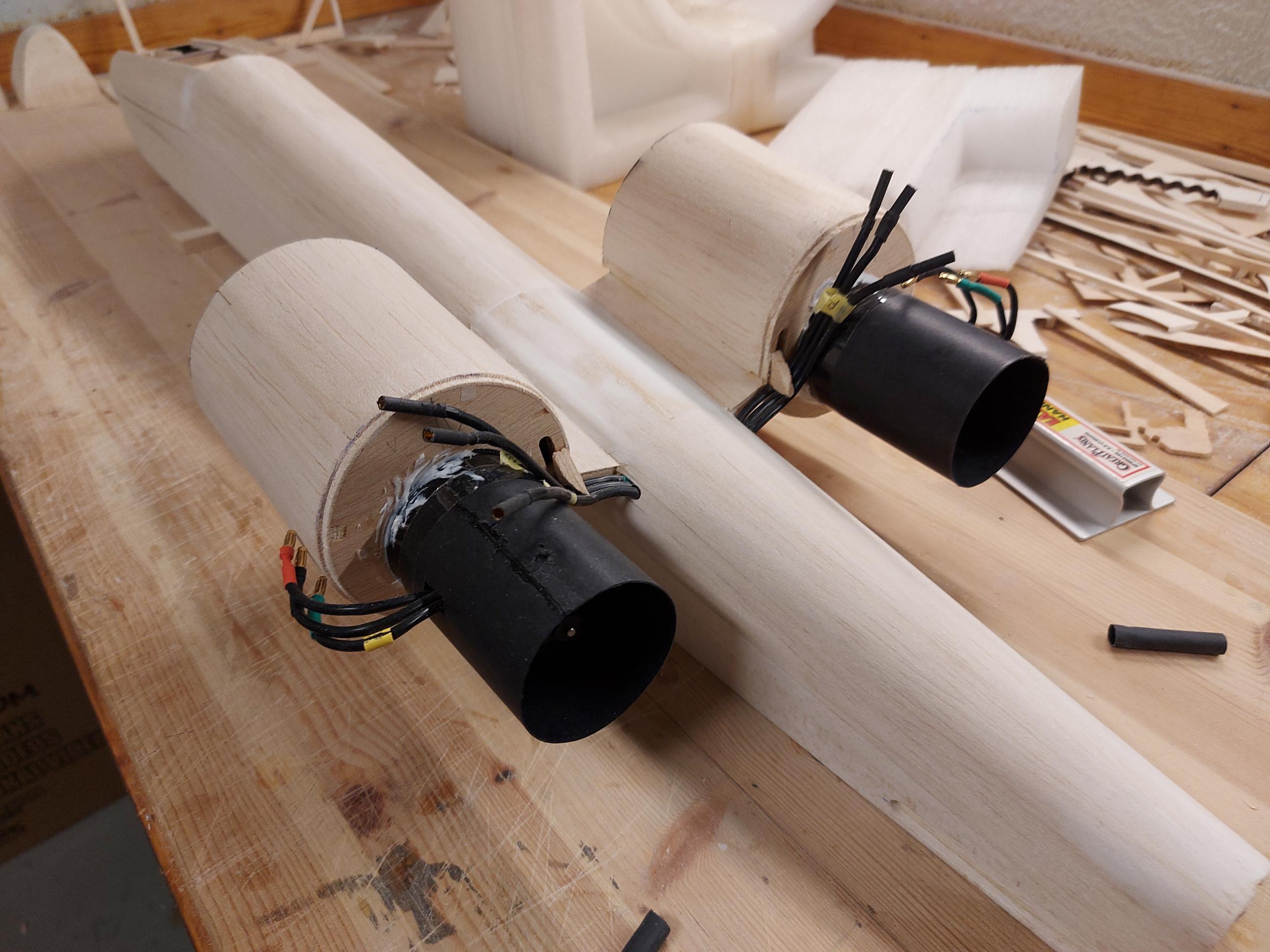

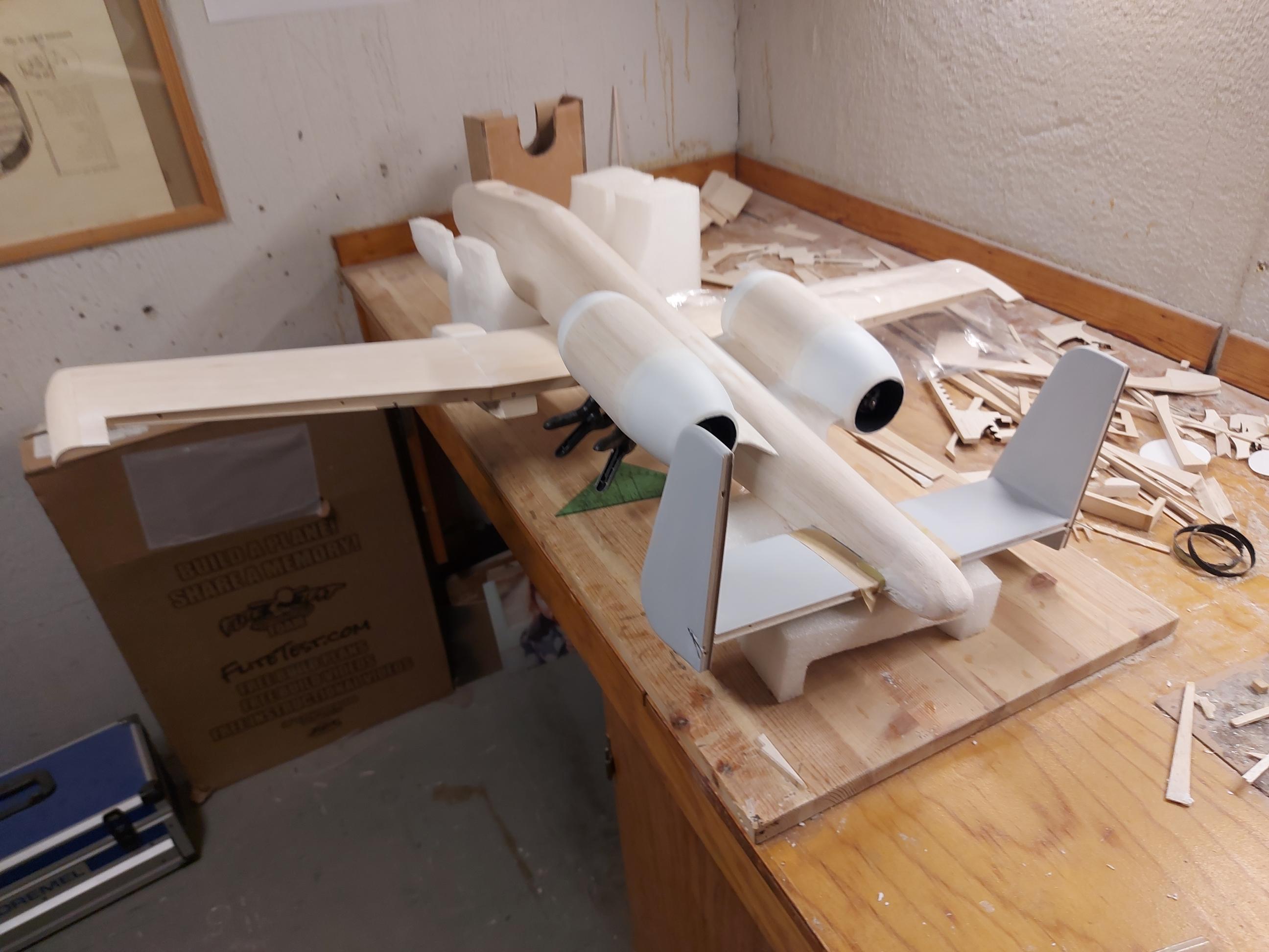

                          Bygget går vidare, även om uppdateringarna inte är så frekventa. Har plankat kroppen och jobbat med motorerna.

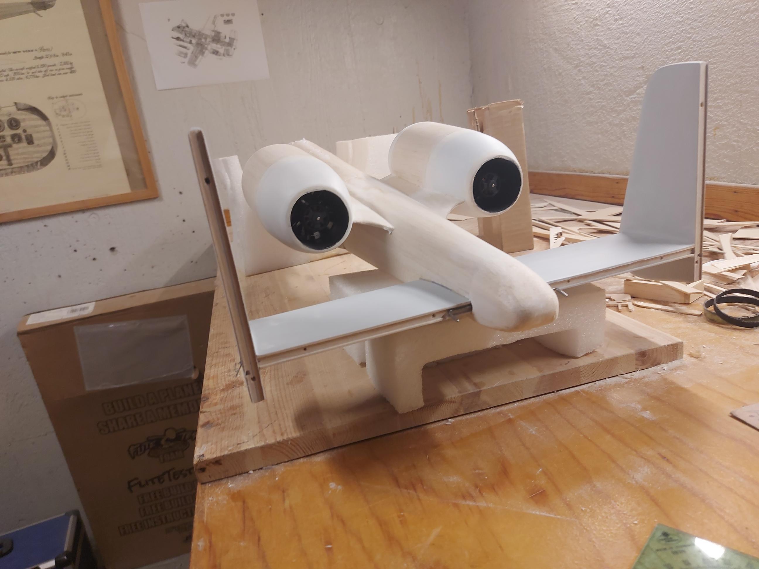

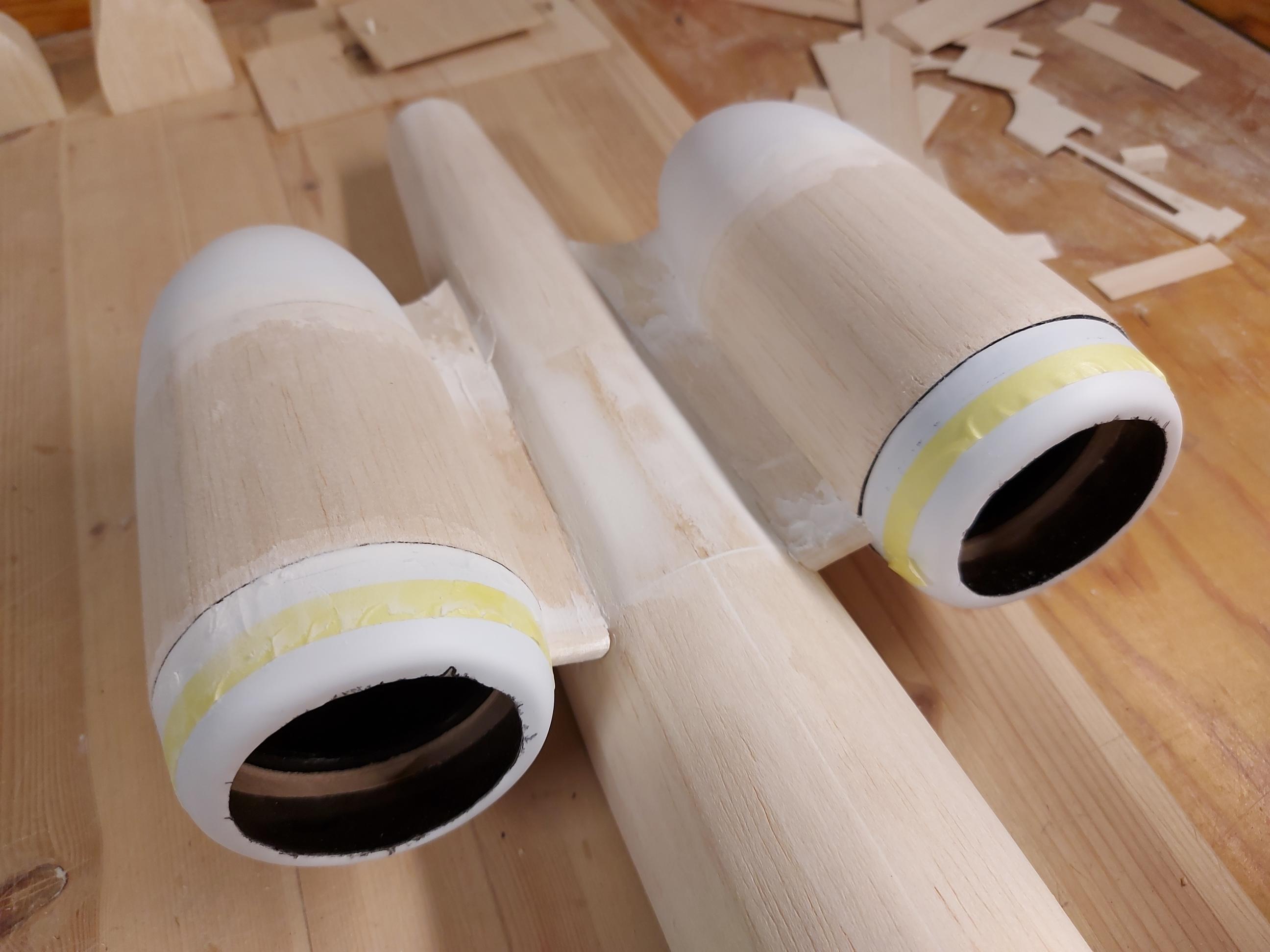

                            ..samt limmat fast stjärtparti m.m. Nu börjar det likna ett flygplan. Snart så vidtar glasning och resten av ytbehandlingen. Nu skulle ett ordentligt målarrum inte vara så dumt, men det blir nog att hålla till på balkongen i vanlig ordning.
