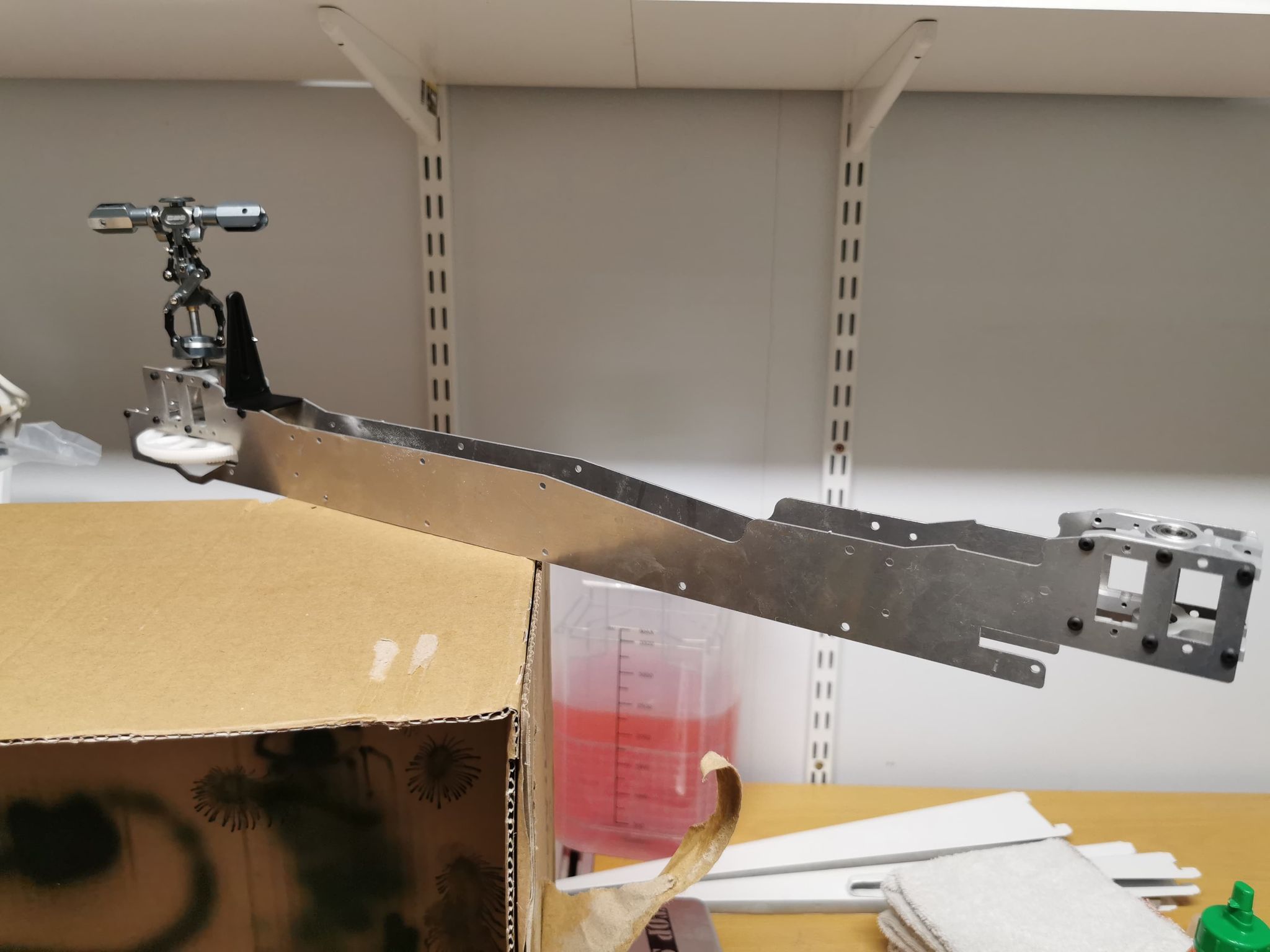

    Det har varit ganska dött på helikoptrar här så jag tänkte ända på det med ett litet experiment.
    Längst upp och långt in på en hylla i hobbyrummet gömde sig en gammal Trex 450 klon från hobbykings gamla goda tider. Det var då man kunde köpa hela mekaniken för 35$ och gick något sönder så köpte man en hel mekanik extra.
    I min reservdelslåda hittade jag ytterligare ett komplett rotorhuvud.
    Vad gör man med två rotorhuvud och en kropp? Jo man bygger en banan.
    Huvudkriteriet för mitt projekt är att använda så mycket orginaldelar som möjligt och bara specialtillverka delar som absolut måste specialtillverkas.
    Jag använder standard torque tube för att synka och driva rotorerna. Motorn sitter fram och driver motordrevet som en vanlig Trex men jag har valt att sätta motorn uppochner för det blir en kompaktare lösning. Det som behöver tillverkas är två sidoplattor och en konvertering av swashen för två servon istället för tre.

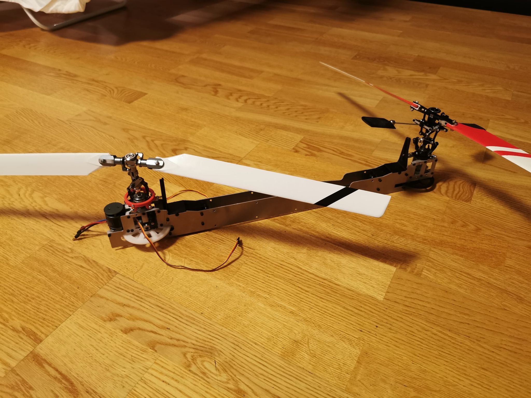

      • Daniel Ahlin
        • dec 2015
        • 339
        Fler delar monterade, ska bli intressant att se om en motor orkar och om växellådan som normalt driver stjärtrotorn klarar av att driva ytterligare en huvudrotor.

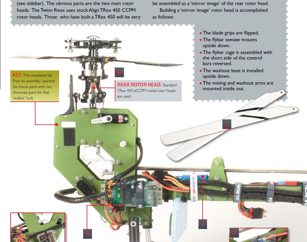

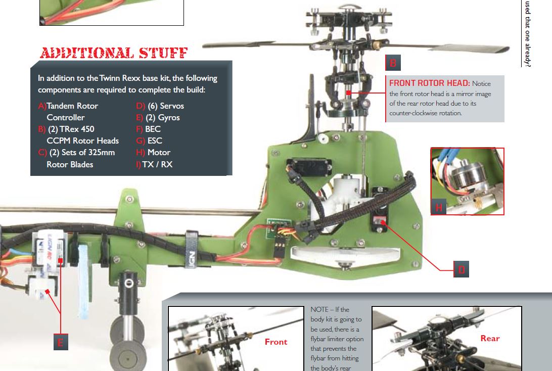

          Hej Daniel.
          Jag har kikat på ett liknande projekt och jag tror att vinkeldreven till stjärtrotorn är för klena för att driva rotorn.
          Se vidhäftad bild som visar rätt kraftiga vinkeldrev till rotorn. Den bygger också på 450 rotorhuvuden men har behållt 120 graders swashplatta.
          Spännande projekt. Jag följer sidan. Hoppas det går bra. Har du något FBL gyro med i systemat?
          Kent

          • Daniel Ahlin
            • dec 2015
            • 339
            TwinRex har jag också sett, de har bestämt sig för att bygga en maskin som tål 3d flygning. Jag nöjer mig med skalalik flygning. Jag tänker att om man spolar upp långsamt och inte flyger hysteriskt så kan det hålla, håller det inte så är starkare vinkeldrev plan B.
            120 graders swashplatta hade varit enklare mekaniskt men kräver mer av elektroniken. Jag råkade ha ett Spirit II gyro hemma och i tandem mode så använder det gyrot endast 4 servon annars hade 6 servon kunnat ge intressanta egenskaper där man kanske skulle kunna hovra med olika lutning på helikoptern och fortfarande stå still.

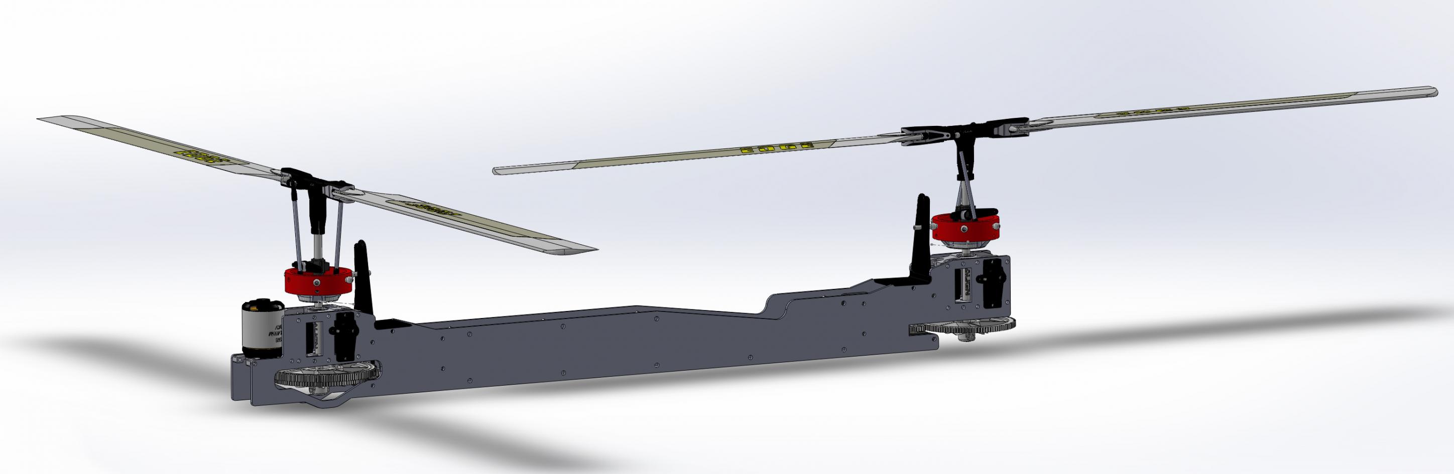

                  Nästa steg i bygget är att rita en kropp, det kommer nog ta längre tid än ritandet och byggandet av mekaniken.
                  • Daniel Ahlin
                    • dec 2015
                    • 339
                    Ritat och printat en kropp.
