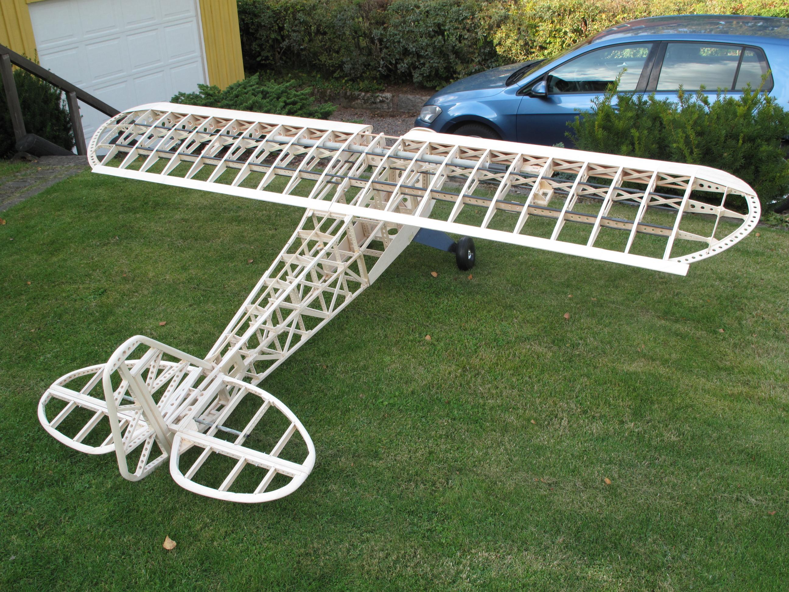

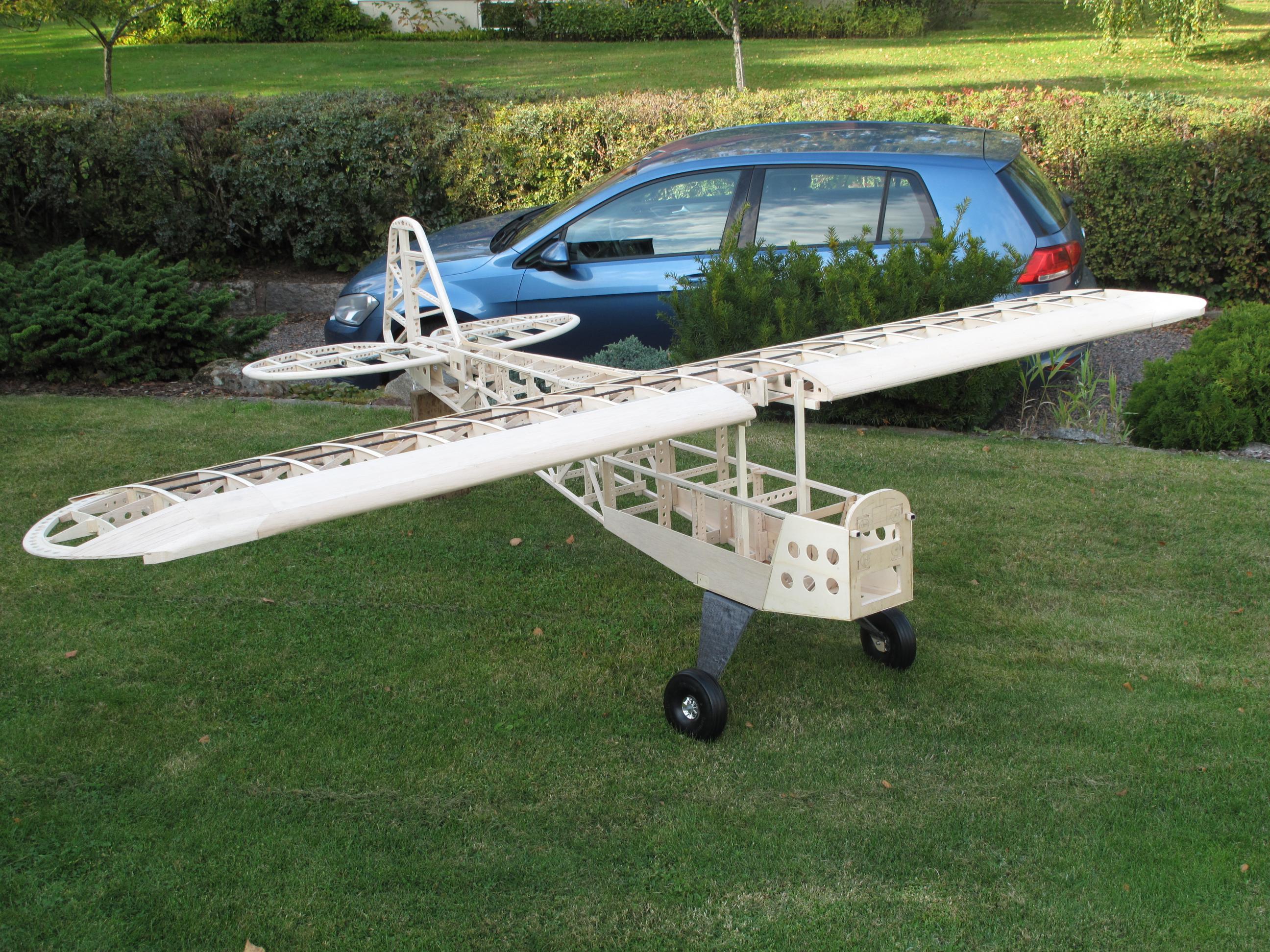

Så här såg det ut när ombyggnaden var klar

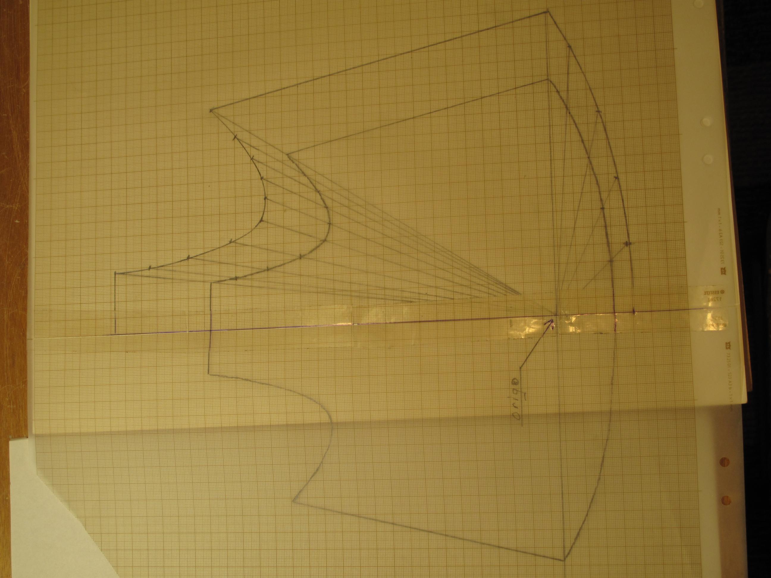

Jag har inget CAD-program i datorn, så jag tog en gammal tapetrulle och ritade på baksidan. Vingbredden får precis plats på tapetbredden, och spännvidden blir 2,8 m. Även om planet har vingstöttor så gör jag det med vingrör för enklare montering på fältet, och jag sätter ett skev-servo i varje vinghalva istället för ett gemensamt i mitten. Stabben blir delad med vingrör på vanligt sätt, och jag tror att jag skall ha 2 st servon till höjdrodren som säkerhet, det blir ju ett ganska stort plan. Originalritningarna har ett servo för höjdrodren.
Att skala upp längder och bredder är ju enkelt, bara att multiplicera med 1,3, men kurvor är besvärligare, t.ex, spryglarna, vingspetsarna, stabben och rodren. Det finns två alternativ, antingen lägga ett koordinatsystem över och multiplicera varje koordinat, eller lägga vektorer och mäta längder och vinklar. Jag valde koordinatsystem.
Ritningarna jag gör är inte detaljerade utan visar i den nya skalan ¼ x 1,3= 1/3,08 bara huvudkonturer och placering av spryglar och lister mm. Modellen blir sålunda något mindre än 1/3 av en riktig CUB. Inom parentes så tog jag mitt cert en gång i tidernas begynnelse i en CUB på Skå Edeby. Det har jag inte förnyat på många år, men det är lite nostalgi att bygga fram en modell av en CUB.

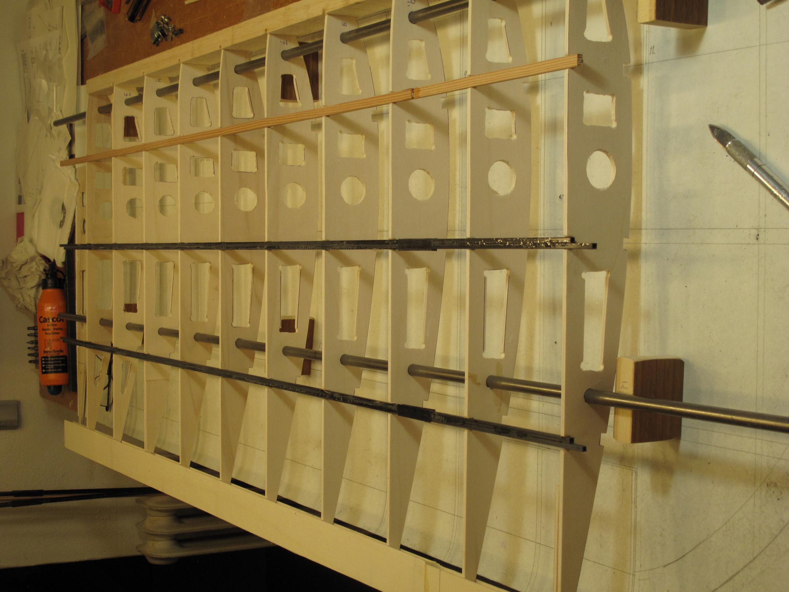

Jag började med spryglarna

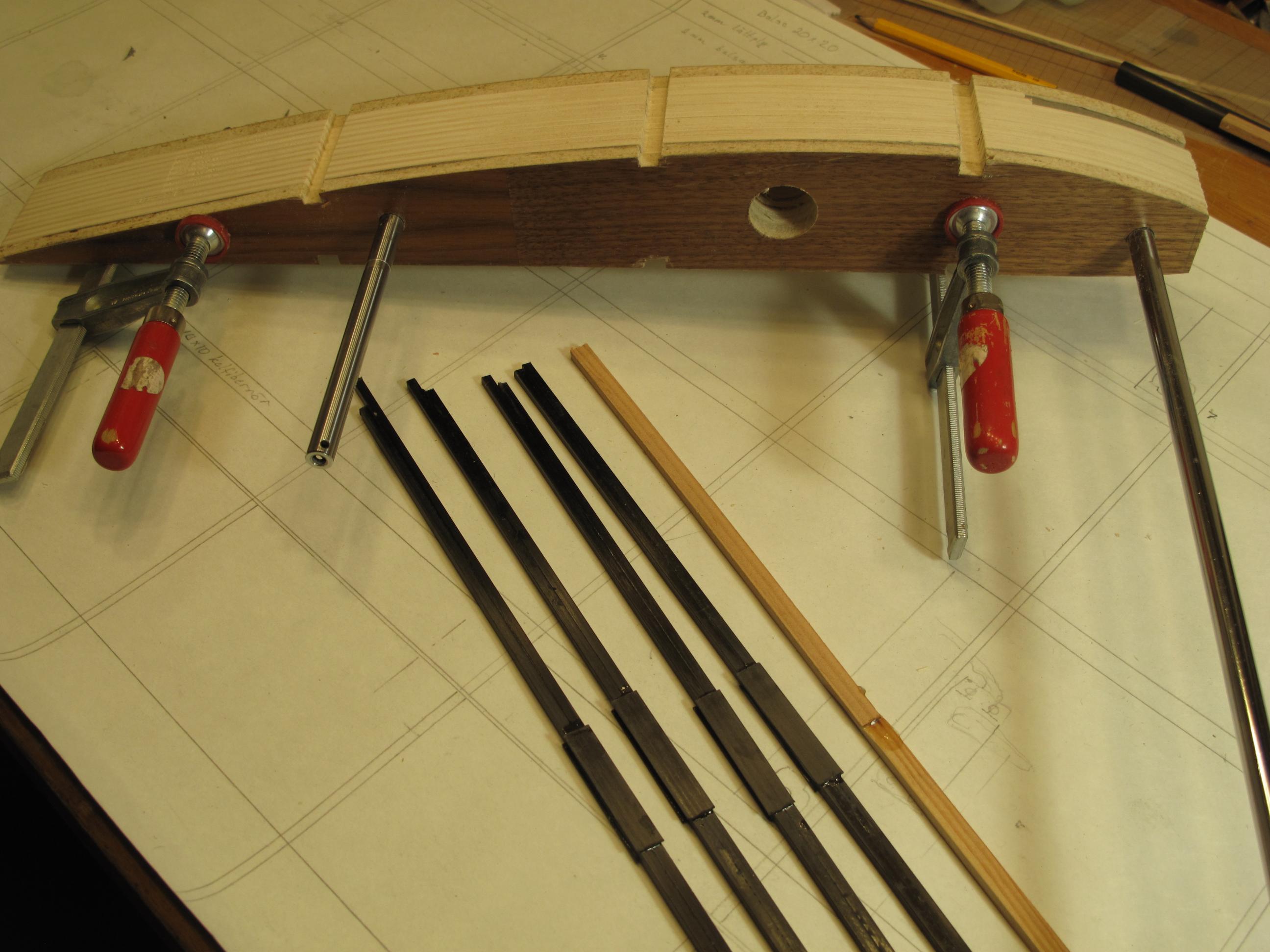

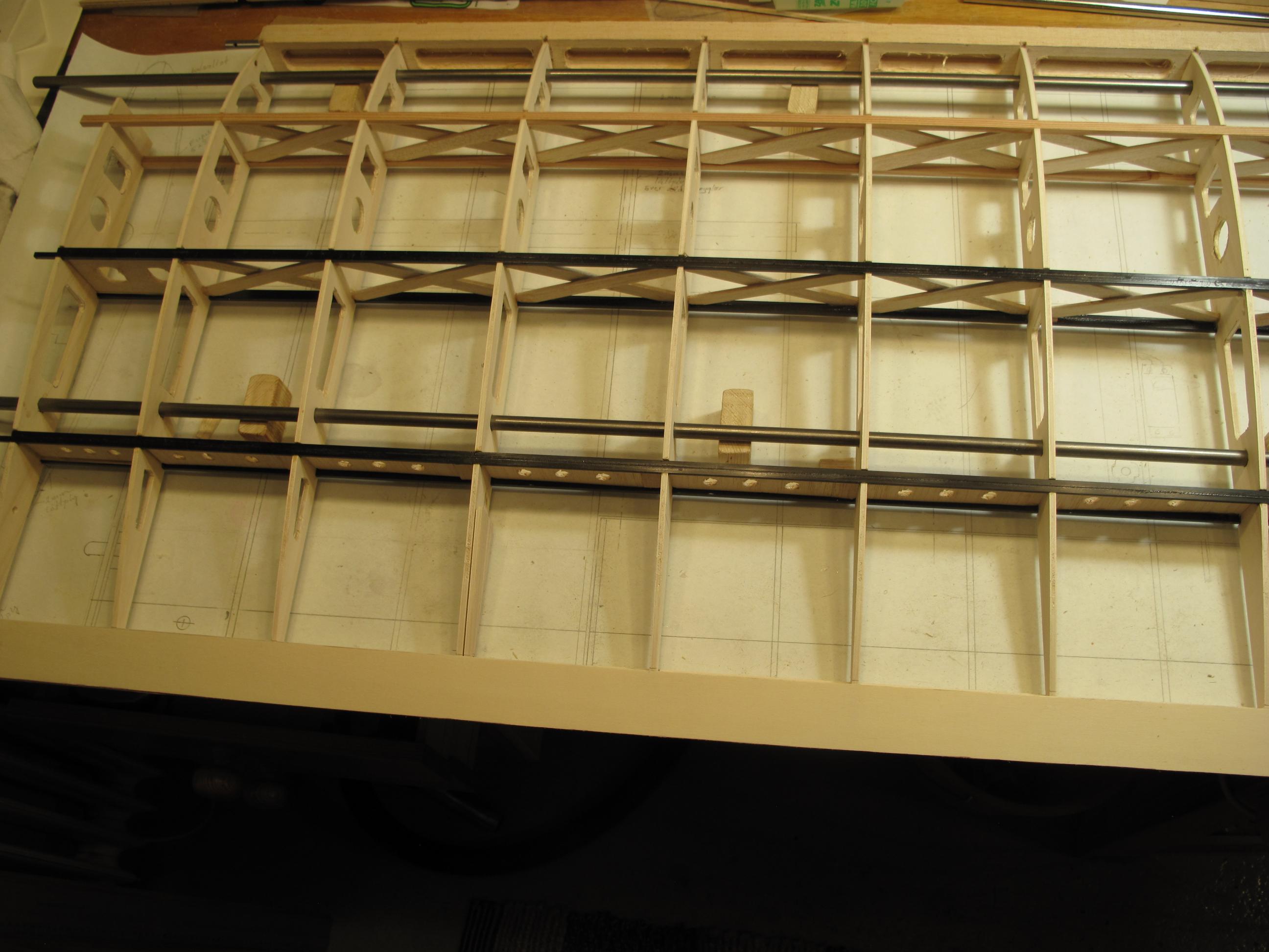

Jag gjorde 2 st spryglar av något hårt material som är lite svårslipat, jag tog en bit golvparkett. Borrade 2 st 10 mm hål för att under montering trä upp spryglarna på två 10 mm stålstänger. Så lade jag alla spryglar av 4 mm lättply i en vinghalva, 11 st, mellan och skruvtvingade ihop paketet och slipade till och gjorde uttag. Då fick jag alla spryglar exakt lika.

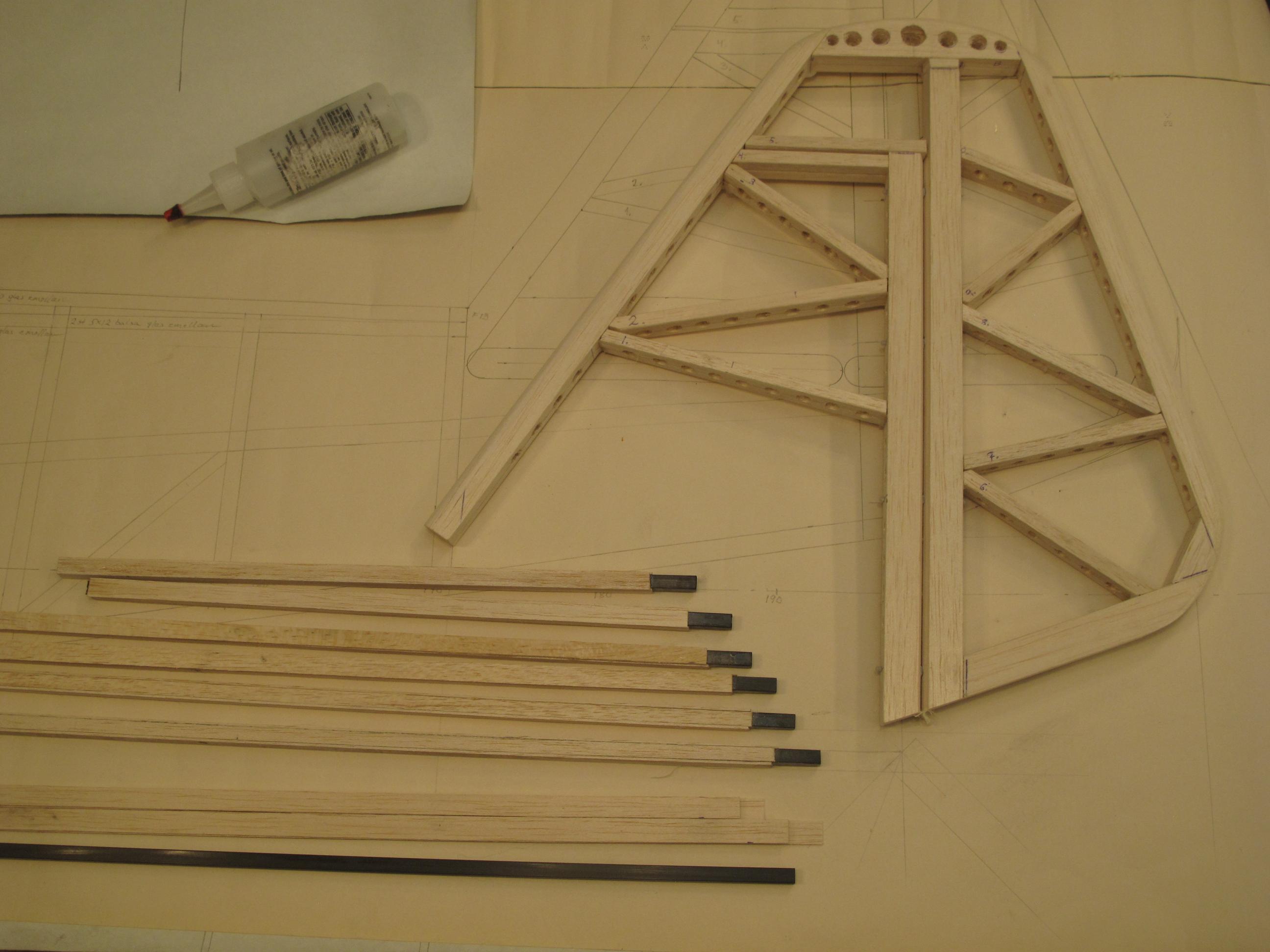

På bilden ses också listerna, två av furu och fyra av kolfiberrör. Jag hade tänkt mig 8x8 mm kolfiberrör, men Carbix hade bara 9 st i lager och dessa skulle jag ha till kroppen. Jag köpte 4x4 mm och har limmat ihop 2 st till 4x8 mm.
Eftersom listerna är längre än 1 m så måste jag skarva. Jag limmade ihop kolfiberrören förskjutna 25 mm, kan ses på bilden, så varje rörs skarv ligger mot hel rörsida. Så har jag inne i röret lagt 40 mm pianotråd med epoxi i skarven. Utanpå skarven har jag 1 mm kolfiberband över och under. Jag tror att det blir en hållbar skarv.

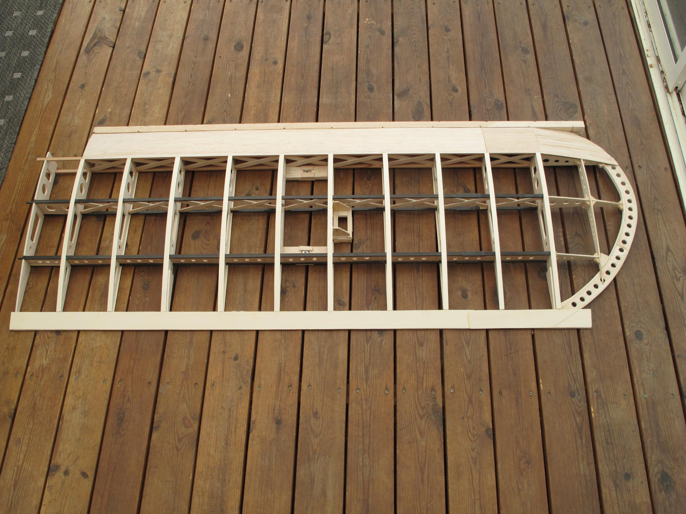

Spryglarna är uppträdda på två stålstänger som jag har lagt på några exakt lika höga klossar. Vingnosen är en 40x20 mm balsalist som jag har gröpt ur på insidan men ännu inte format utsidan. Skevrodret inte ursågat ännu. Hål finns för vingrör.
