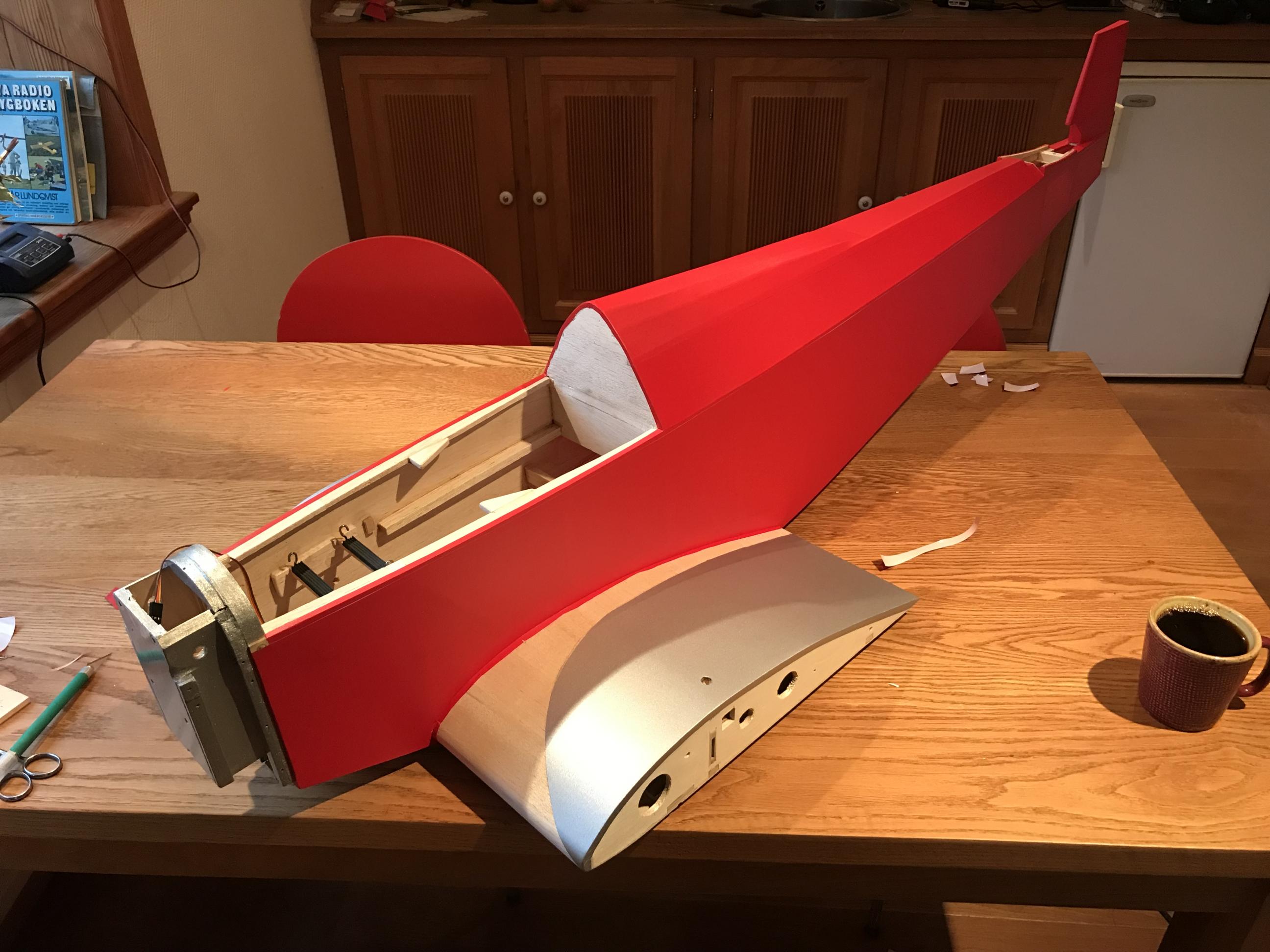

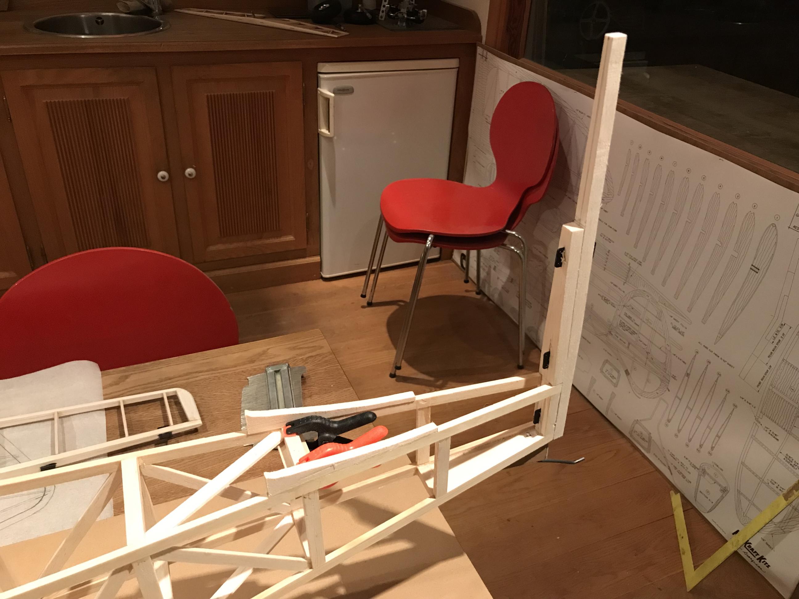

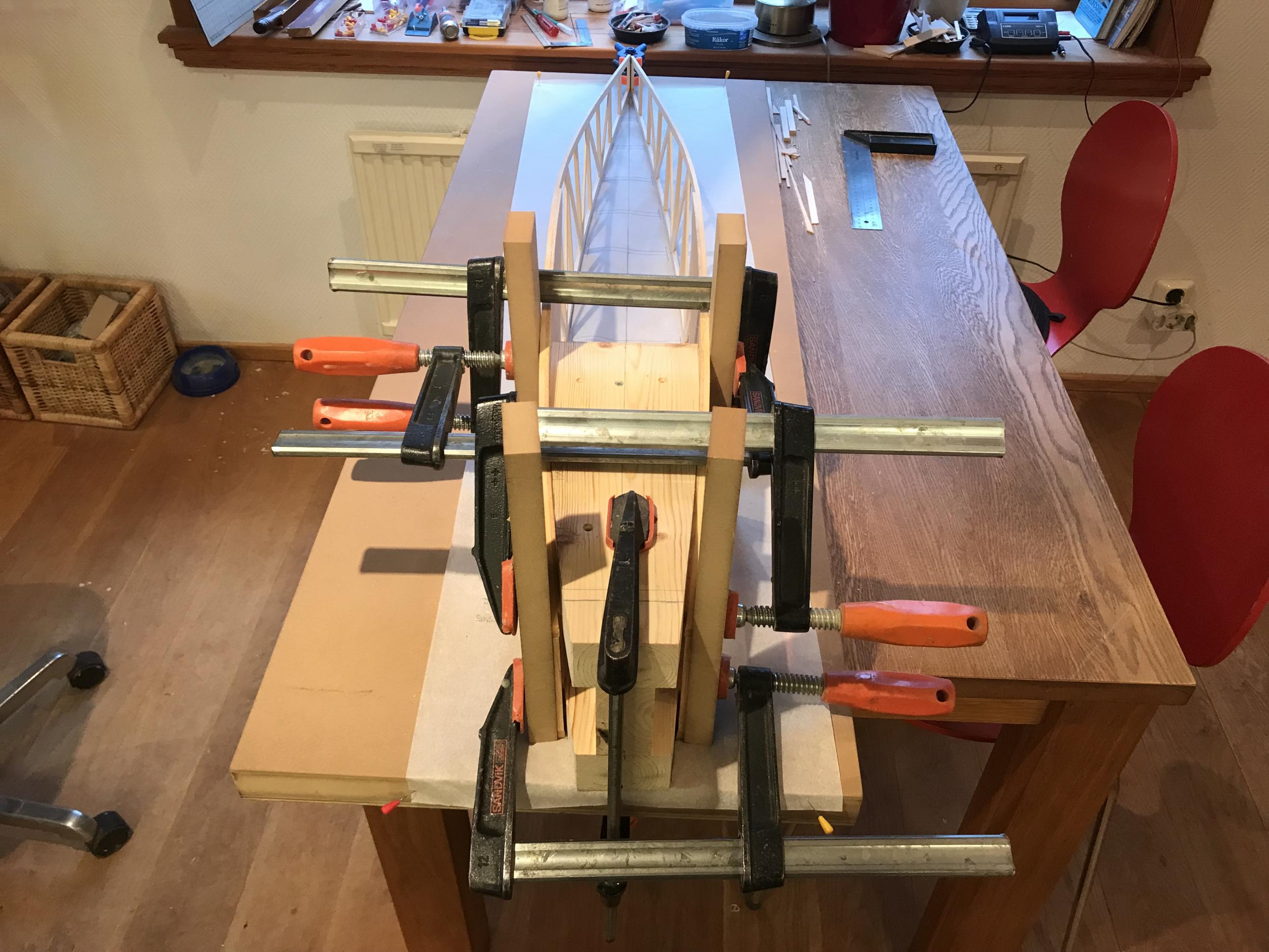

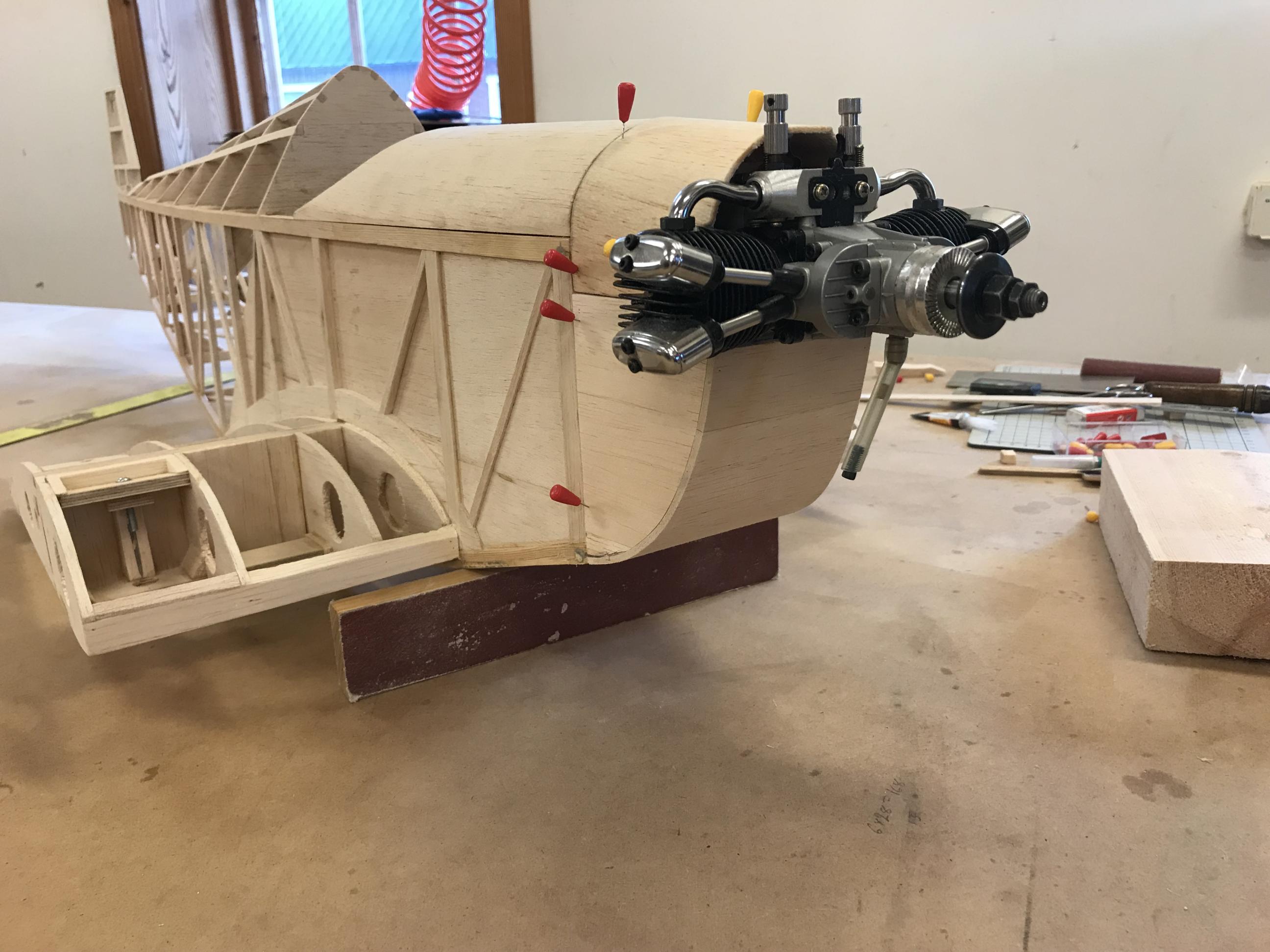

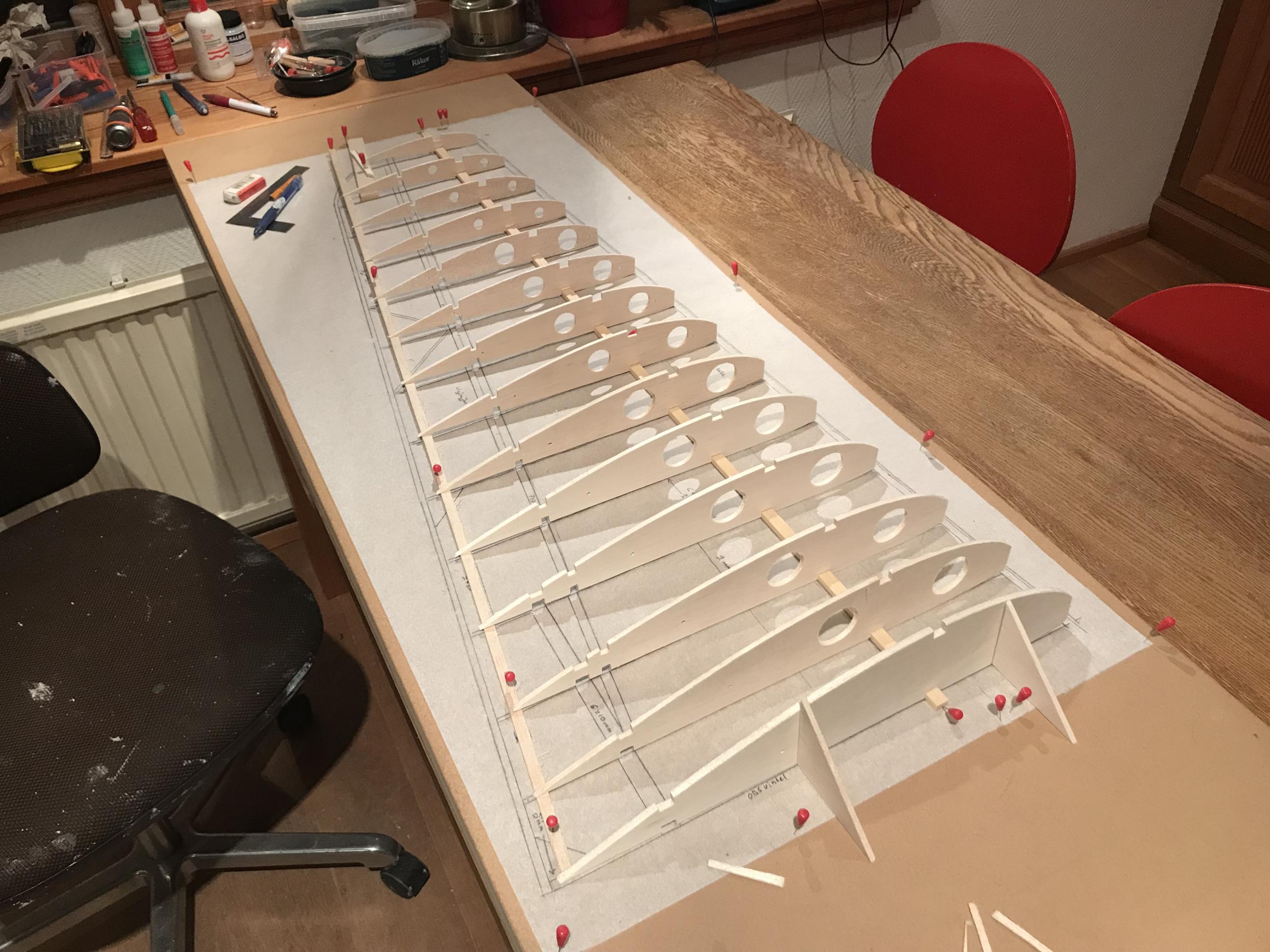

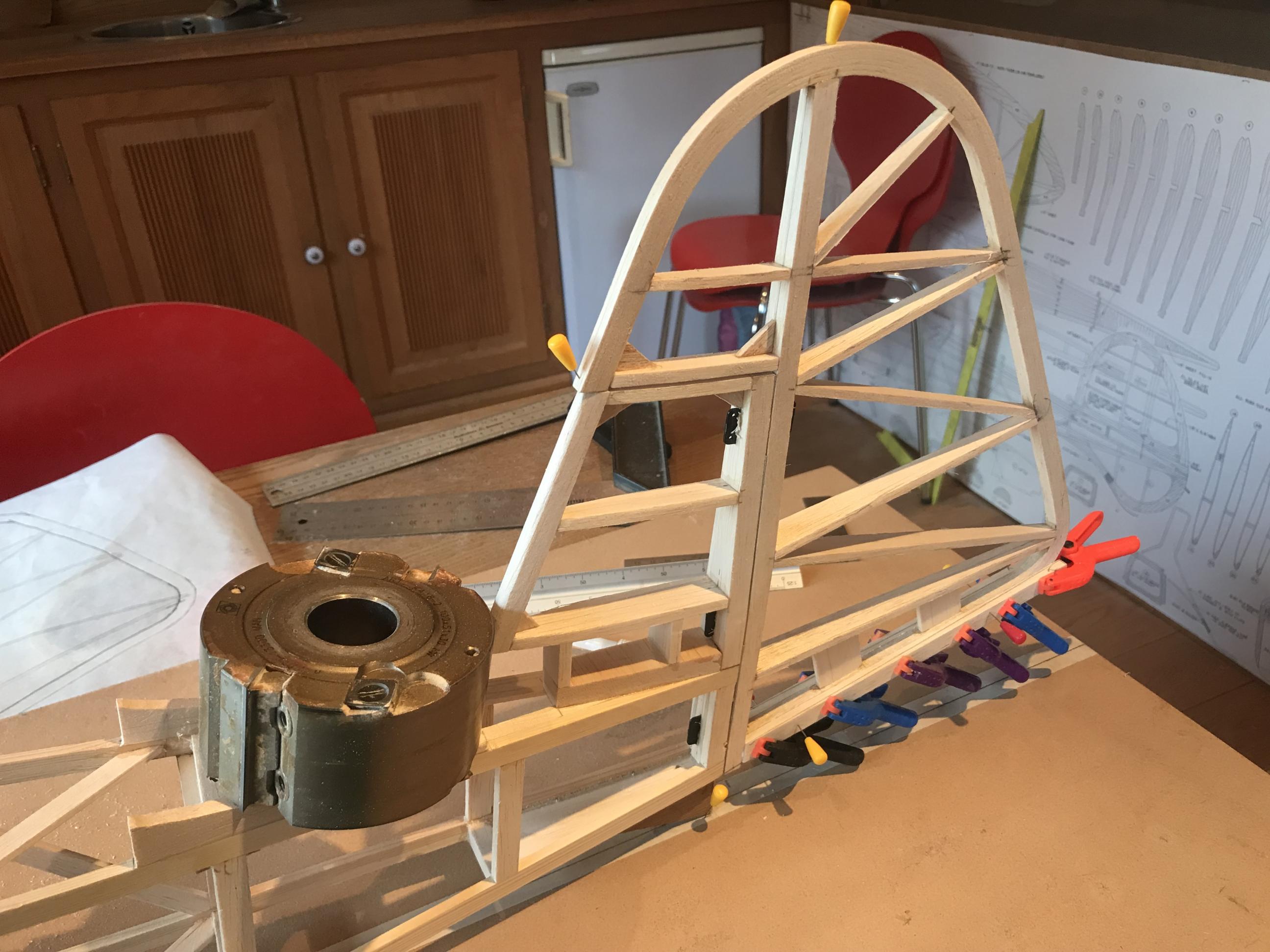

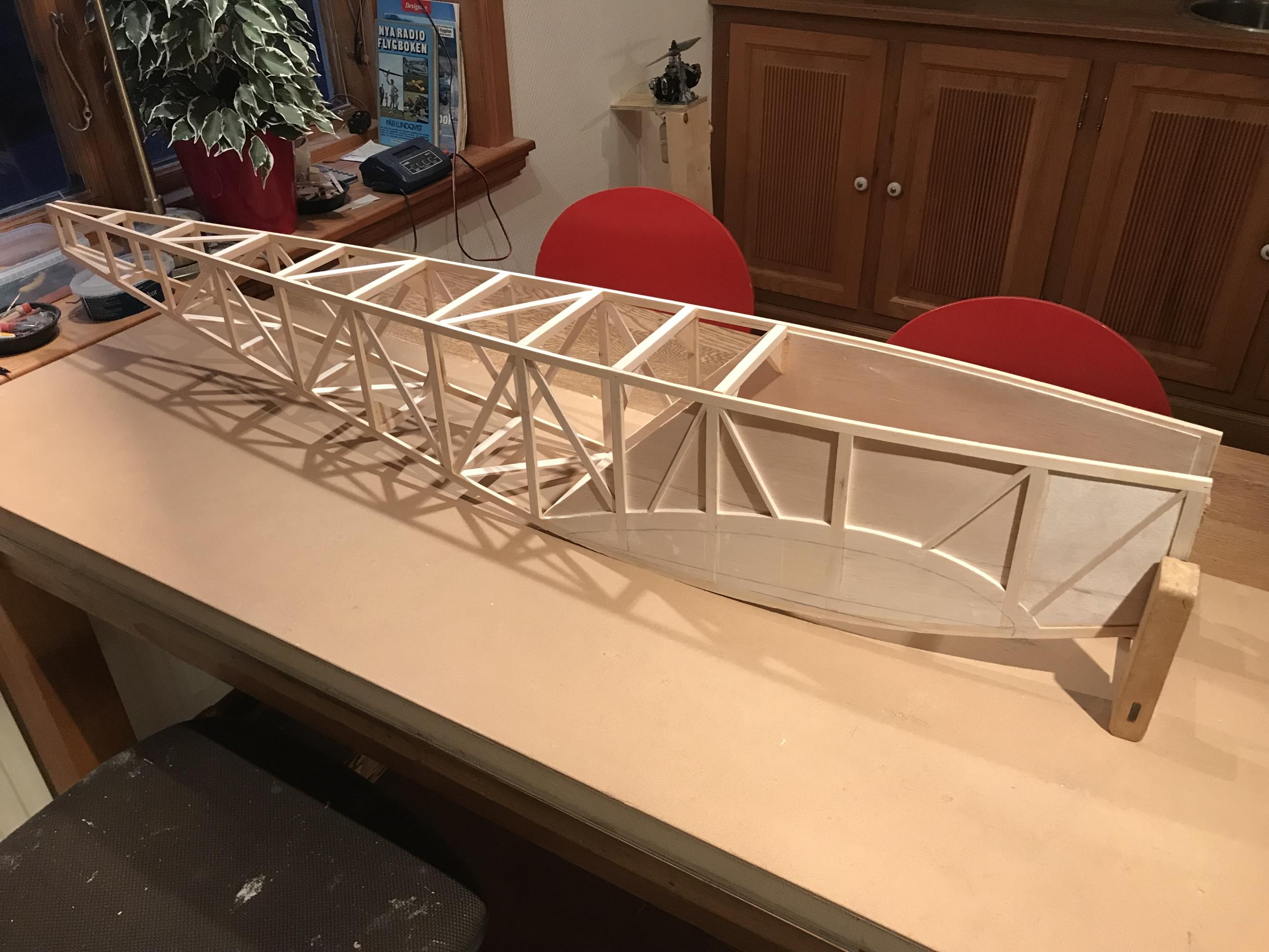

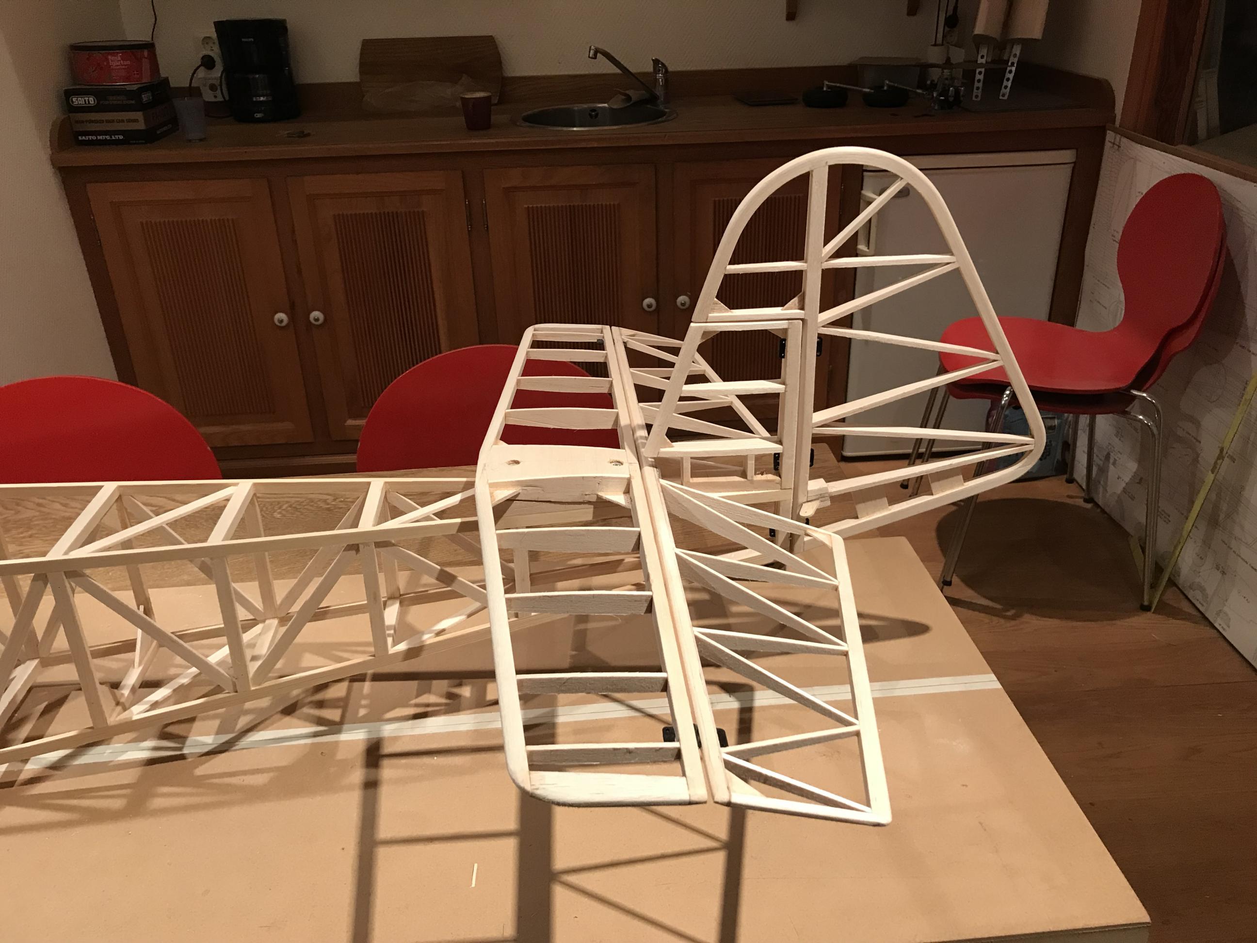

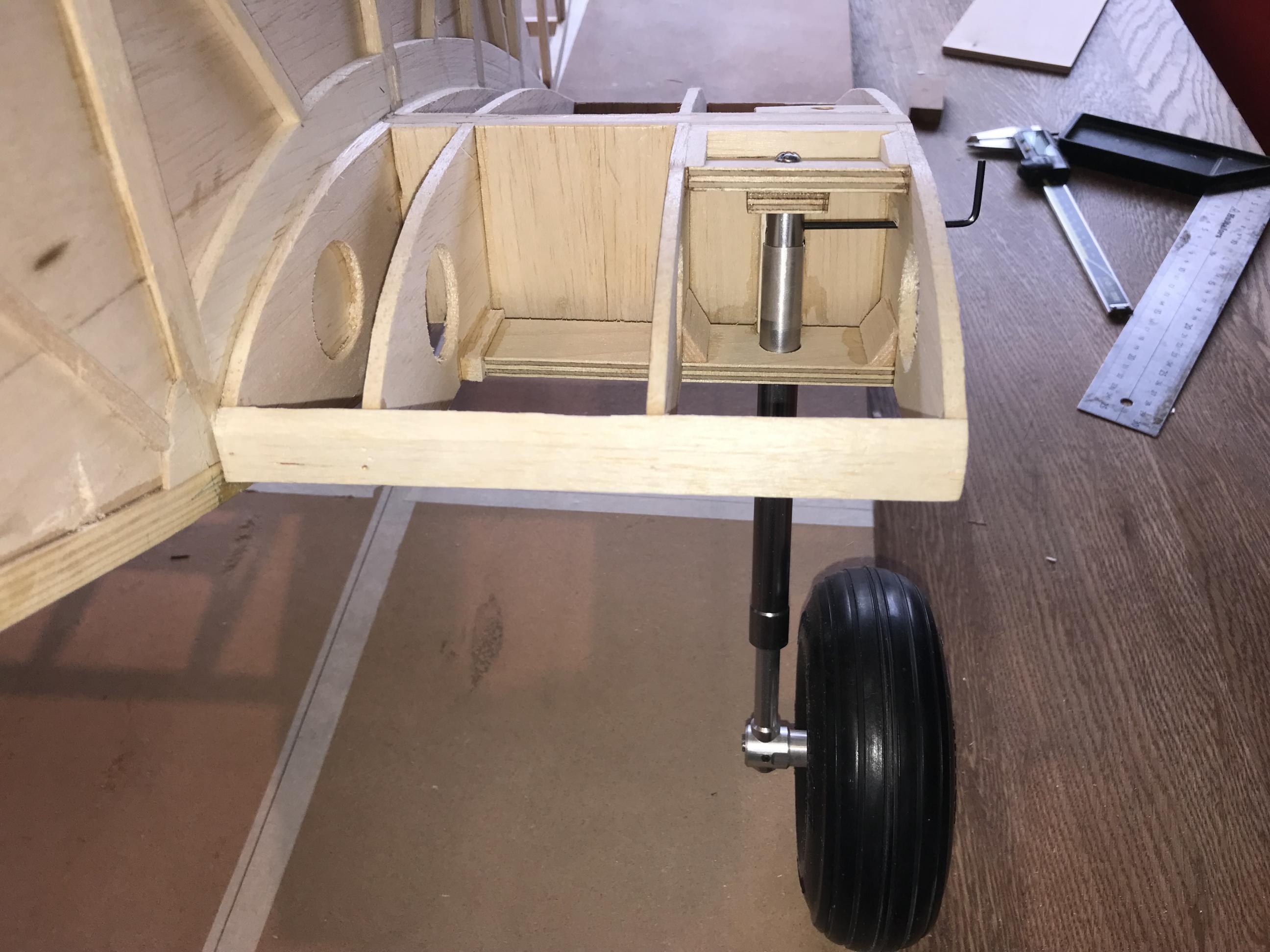

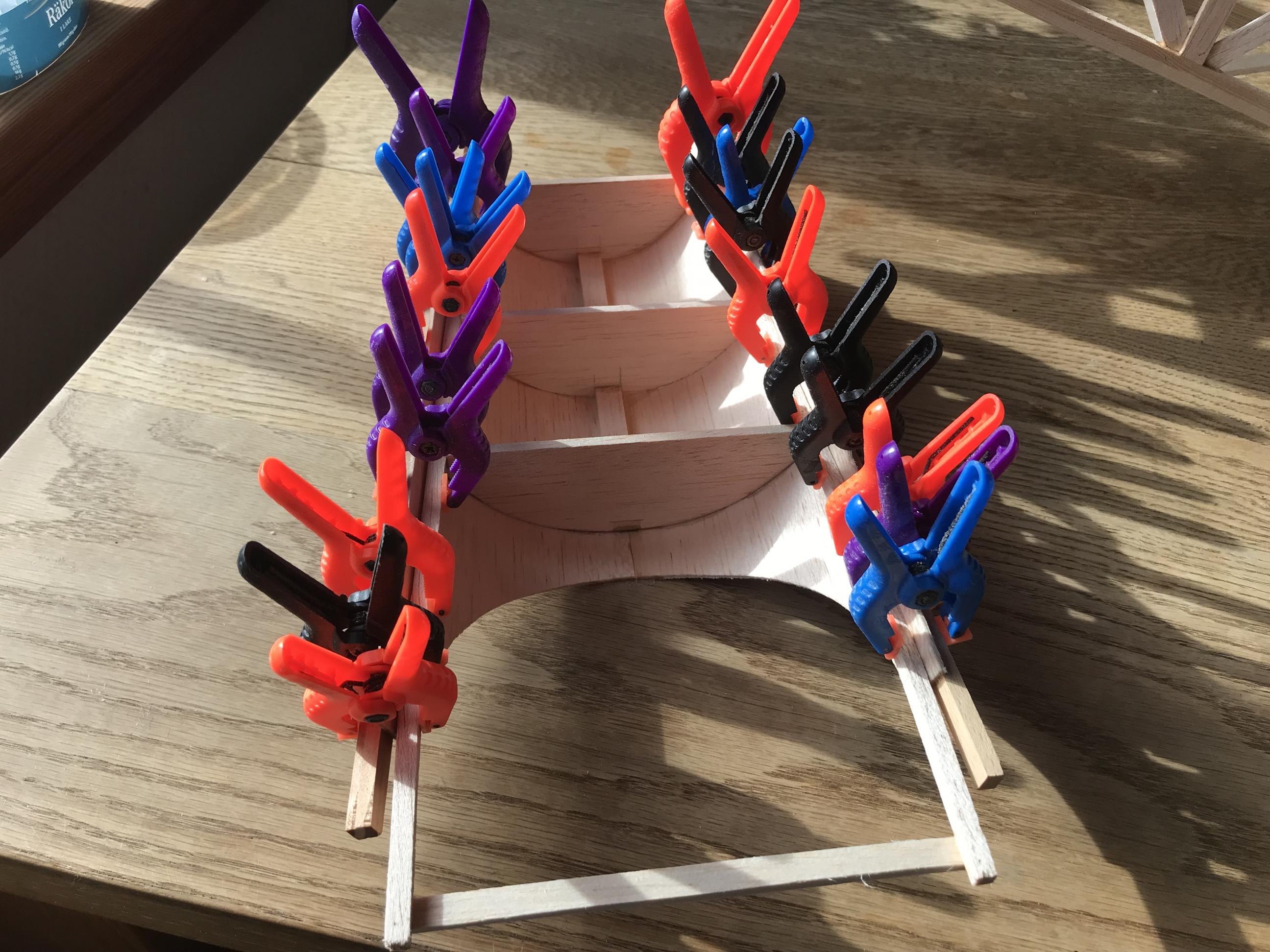

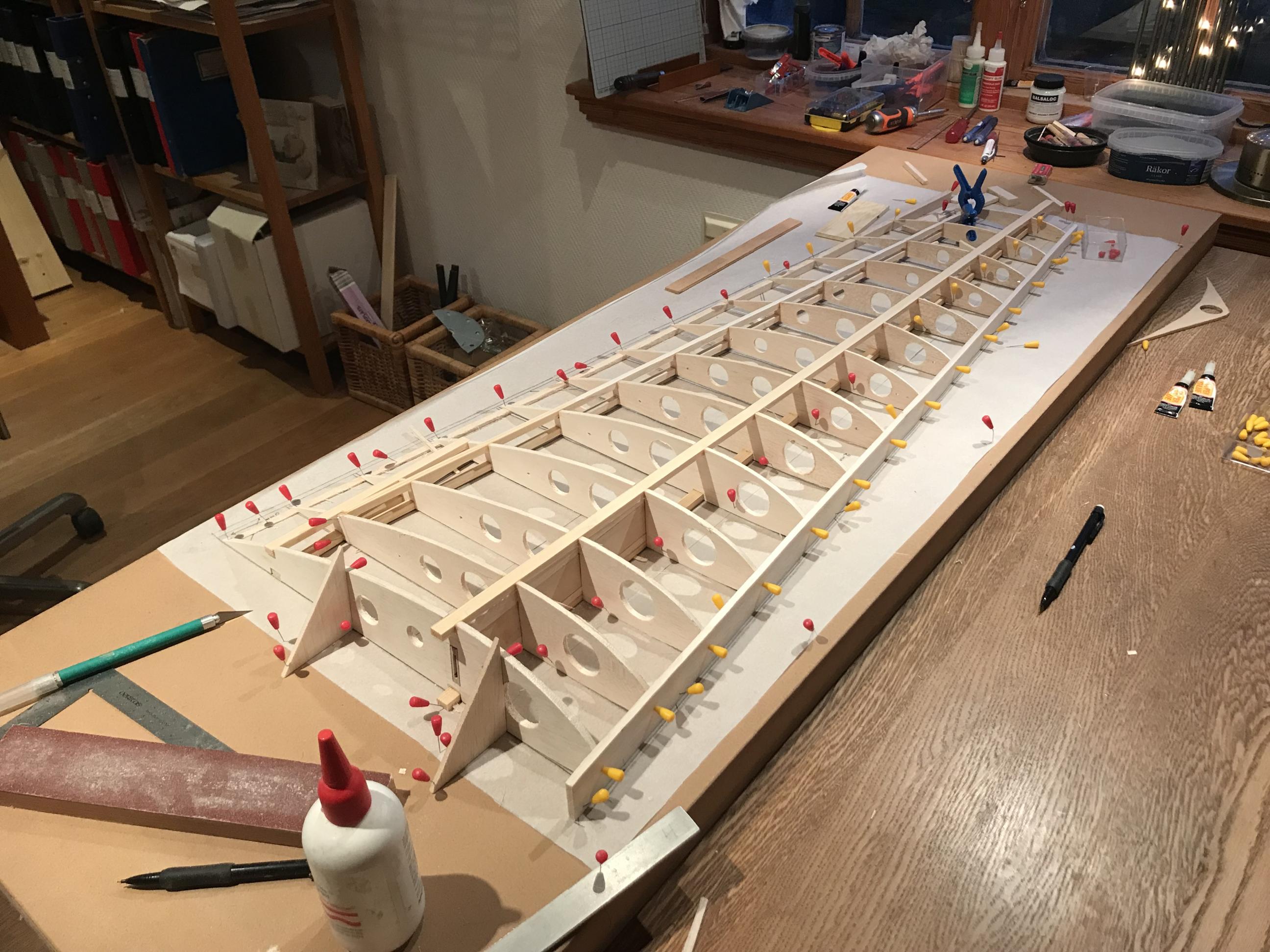

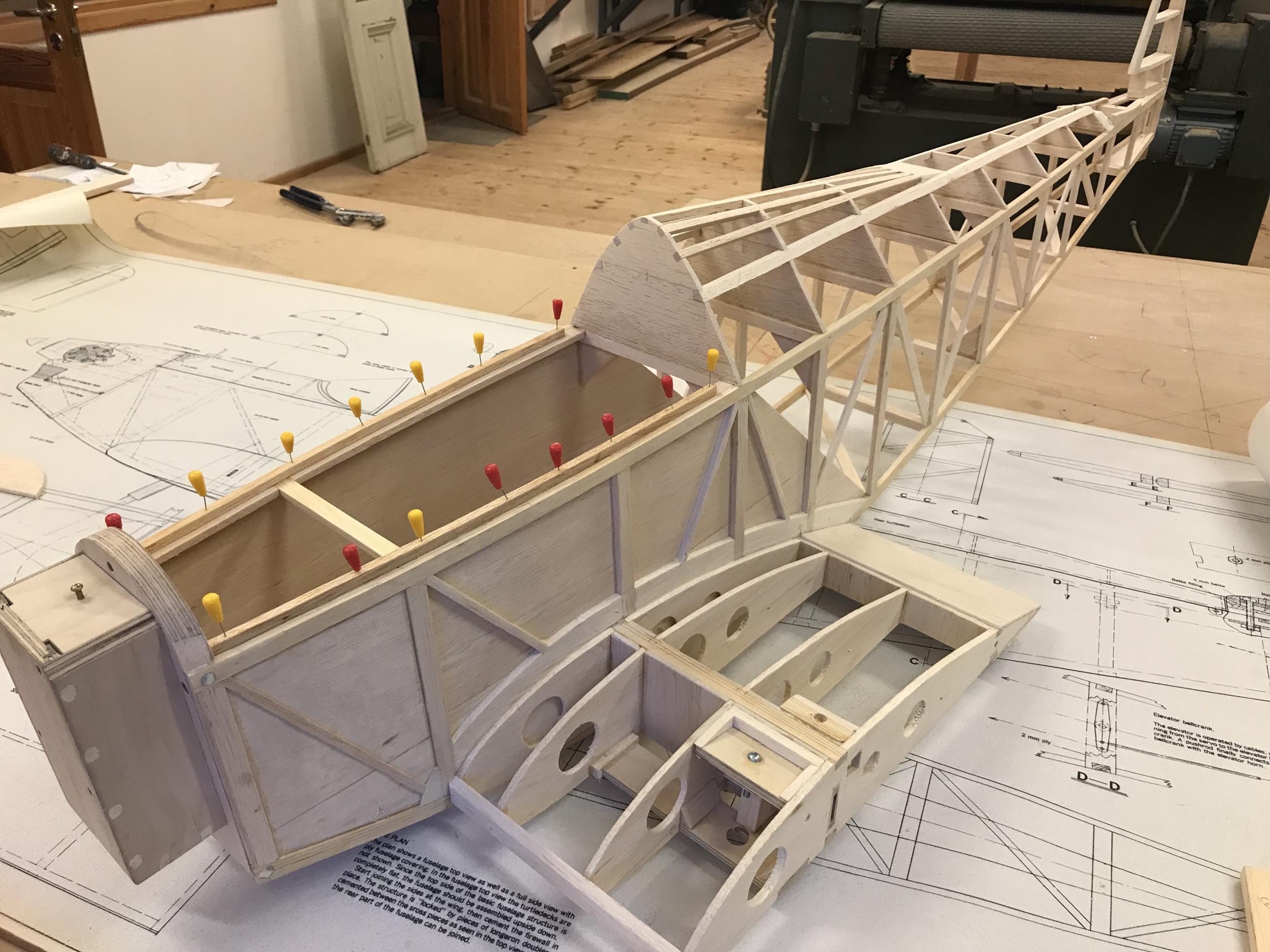

Bygget av en Dart Kitten efter Pär Lundqvist ritning är redan klart och hade väl inte tänk publicera då det redan finns två byggen gjorda här på detta forum, men då det inte händer så mycket på byggfronten här på sidan så får jag väl bidra med nått.
Jag har inte följt ritningen helt då Pär använt mycket 0.4 mm plywood och jag har byggt mer i balsa och mer öppen konstruktion.
Som innan blir det inte så mycket text så bilderna får tala för sig själva.
