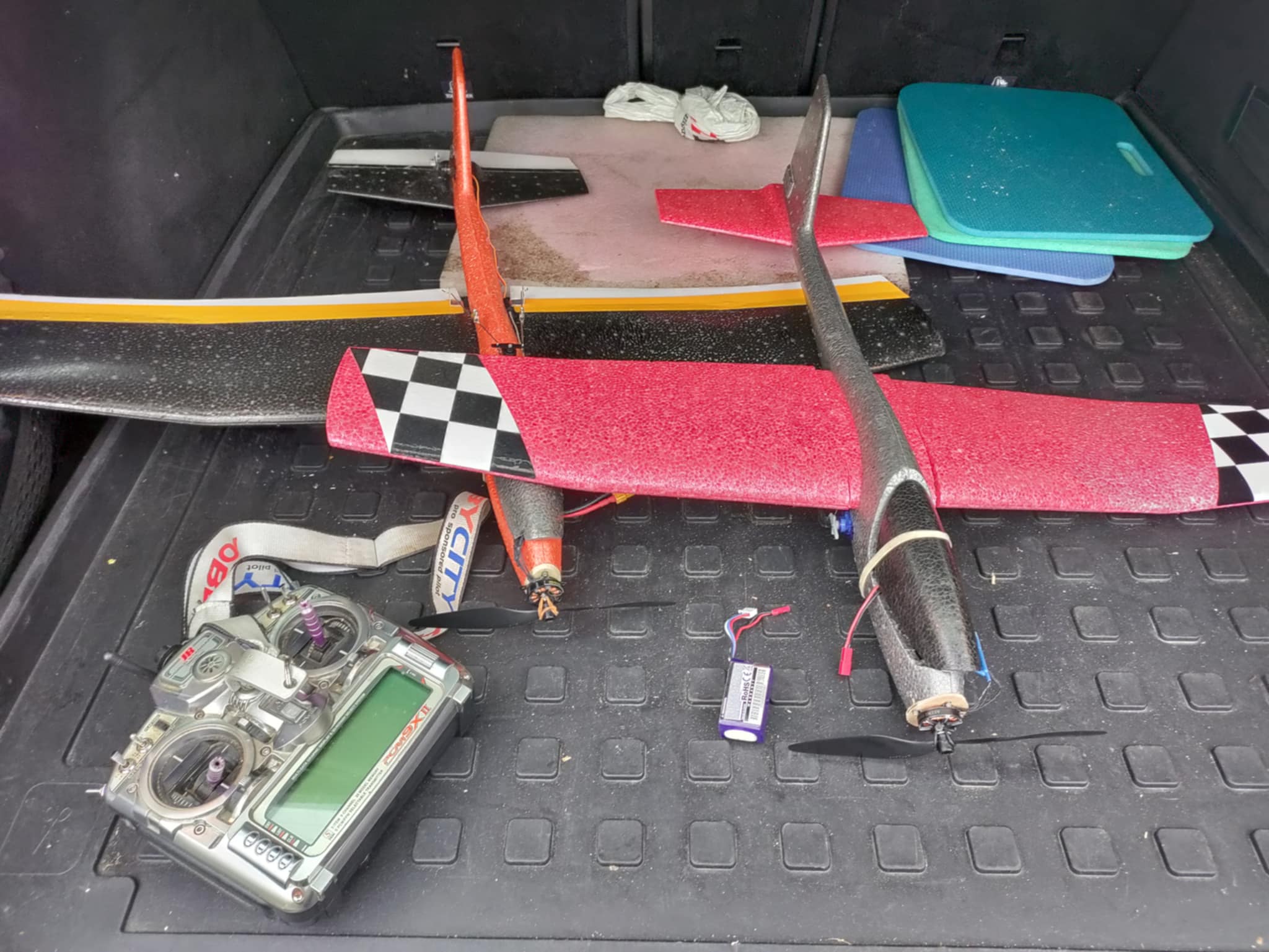

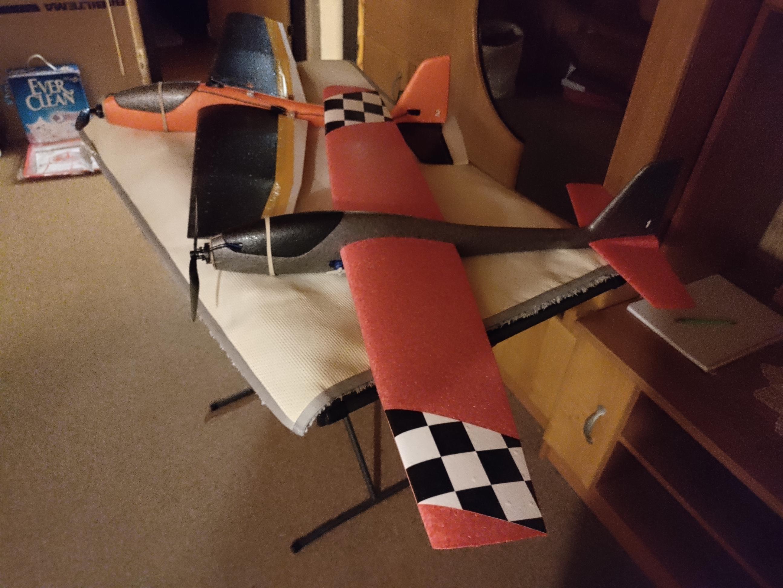

    LIDL sålde för några år sen ett enkelt kastflygplan, jag köpte ett par stycken och moddade *en aning*.
Namn: IMG_20241109_202745.jpg
Storlek: 305,3 KB
ID: 526771 Klicka på bilden för större version
Namn: IMG_20241109_202817.jpg
Storlek: 533,2 KB
    Det svart-oranga har normala roder av depron, det röd-grå har "Swing Wing"-konfiguration med deltamix.
    Nu har jag inte flugit dem med motor ännu, men säsongen är ju inte slut än.
    86 cm spännvidd, vikt drygt 300 gram med 850 mAh acke.
    Swing-Wing'en har jag flugit hang med utan motor, och det flög riktigt hyfsat!

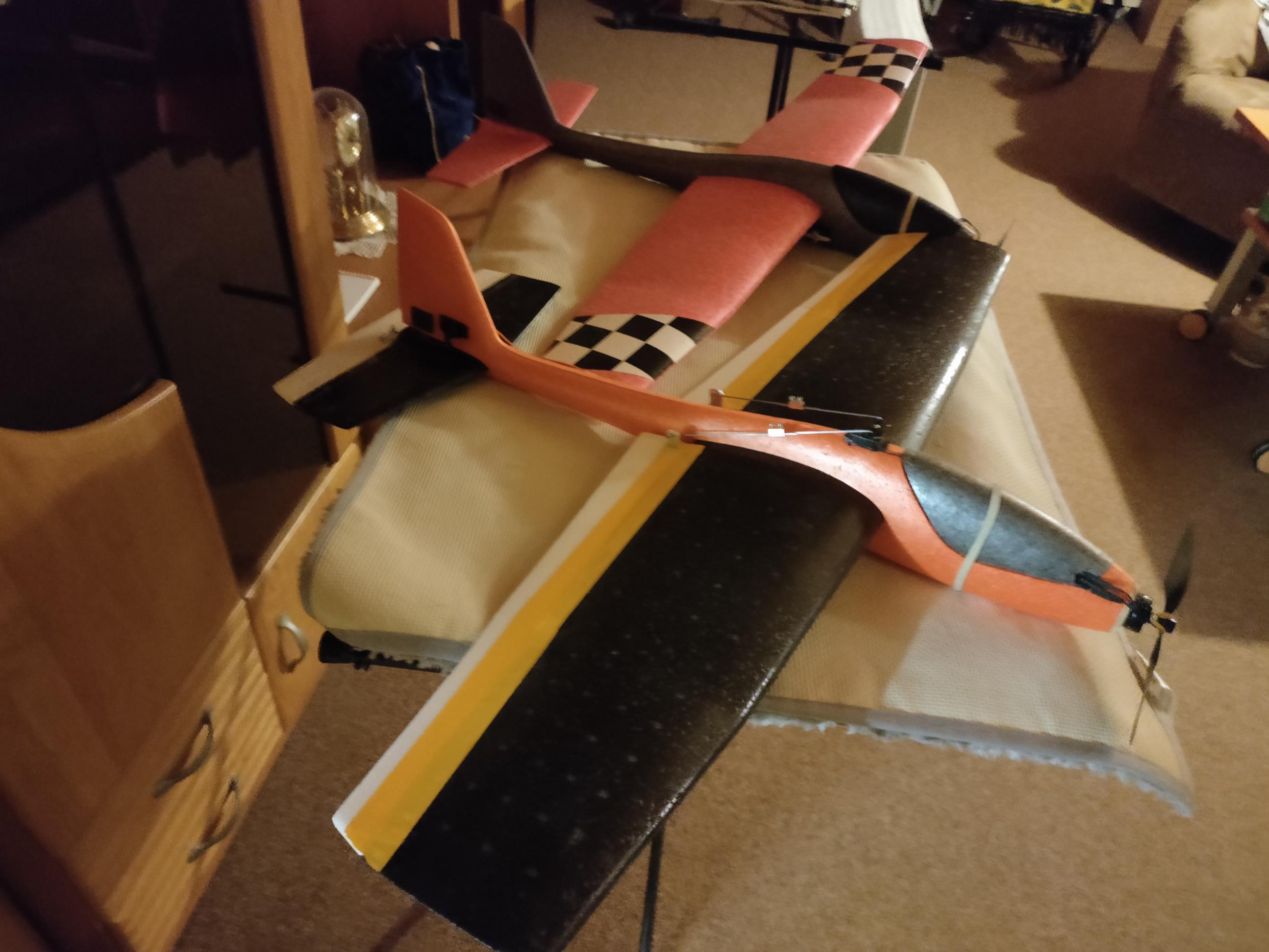

      Nu har jag flugit "SwingWing'en", och det var en hårig upplevelse.
      Första flygningen var den väääldigt känslig och vinglig på skevroder, så jag fick ställa ner utslagen till hälften för att få den flygbar.
      Andra flygningen gick mycket bättre, mycket lugnare rörelser med 50% expo....
