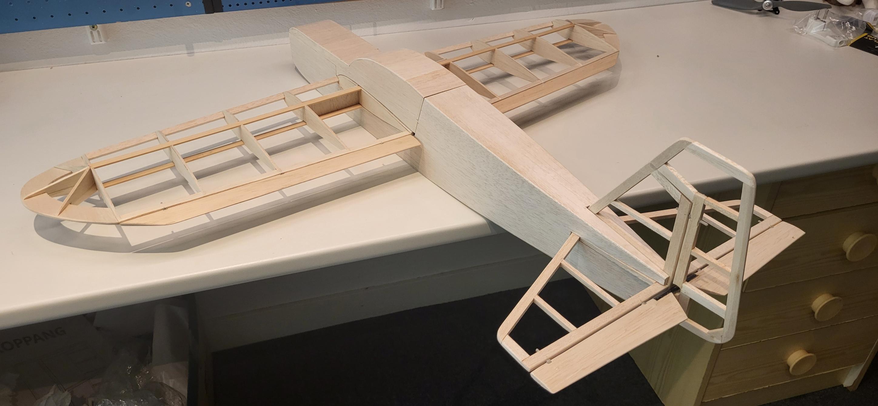

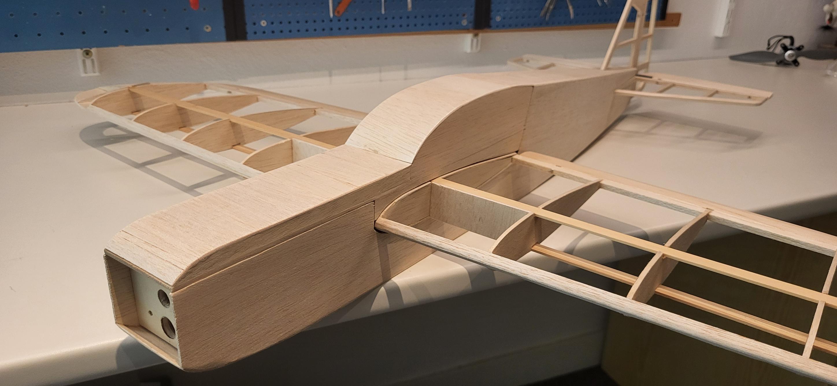

    Hej på er. Länge sedan jag postade något eget här men vård av anhörig och flytt har tagit den mesta energin de senaste åren.
    Nu är det ordning på torpet så nu blir det mera bygga av.

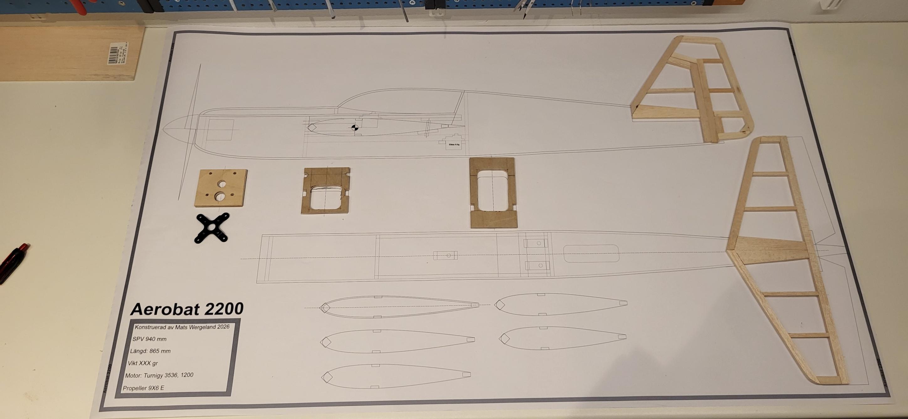

    Här kommer lite bilder på ett litet flygplan som jag ritade i höstas och nu börjat bygga på.
    Tänkt att vara hyfsat konstflygdugligt, klara vind någorlunda, vara lätt att transportera och allmänt smidigt att hantera.
    Det får inget landningsställ då det i huvudsak skall flygas på lokalt fällt med högt gräs.
    Fokus ligger på lätt att bygga och låg vikt.

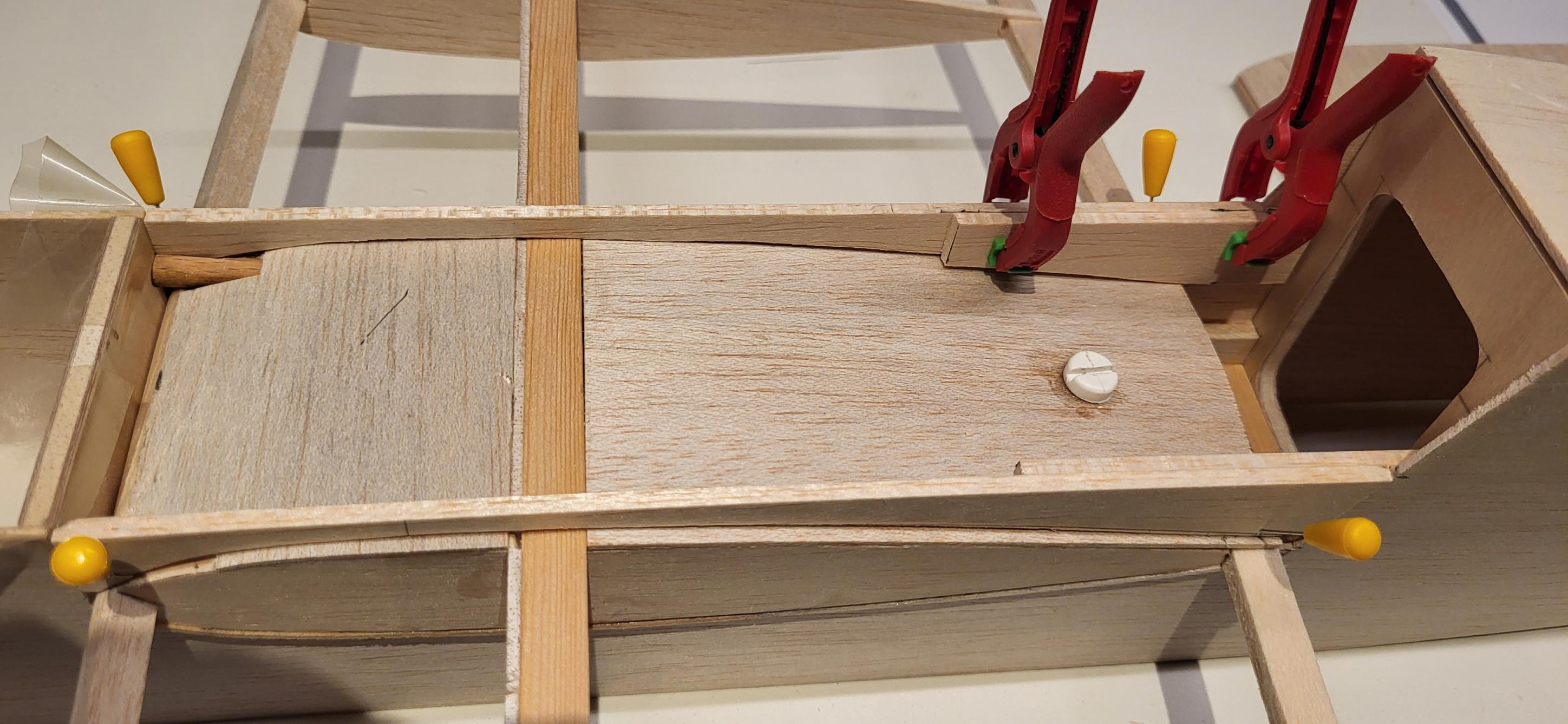

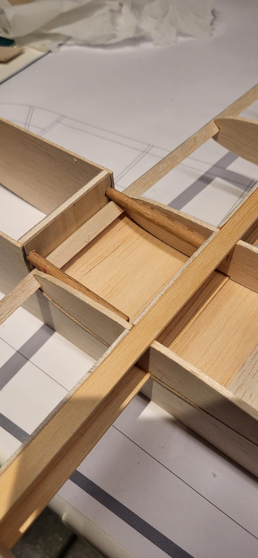

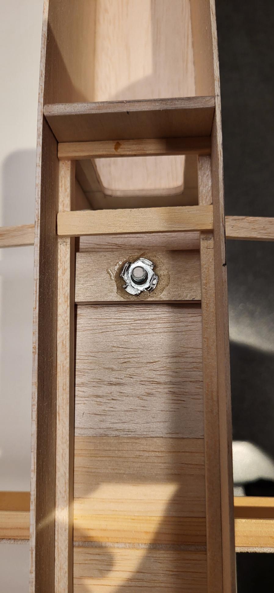

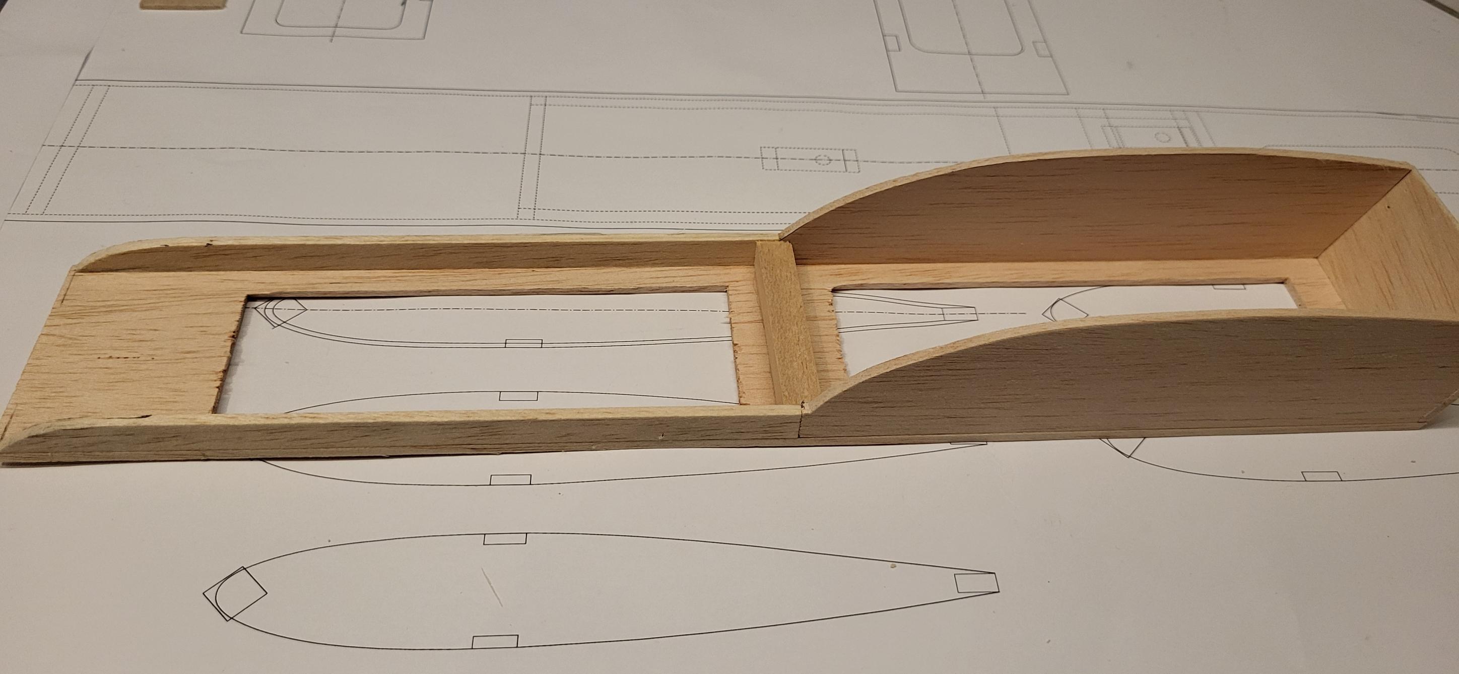

    Kropp av 2 mm balsa med ett minimum av förstärkningslister inuti.

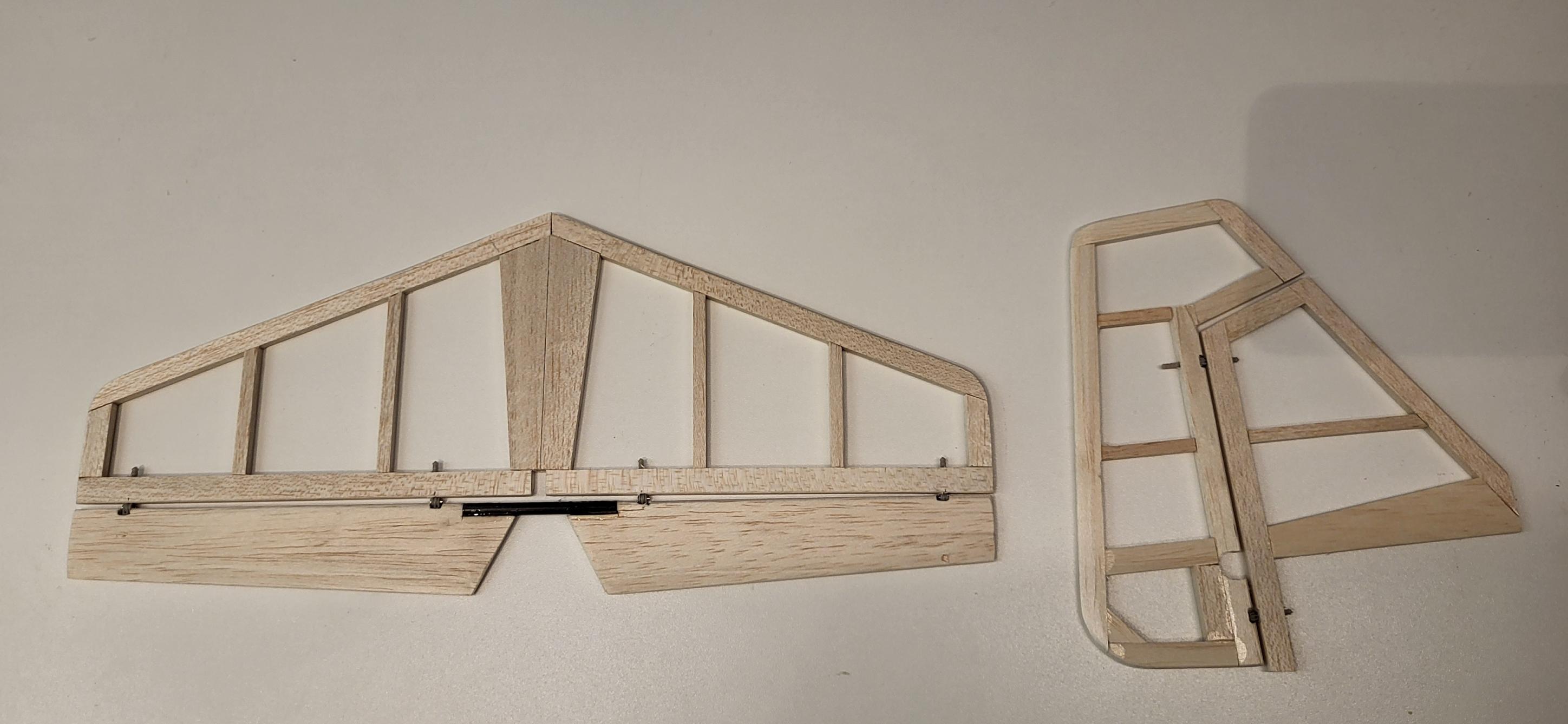

    Stabbe och fena av 5mm balsa. Spryglar av 2 mm balsa och framkantlist av 10X10 mm balsa. Skevroder av 5 mm balsa.
    Spv 940 mm. l 865 mm, Motor Turnigy 3536. 1200. Prop 9X6 E. Batt. Lipo 2200 mah/ 3S.

    Nästa steg är att limma fast roder, stabbe och fena.
    Sedan installera elektroniken.
    Återkommer:

    Trevligt! Ser ut att kunna bli en bra flygare som får plats i bakluckan på bilen
      • 1339
      Helt rätt Kjell. En av de tänkta fördelarna.

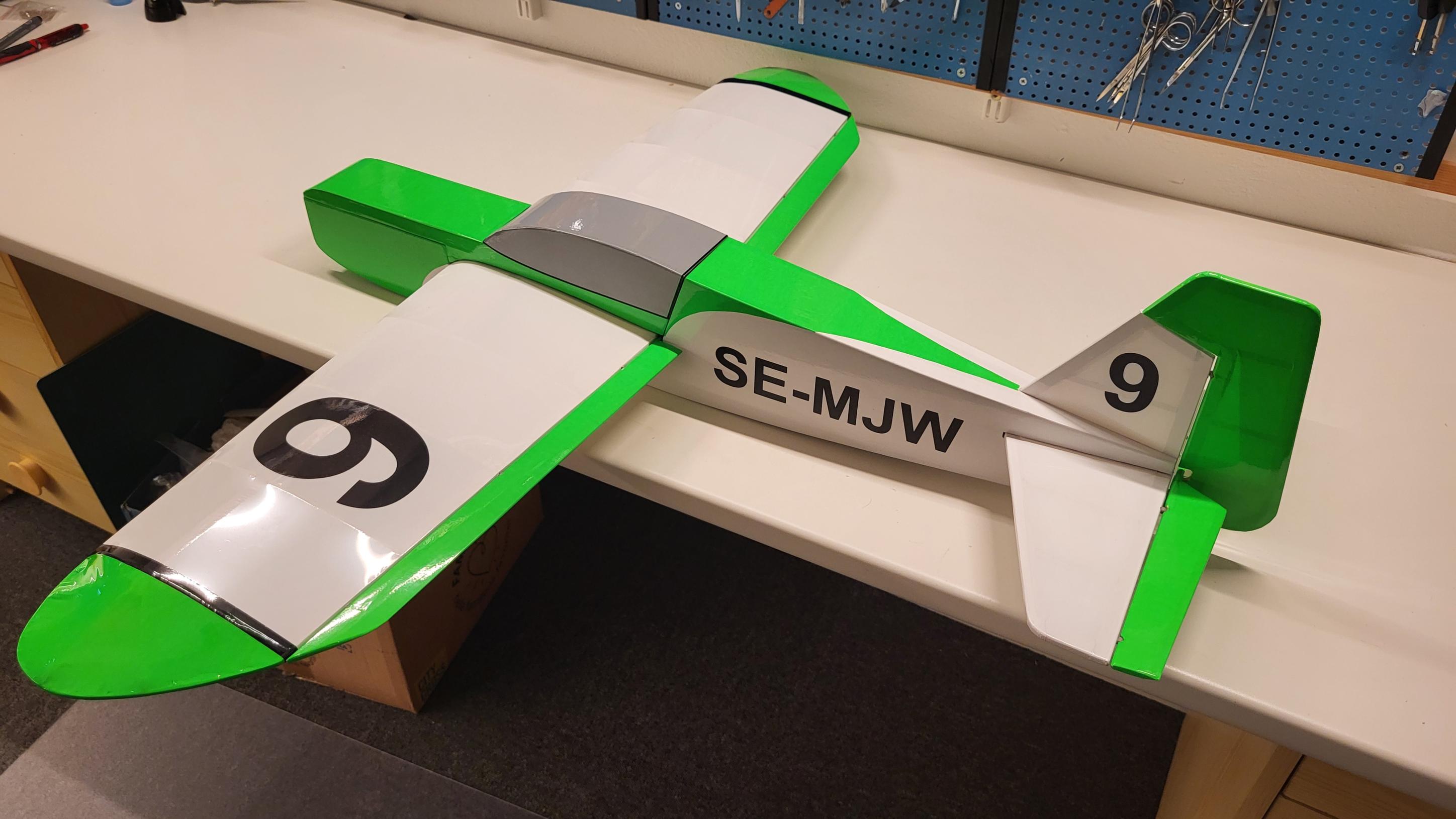

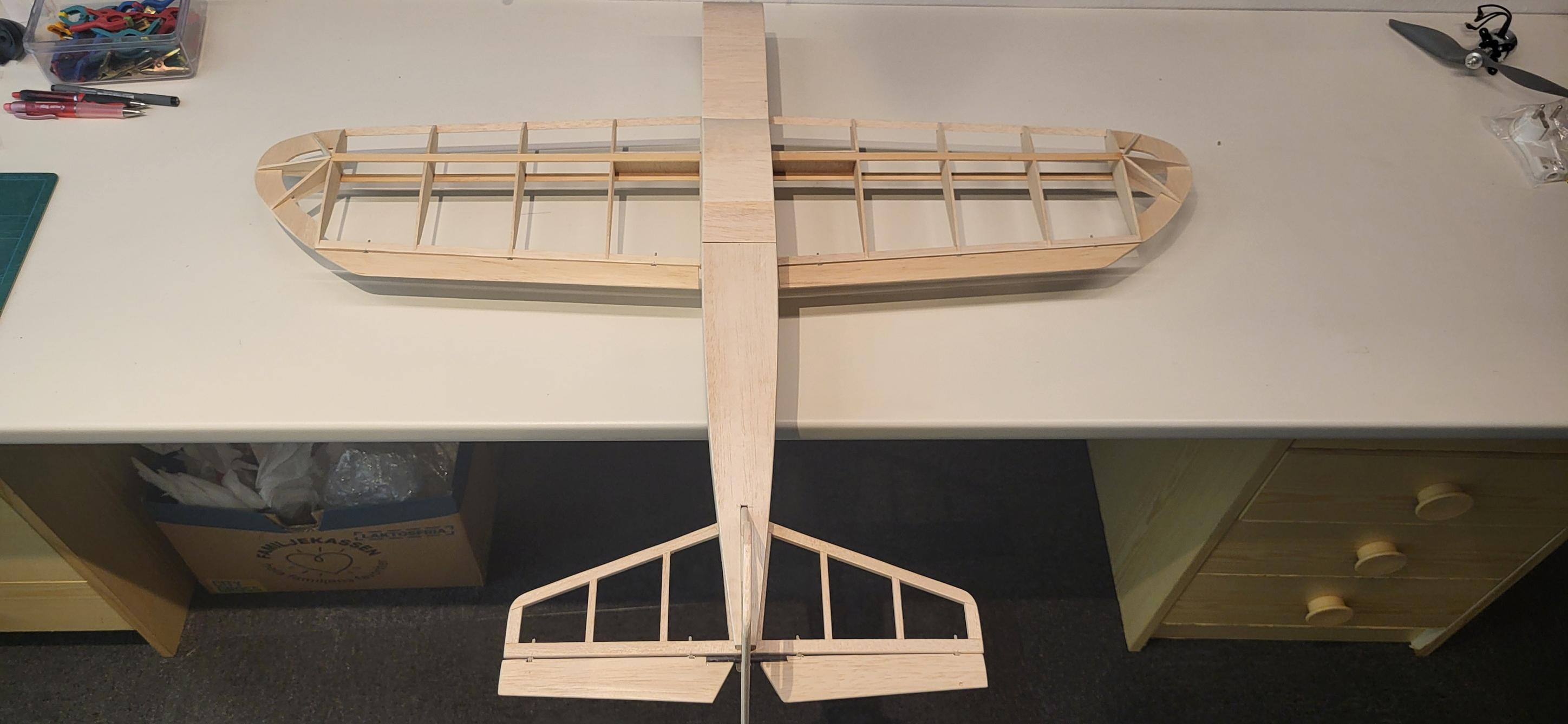

      Nu är maskinen ihopmonterad och alla roder är limmade på plats.
      Dags för montering av elektronik.

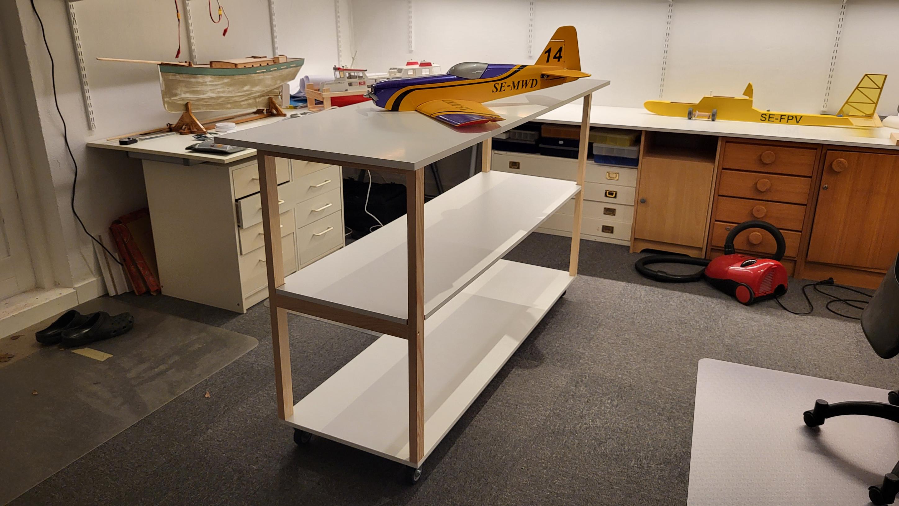

      Har även tillbringat dagen med att bygga ett flyttbart bord på hjul.
      Desutom högt så att man kan stå och jobba. Ryggen/ nacken brukar börja klaga efter ett par timmar i verkstaden.
      Fick lite mer avställningsyta på köpet också.
