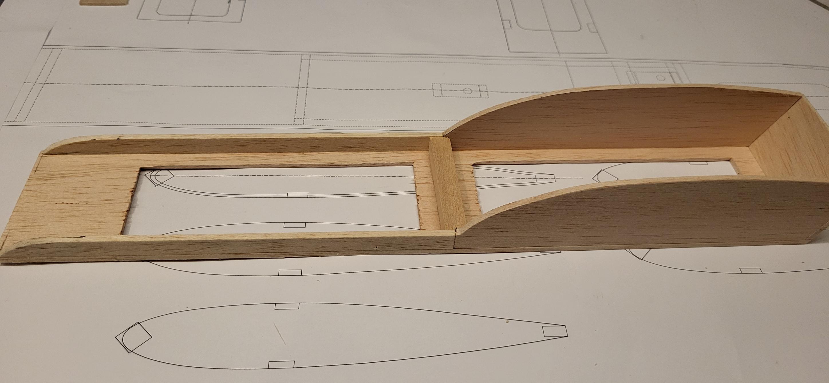

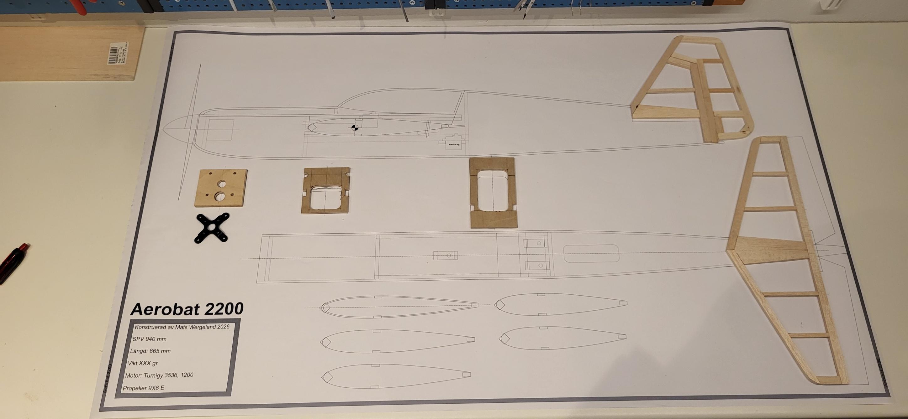

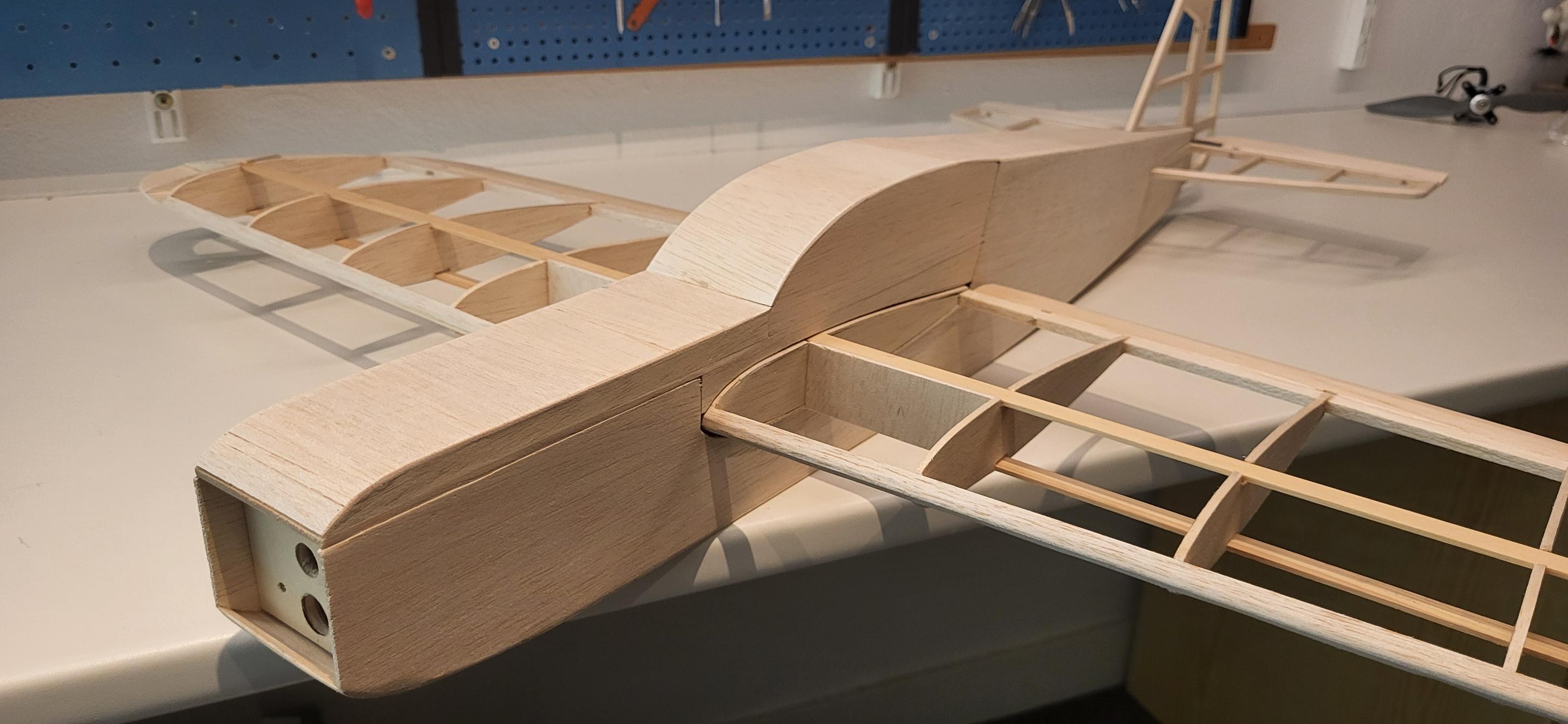

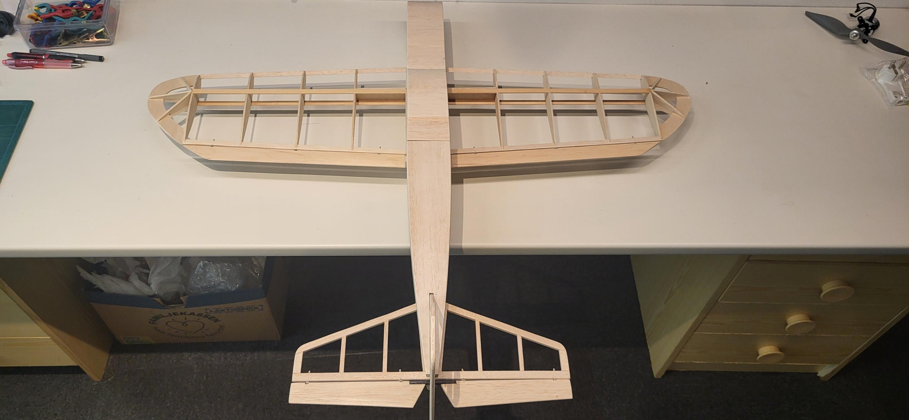

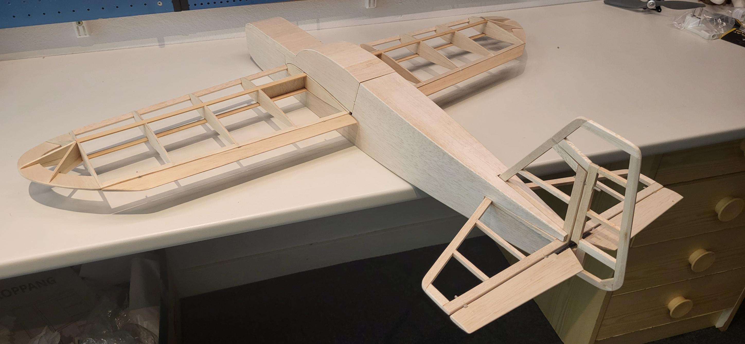

Mors! Här kommer lite byggbilder på en liten flygmaskin jag bygde förra vintern.
Liten aerobatic-maskin kring Lipo 2200 mAh/ 3s. Därav namnet.
Spv 940 mm.

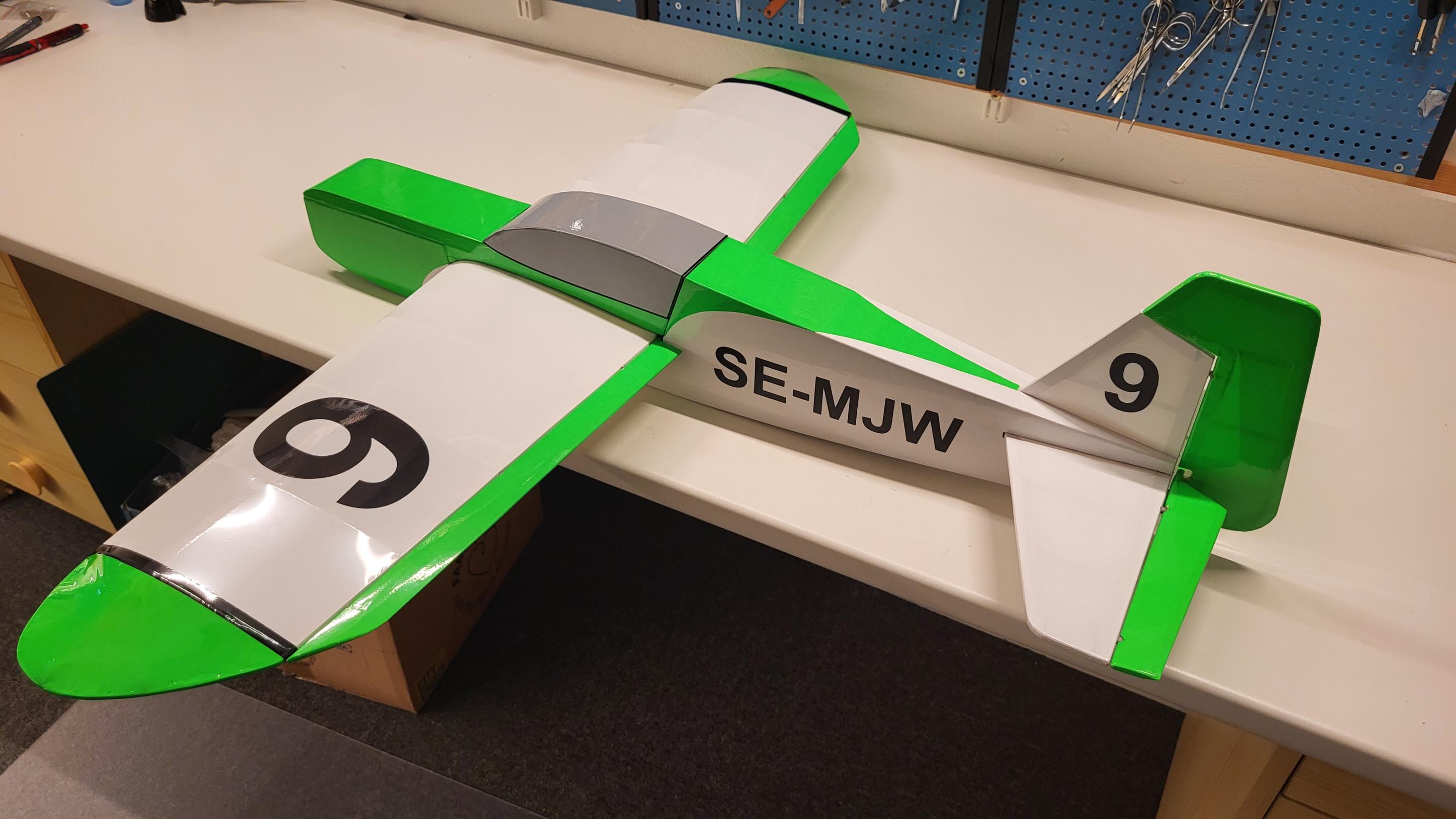

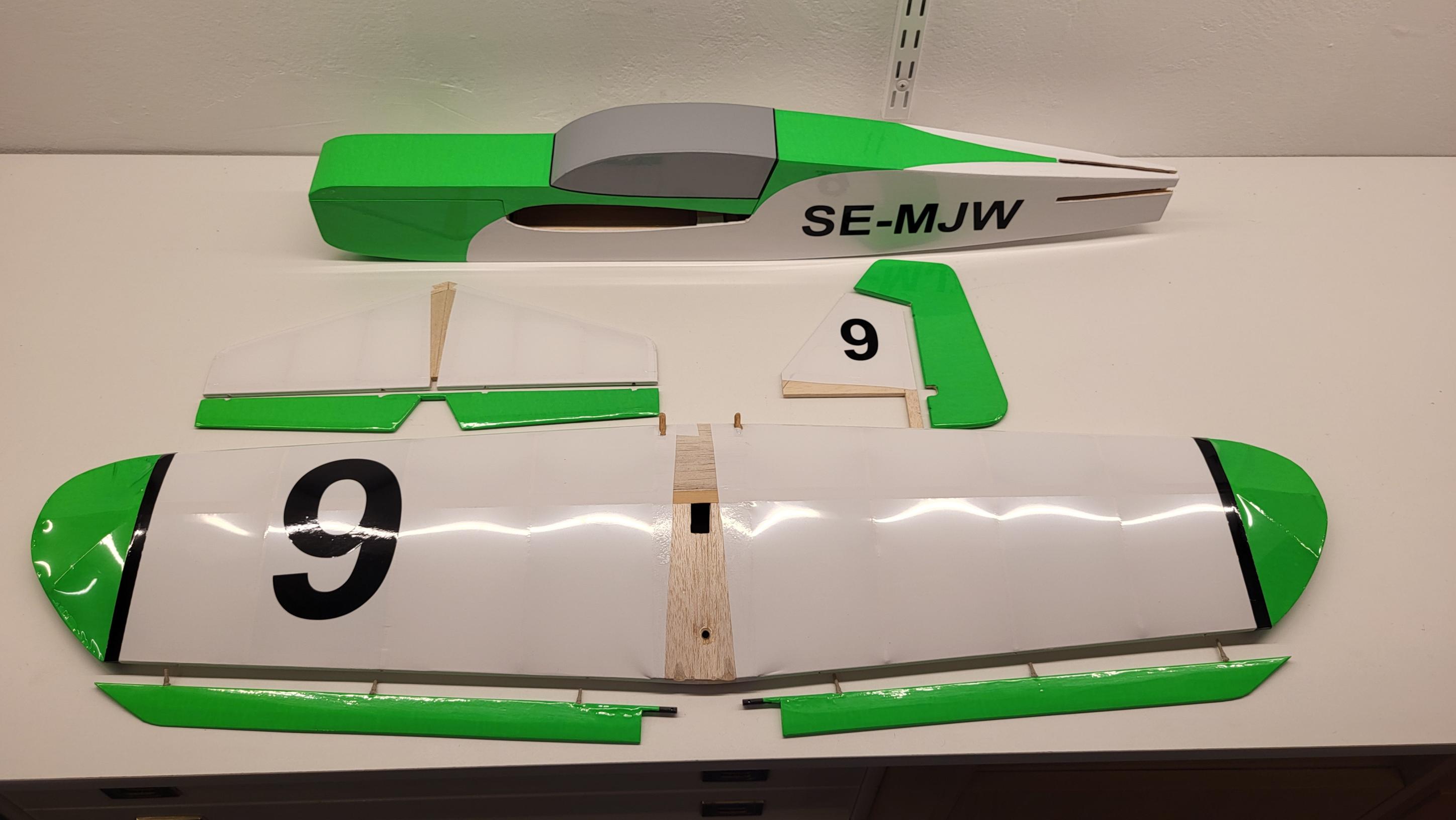

De flesta av mina egna byggen brukar bli röda och vita eller gula och vita
Nu testade jag denna färgsättning och den blev riktigt lyckad tycker jag.
Den har flugit två ggr. Första gången hade jag missat att väga av i "tvärsled" ..Vad kallar men det??
Resultatet blev att jag fick flyga med rejält skevroder för att hålla den på rätt köl.
Lite brickor inlimmade under klädseln på vingörat löste det problemet.
Andra gången var min ack kass och gav inte full effekt. Dessutom var roderutslagen fortfarande för stora så det blev lite vingligt.
Vid landningen slog motorn i en sten och propelleraxeln böjde sig.
Ny motor köptes fr MBS. Vi trimmar vidare och flyger vidare i vår.

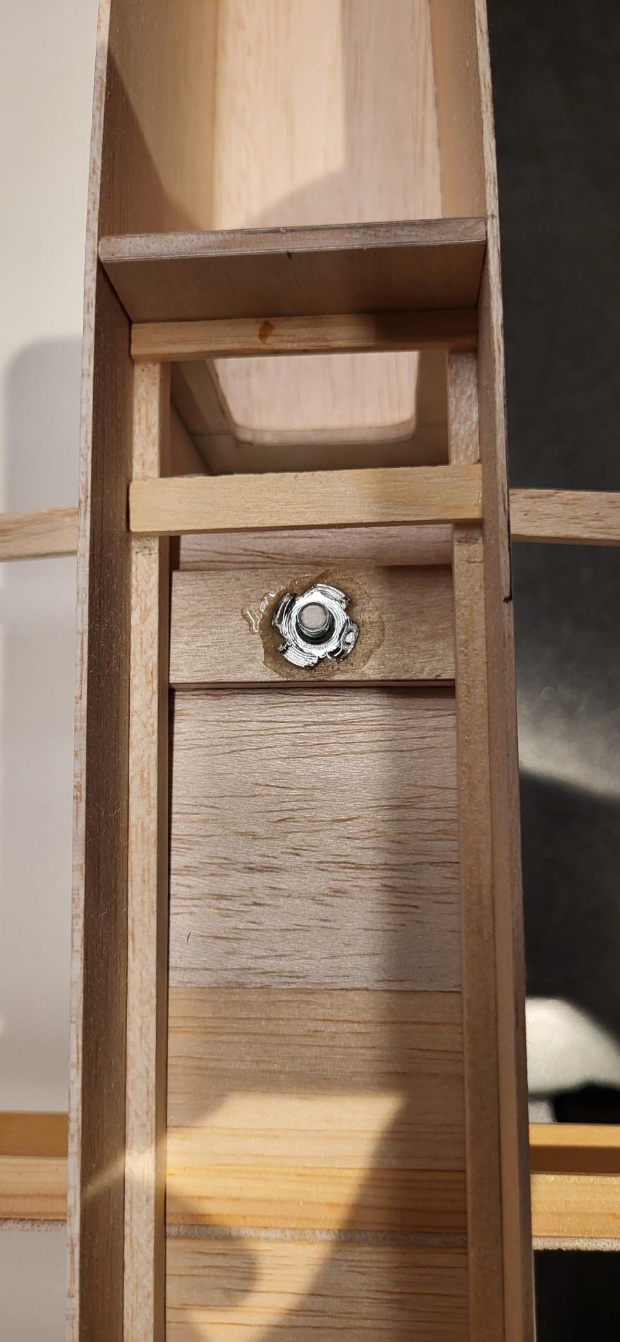

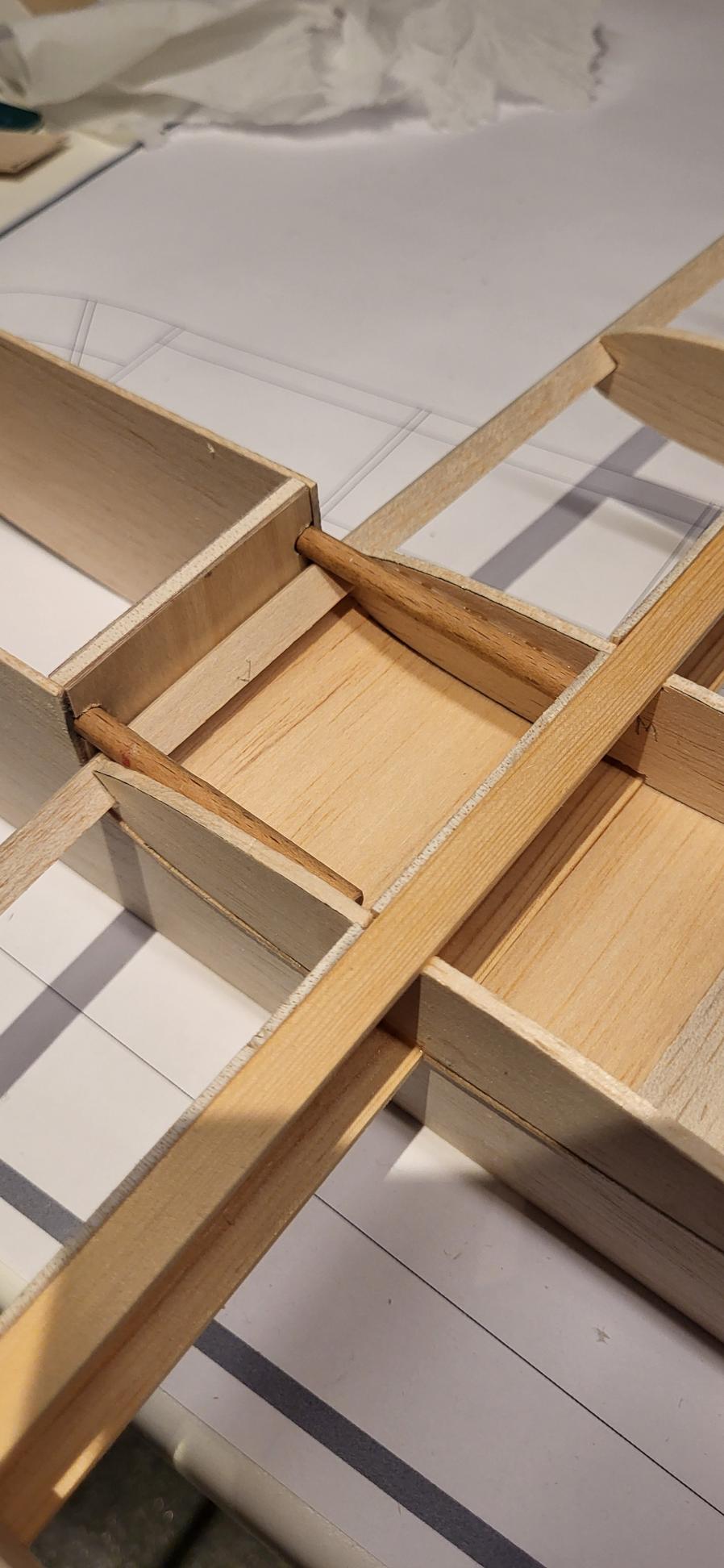

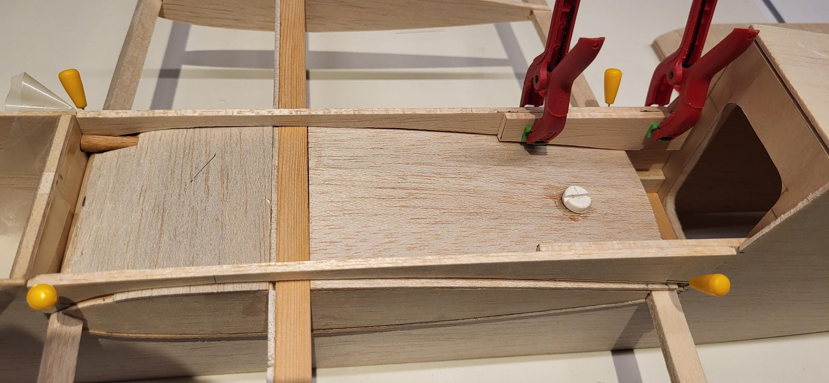

En konstruktionsdetalj som jag gjorde fel var fastsättningen av vingen.
Jag satte två rundstavar nära sidorna på kroppen.
Detta strulade till det när jag skulle göra luckan på ovansidan.
Skulle satt en kraftig rundstav i mitten i stället.
Annars är jag nöjd med konstruktionen.
Det är inte right out of the box" när man bygger egen konstruktion men det är lärorikt.
