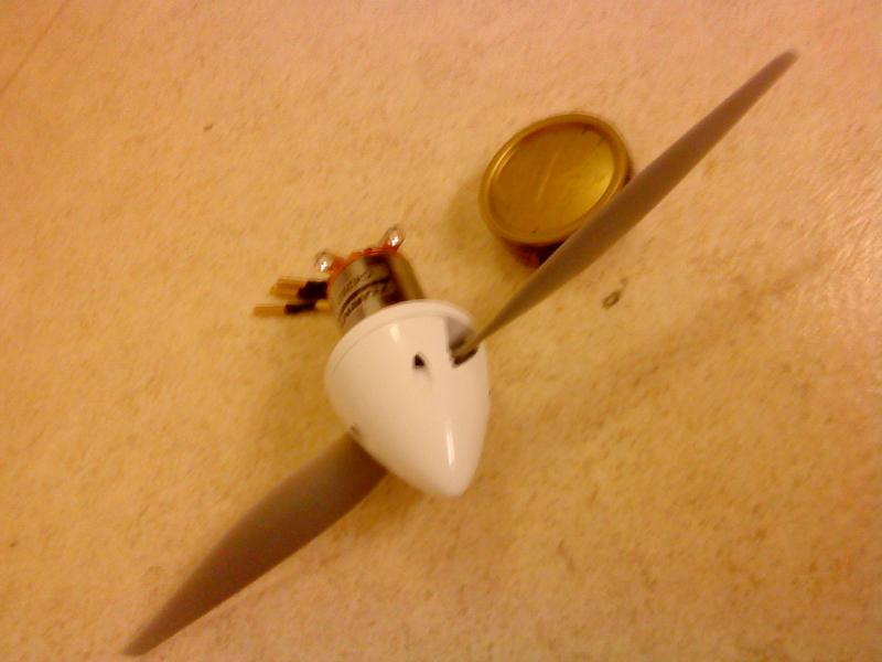

    Satte mig & skruvade fast propfäste och motormontage (Loctite på alla skruvar, naturligtvis!) och satte dit spinner och prop för att få en uppfattning om hur det kommer att se ut. Och jodå... Jag fick köra lite med Dremeln i spinnern för att den skulle passa, men sen satt det ihop.
    Bifogas bild på motorn med en snusburk intill som jämförelse.
    Setupen jag kommer att köra i detta förhoppningsvis trevliga plan är:
    Ack: 5S 4300 mAh
    Motor: Turnigy Aerodrive 42-60C 500 kV, 280 gram, cirka 1500W max
    Prop: APC E 15x8

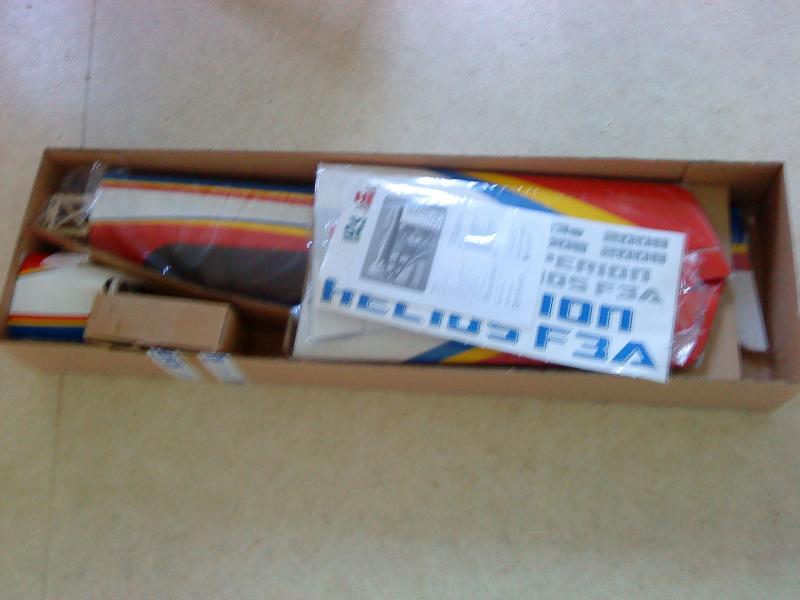

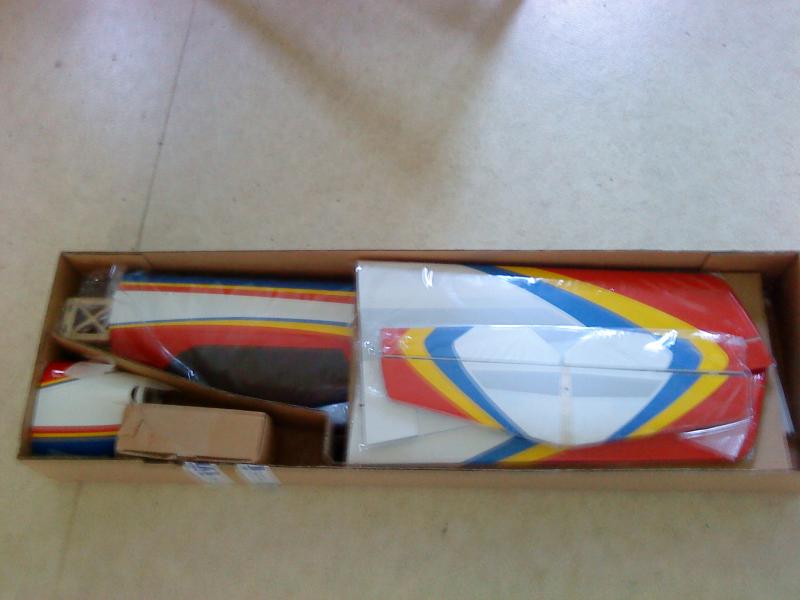

              Här kommer ett par bilder på lådöppningen...
