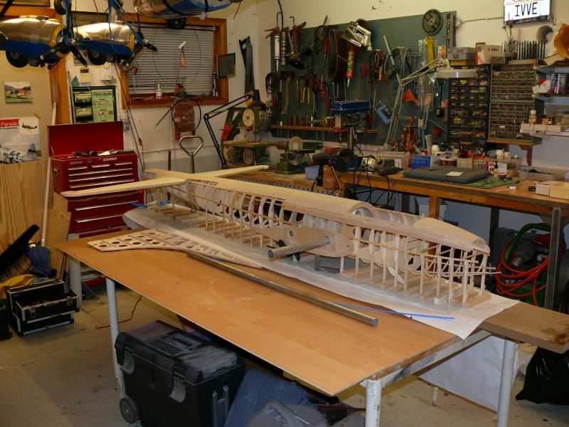

                        Bokis bygger ?
                        Obsarvera !! Bokis BYGGER inte, han MONTERAR. Det är därför det går så fruktansvärt fort.
                        BYGGER gör man när man håller på som på bifogad bild o då kan det ta ett par år eller mer !
                        Han är ju ordförande i Vallentuna Montör-förening (VMF ) Han har liksom lite att leva upp till !
                        Nu blir nog Bokis lite ledsen igen ! He He
