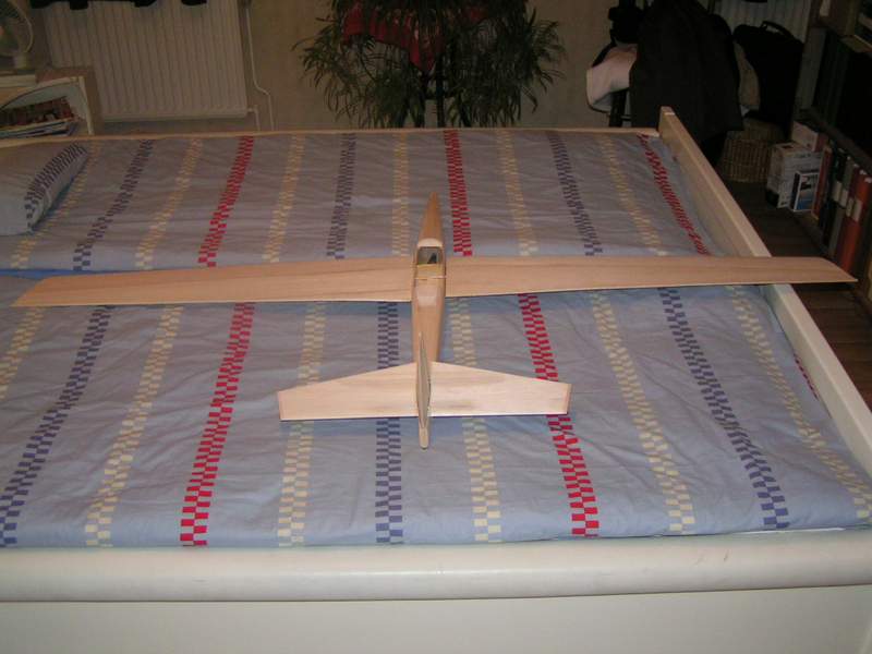

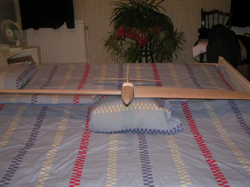

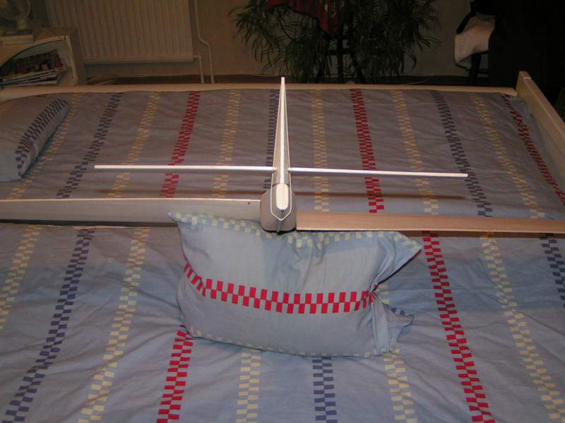

    Sitter och pillar med en ny hangräser...
  • Delta
    • 48
    Det var en udda lösning av skeven - misstänker att utslagen bör vara ytterst små.
    Kanske ngt att prova på en depronflaxare framöver.
    Bygger Du alltid i sängen?
    Mikael
      Ursprungligen postat av Delta
      Då blir det ju sjöflyg... :sarcastic:
      • Delta
        • 48
        Vattensäng?
          :lollypop:Vafför ska man va´ som alla andra??:vroam:
          Jupp, vattensäng, kör med 50% glykol nu på vintern...:sarcastic:
          • Delta
            • 48
            På tal om vattensäng - kan man inte göra dem i genomskinlig plast och ha som akvarium?
            Kunde ju vara kul att titta på firrarna innan man somnar...

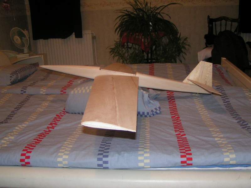

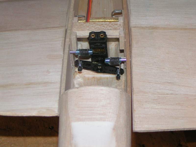

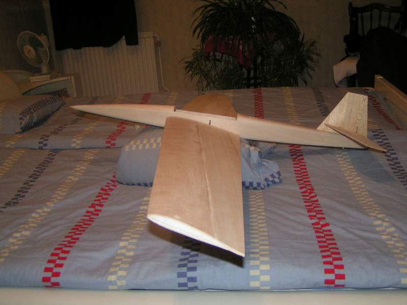

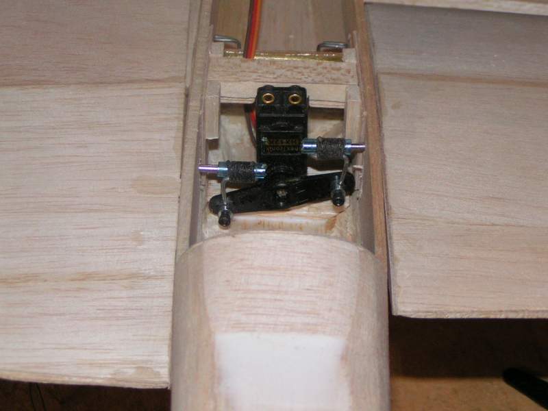

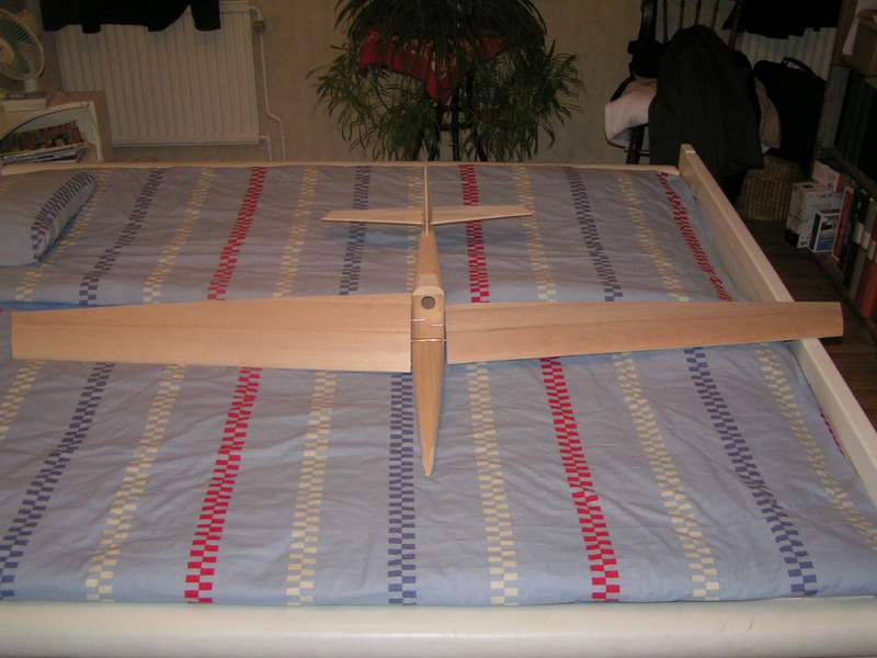

              Nu e "wing-warp'en" och linkaget fixat!
              Det blev lite annorlunda mot vad det var tänkt från början med vinkelok.
              Problemet med vinkeloken var att spåren där vingarnas styrpinnar skulle passa blev så ojämna att det hackade när det rörde sig.
              Detta funkar iaf glappfritt!
                • 5250
                Vad vinner man på att kuna röra hela vingen?
                  Inte en aning, ärligt talat! Bara en kul grej!
                  Ville bara bygga nåt annorlunda... Vafför ska man va' som alla andra??
                  :tongue2::girl_wacko::aetsch:

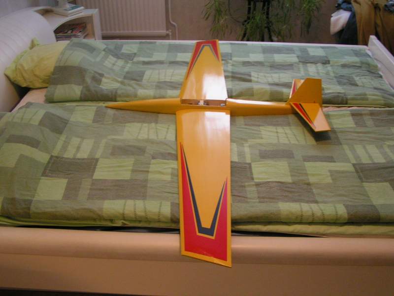

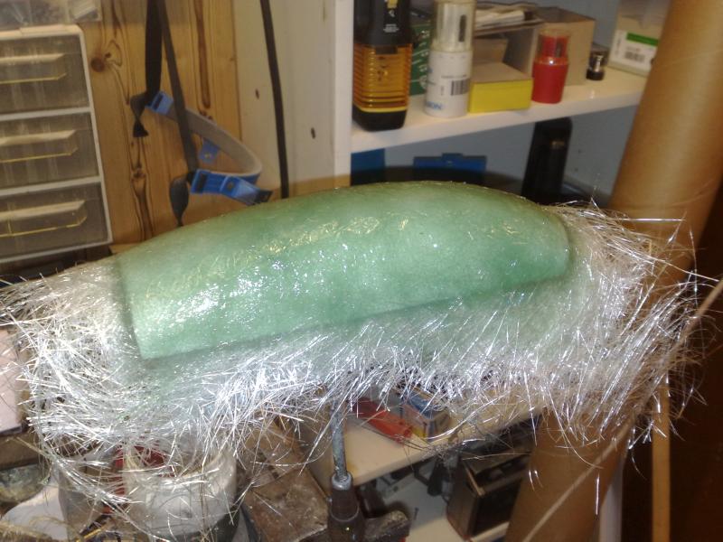

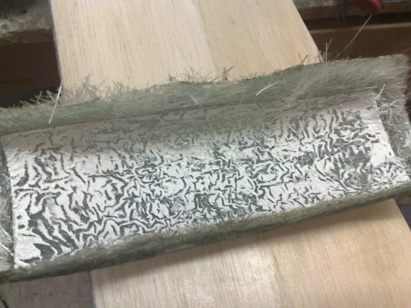

                      Hade gjort en fin plugg i "Ecoprim" till huven, slipat, spacklat och lackat och släppmedel och allt det där enligt konstens alla regler.
                      På med polyester och matta för att göra en form, och när den väl härdat plockade jag ut...... ett russin!!!
                      Lacken tålde inte polyestern...
                      Nån som har nåt tips på lack som tål både Ecoprim och polyester??

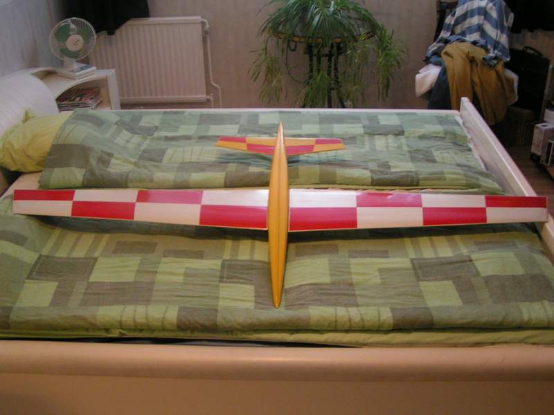

                        Annars är vingarna lackade och klädda med tunn polyesterväv, kroppen ska få en beklädnad oxå, sen blir det lackering. Så vissa framsteg görs!!

                          Döfrän ju, tänk dig 45 graders utslag.:sarcastic:
                          Har för mig att jag sett en liten fox i elapor med liknande lösning.
                          Hur som, kul att se något anorlunda.
                          /lasse

                            Sådärja!
                            Nu skulle det sitta fint med lite hangväder!

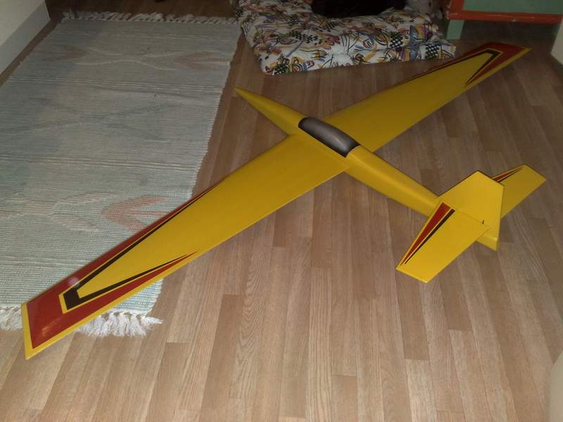

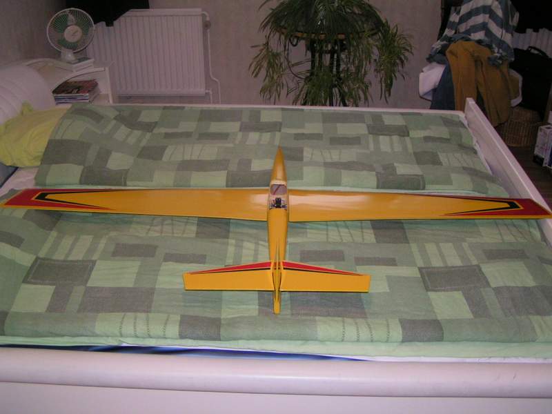

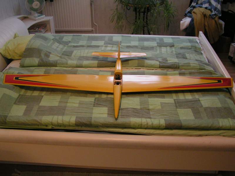

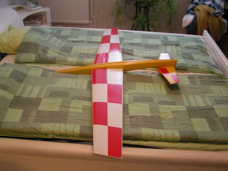

                            "Xiphias" har fått lite lack och dekaler...
                            Nu återstår "bara" en kabinhuv. Den är på gång att gjutas inom det snaraste.
                              Så var huven klar!!
