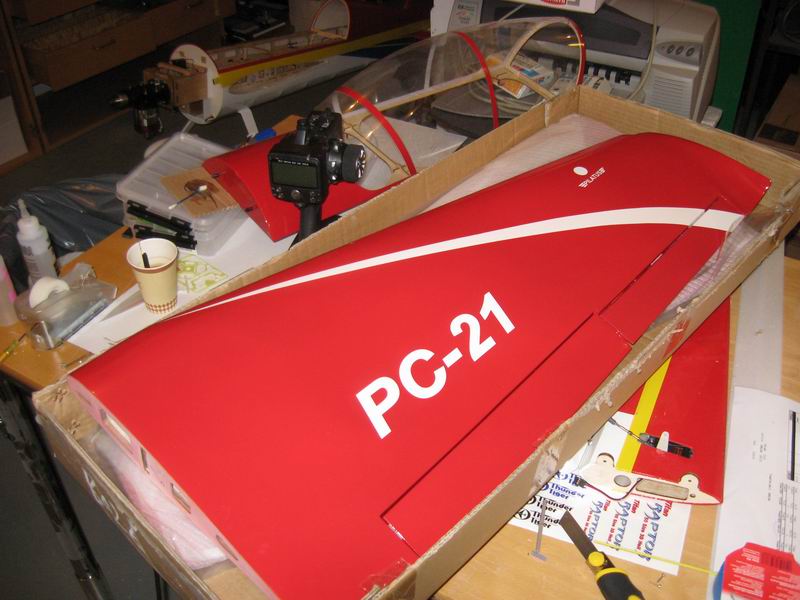

                      Äntligen fått lite tid att pilla men då dök flera kartonger upp...
                      Ställen har kommit så de måste just synas.
                      Ut från påsen, lödkolven fick jobba fram lite hjulbrunnar å lexan saxen fick jobba lite. Knökiga är att den är klädd och sedan lackad vilket får filmen att bli tämligen hård och en annan yr i skallen av ångorna när jag skar upp filmen.
                      Lite provmontering av huvudställen.
                      Så där i med pottan så vart det genast snyggare.
                      Båda vingarna med ställen klara ungf vad som hanns med efter jobbet idag. Imorn är det nog fastskruvning å limmning av pottan så är vingarna nästan klara, gäller å jobba effektivt när tid ges
                      Nosstället var jag ju tvungen å test också...
                      Det var allt för kvällen 2timmar i verkstan...
