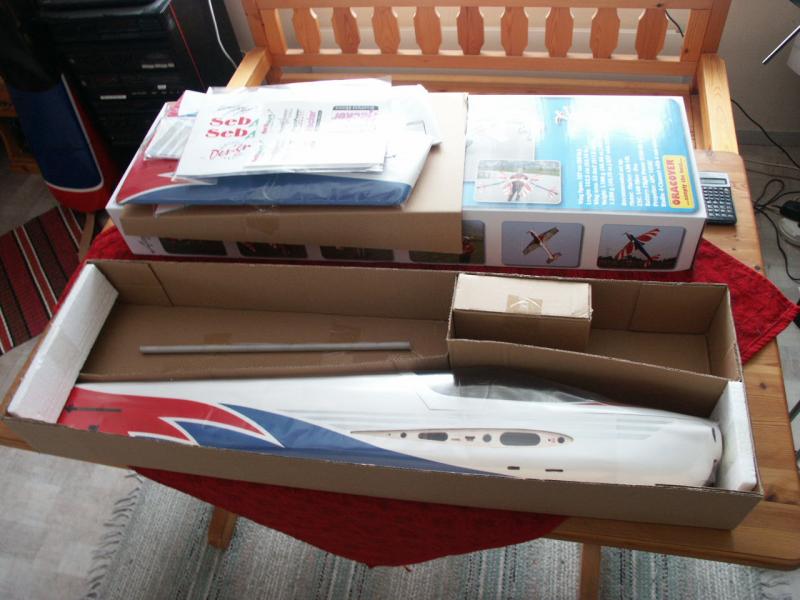

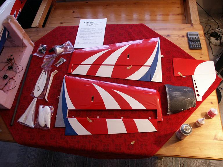

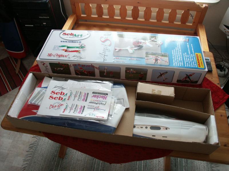

    Här kommer första bilderna på AngelS 30 E:n!
    Som alla Sebart maskiner så kommer även Angeln väl emballerad med en kraftig ytterkartong för att stå emot hårdhänt hantering vid frakt!
    När väl locket är lyft så hittar man dom här godsakerna:

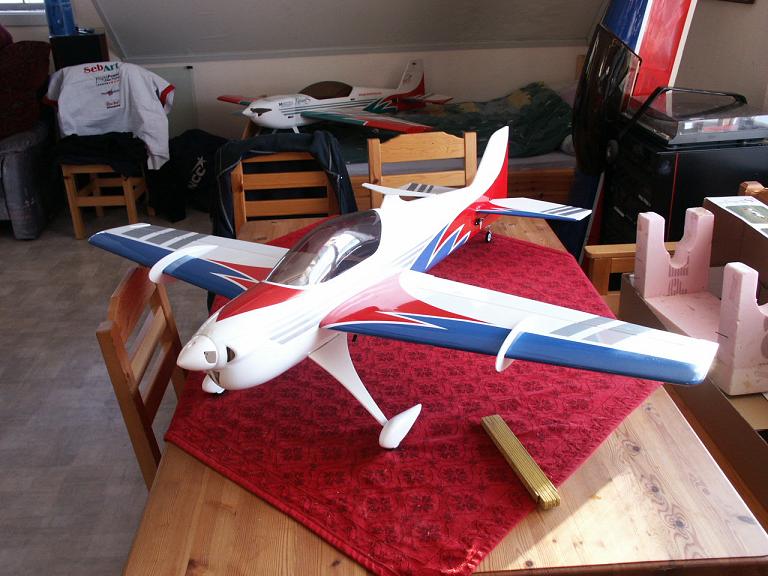

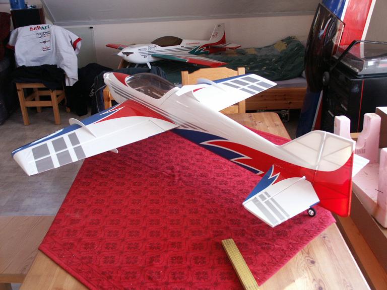

      Ivrig som alltid så ska planet plockas ihop så man ser slutresultatet!

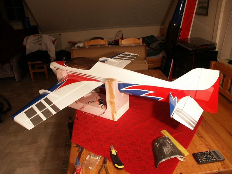

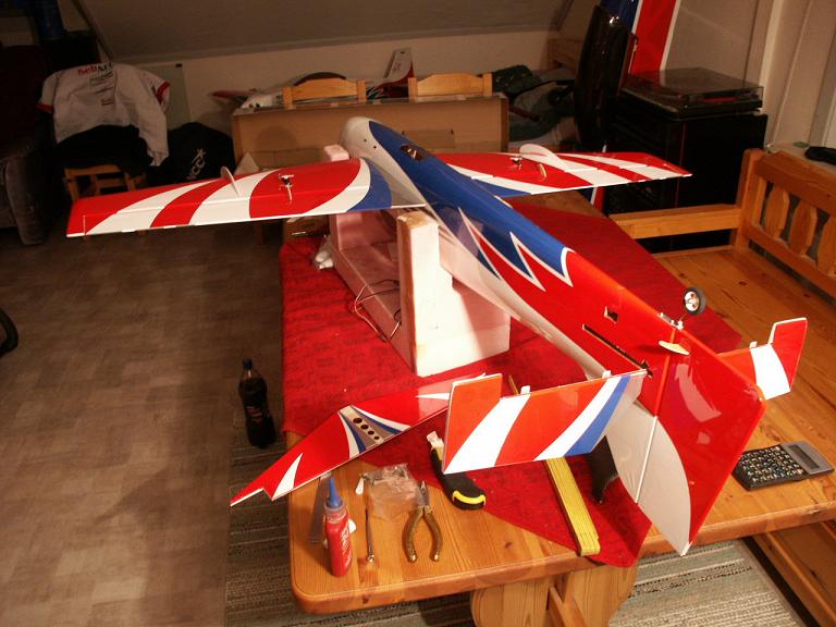

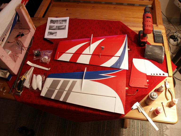

        Bygget påbörjat, allt går lätt att få ihop, byggsatsen är väl förberedd,
        gångjärnen är av fibertyp som enkelt limmas på plats med tunnt superlim,
        roderhornen är gjorda av glasfiber och behöver putsas till lite på limytan
        så att limmet fäster ordentligt,,
        till dom använder jag "medium" superlim, hålen är redan utskurna, super enkelt!
        Stabbe och höjdroder SKA INTE limmas ihop innan dom sätts i planet,
        höjdrodret sätts i först, sedan stabben, sen får man pussla i gångjärnen
        och limma!
        Inmätningen av stabben gjordes på vanligt vis och limmades sen fast permanent,
        alla vinklar stämde direkt!!
        Nu börjar kärran ta form......, jag bygger vidare imorgon, trevlig lördagskväll på er allesammans!!

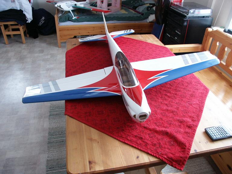

                      Det blev inte mycket gjort under söndagen pga. snöskottning (onödigt skitgöra),
                      men servona i stjärtpartiet kom på plats, även landningsställ, kärran börjar se färdig ut,
                      nu är det bara motor/reglage installationen kvar!!
