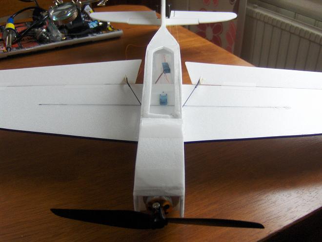

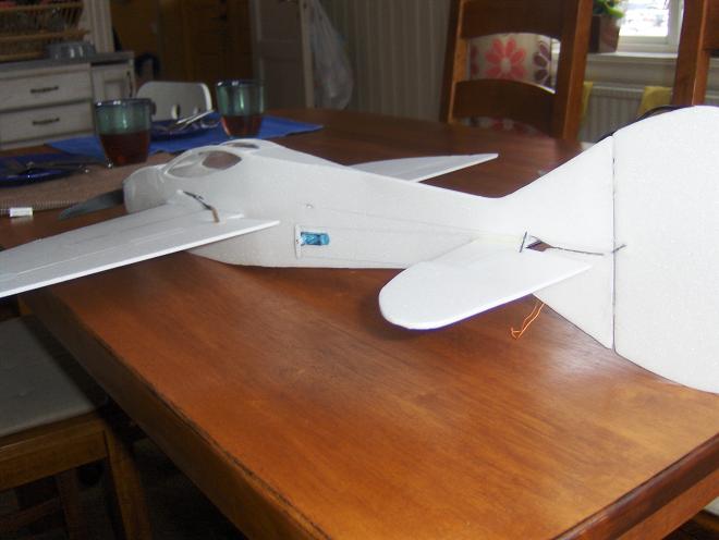

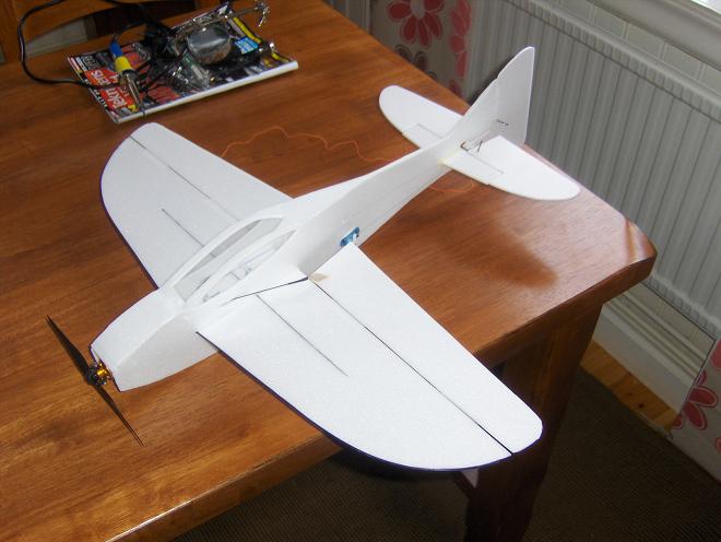

    Jag gjorde om en profilritning till ett "riktigt" plan och jag blev så nöjd så jag lägger upp några bilder. Tyvärr dokumenterade jag inget under bygget för normalt sett brukar inte mina projekt flyga speciellt bra. Denna dock, flög väldigt bra tycker jag. Nu ska det bara monteras ställ och lite färg skall nog sprutas på. Just målning brukar jag också vänta med då det är trist att måla en timme på något som krashar efter 4 meter!

    Ser sällsam ut ! Vikt, setup, film, ritning ?

      Tjena, vad snabb man är att svara på egna trådar!!
      Den väger 113g. Jag har stoppat i denna motor
      Sen kör jag med DP 2s360mah. Servona är små 3.6g.
      Den flyger faktiskt över förväntan. Den har bara 60cm i spännvidd så det är en liten svängbar rackare!.
      Film kanske man kan få fram. Var på Kjell o co och köpte en "videograbber" så nu kan min gamla värstinghandycam (sent 90-tal! ) komma till användning igen
      Ritningen baserade jag på denna här http://www.svensktmodellflyg.se/ritningar.asp?plan=42 . Sen gjorde jag dubbla kroppssidor och "canopy" av lamineringsplast.
