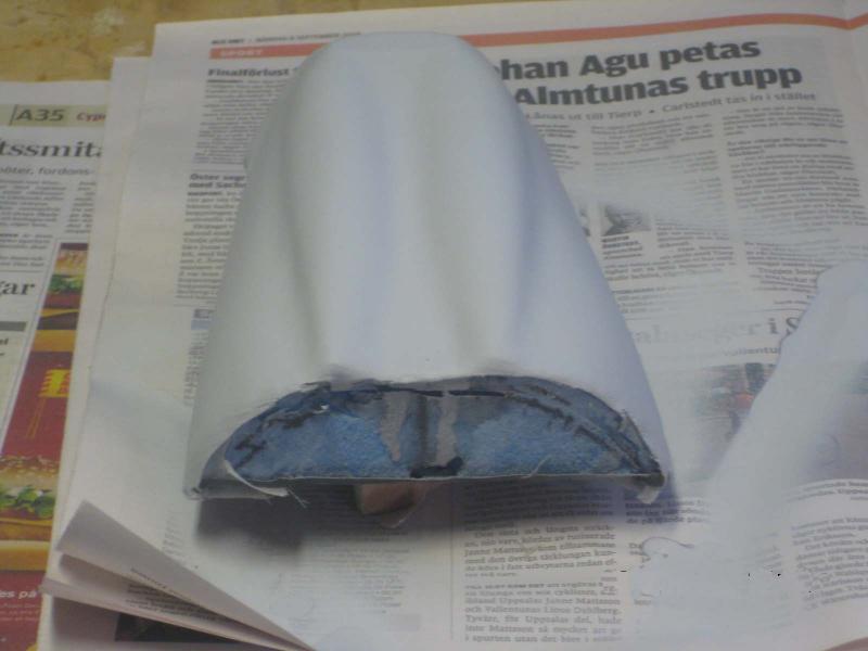

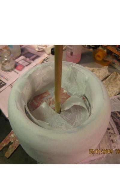

    Plugg motor kåpa kusprute lucka
    Som många Top Flite byggsatser har även denna saker gjorda i ABS plast ,
    Dom ha tyvärr en benägenhet att spricka .Så jag tänkte göra dessa i epoxiplast
    Tänkte även göra kuspruteluckan öppningsbar för lättare åtkomst av radio tryck trycktank
    Dessutom så var den helt felgjord enl. min mening.
    Det blir positiva formar i bluefoam so man löser upp med aceton
    Lite mer att slipa men ..

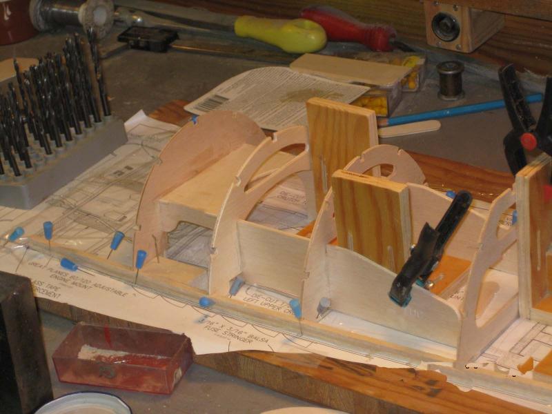

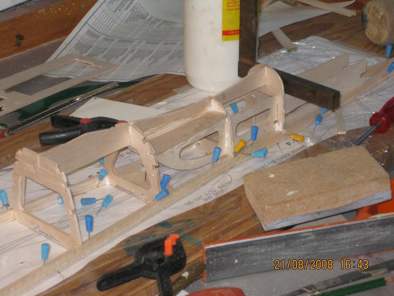

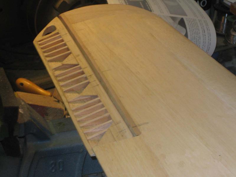

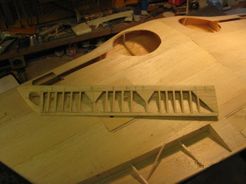

      Skevroder + påbörjad kropp
      Efter lite pill så börjat skevrodren att se ut som orginalet i allafall efter de ritningar jag har ,
      Kroppen är påbörjad bygges i två halvor verkar var väldigt väl genomtänkt

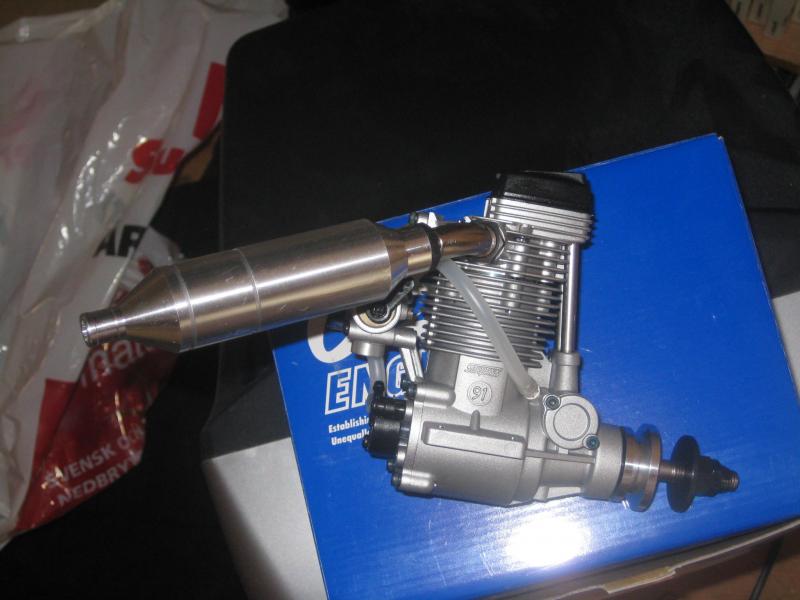

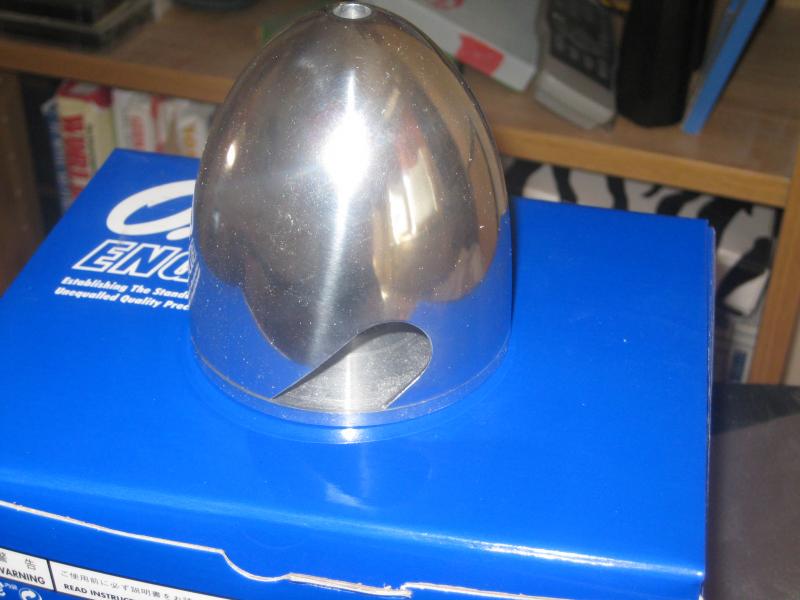

            inhandlat Focke wulf prylar
            Har varit lungt på bygg frontet ett tag
            Har bara handlat lite tillbehör
