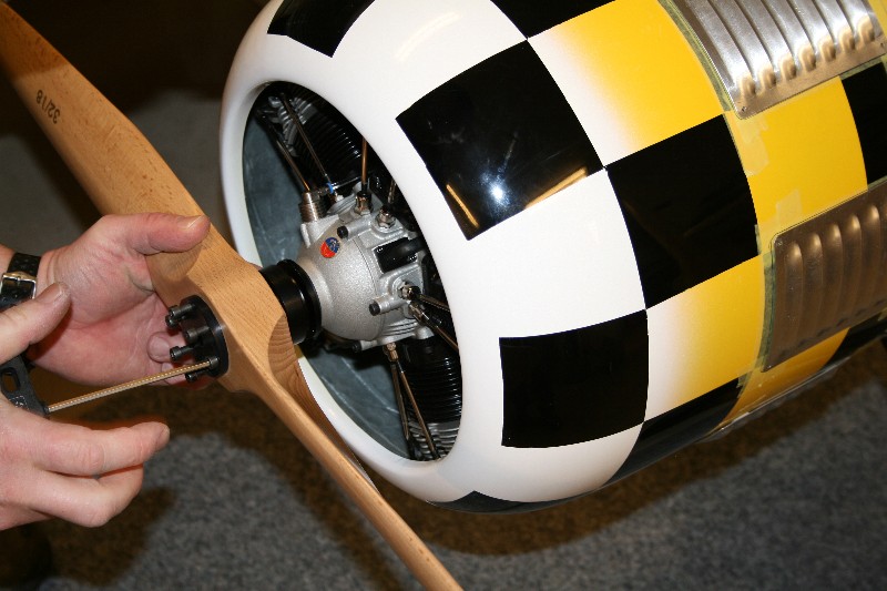

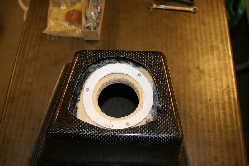

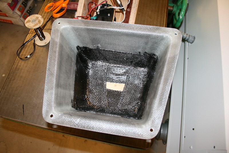

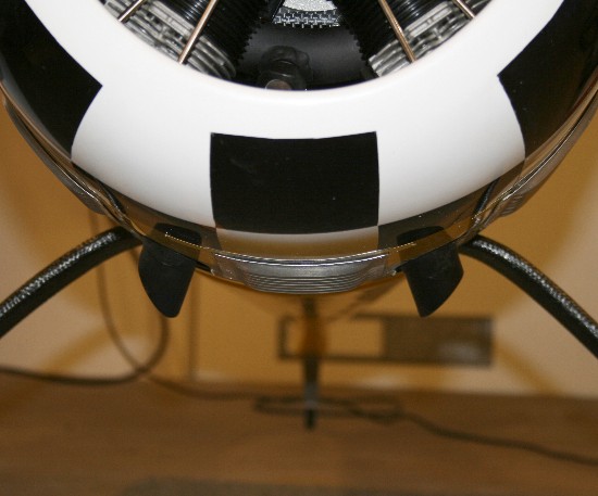

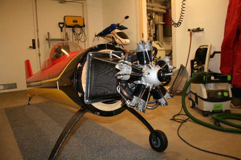

    så var då M M Y avklarat ( Moki Montering i Yak )
    det visade sig att motordåmen var 20mm för lång !
    så det var bara att flytta tillbaka motorspantet för att få in Mokin i kåpan...
    inget behov av någon extra distans alltså
    Här kommer ett gäng bilder
    /Perra
    • Speedbird
      • 88
      #47

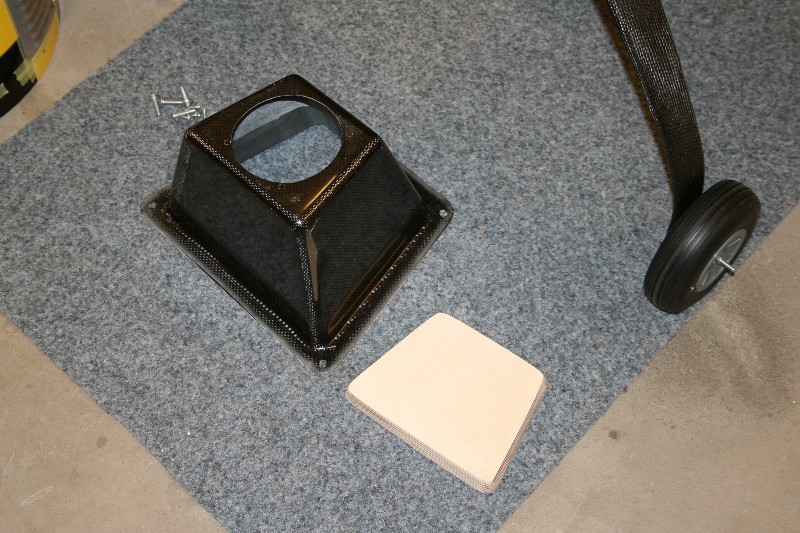

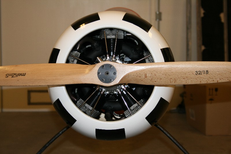

      mera bilder på motorn i kärran
      • Speedbird
        • 88
        #48

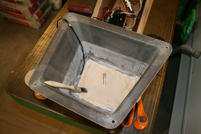

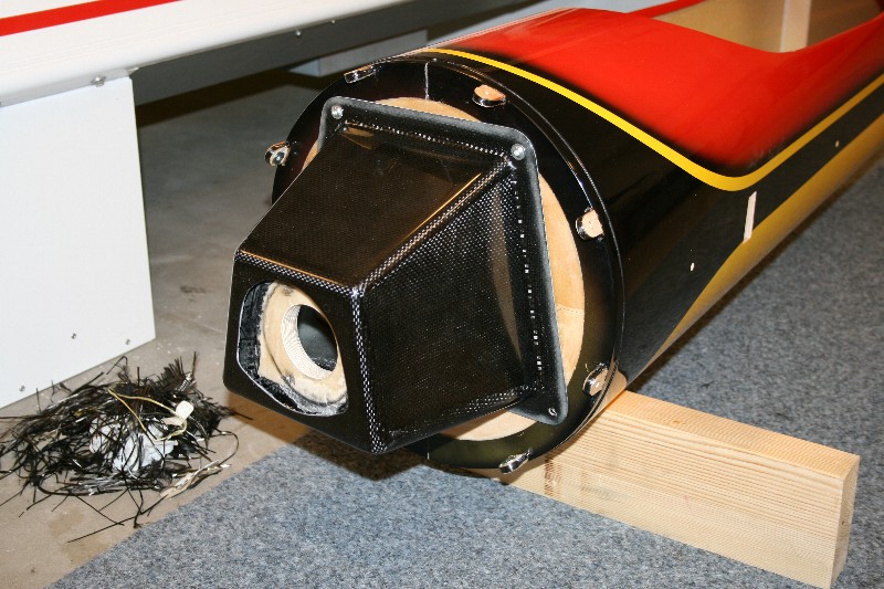

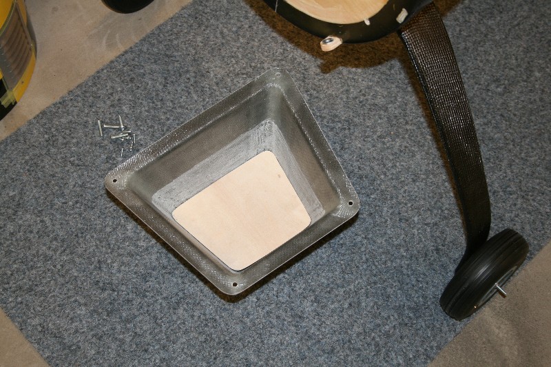

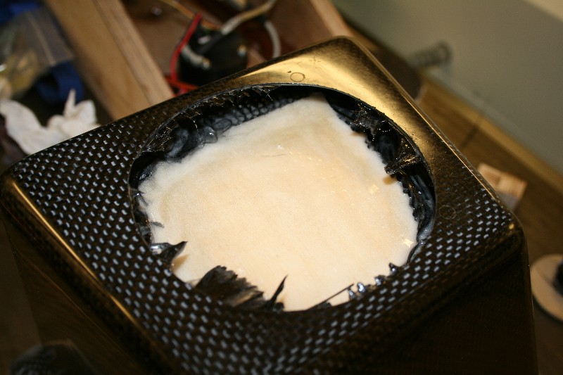

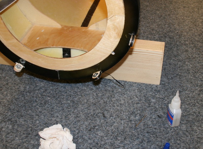

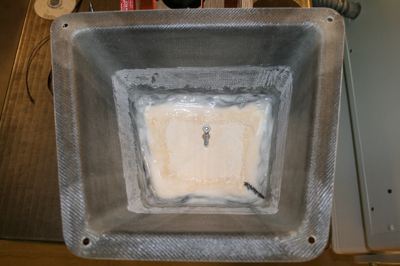

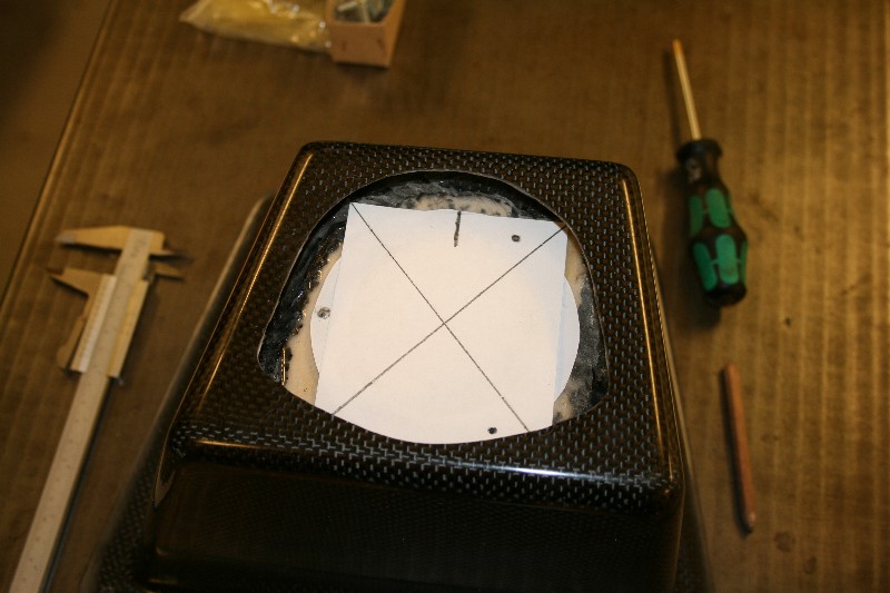

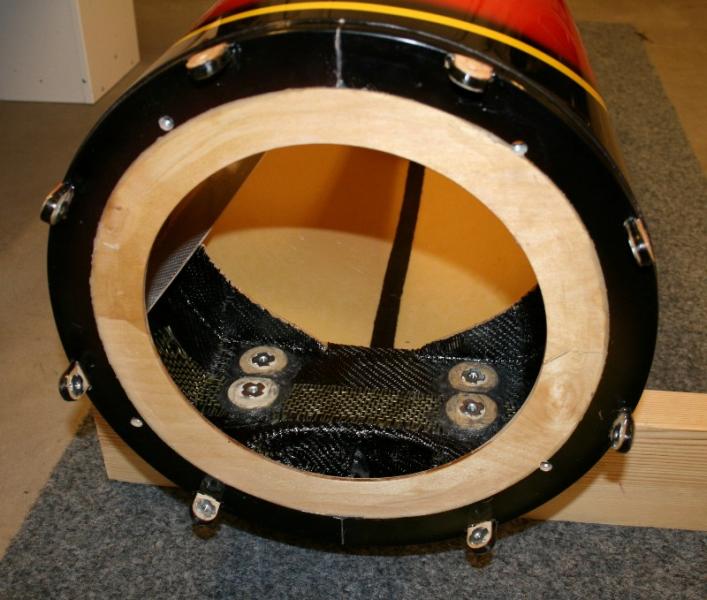

        Kåpans fastsättning i kroppen verkade lite vek...
        men med lite kolfibersnöre runt plywooden blir det starkt och bra
        passade samtidigt på att förstärka landningställets infästning med kol och kevlarväv...
        /Perra

          Blir ju riktigt stiligt! Grymt fin modell det där!
          • taygher
            • 735
            #50
            Kanonfint, Perra!! :icon_pidu:
            Nice med en Moki innanför motorkåpan, me like! :thumbup:
            Blir det med eller utan spinner?

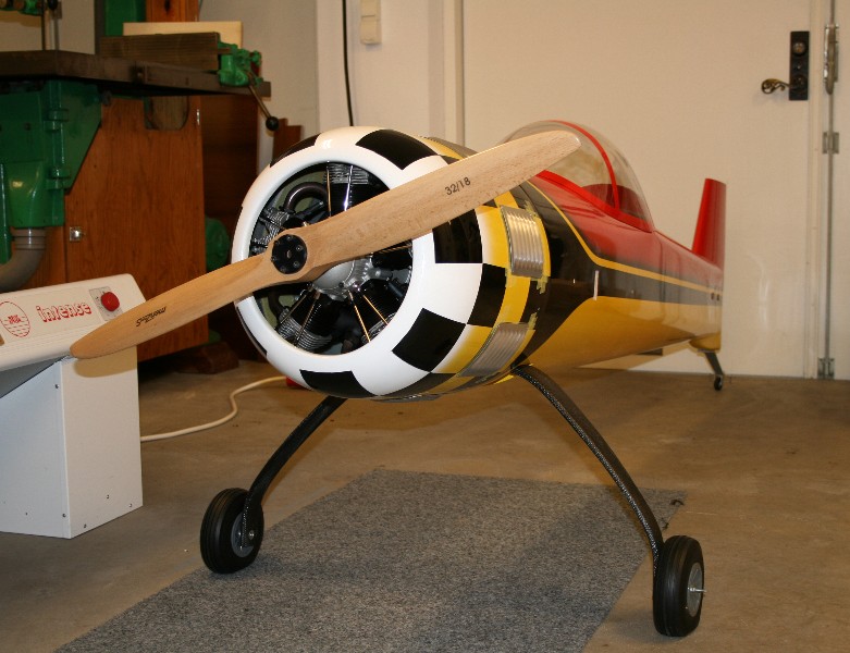

            • Speedbird
              • 88
              #51
              ja det är något alldeles speciellt med denna motorn inne i kåpan, hehe
              Om det blir spinner så blir det en högglans polerad Tru turn :thumbup:
              beställde du direkt från Tru turn ?
              /Perra

                Jajjemen, det gjorde jag.
                Perfekt när man kan beställa spinner som passar direkt på motorn med tanke på bultmönstret och som är anpassad för proppen. Däremot hade de tydligen inte någon mall för propp med 18" stigning så jag fick nöja mig med typ 12" och dremla det sista själv. Det var snabbt gjort eftersom aluminiumet i Tru turns spinners verkar vara av "rätt" kvalitet.

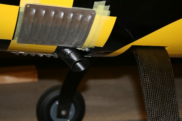

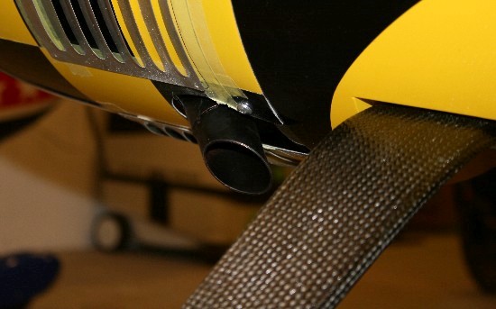

                  Bygget går framåt,
                  avgasrören på plats idag
                  lackade dessa mattsvart för den rätta HotRod känslan
                  /Perra

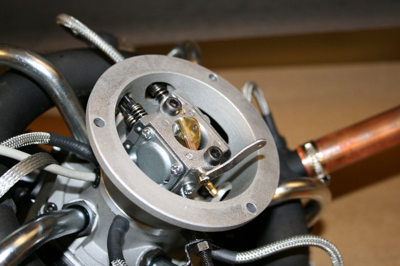

                    #54
                    Hej Perra.
                    Hur har du fäst rören i dom små rörstumparna som sitter i avgasringen?
                    Har du bild vore det bra.
                    Grymt bygge!:thumbup:
                    • Speedbird
                      • 88
                      #55
                      Hej Perra.
                      det är enklast möjliga,
                      nämligen vattenledningsrör i koppar
                      det finns övergångar och rörböjar i alla dess dimensioner och vinklar som
                      passar perfekt att hårdlöda ihop så det passar med en rostfri slangklammer på Mokins avgasring
                      det hela är sedan lackat med grenrörsfärg som tål 650 grader
                      ska fixa en bild med kåpan av...
                      /Perra

                          Det var en riktigt bra lösning !
                          Jag har funderat lite på hur jag skulle göra, eftersom det inte finns några anpassade kopplingar till "stumparna". Moki borde faktiskt ha gjort dom lite längre också!
                          Jag har sett Taygers lösning och han har svetsat på en aluminiummuff på sin avgasring, och det tänkte jag slippa, eftersom jag då skulle vara tvungen att montera bort avgasringen och det är lite komplicerat och med din lösning så unviker jag det, så jag ska nog anamma din ide´.
                          • Speedbird
                            • 88
                            #58
                            22mm kopparrör med en slits i funkar fint att få dit utanpå rören på avgasringen,
                            sedan drar man fast det med en rostfri slangklammer, jag tror det kommer att bli stabilt...
                            vilken storlek på Moki,
                            och vad ska du ha den i för kärra, Lelle ?
                            /Perra
