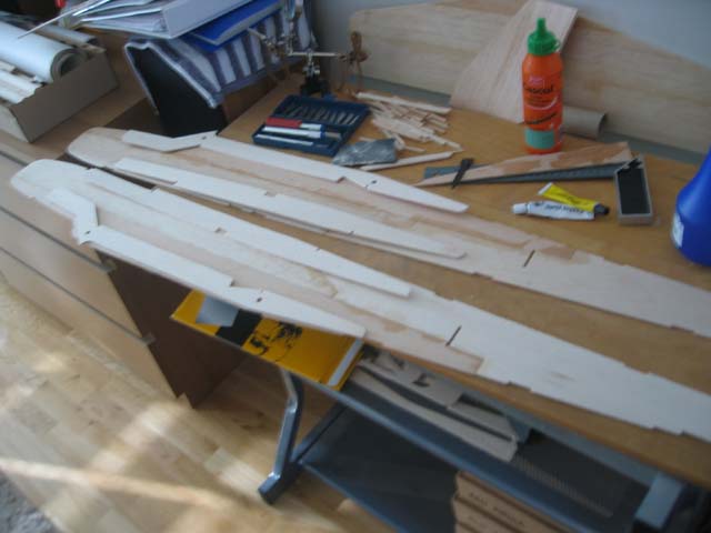

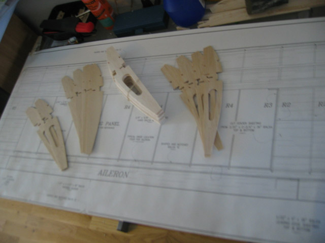

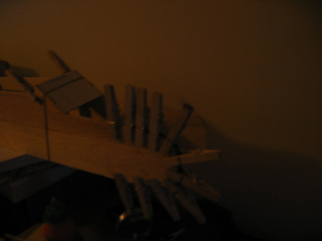

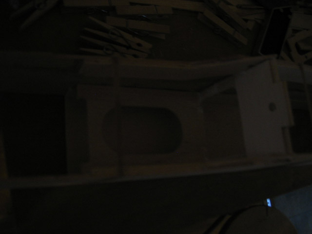

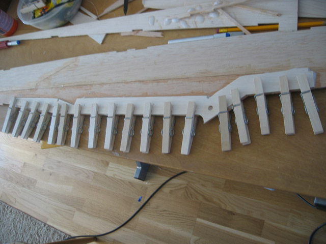

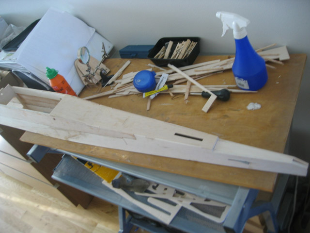

    De 10 första bilderna... Kolla hur liten Ipoden ser ut på den första bilden!

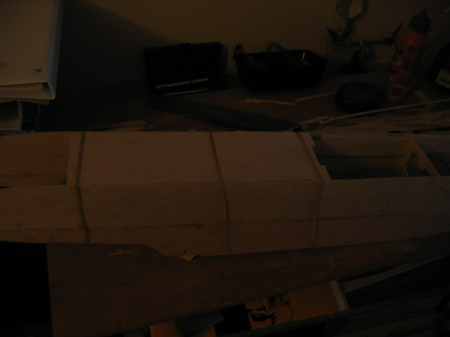

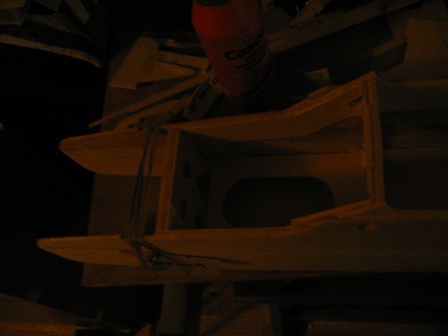

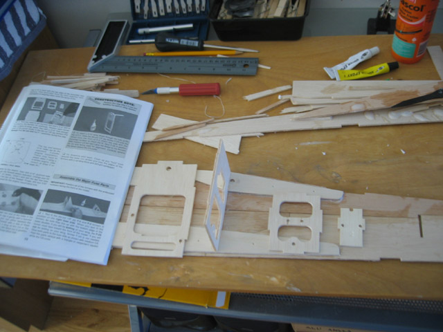

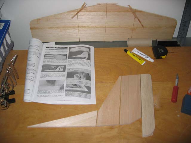

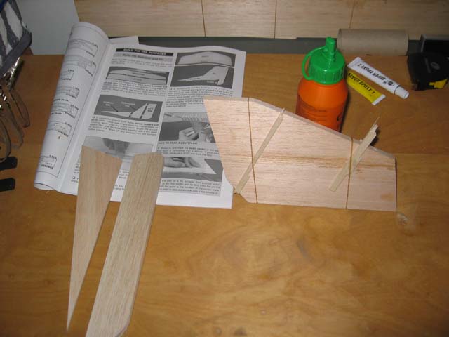

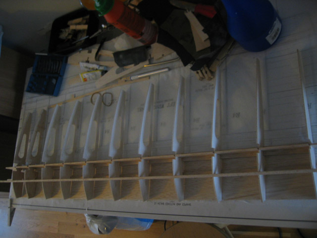

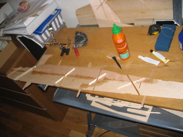

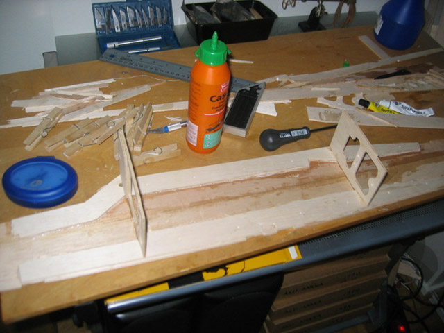

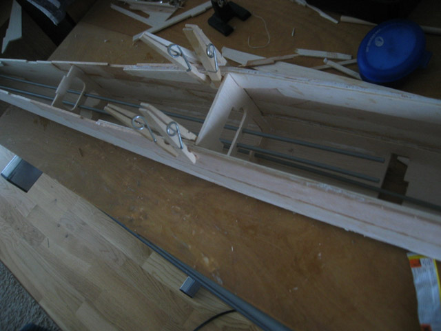

      Mer bilder...

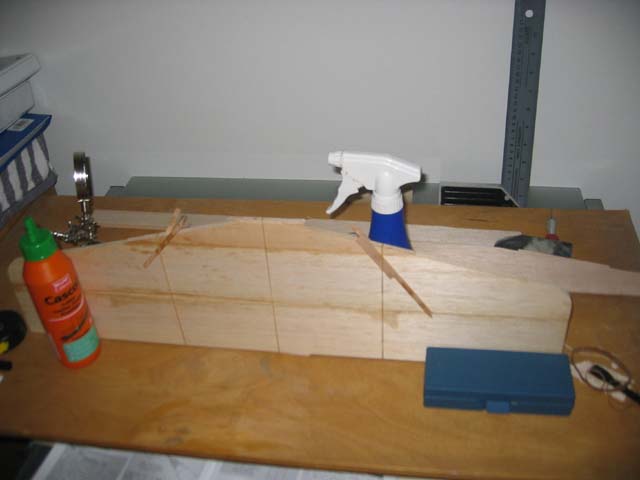

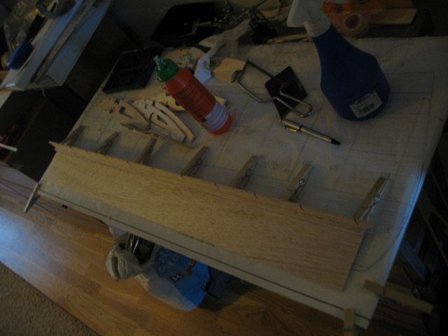

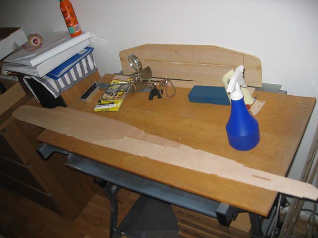

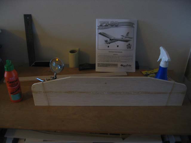

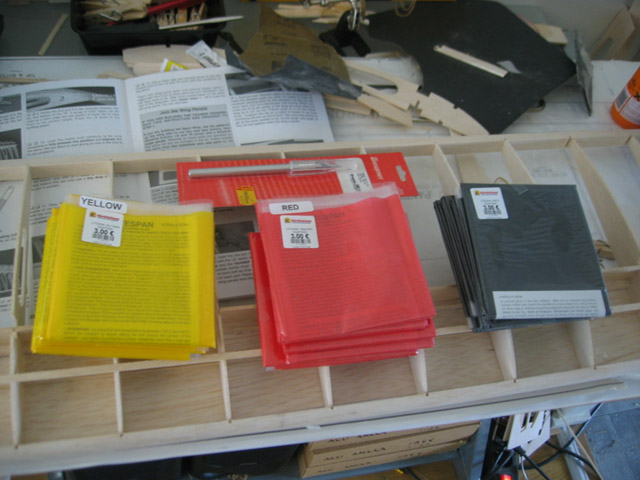

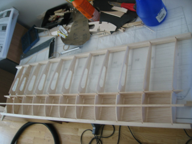

        Dags att börja bygga vingen...

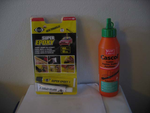

        Nån som kan förklara lite vad det är för limm man skall använda?
        Har även köpt film, men det visade sig att den inte fastnar, skall den limmas med nåt special limm? Borde jag köpa såndär film som har färdigt limm istället?
        Håller på att fixa ett hobbyrum, så det blir en paus i byggandet..
          Kanske enklare att att använda vanligt vitt trälim. Det ser ut som att du använder PU-lim, som iofs är bra, men det "skummar". CA-lim med "kicker" funkar oxå, men vissa hävdar att CA-lim ger spröda/hårda limningar medan vanligt vitt trälim ger en segare limfog.
          Filmen ska normalt värmas på med strykjärn.

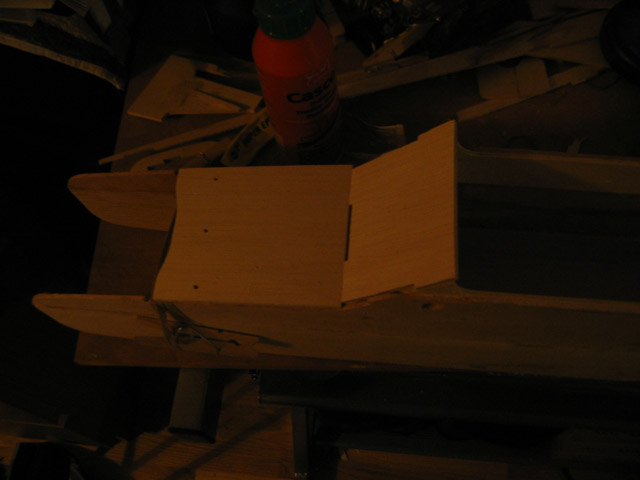

            Jag köpte fel limm då jag handlade... Borde väl ha köpt flaskan med svart kork istället för den med grön.
            Eftersom limmet inte vars så billigt så har jag använt det ändå istället för att köpa en flaska vitlimm.
            Har tydligen köpt nån billighetsfilm som kräver att man penslar in planet med nåt limm förrän man stryker?
            Litespan är tillverkaren:
            "Litespan is an ultra light covering for small models, those that would normally be covered in tissue and dope. It is very light, strong and tough and requires no finishing coats.
            Application is similar to other heat shrink materials but like Fibafilm Litespan is not coated with adhesive and therefore Balsaloc should be applied to the structure prior to covering. Attach to the periphery of a panel and then shrink.
            Supplied in sheets 500 mm x 910 mm, (20” x 36”).
            • Mats J
              • 598
              Köp oracover eller solarfilm polyesterfilm för det där bygget är så snyggt att det är värt några extra kronor
              Litespan är mest tänkt för små lätta modeller och är i mitt tycke svårare att använda.
              Mvh Mats J
