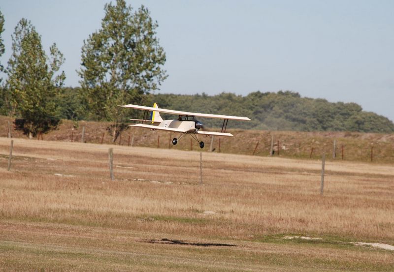

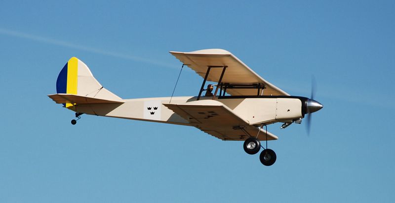

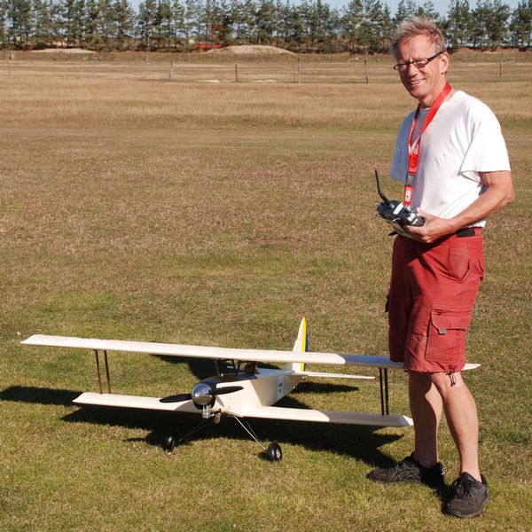

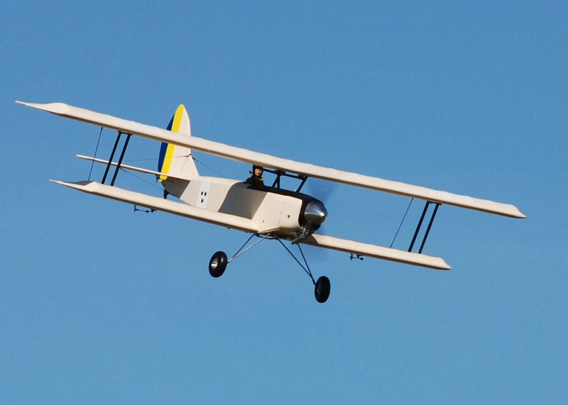

    Har nu färdigställt mitt senaste projekt, en uppförstorad Josefin, av Bosse Gårdstad. Har haft mycket skoj med min "gamla" Josefin som nu p.g.a. ålder och slitage (div. krascher) dessvärre börjar lösa upp sig i sina beståndsdelar. Byggde därför ett nytt exemplar med en spännvidd på 2 meter. Motorn är en ASP fyrtakt 91:a. En del egna förändringar har jag gjort som t.ex skevroder även på övervingen. Betydligt mindre V-form, samt uttunnad profil, som dessutom är av semisymetrisk typ. Kortat kroppen 100 mm, delat höjdrodret och låtit sidorodret gå ner till kroppens undre linje. Klädd med Oratex Antik, och målad med vattenbaserad färg, plus ett lager Lustrekote matt klarlack.Vikten hamnade på cirka 5 kilo.
    php?albumid=175&pictureid=1482

      Kanonsnygg Jerry, utan att förlora orginaljosses fina charm .

        I dag visade Jerry att modellen flyger väl så bra som lilljossan.
        Snyggt jobb Jerry :thumbup:
