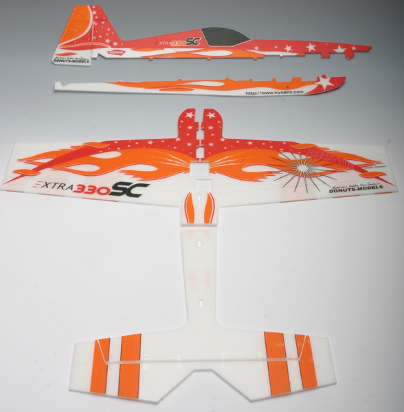

    Alla delar av kroppen utspridda på fotobordet.

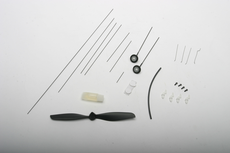

    Alla kolfiberdelar, hjul, stötstänger och övrigt som inte är kropp och elektronik.

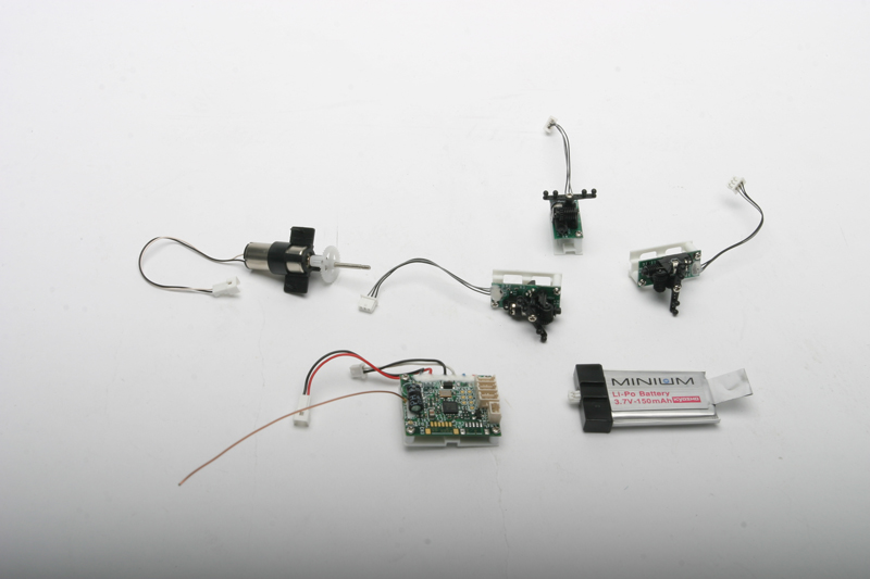

    All elektronik: 3 st servon, mottagare/fartreglage, motor/växellåda och batteri.

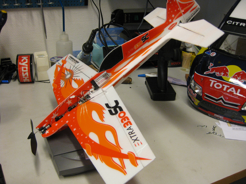

    Nästan all elektronik på plats. Var noga med att sätta servon åt rätt håll och att du innan montering har centrerat och kontrollerat funktion samt kapat servooken i rätt längder.

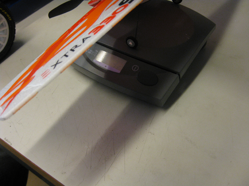

          Vi har inte den bästa vågen, men den får plats iaf...
Namn: IMG_0200.JPG
Storlek: 426,2 KB
          Om du har Stålmannen-syn så ser du att det står 32 gram
