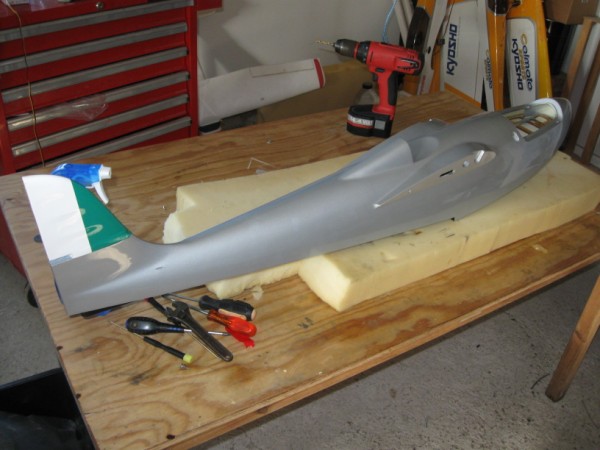

    Tog konservöppnaren o fick upp kartongen o blev glatt överaskad,riktigt stilig ju!
    Orginalet paddlades runt i Schneider Trophy på trettiotalet o det var fantastiska flygetyg som for runt i den tävlingen som var mellan länder.
    Det hela tog slut innan kriget o Macci som tillverkaren hette krönte det då med en maskin som höll hastighetsrekordet för sjöflyg i många år,dock inte denna..:tongue2:

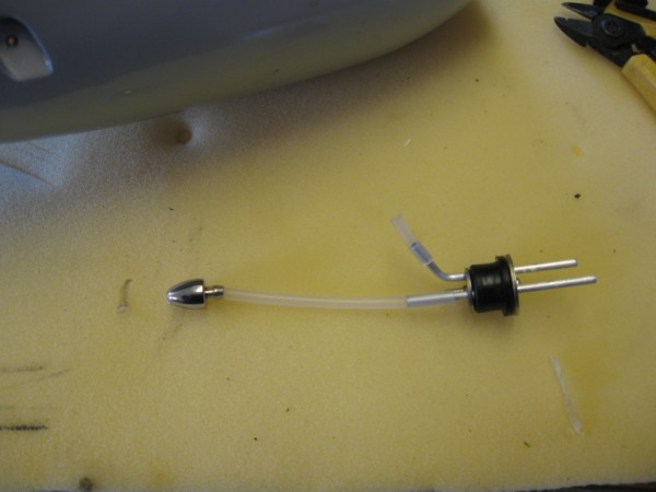

    Gillar o få den där slangsnutten o gå upp till taket,man får i fullt med soppa då..

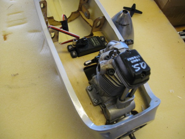

    Hmm..gasservoplaceringen är lattjo,armen hamnar under tankrören men det funkar..
Namn: mc33 008.jpg
Storlek: 59,5 KB
    syns här tror jag..

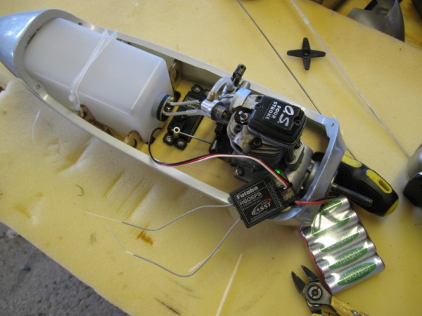

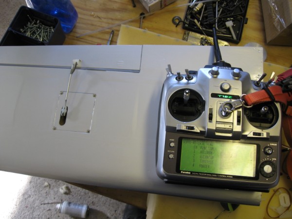

    Min variant på snabbmontering,vartefter servona åker i så ställer jag reversering,utslag,expo m.m.Har funkat bra hittils,jag glömmer inget då,,:stupido2:

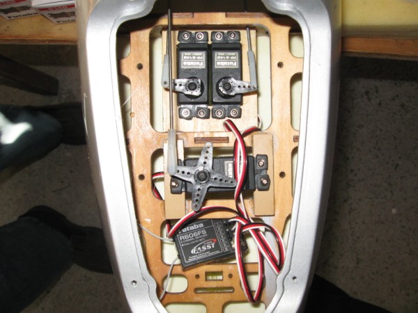

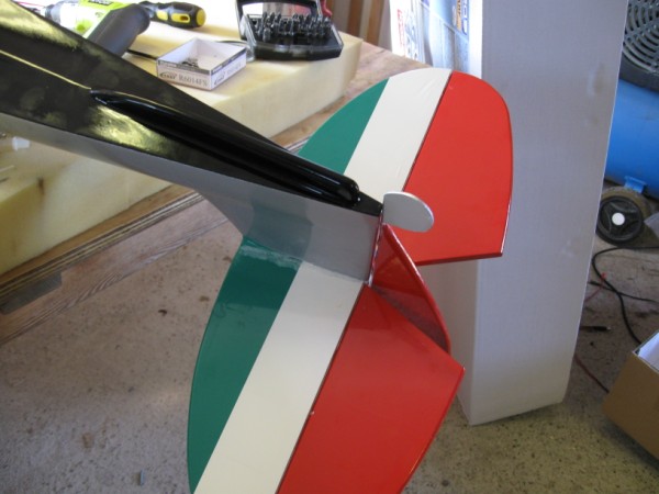

    Roder! För höjd,sida o det blöta! :crazy_pilot:
Namn: mc33 016.jpg
Storlek: 68,4 KB
    Det här tarvar lite förklaring..Jag valde att sätta dubbla höjdroderservon istället för den sedvanliga U-bockade stålbiten mellan höjdrodren och hyggligt nog hade Kyosho slängt in ett blindrör som jag fifflade lite med o fick ut som sidroderlinkage,därav det extra servot framför de andra.
    Allt är än så länge mycket trevligt pyssel!

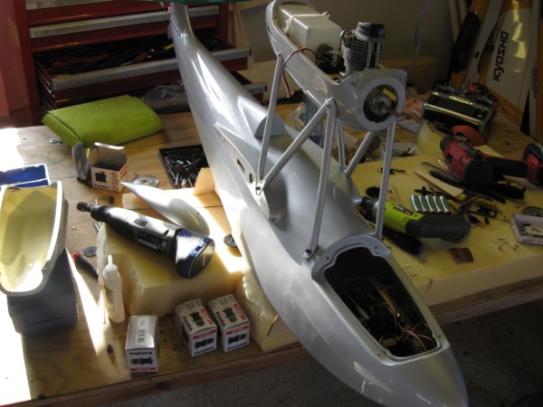

    Passformen på motorgondolen o dess infästningar är jättebra,dock så valde jag bort den ordinarie sättet att montera motorn,tog träskruv istället,att få fast islagsmuttrar var överkurs för mina fingrar..

    Mera motorgondol och här syns INTE det enda jag ogillar(ska lägga in fler bilder på det)

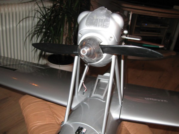

    Kåpan över detta är heltäckande,ingen luft vare sig in eller ut o små möjligheter att göra något snyggt enkelt så det får bli en resa till Biltema o skaffa sånt där ståltrådsnät o sen börja såga upp o lägga dit det stället..Med kåpan på som det ser ut nu så kommer motorn att värmenypa direkt,vore synd..

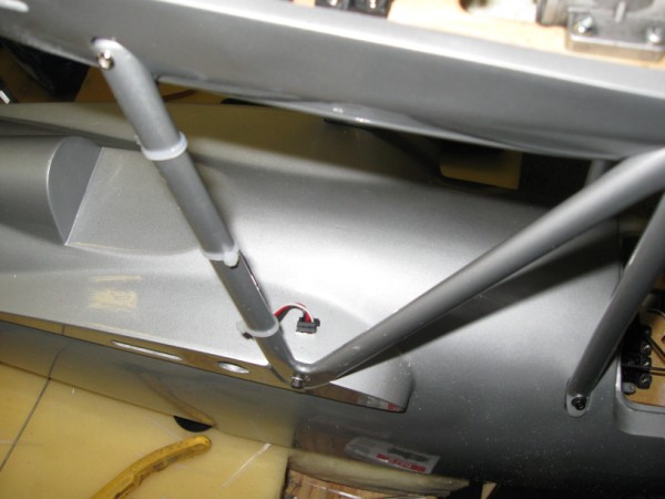

    På bilden syns oxå gasservokabelns genomföring,jag valde att göra ett litet fyrkantigt hål som skarven passade i..

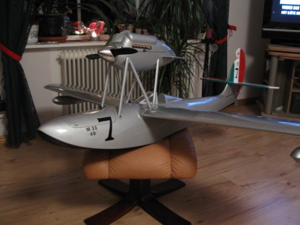

            Montaget går vidare,frun kom hem med en 25 spänns durkslag:date:,klippte omgående ut presenten för o få stil på motorkåpan..Gick riktigt bra,nu bör den inte brinna upp första flygningen..

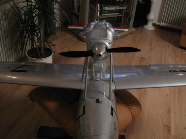

            Dekaltrimningen tog Gullan hand om :love:,kvar var att fotografera flyget..
            Motorn är gasad o allt verkar funka så nu väntar jag bara på en fin lördag!
