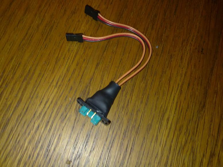

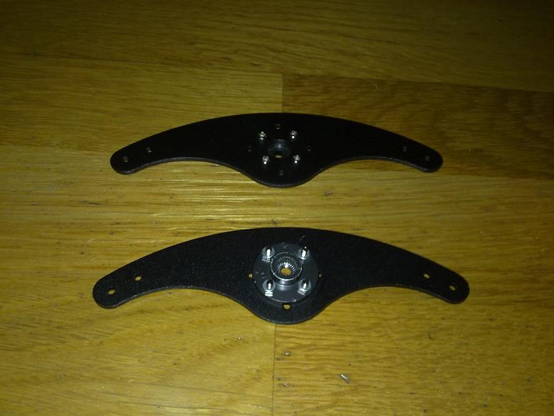

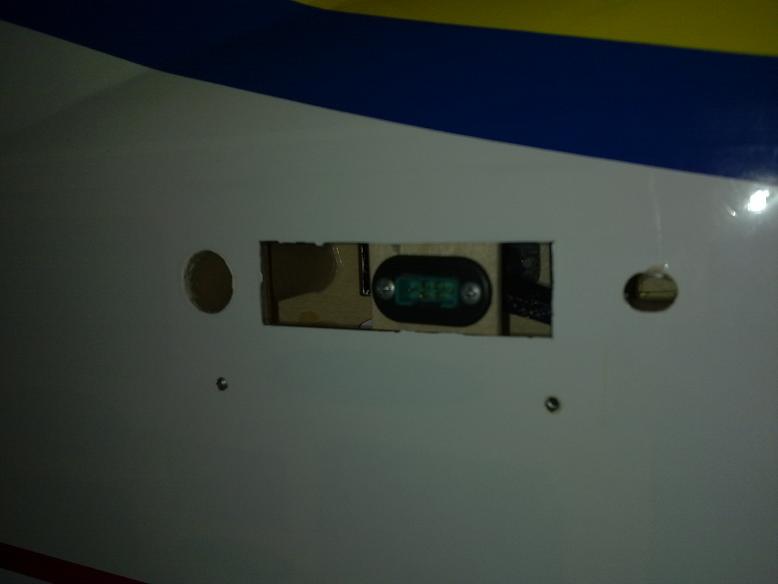

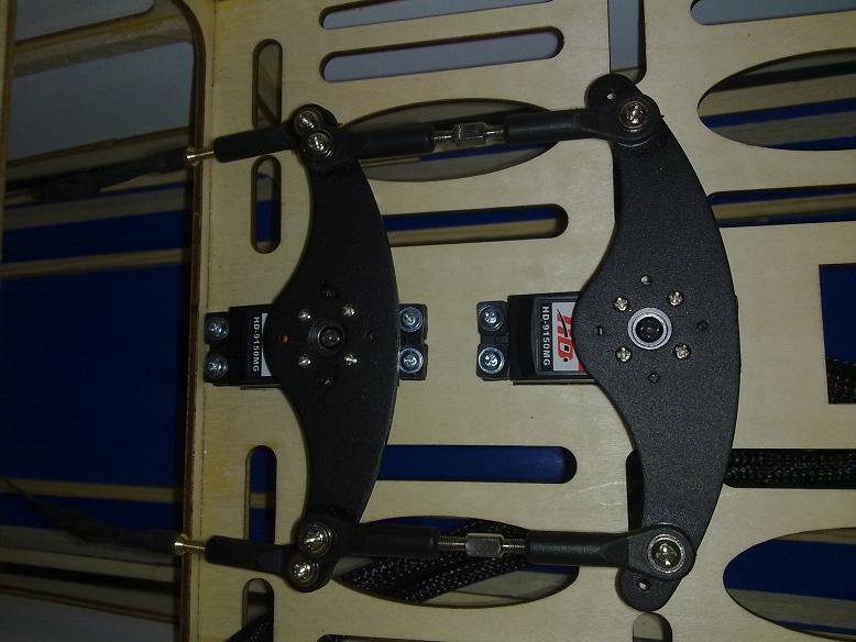

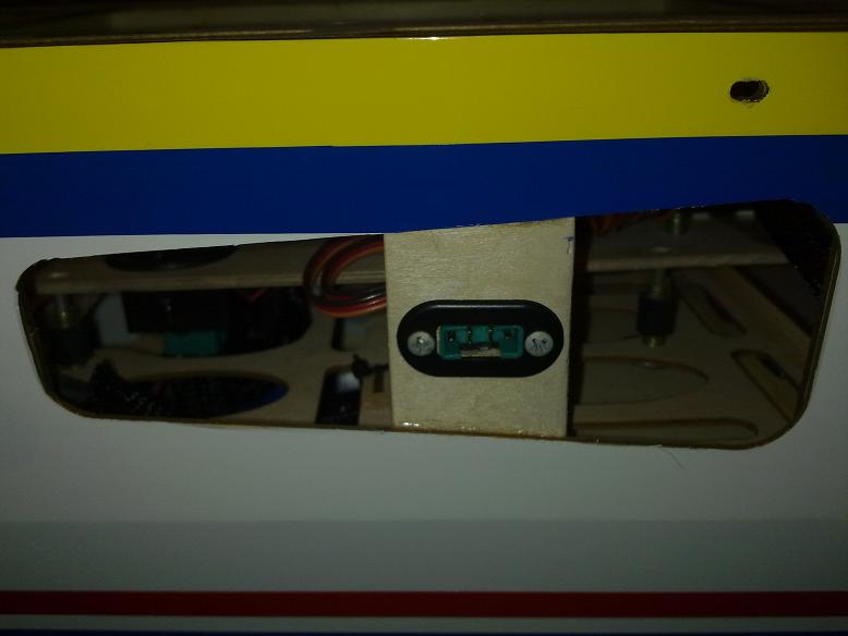

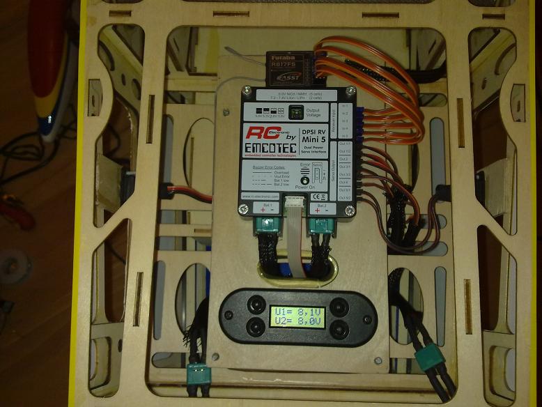

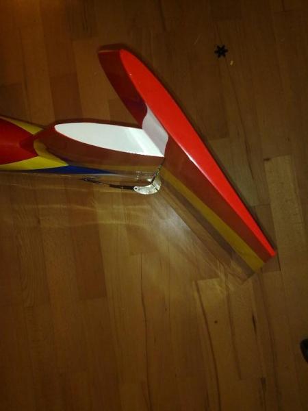

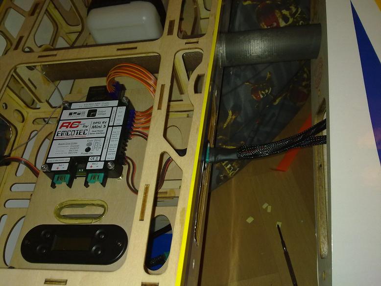

    Nu har det hänt lite på byggfronten igen.
    I princip alla kablar och servon är färdiglödade och installerade.

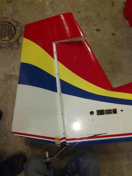

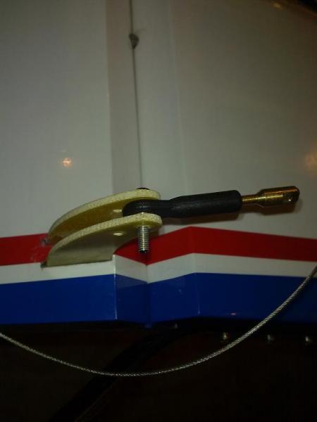

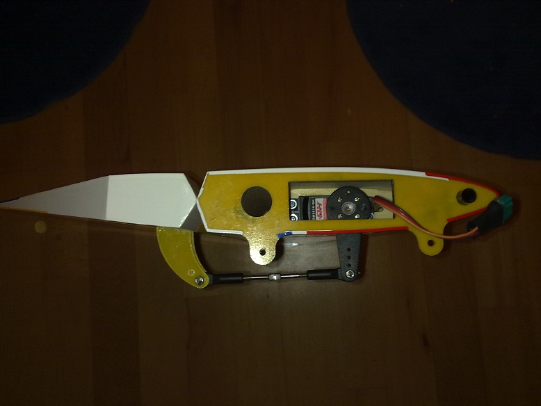

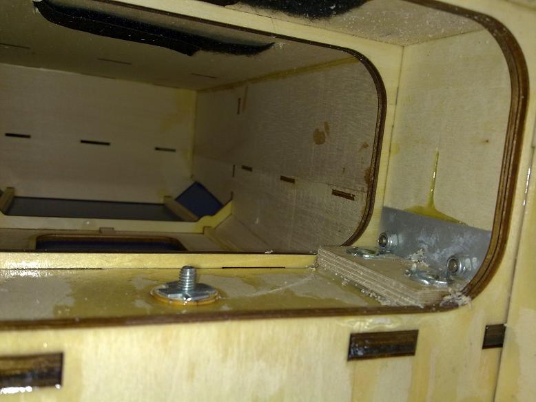

    Vingarna är också helt klara för linkage installation, sidorodret samt roderhornen är limmade och linkaget till sidorodret är draget och klart, fixade också islagsmutter till landstället så att man kan klyva kärran lite mer, man vet aldrig om den får plats i husvagnen

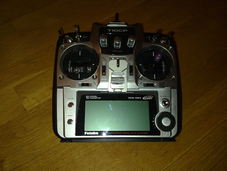

    Vi har diskuterat i somras på tävlingar att när man slår på ström till Power HD servona med min futaba 7c 2,4 GHz går servona i fullt ändläge i någon sekund innan mottagaren har bindat till sändaren. Det kan medföra vissa problem om man har två eller fler servon per roder då de kan gå åt olika håll...
    Detta problem försvann helt med 10 kanalaren och 14 kanalsmottagaren, då de går på multi-fasst.
    Problemet skall enl. uppgifter inte finnas på andra servon eller på 35 Mhz?
    Har också färdigställt stabbhalvorna och utrustat den nya futaban med ´´fruntimmerspakar´´ och sändarbalanserare:lollypop:
    OBS alla kablar klädselkanter och dylikt är inte 100 procent klart ännu så ni behöver inte bry er om det:icon_winkle:

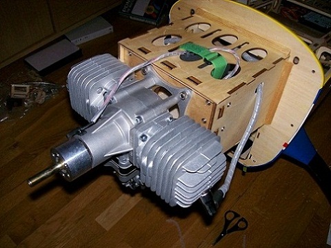

                  Det var en spis, eller rättare sagt en DLE 111 från fullkontroll
                  http://www.fullkontroll.se/111cc-ben...or-p-5866.html
                  Var bara tvungen att provmontera den
