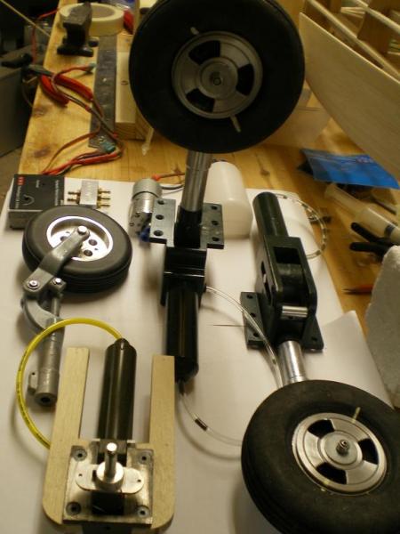

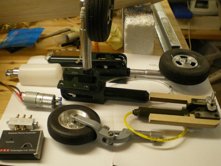

      Landing gear...
      Tackad vara Ivve´s havari, fick jag ett billigt landingsställ!
      Tyvärr fick jag beställa en ny noseretract, då det gamla tog för mycket stryk vid kontakten med "moder jord"......

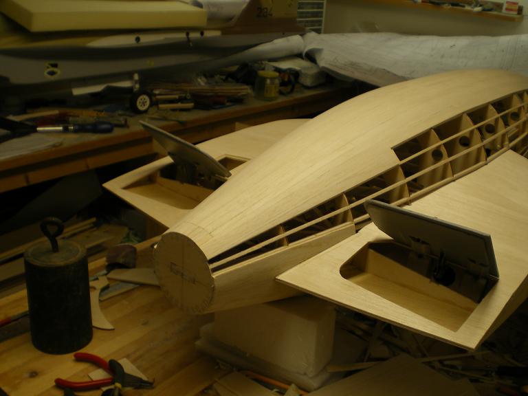

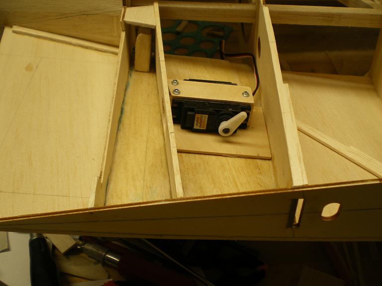

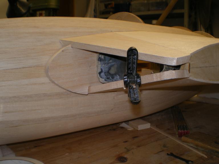

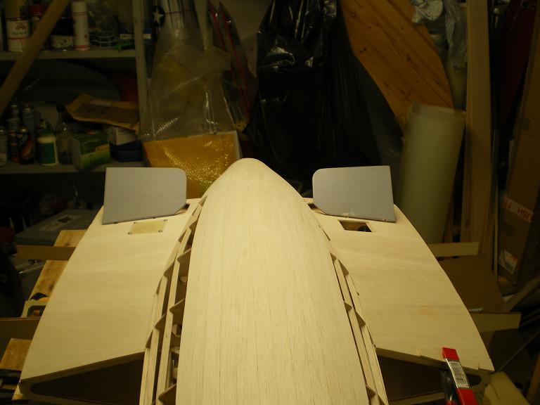

        Flaps...
        Har nu börjad med att montera flaps. Ivves flaps får nu nytt liv!:icon_pidu:
        Här kommer lite bilder.....

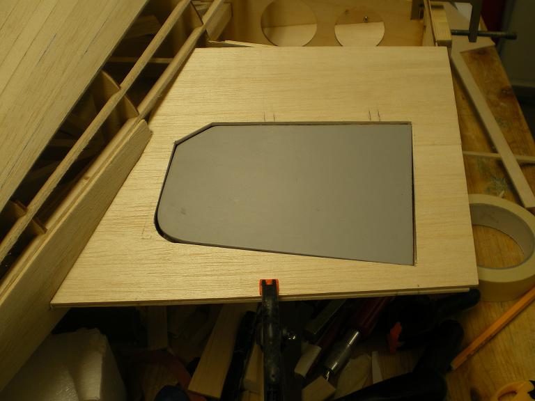

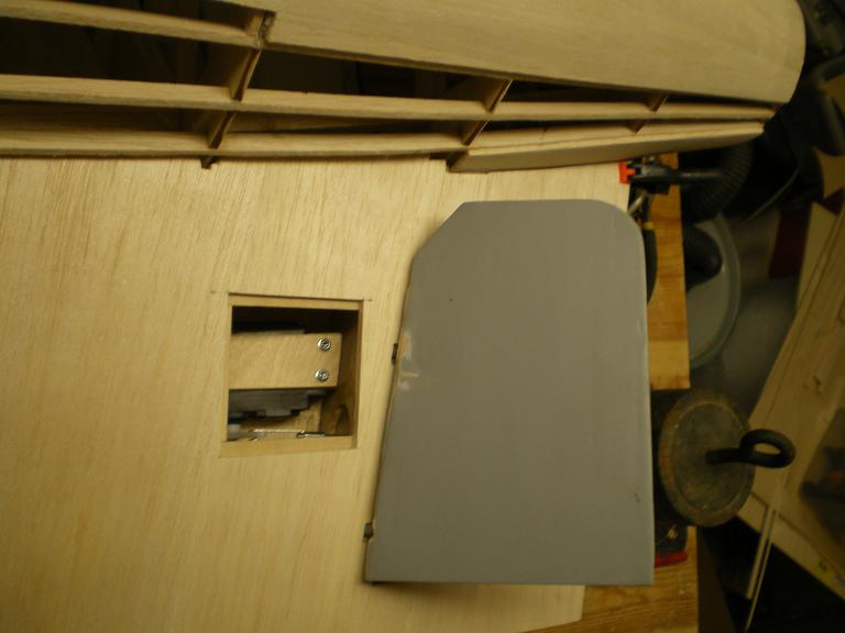

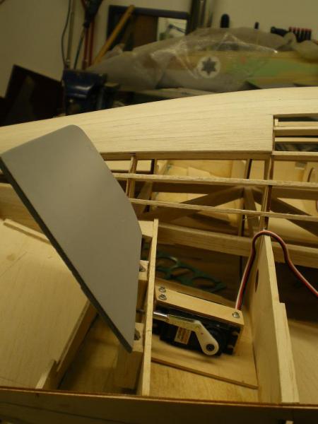

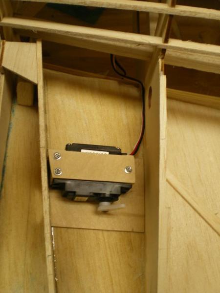

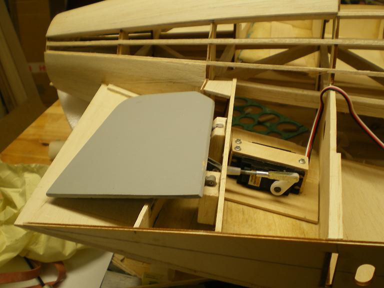

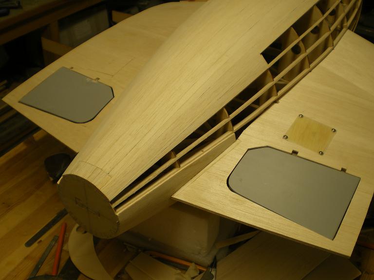

          Rigtig väder för "Lekstugan"....
          Är nu nästan klar med de innersta split flaps...har gjort luckar så att det går att komma ått servon...i det her fallet 2 x Hyperion DS 20 UMD på ca 11kg. Det är givetvis i överkant, men de var arbetslösa...så..hm jag monterade dem i Vampen!
          Här kommer lite bilder:

            • 3961
            Utan tvekan...snyggt jobbat!:thumbup:

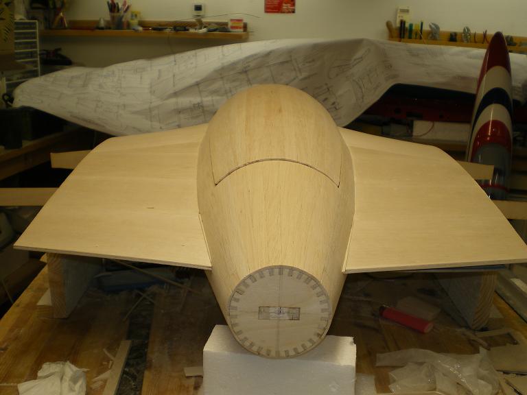

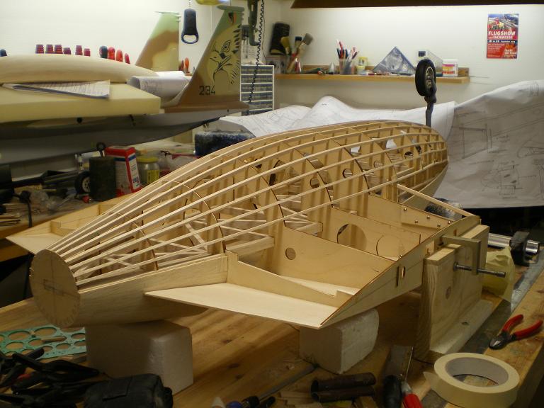

              Framsteg....
              Det går långsamt framåt. Små framsteg och kanske inte de mest spännande...? :yu:
              Klar med första sät splitflaps, Klar med plankning och grov slip av kropp. Har tagit bort tvärpinnarna på "crutchen" ..så nu är det plats så det räcker på långa vägar! Glasfiber insugningarna provmonterad....
              nu är det snart dags att bygga vingen....:lollypop:

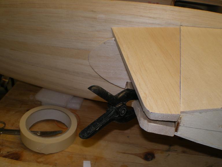

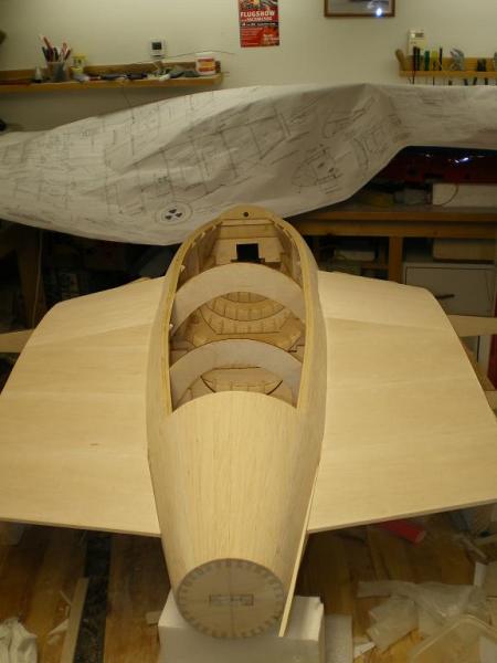

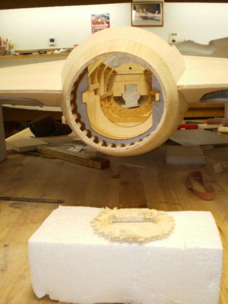

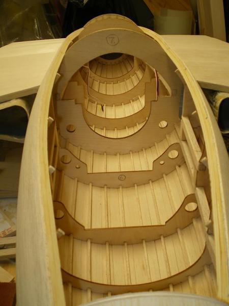

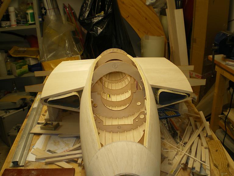

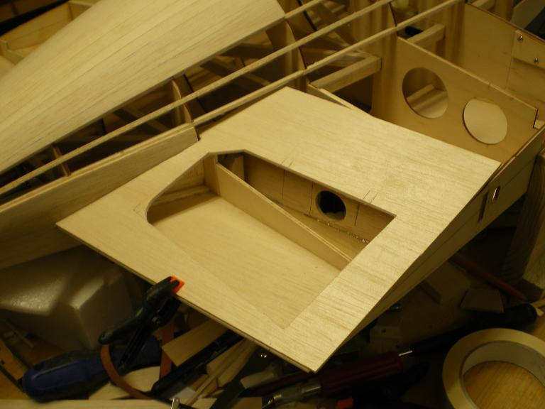

                Lite bilder...
                Här kommer lite bilder på senaste framsteg. Bakersta spant borrade jag ut och slipade bort dom sidsta bitarna. Men innan gav jag bakkroppen ett skikt glasfiber/epoxy för att säkra att den höll....:stupido2:

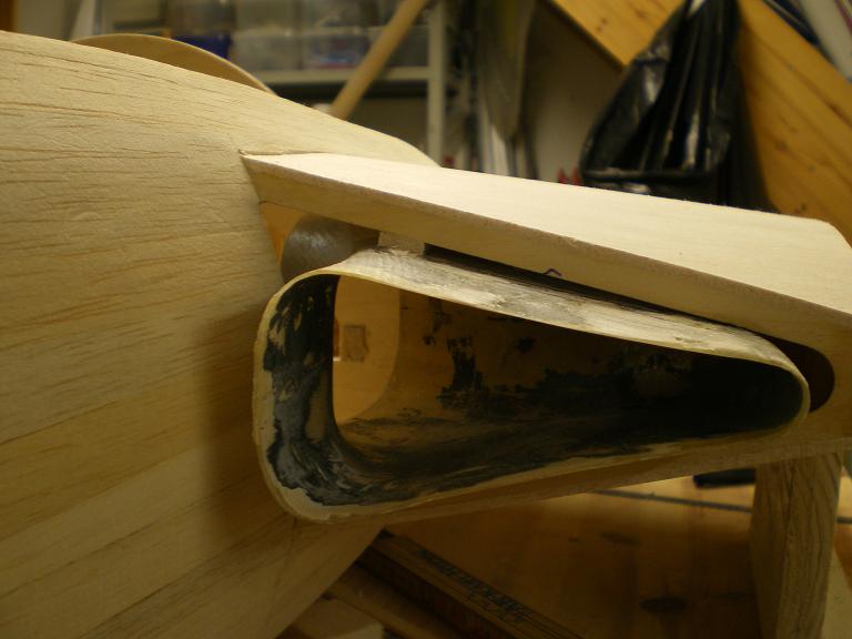

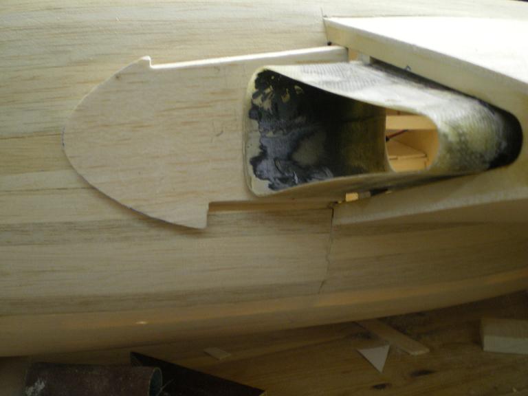

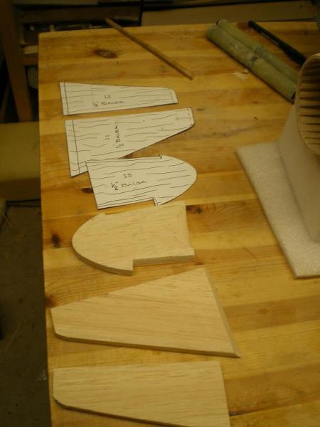

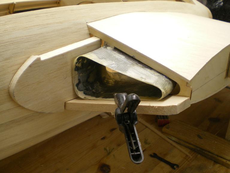

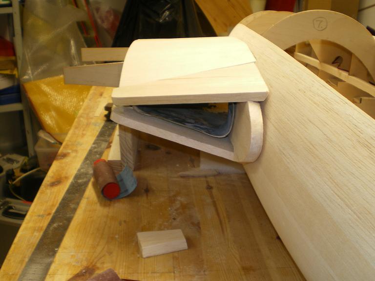

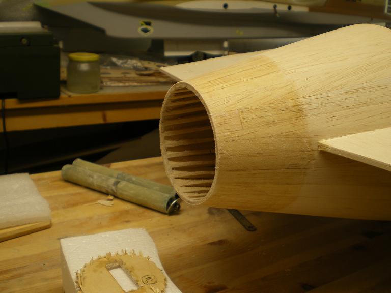

                  Insugning/glasfiber ducts...
                  Nästa steg var att installera glasfiber ductarna och vha balsa forma insugningerna...
                  Det framgår av fotoserien här under....
